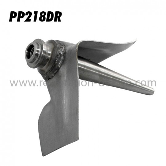

Tout est structurant sur cette voiture (en tout cas tout ce qui est visible sur la photo (sauf le capot).
C'est d'ailleurs pour cela que j'ai cherché pas mal de temps le "suspension pan" complet avec la zone des pédales en une seule pièce pour limiter les soucis d'ajustement.
Au moins, je suis 100% certain que les triangles de suspensions seront placés au bon endroit.
D'habitude, ça se vend en 2-3-4 morceaux
Mais bon, la partie avant était tellement bidouillée, que quoi que je fasse, ce sera mieux que d'origine.

Après avoir dégagé toute la partie avant à remplacer (pas une sinécure) je glisse la tôle qui sert de support à la crémaillère et aux triangles de suspension, passe 2h à tenter d'adapter l'ensemble au mieux à la voiture, pour me rendre compte qu'il manque 1,5 cm pour avoir un bon alignement.
Je me dis que c'est la voiture qui a bougé à cause des précédentes modifications et envisage d'adapter la voiture à ma tôle, en usant divers crics et sangles et heureusement, j'ai la bonne idée de remonter d'abord les triangles sur ma tôle de remplacement avant de tordre quoi que ce soit, et là, surprise, impossible de réinstaller les triangles, il manque un gros cm entre les points d'attache .
Je suis bon pour déformer la tôle (ou découper, on verra).

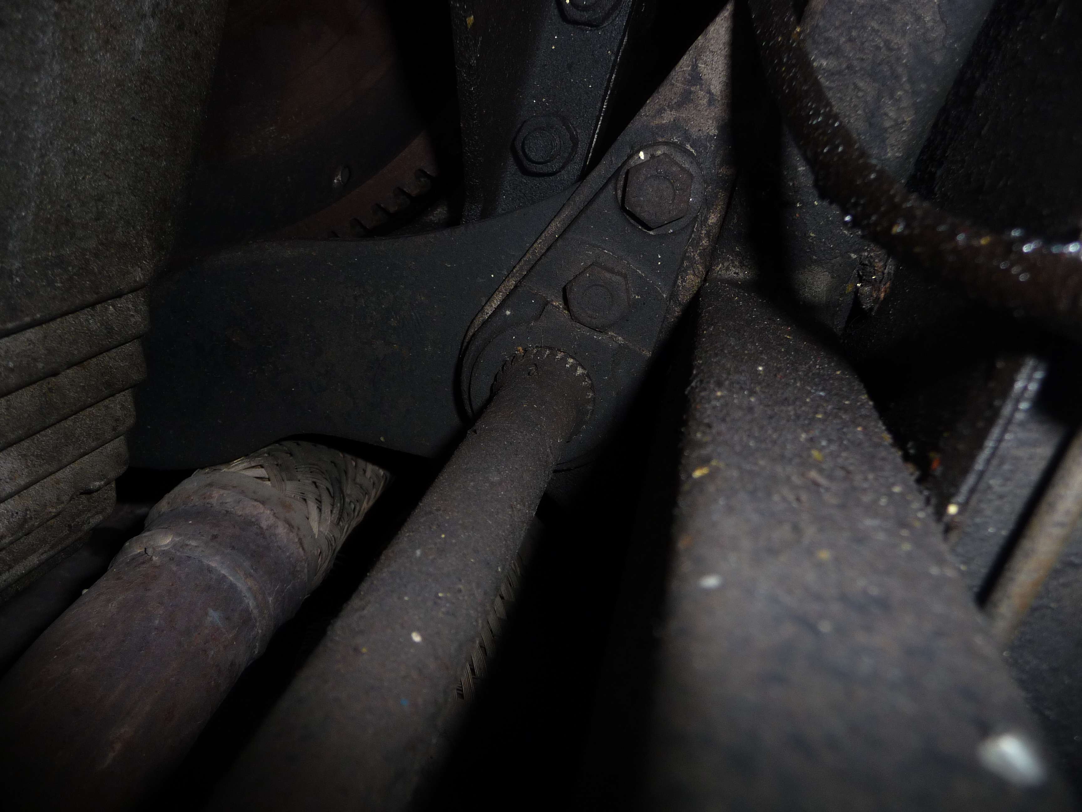

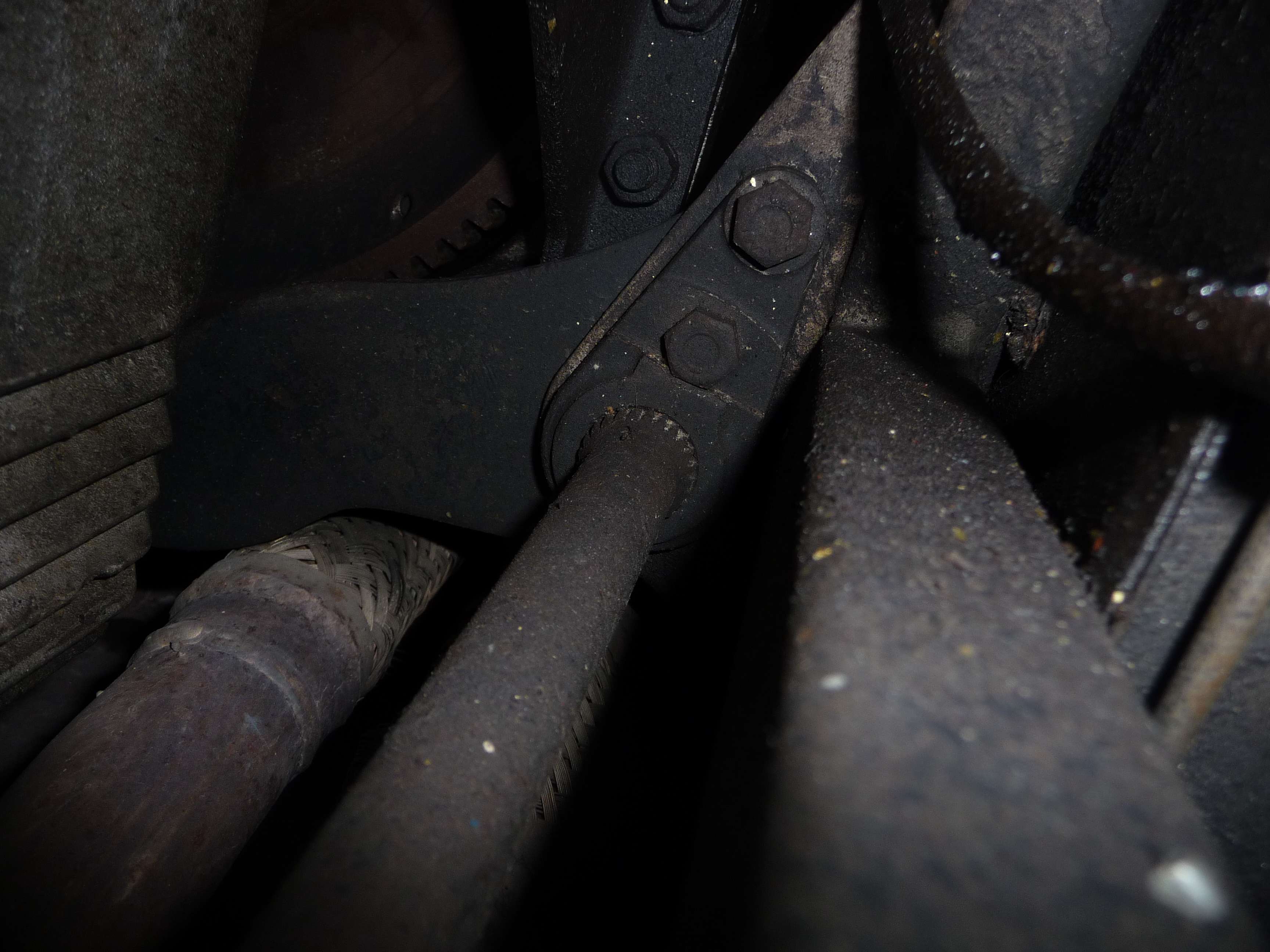

Amusant de voir que la grenouille a une suspension par barres de torsion à bouts cannelés.
C'est le même principe sur le train AV de la Type E (sauf que les barres ne sont pas à l'intérieur d'un tube). Apparemment c'était à la mode à l'époque...
On voit ici une des barres qui se fixe sur la cloison parefeu (l'autre extrémité est aussi cannelée, ça permet aussi de faire le réglage de hauteur/raideur par un astucieux système de Vernier):

Pareil sur la 911, ça permet un réglage de la hauteur aussi.

Pour répondre à tes questions :
- le gruyere, c'est comme ça qu'il faut faire. Tous les panneaux d'origine sont soudés par point, et il faut faire sauter chaque point pour enlever ce que l'on veut remplacer. Si tu coupes dans le tas, il faut refabriquer une lèvre que tu devras de toutes façons préperforer pour ressouder par point. Les trous seront bouchés par la soudure, ce sera comme neuf, ou pas.
Sur cette photo tirée du web, le support de réservoir avant est posé en arrière un peu de travers, il doit normalement être posé sur le devant du trou, on peut voir les trous. Impossible de retirer autrement de façon propre je pense.
- Non, pas peur que ce soit dommageable, faut se souvenir de quoi on vient et se rendre compte que la caisse a roulé comme cela pendant des années. Par ailleurs, on parle d'un ancêtre de moins de 100ch et d'une tonne à peine.
