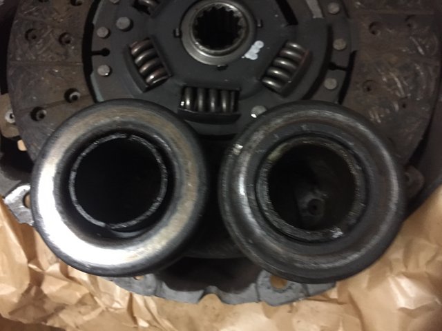

Et ben quelle soirée!! Après avoir retendu 2 courroies je vais faire un tour et là, ça couine toujours, plusieurs soucis électriques et surtout....passage de vitesse compliqué et 5ème qui ne verrouille pas....Gros coup de chaud et je vous épargne ce qui me passe par la tête :evil:
Dans un premier temps je pense à contrôler la commande de boite et demande de l'aide à Quentin. Les infos se recoupent, et il s'agit bien d'un mauvais montage du levier et/ou du caoutchouc/bride. Merci pour l'aide apportée :Maze

Soucie rencontrer sur chaque boîte ZF démonter par des personne qui ne sont pas au courant qu'il y a une boursouflure sur le caoutchou detencheite du système de levier.... Pas dans la gorge.. Trop haut.. Vitesse 1 3 5 sote en général.

Je vais changer la courroie d'alternateur qui couine même retendue. Je trouve qu'elle rentre beaucoup dans la poulie, peut être mauvais modèle.
La butée remplacée ( à droite) est tout métal mais extrêmement marquée. Différence de hauteur vs celle en plastique (vieille butée)
