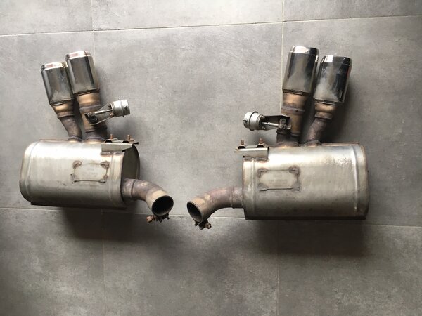

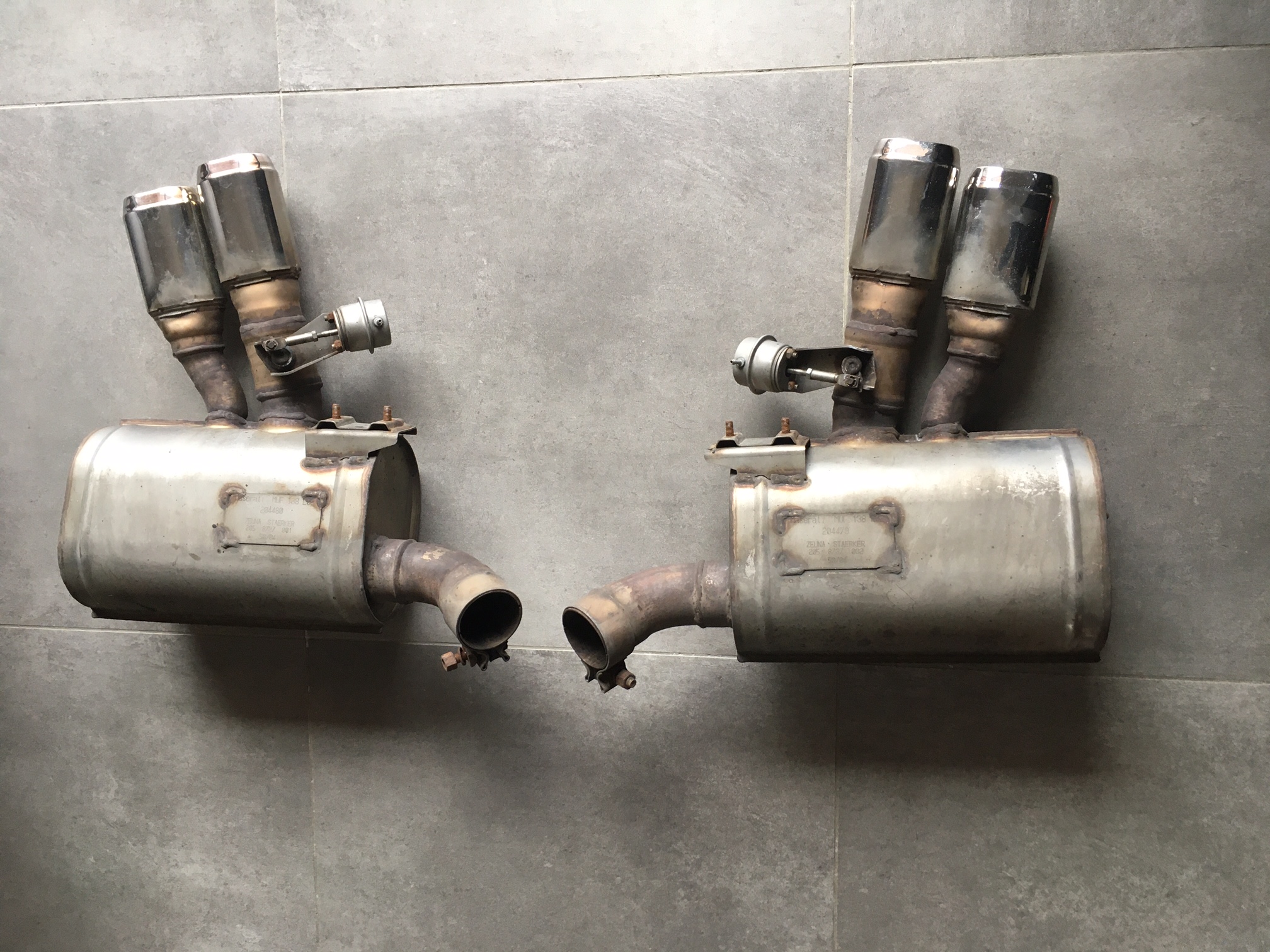

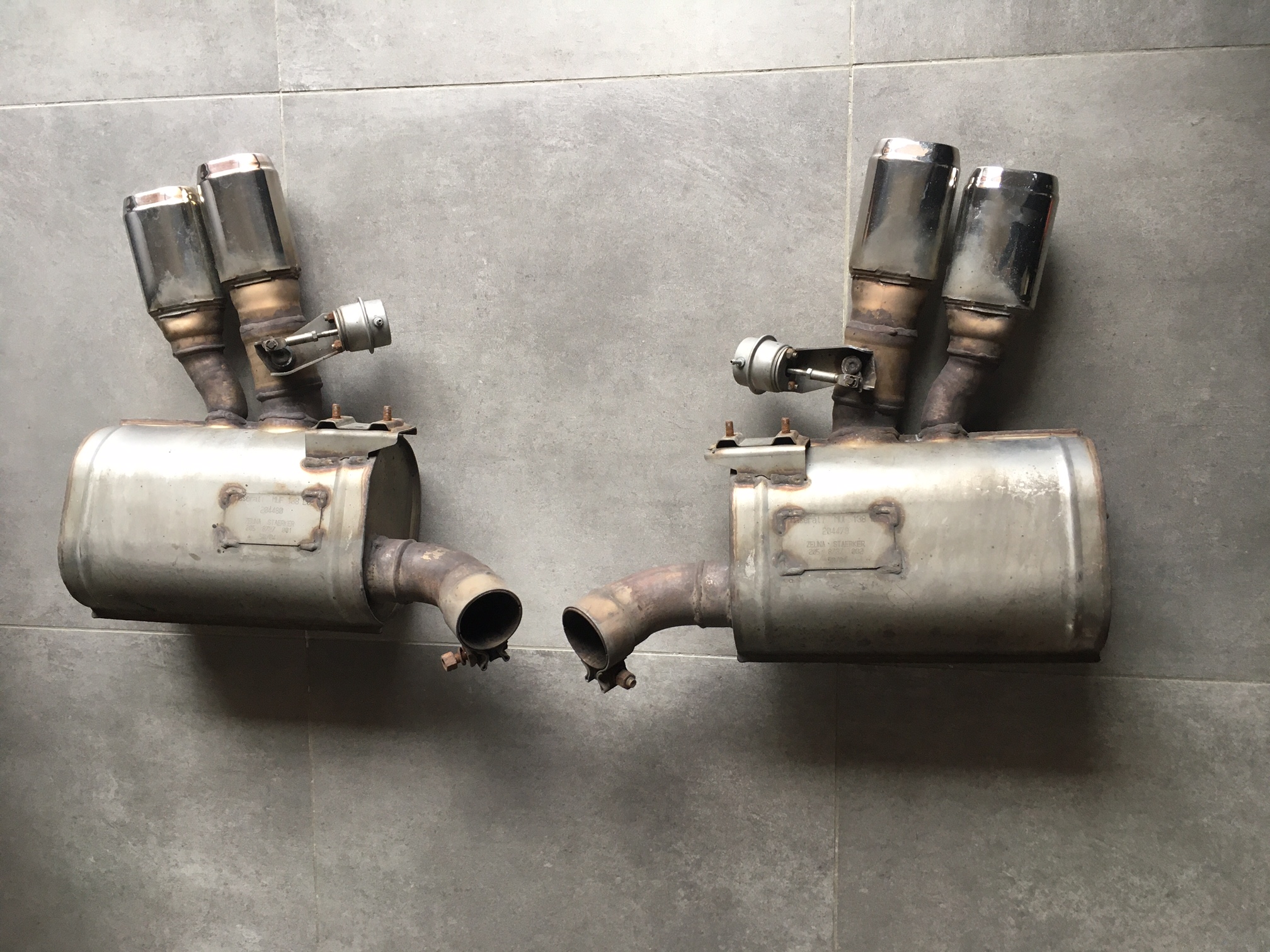

J'ai glané une paire de silencieux à valve de GS histoire de libérer un peu la voix du V8 quand je le souhaite
Si un propriétaire de GS peut me confirmer où arrive le câblage qui pilote l’électrovanne, ce serait top
De ce que j'ai vu, il me faut remplacer le réservoir de dépression et tirer le circuit jusqu'à l'AR avec pose de l'électrovanne.
Bref, un peu de travail en perspective
Vu que j'ai une ph2, je me demande si j'ai une prise en attente dans le coffre sur laquelle je peux brancher le faisceau dédié à l’électrovanne de commande du circuit à dépression.Si un propriétaire de GS peut me confirmer où arrive le câblage qui pilote l’électrovanne, ce serait top
Re: Nouvelle 4200GT en Haute Garonne
Les silencieux à valves sont montés sans le système de pilotage pour le moment donc valves toujours ouvertes.
Je trouve que ça garde l'esprit d'origine avec des fréquences graves à bas régime puis aiguës dans les tours mais en plus fort.
Bref, le son est super
C'est plus équilibré entre les bruits d'échappement et les bruits d'admission et on entends même vitres fermées les petits coup de gaz au rétrogradage. J'adore
L'échappement est plus présent dès le ralenti et c'est en charge qu'on entends vraiment la différence.
En stabilisé à 130km/h, ça n'a pas l'air de faire plus de bruit qu'avant donc les passagers AR continueront à apprécier les longs trajets.
Bon, il est temps maintenant de trouver le reste des pièces pour piloter tout ça et rester plus discret en ville

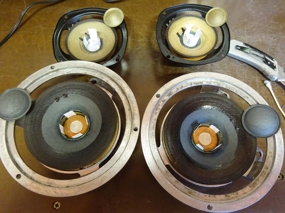

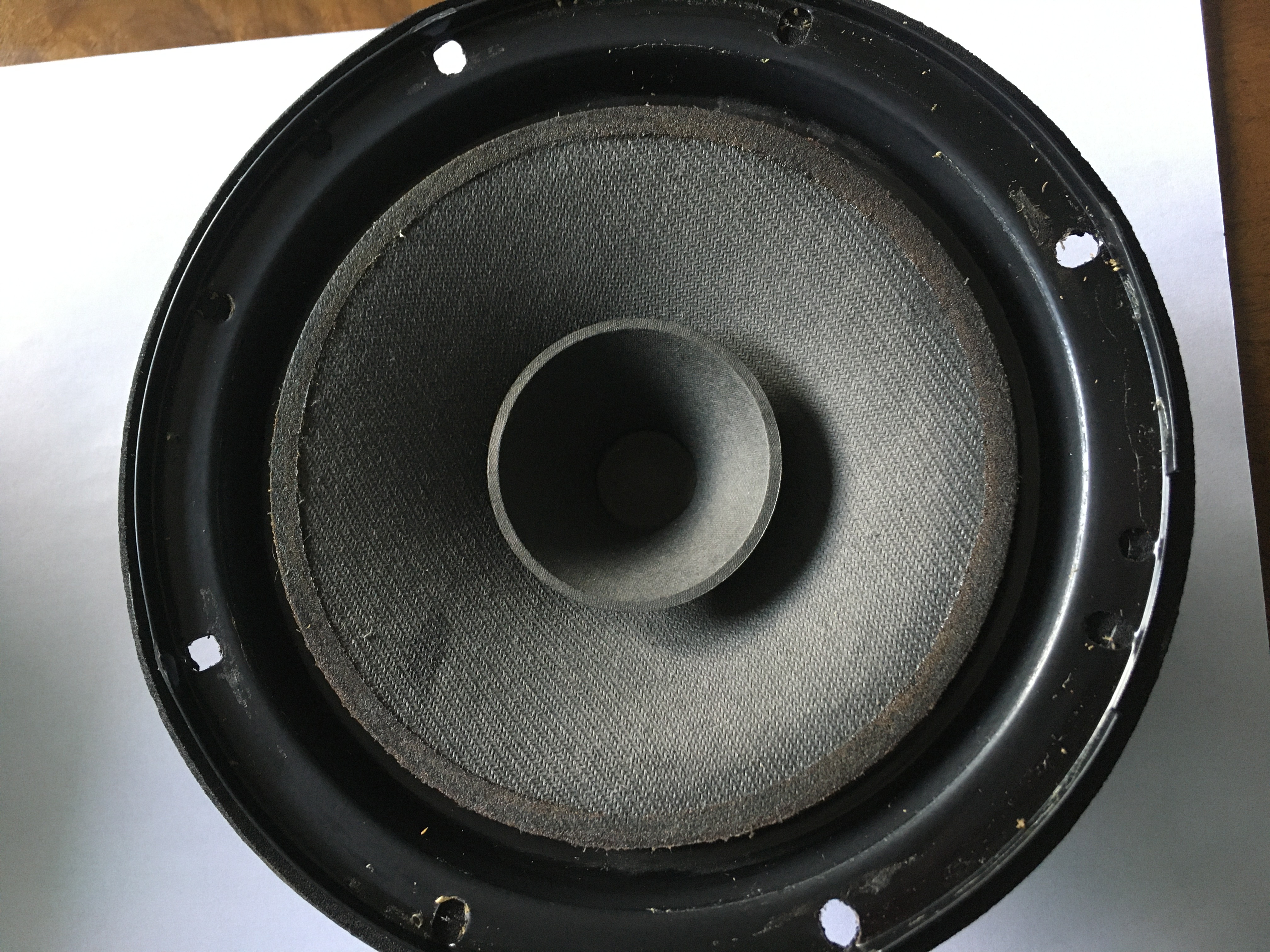

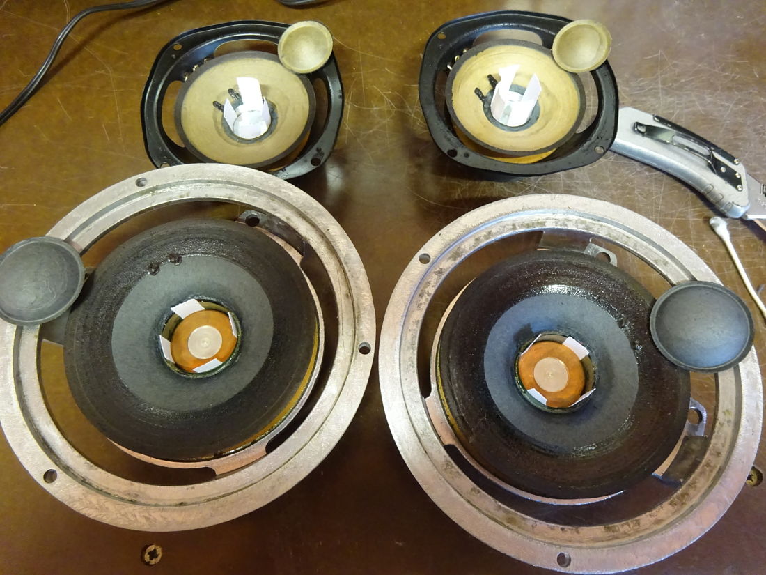

Pour les suspensions des HP ici c'est à bien à pas trop cher https://www.toutlehautparleur.com/
Et avant de recoller sur la suspension sur le saladier être sur du centrage de la bobine car très peu de jeu entre le noyau et la bobine un peu comme ça ... Ca vaut le coup de réparer seulement si les HP sont de bonne qualité bien sur ..

@ Sushi : merci pour le tuyau, les prix ont l’air serrés en effet. Je ne me suis pas encore lancé. Je ferais un petit tuto si je me lance. Il faut avouer que je n’écoute pas beaucoup le poste avec cette symphonie sous le capot

C'est pas trop compliqué à faire , la c'était ma première fois et je m'en suis pas trop mal sorti .

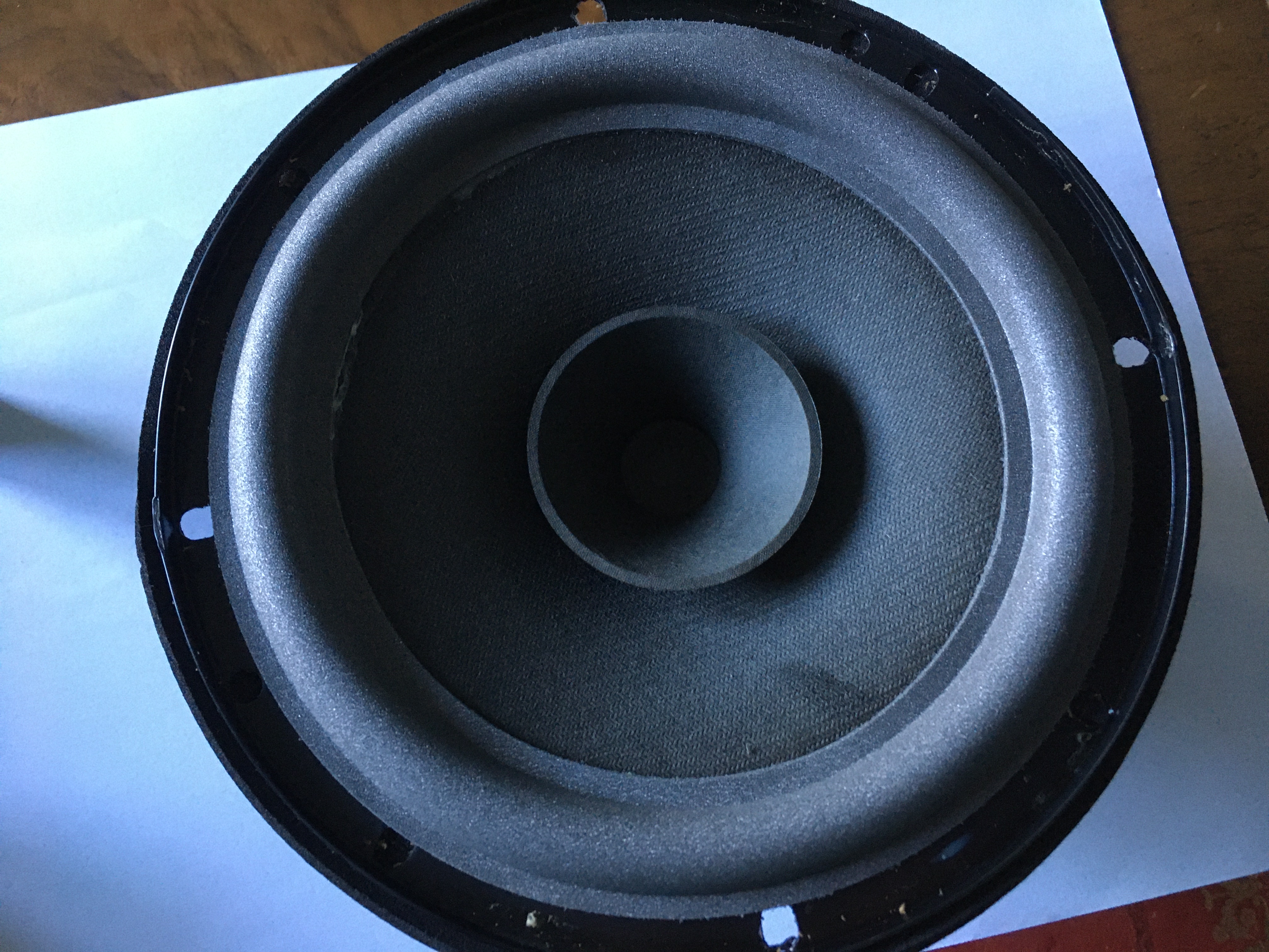

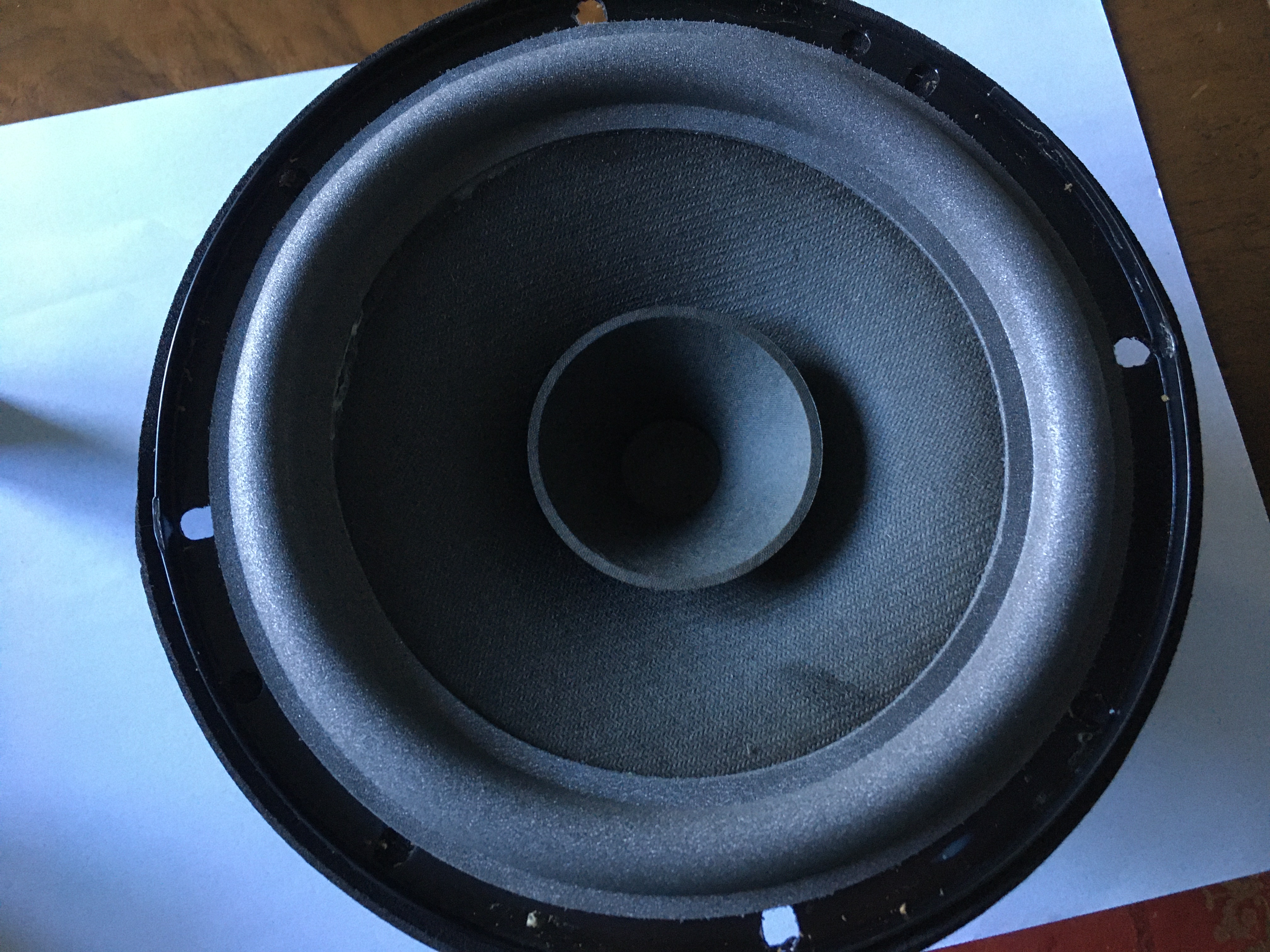

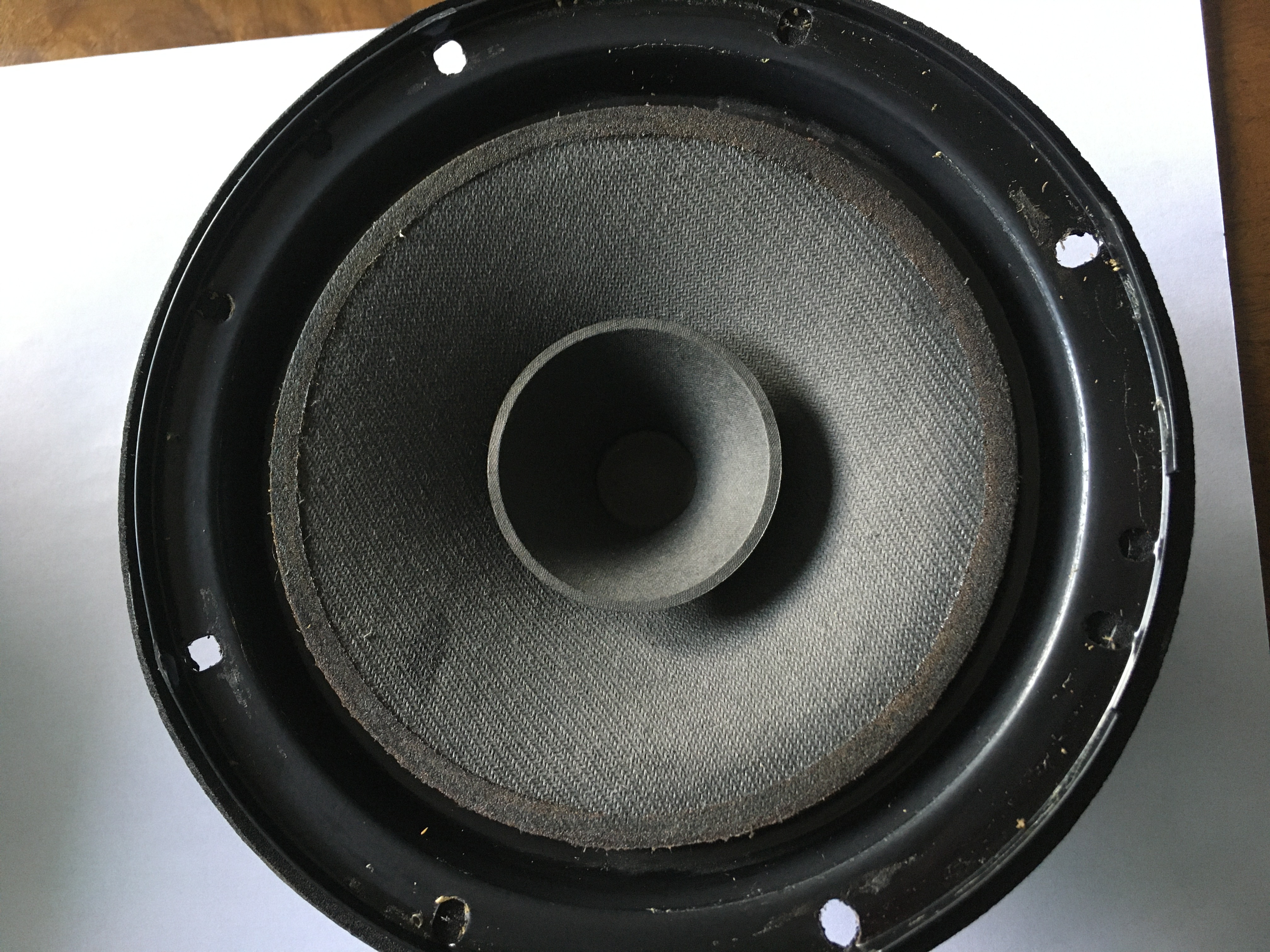

J'ai enfin réparé la suspension du haut parleur qui était cassée.
Je n'ai pas fait de tuto car j'ai fait ça en mode découverte. J'en ferais un si je fais le 2ème HP avant.
Ça fonctionne très bien et sans grésillements maintenant

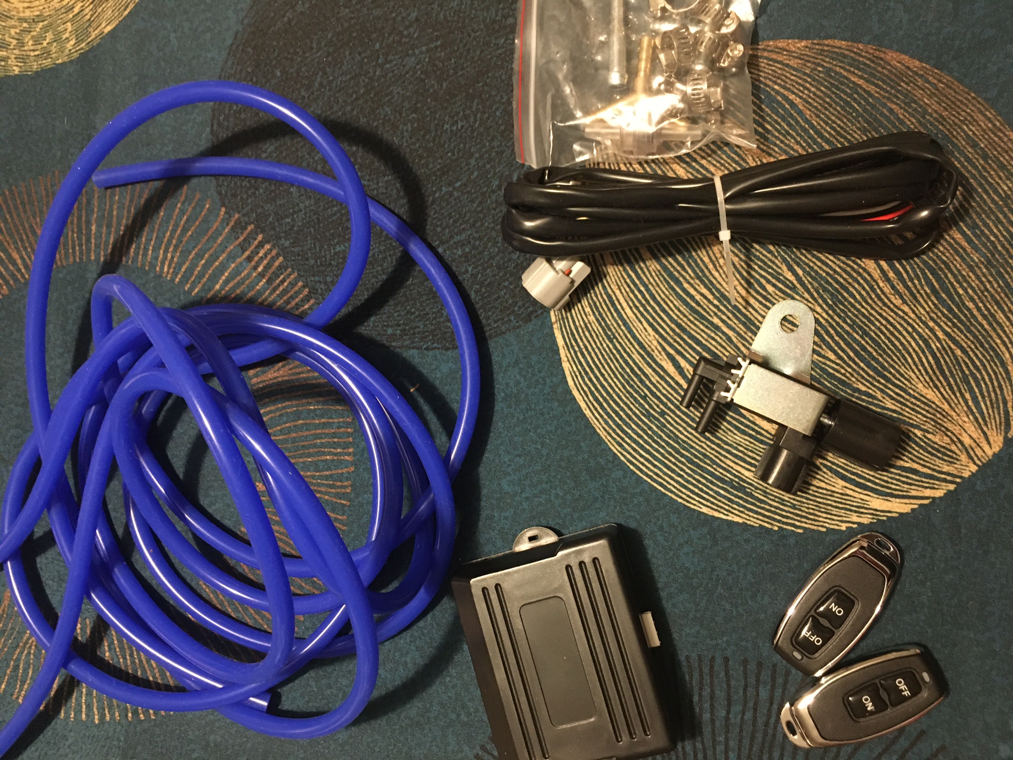

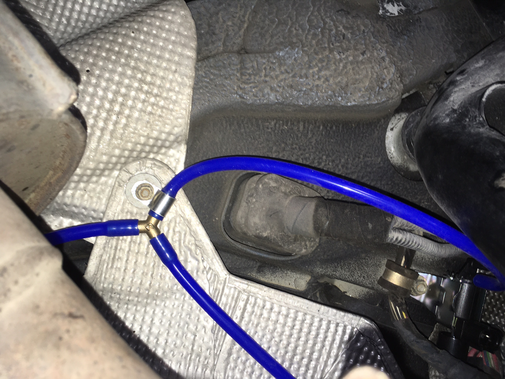

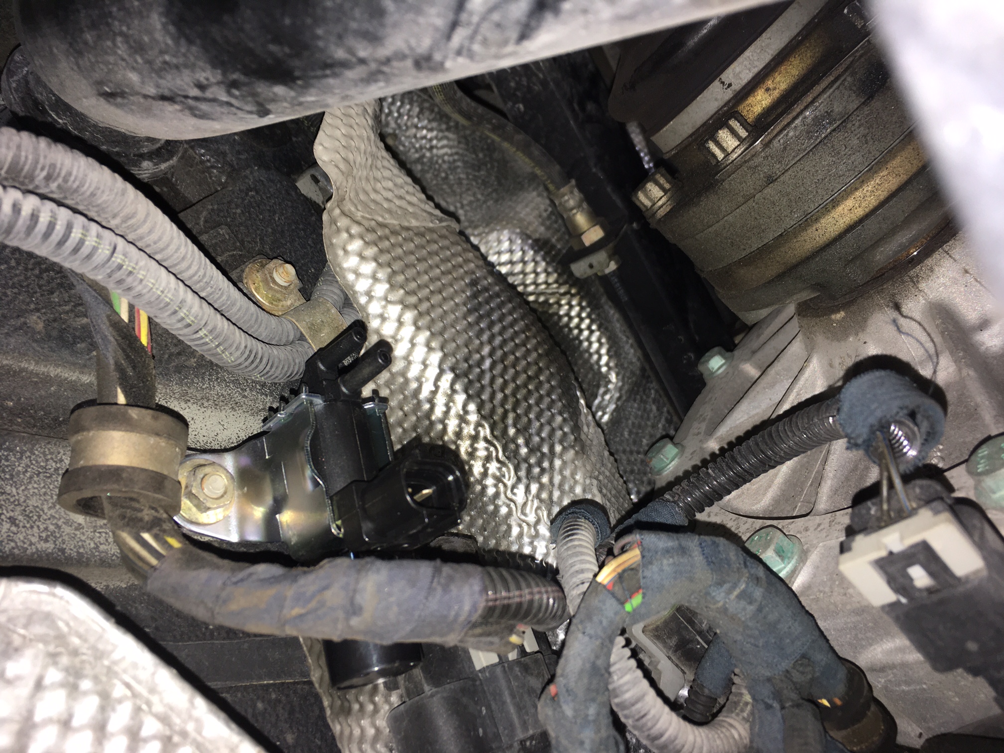

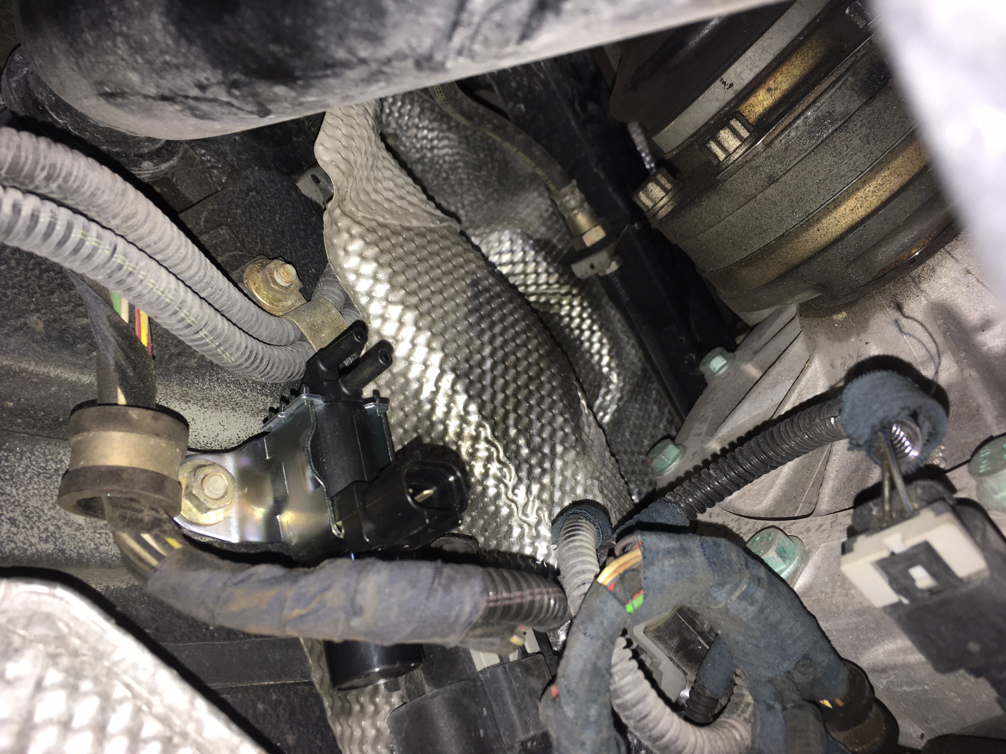

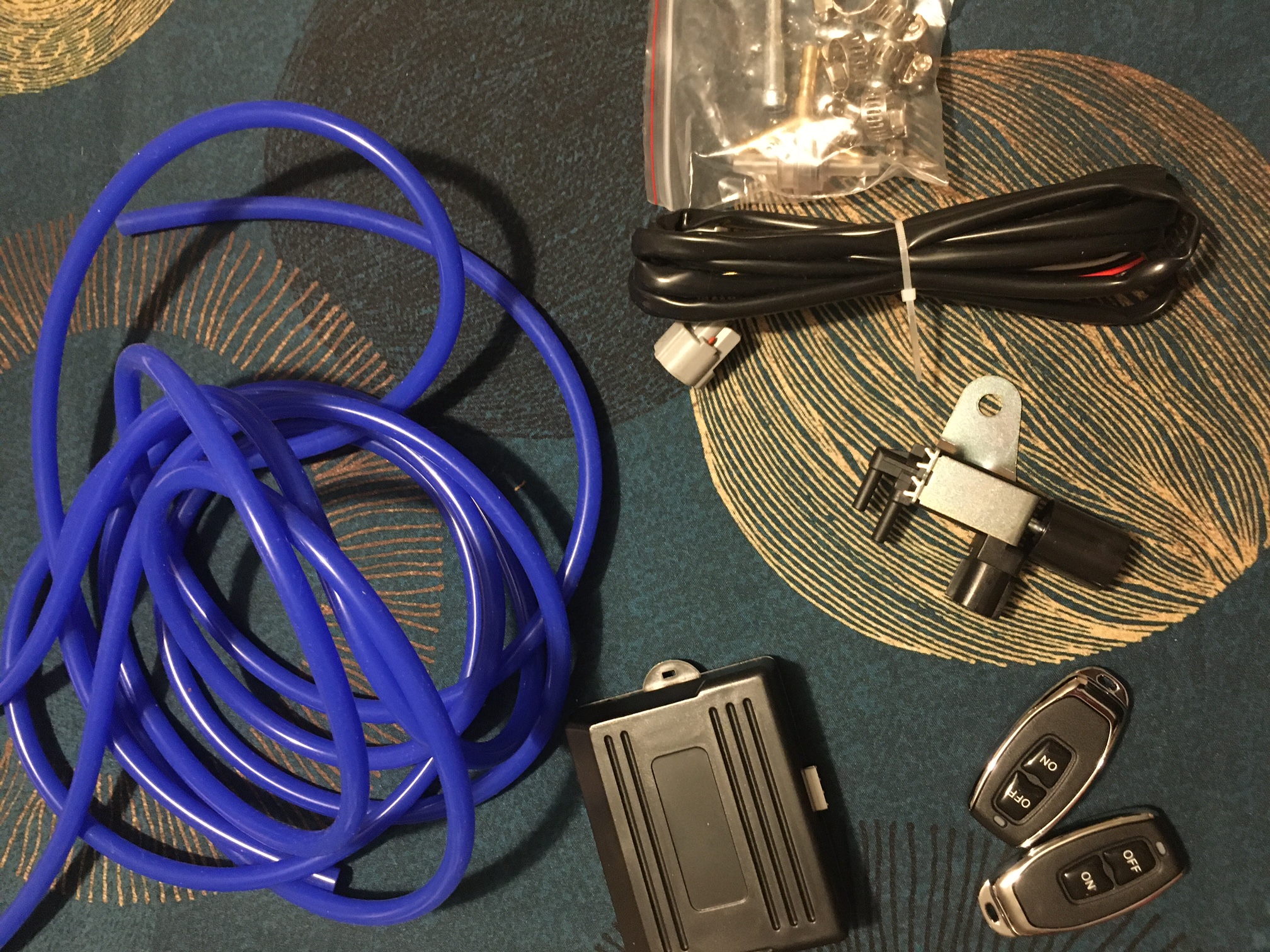

Et j'ai installé un kit de pilotage des valves d’échappement aftermarket avec télécommande vu que je n'ai pas trouvé si la voiture était précablée ou non.
Le kit se compose d'une électrovanne pneumatique, un boitier de commande, le câblage électrique, un tuyau silicone qques accessoires de montage.

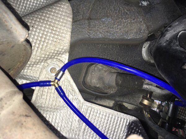

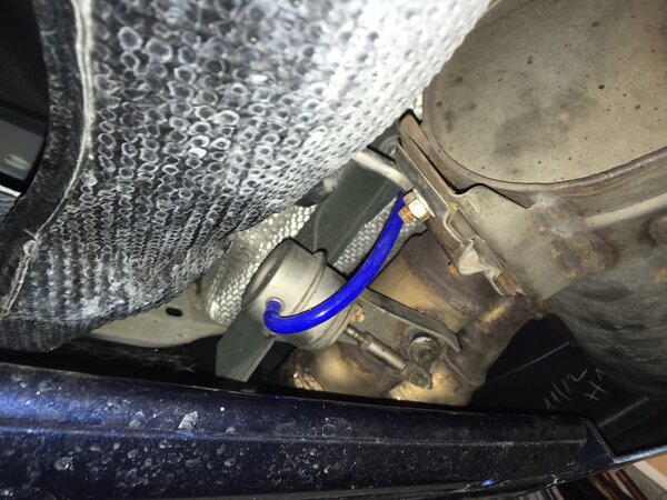

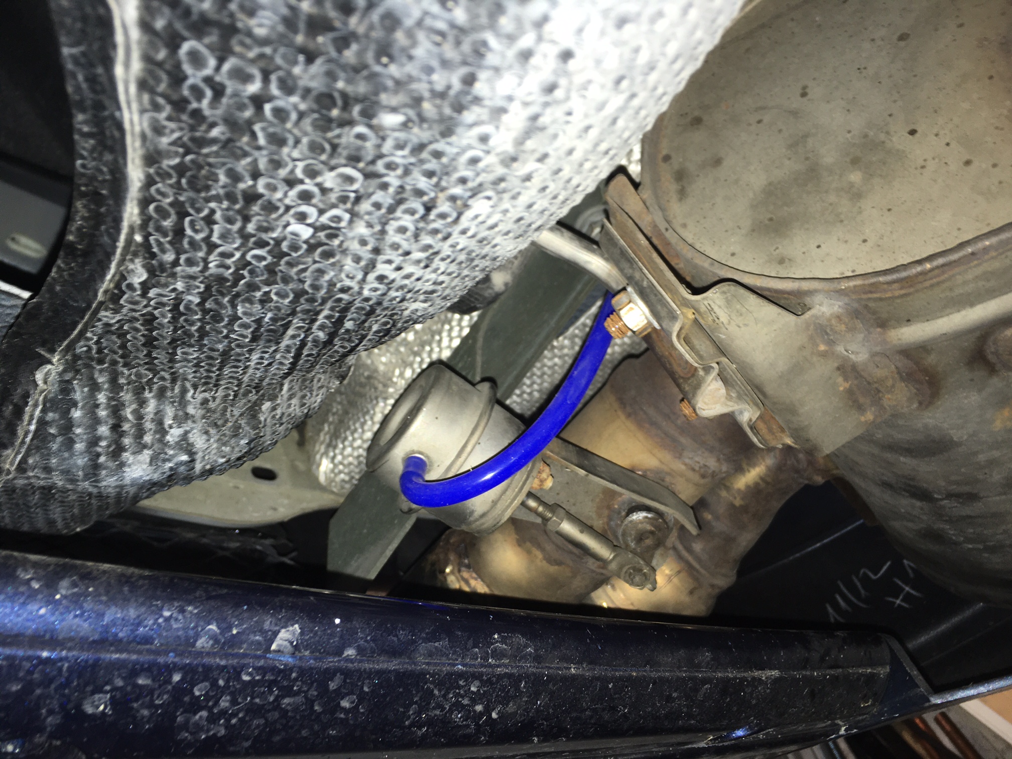

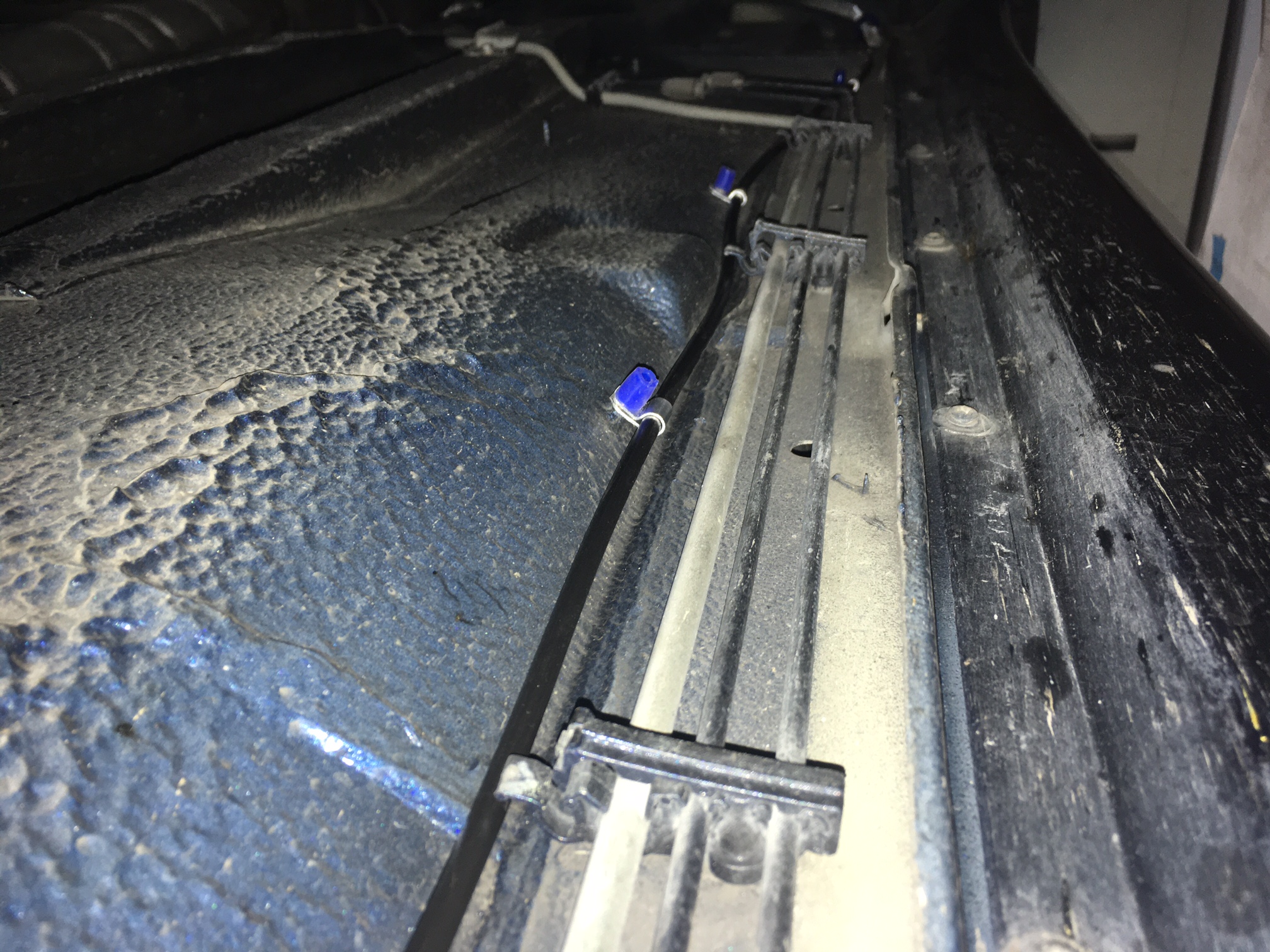

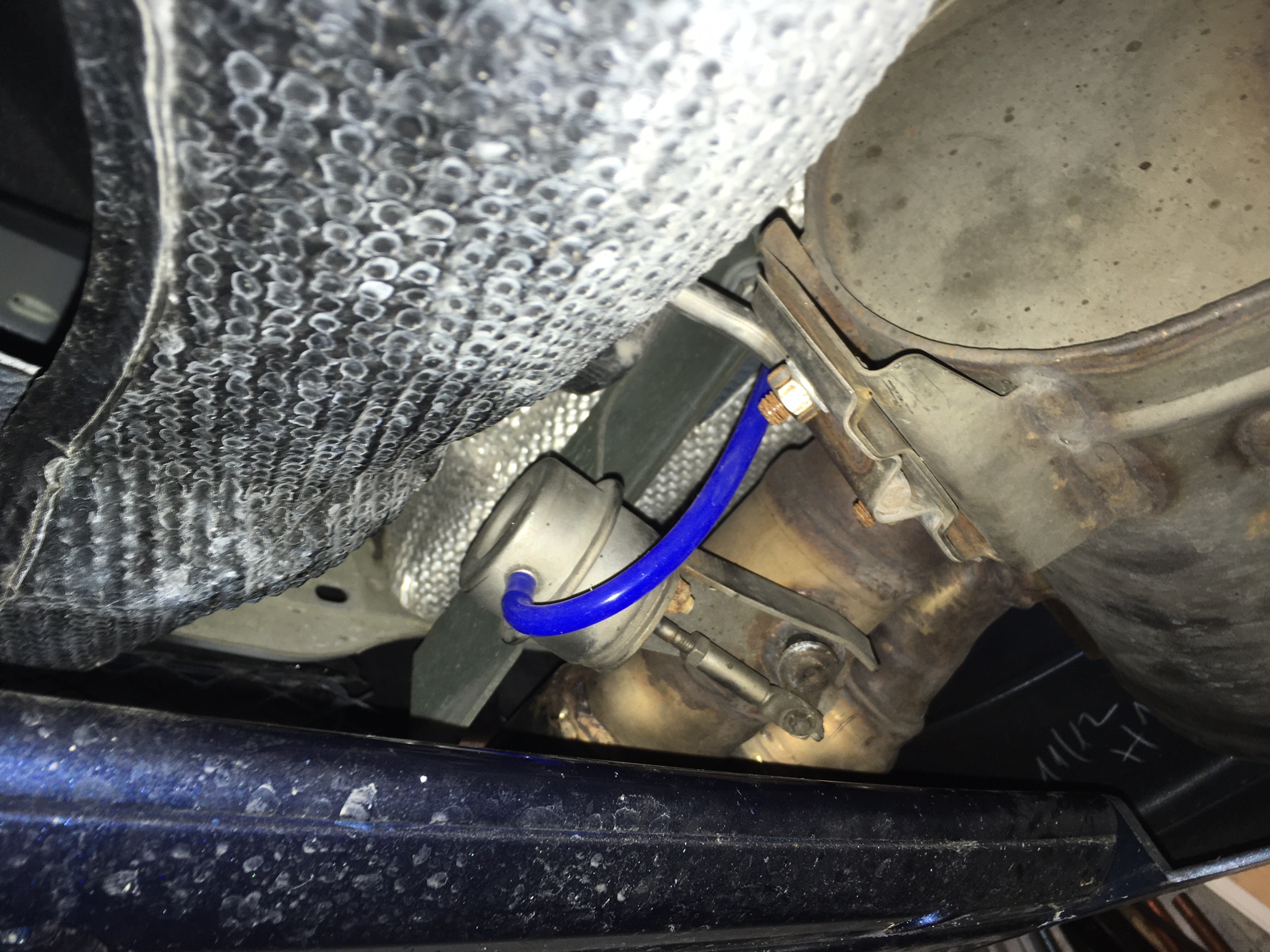

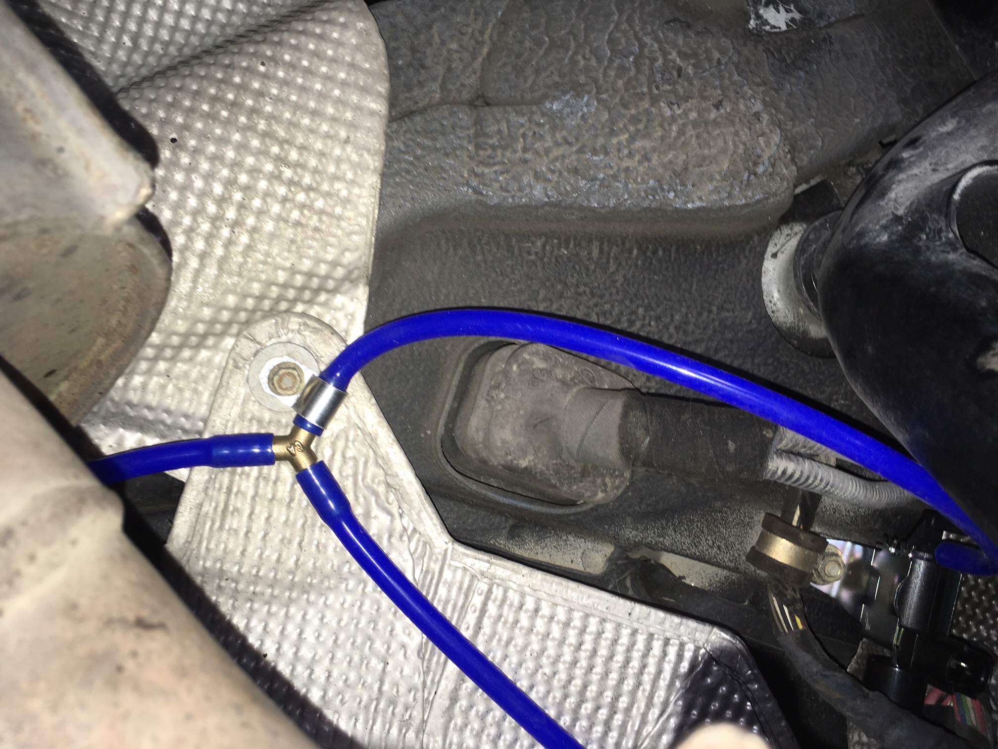

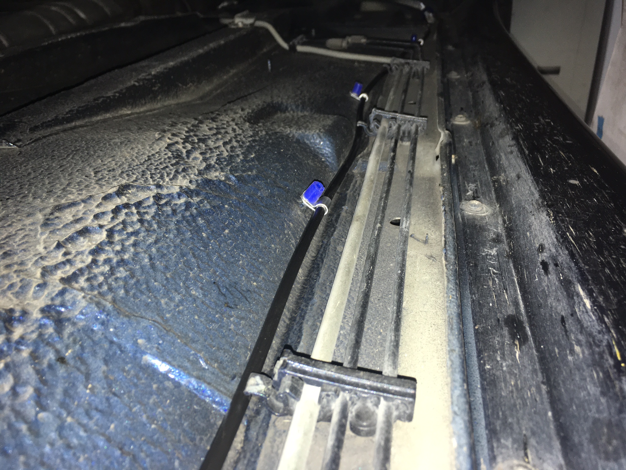

J'ai positionné l’électrovanne proche du passe cloison. Ce n'est pas la zone d'origine sur GS mais c'est une zone bien protégée et qui me permettait d'utiliser le faisceau fourni assez court.
Fixation du té et des tuyaux silicone
Installation d'un tuyau rigide au niveau du bas de caisse comme sur GS
Et ca marche très bien
La fonction avec télécommande est vraiment top. On choisit quand on veut ouvrir les valves ou non

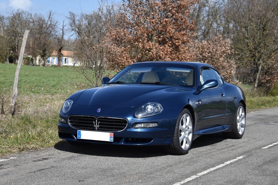

On joue aux devinettes ? Cherchez ce qui a changé sur ma ph2 pendant cet hiver
Quentin n'a pas le droit de jouer
Bon, si ça n'est pas le pare soleil passager... Peut être les bas de caisse et boucliers de GranSport ?
Bravo, en effet. Bas de caisse et spoiler de Gransport
J’aime beaucoup la touche sportive que cela donne.
