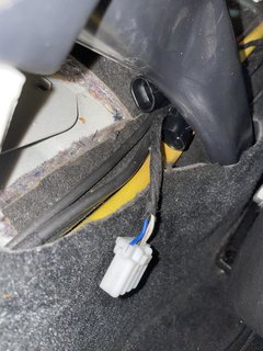

vérifie que ton boitier des thermocouples est bien en place, il est dans la console centrale.

abba a écrit :vérifie que ton boitier des thermocouples est bien en place, il est dans la console centrale.
C’est bien cette photo , on voit bien que le thermocouple est absent
Les boîtiers femelles noir sont bien les sondes d’échappement

C'est le boitier qui est absent, pas les thermocouples.
Encore une bêtise sur une facture. Ils mélangent température des lambda avec température des cata. :evil:
Bon d'accord le client il paye quand même...
M'enfin ça me gonfle... :evil:
Après celui qui vient derrière il lit tout ça, et c'est incompréhensible... :(
