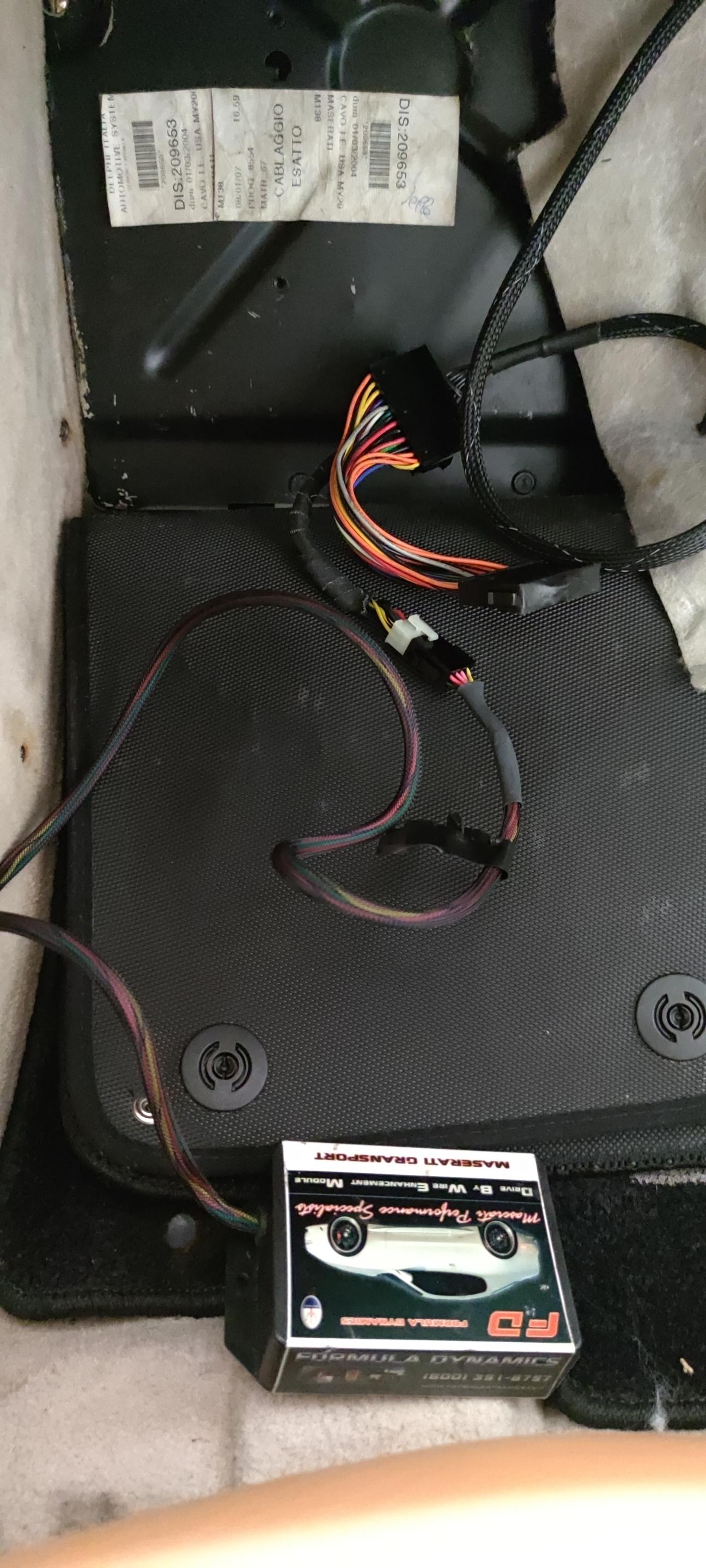

J'ai par contre le mode dégradé qui revient. J'avais pensé au départ que c'était lié au boitier formula dynamics, en bougeant un peu les connecteurs, c'était revenu à la normale.
Finalement il n'en est rien (env 10 démarrages et roulages avec mode dégradé). Il n'y a aucun voyant, aucun autre symptomes qu'un mode dégradé, c'est à dire qu'au point mort je ne dépasse pas les 5000 tours min et en roulant je ne dépasse pas les 4500 tours avec une accélération beaucoup plus molle. Bref un mode dégradé.
Les défauts (que je n'arrive plus à effacer avec OBD facile) sont les P1149 et P1189.
Qu'en pensez vous ?
Il semble que cela soit en lien avec le potentiomètre. Ou le boitier papillon ?

Si tu enlèves le boitier FD complètement, et que tu fais un reset (plein de procédure d'exorcisme plus ou moins élaborée pour ce faire, un mélange serait de débrancher batterie X minutes, rebrancher, ouvrir la voiture pour annuler l'alarme, rentrer, fermer, attendre que la lumière s'éteigne, mettre le contact sans rien toucher -pas de pédale- pendant 2 minutes puis démarrer toujours sans rien toucher, laisser le moteur tourner au ralenti jusqu'à déclenchement des ventilos, couper et c'est bon), ça ne marche toujours pas?
Au pire tu perds une demi-heure de ton temps. :oops:
Il me semble qu'il y a plusieurs post sur maseratilife avec des soucis semblables dans les même contexte avec le boitier FD (ici par ex : https://www.maseratilife.com/threads/20 ... rt.126411/)
Si ça ne fonctionne pas, débranche le connecteur du MAF sensor et regarde si la voiture ne se comporte pas mieux (tu peux rouler sans, pas de soucis, et si ça corrige ton problème, tu as une réponse).

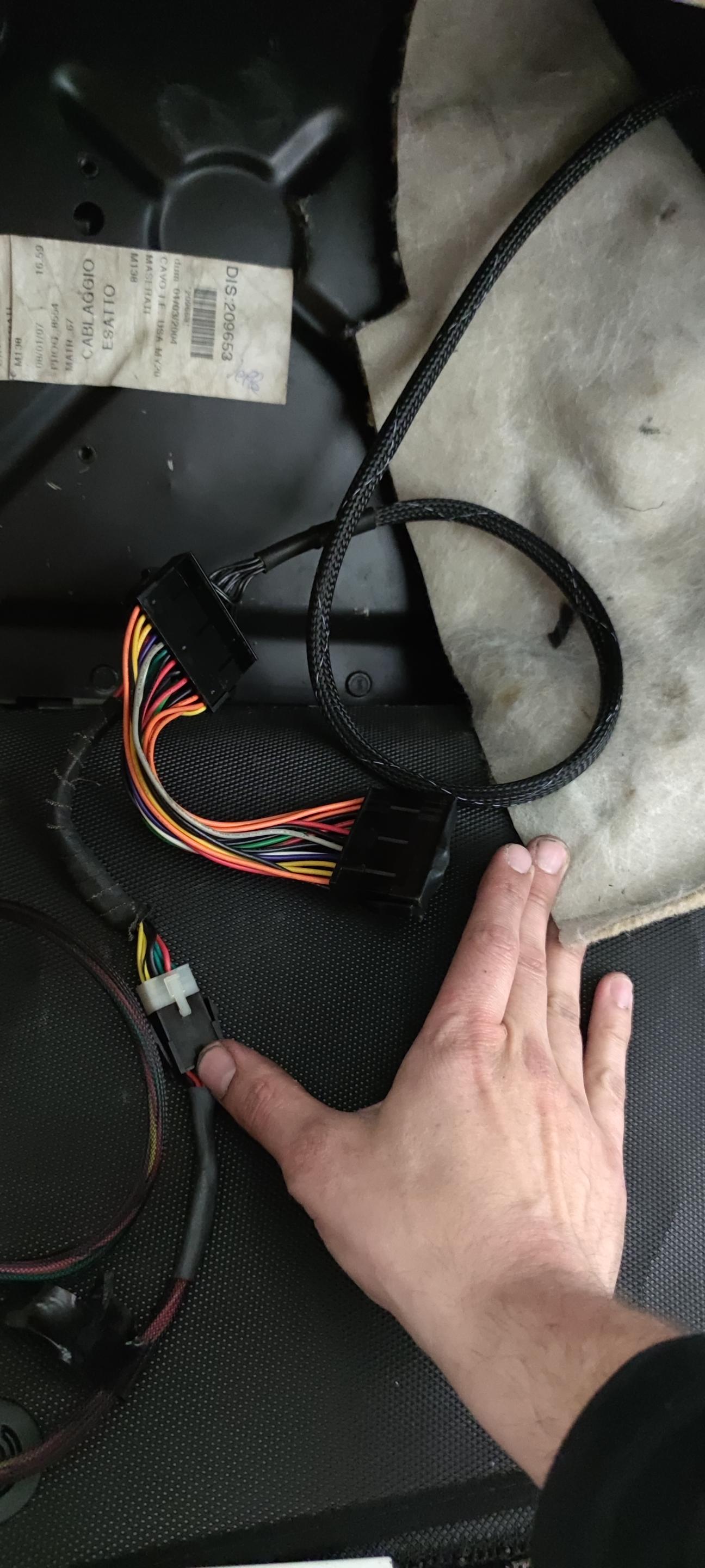

Je ne vois pas vraiment comment virer le boitier FD, car effectivement j'aimerai essayer.
Il est branché en direct sur l'ECU via une modif de fils (non visible sur la photo). Et ensuite, tu peux le débrancher, mais dans ce cas, il n'y a plus de régime moteur ni de vitesse qui passe.
MAF sensor = debimetre ? la prise se déconnecte ou il faut virer les deux vis torx ? j'ai du mal à déconnecter semble il.

Tu n a pas de bouton pour le désactiver ? :?

Eh non, il me semble que normalement c'est livré avec !! mais la, aucun bouton de switch sur le cablage !! m'enfin !

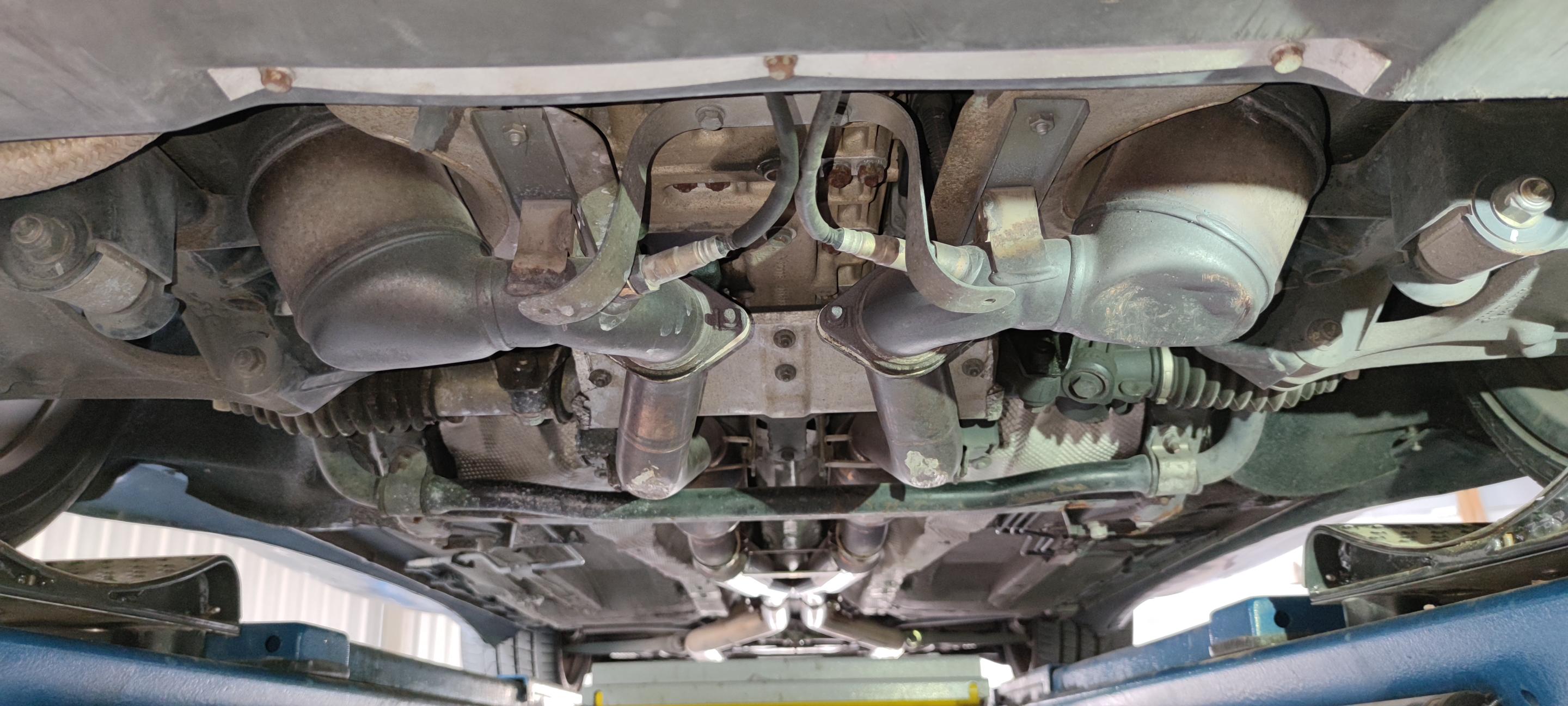

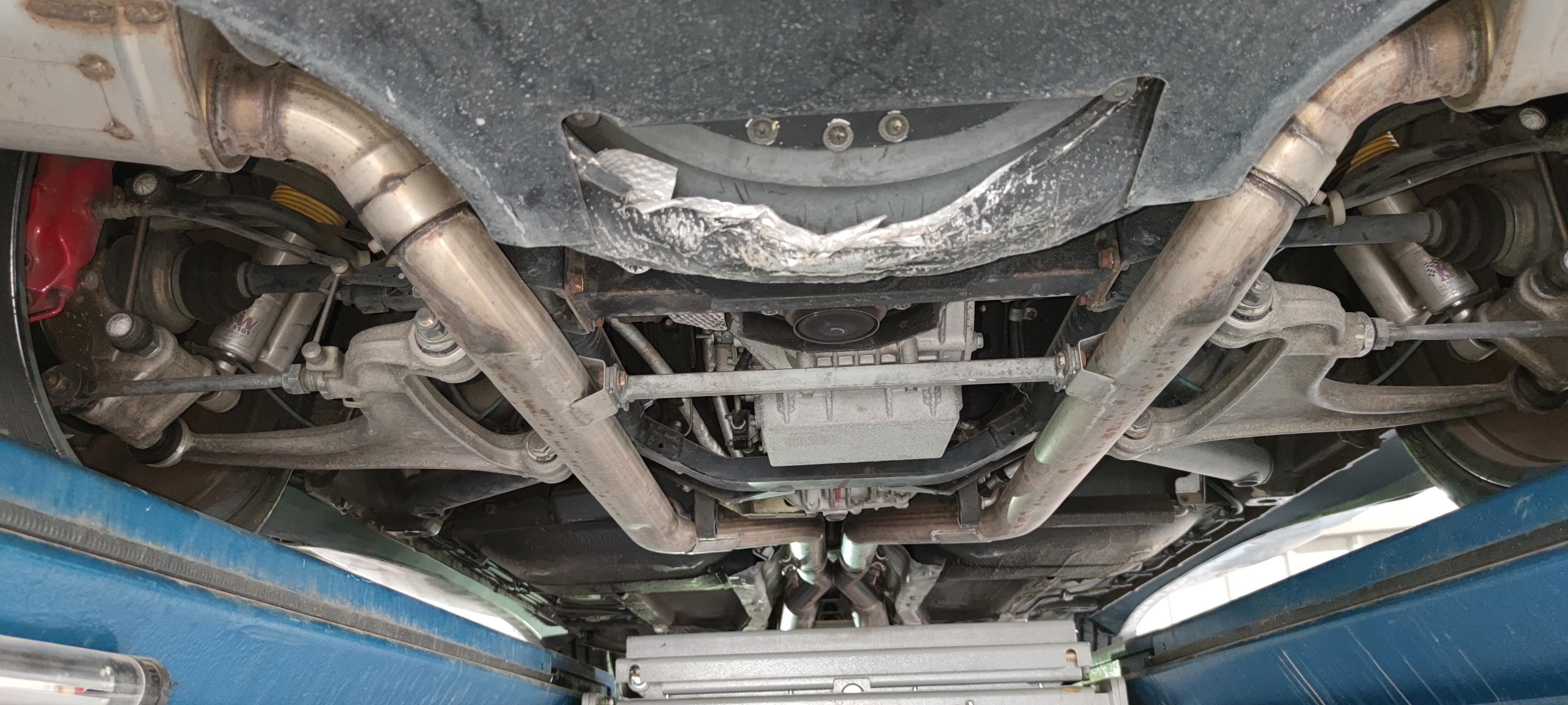

Sinon ce matin, passage au CT :
tout est ok ! C'est plutôt propre dessous, la voiture dispose de 4 amortisseurs modifiés et réglables. Aucun jeu sur aucun des trains roulants, je suis content. Pas une goutte de quoi que ce soit sur le moteur non plus.
Seul frais à prévoir : soufflets de direction D/G.
