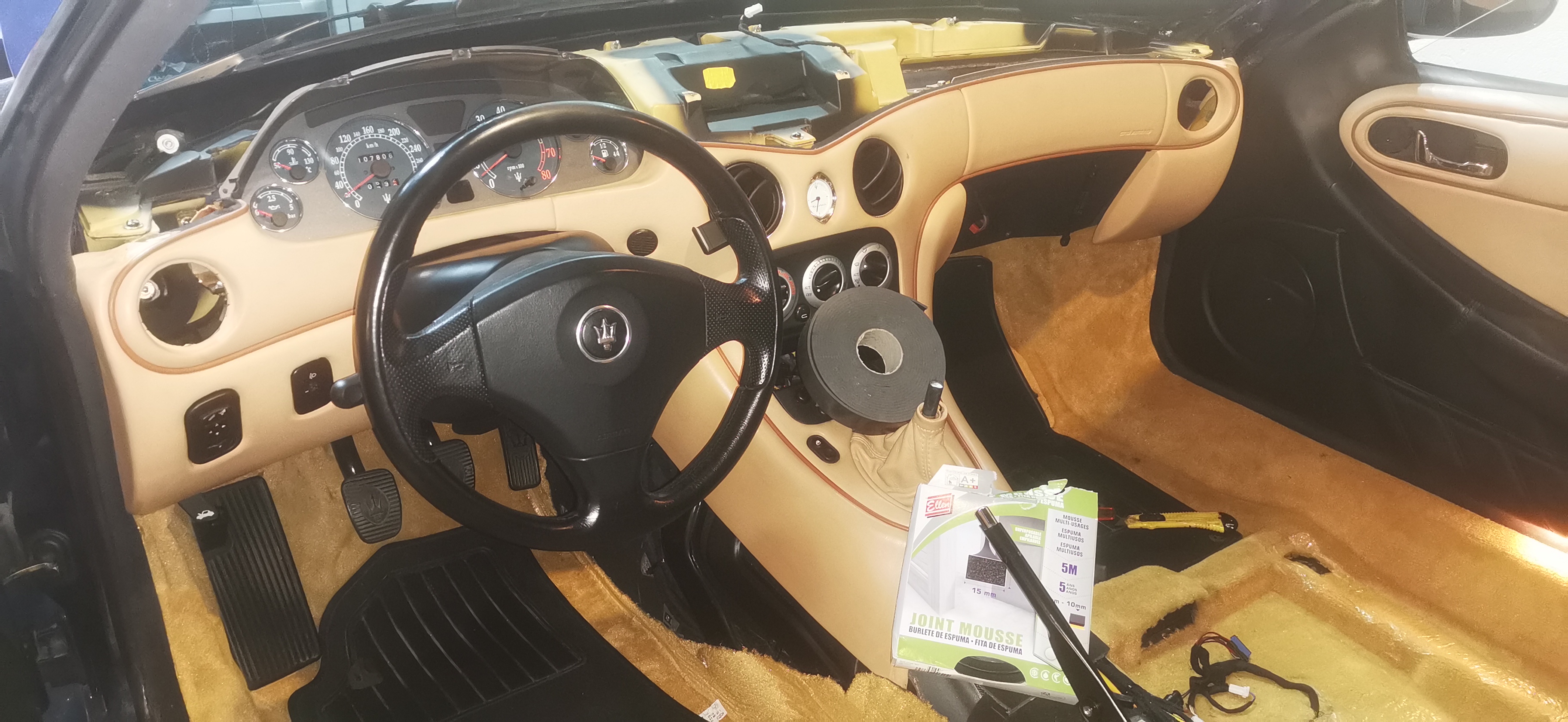

Bon ben c est presque fini :D petit test aujourd'hui après avoir remonté l essentiel du tdb, ça se remonte plus facilement que ça se démonte. On met la clé fébrilement, l elec marche, pas de voyant erreur et ça démarre. Je ferai un test routier semaine prochaine avec le chauffage :D très content.
Korben je t ai mis les mousses sur la photo..
Au final ça se fait plutôt bien pourvu que vous fassiez 1 heure de yoga avant de travailler :lol: déconseillé aux femmes enceintes, aux anxieux, aux impatients tout de même :D

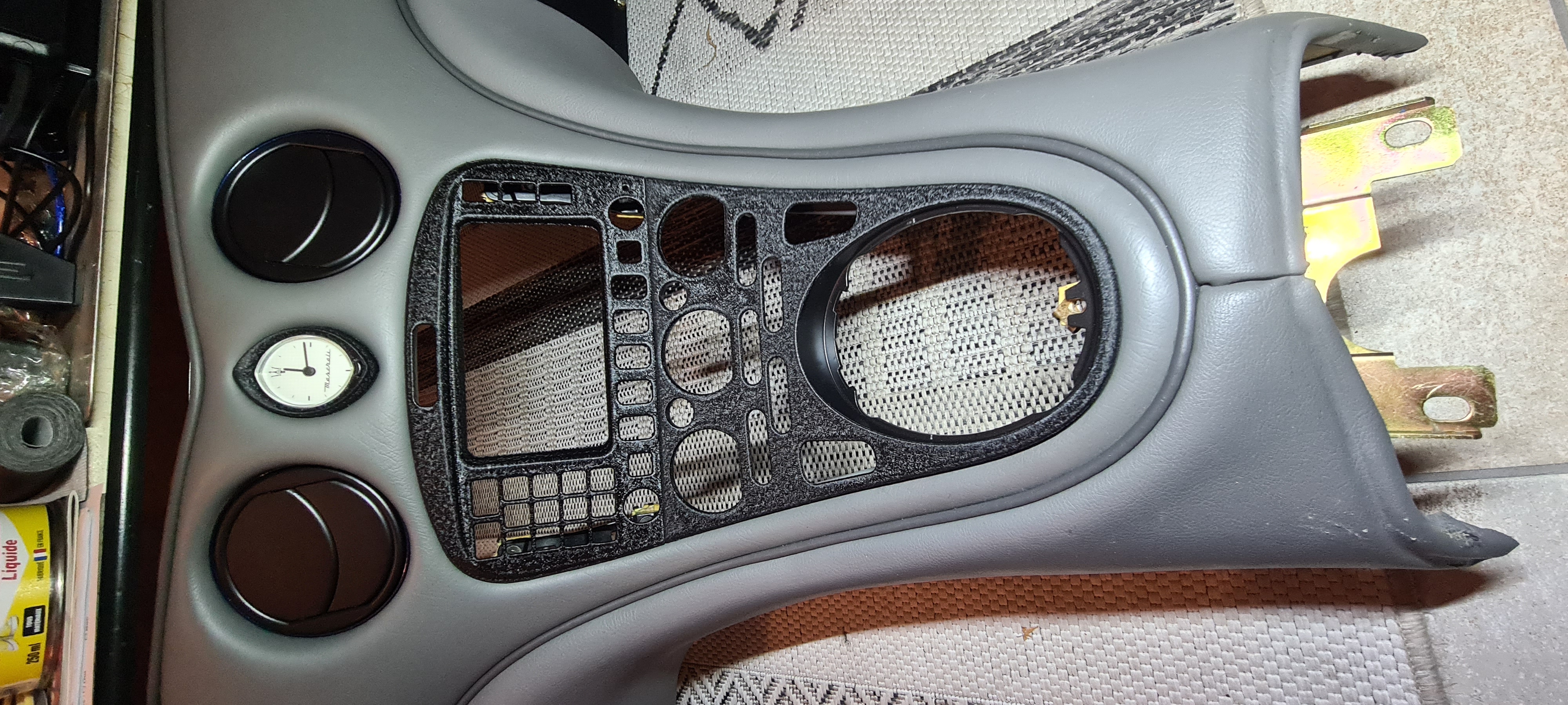

Pour commencer j'ai repeint tous les plastiques après décapage par microbillage en noir mat avec la même bombe que celle utilisé pour repeindre les boutons de tableau de bord.

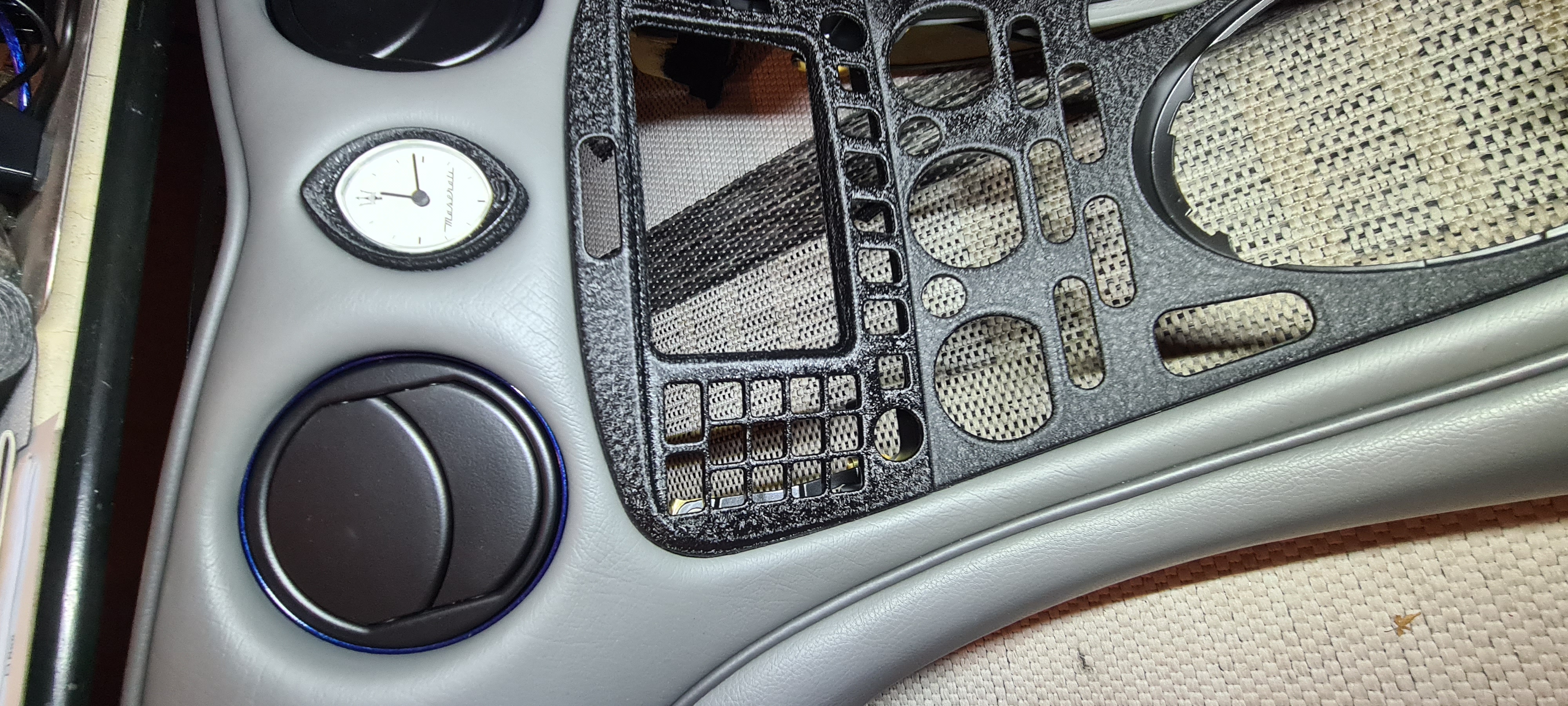

Ensuite les chromes des bouches d'aération étaient vraiment abimés, mais je ne voulais pas les refaire chromé et noir sa aurait fait trop noir. Il me restais une bombe de bleu très similaire au blu mediterraneo, et j'en est profité pour les faire de cette couleur, l'effet est subtile mais moins voyant qu'un chrome.

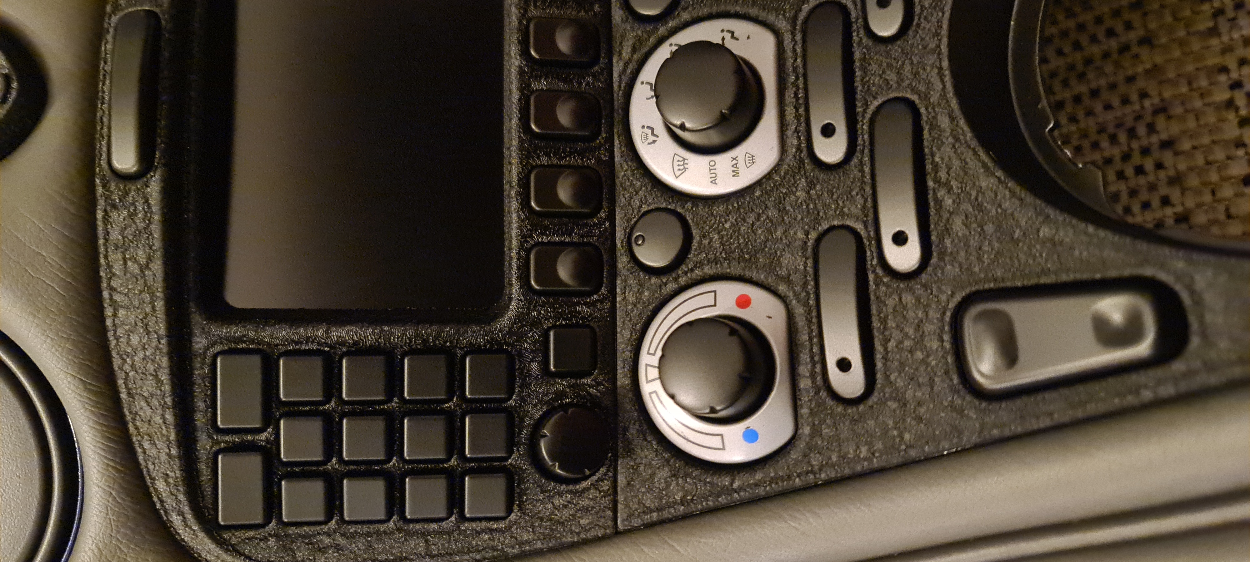

Quand aux platines de console centrale elles étaient en bonne état mais je me suis dit que je pouvait faire un rappel avec la peinture du moteur, du coup je les est repeint en noir vermiculé ainsi que l'horloge.

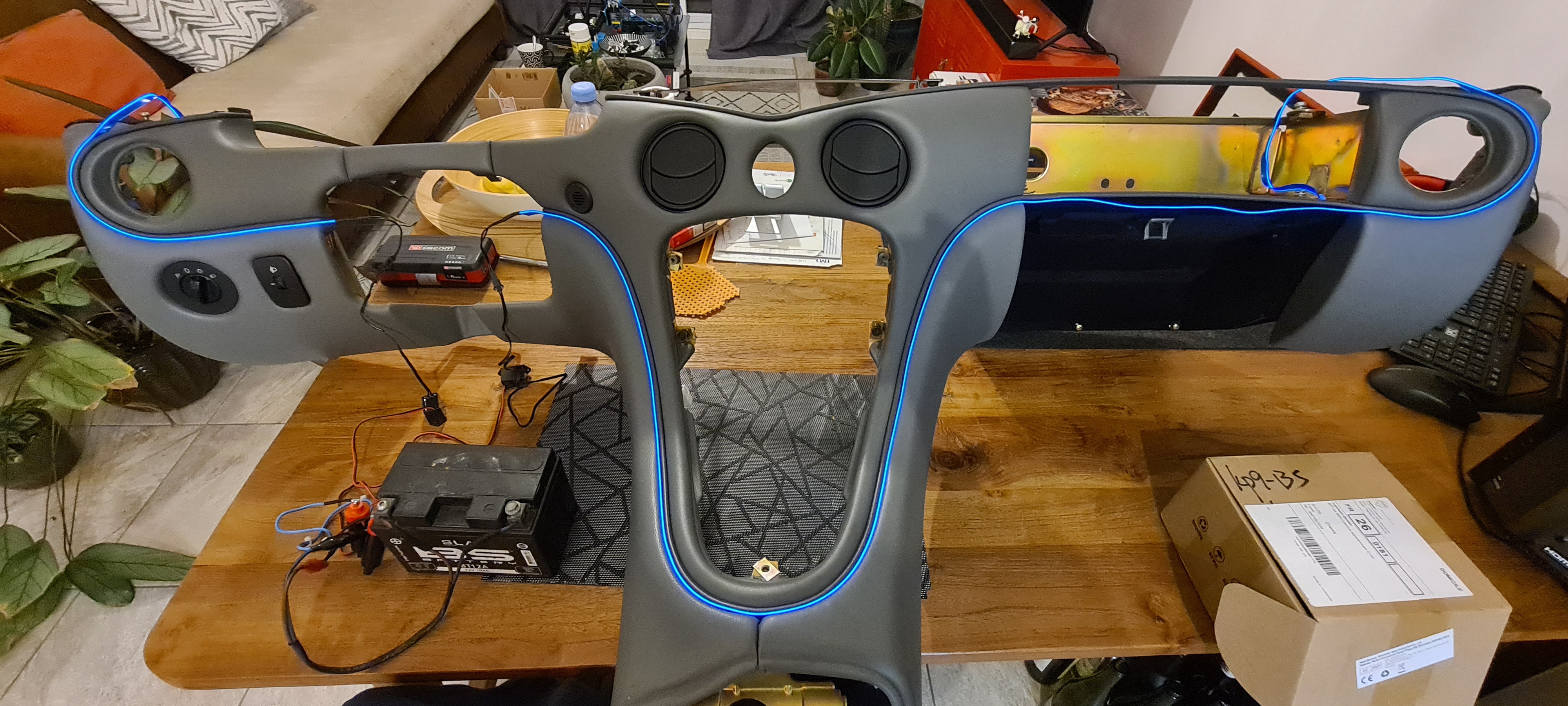

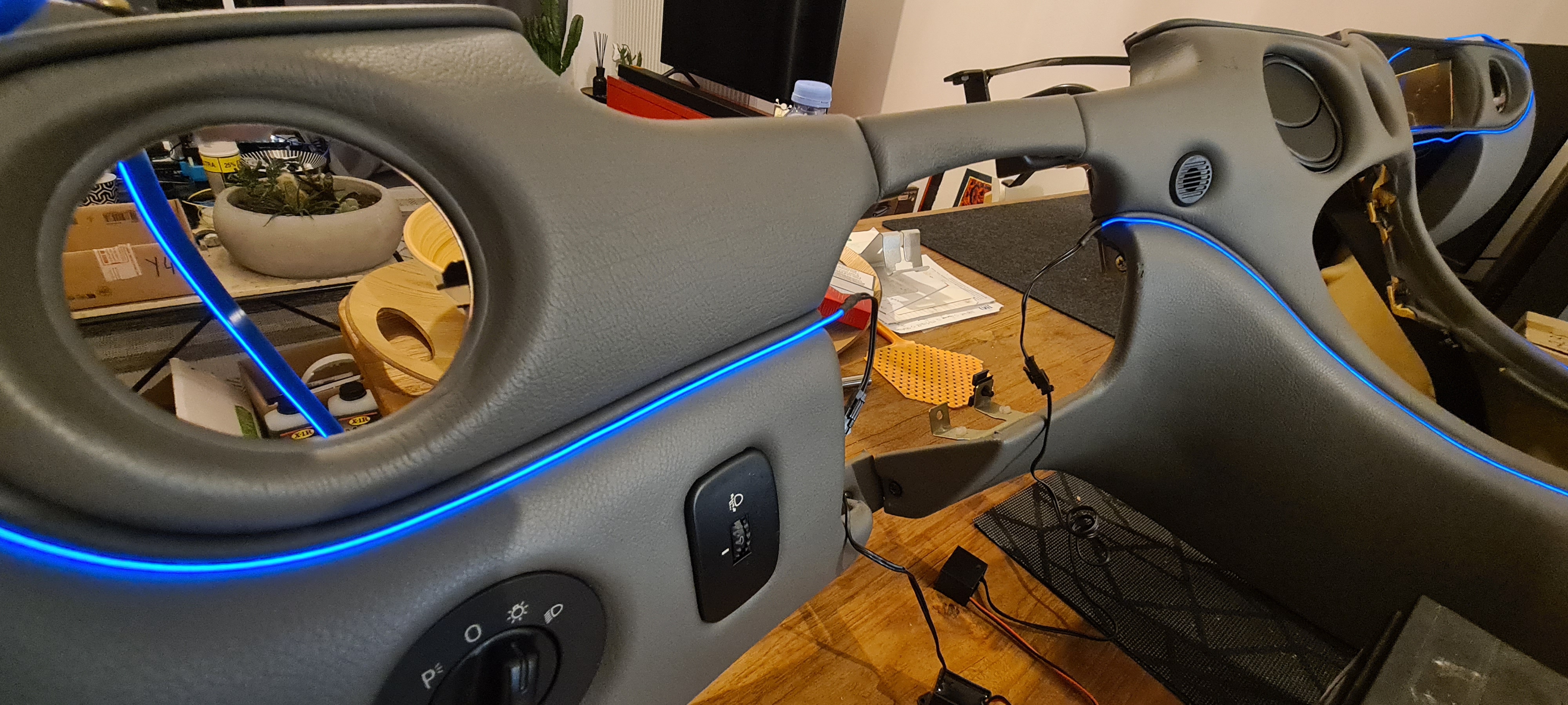

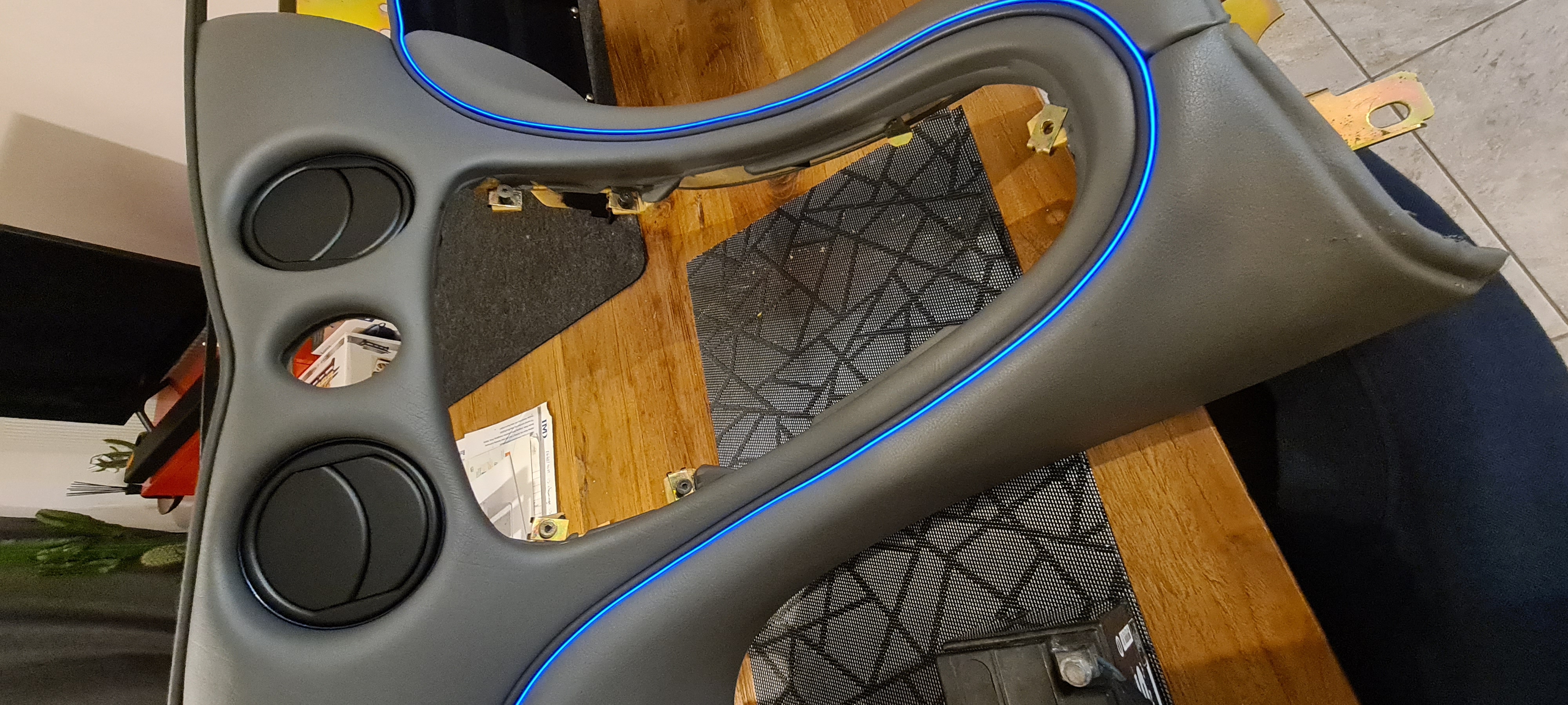

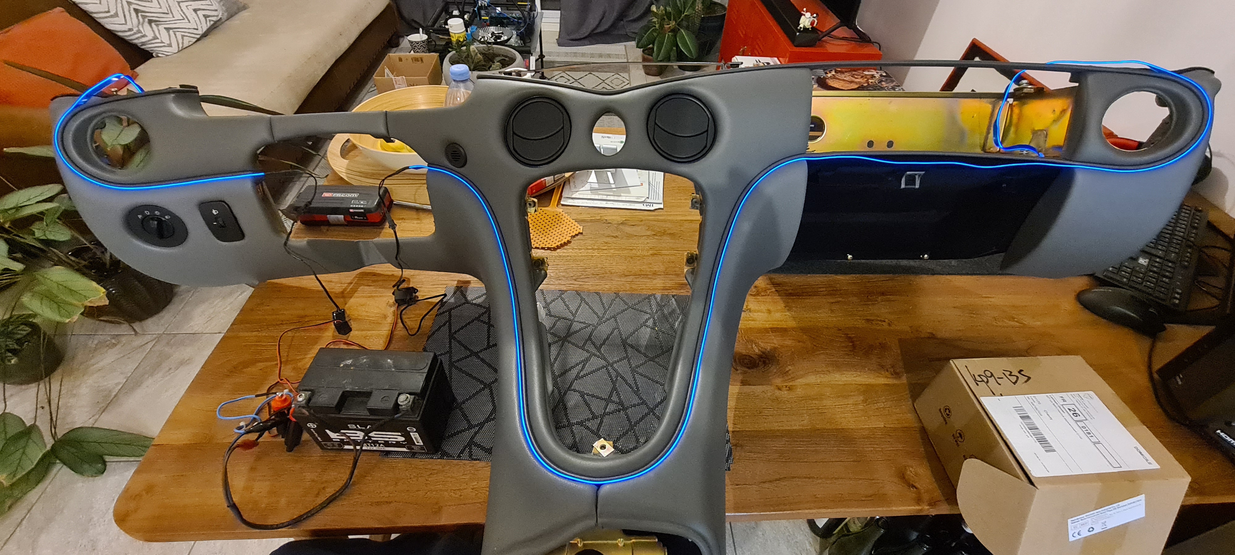

Et pour finir...on aime ou on aime pas mais je pense installer une signature lumineuse à l'intérieur de couleur bleu, parce que je trouve que sa manque de couleur et je pense que j'effet sera des plus jolie !
Vos avis sont les bien venus, pour ou contre, le débat est ouvert ! :Maze

Re: [4200/Spyder/Gransport] Remplacmt du radiateur de chauffage
Message par Sylv1 »
😍😍😍 j'adore
Ou est ce que tu as trouvé le liseré bleu lumineux?

Ha ouais pas mal de transfos ! Ça va la faire rajeunir ! Je m'interroge juste sur la tenue dans le temps de l éclairage. J adore la peinture sur la montre ça la met en valeur, et le bleu des aération est subtil bravo !
Messages : 10374
Tu as fait quoi aux cuirs?
Sacré boulot. Lumineux c’est peut être un poil trop.

Plus que le gravage et on est bon (et les caches.. :evil: ).
J'installerais le bandeau lumineux une fois le tableau de bord remonté.
Pour ce qui est de la robustesse de ce bandeau, c'est une led et un gros nylon. Donc je pense que sa ne va pas claqué demain.

Je pensais à la tenue sur les supports, si ça se met à bagotter...
