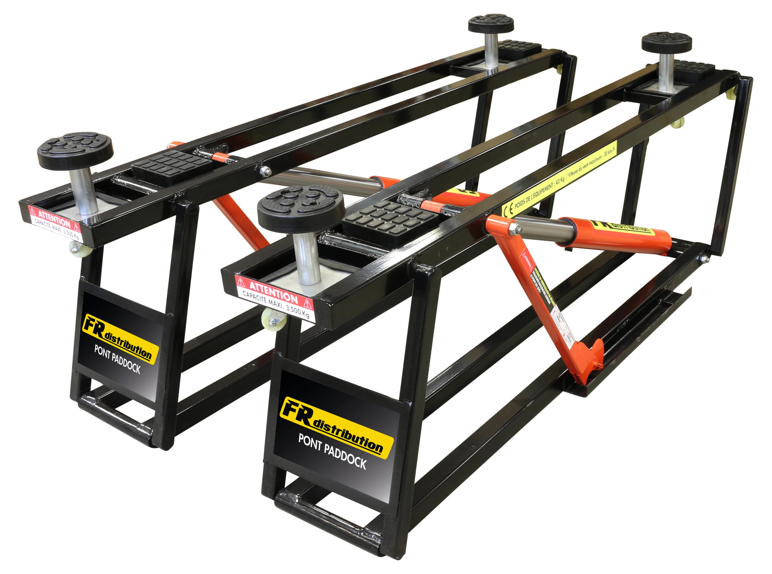

En voilà un nouveau, façon Quickjack là encore.
Le rapport qualité/prix a l'air intéressant.
Prix en version 220V intermédiaire entre le QJ et le Matthys à 1290 HTVA alors que les specs (2500 kg mais "capacité max 3500 kg", poids d'une rampe 43 kg) semblent plus proches d'un CJ 5000 EXT voire d'un 7000 EXT que d'un Matthys.
La hauteur de levage avec pads n'est que de de 55 cm au lieu de 62 pour les CJ mais bien supérieure à celle du Matthys à 45 cm seulement.

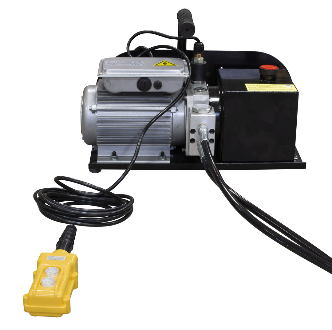

Difficile de savoir par contre si le système hydraulique (avec une seule vanne mais avec répartiteur) est aussi performant que celui du CJ et/ou supérieur à celui du Matthys: "Une vanne avec répartiteur de flux (intégrée à la commande hydro-électrique), équilibre le flux de fluide hydraulique pour permettre aux deux structures de rester synchronisées durant la phase de levage."
https://www.alexyne.com/boutique/crics- ... de-paddock

La pièce du milieu d'oùsortent les 2 tuyaux, (entre le moteur et le réservoir à huile) ressemble à celui qui m'a été envoyé par Mathys, ce doit être le répartiteur de pression.
