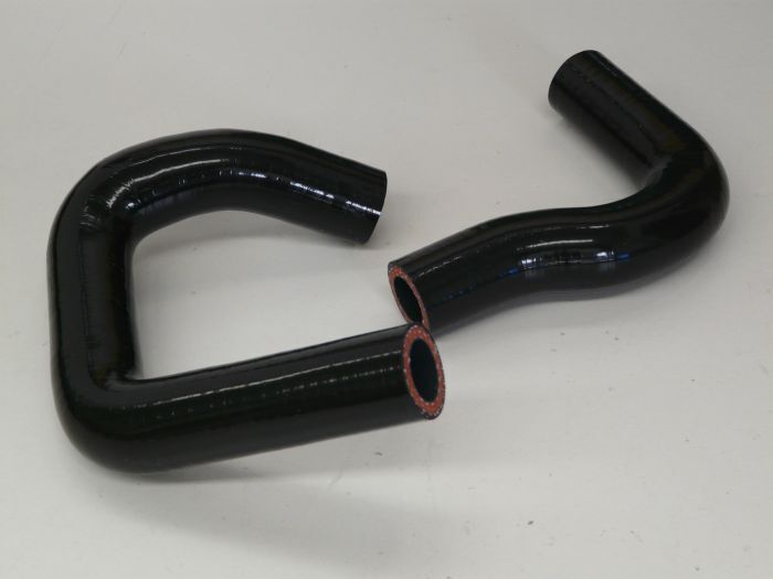

cureghem a écrit : mar. 30 janv. 2024 13:17 2 durites de turbo à changer (celles du bas, il me les manquait la dernière fois, toutes les autres sont déjà changées).
Alors c'est quoi que tu cherches ?
Messages : 3656
Re: 3200 gt de Cureghem
Je cherchais juste les joints pour les pompes à essence ;).
Deux durites de turbo étaient manquantes lorsque j'avais commandé le kit l'an dernier, entre temps ils me les ont envoyé.

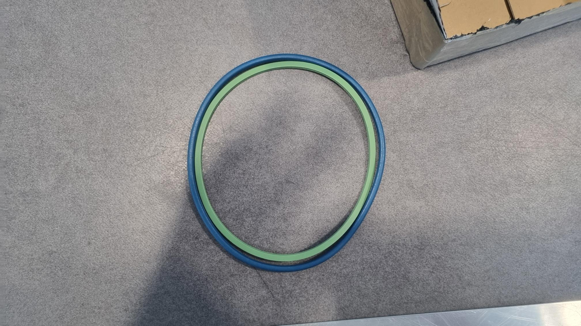

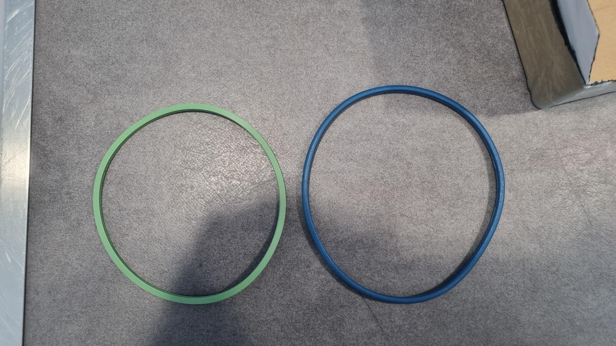

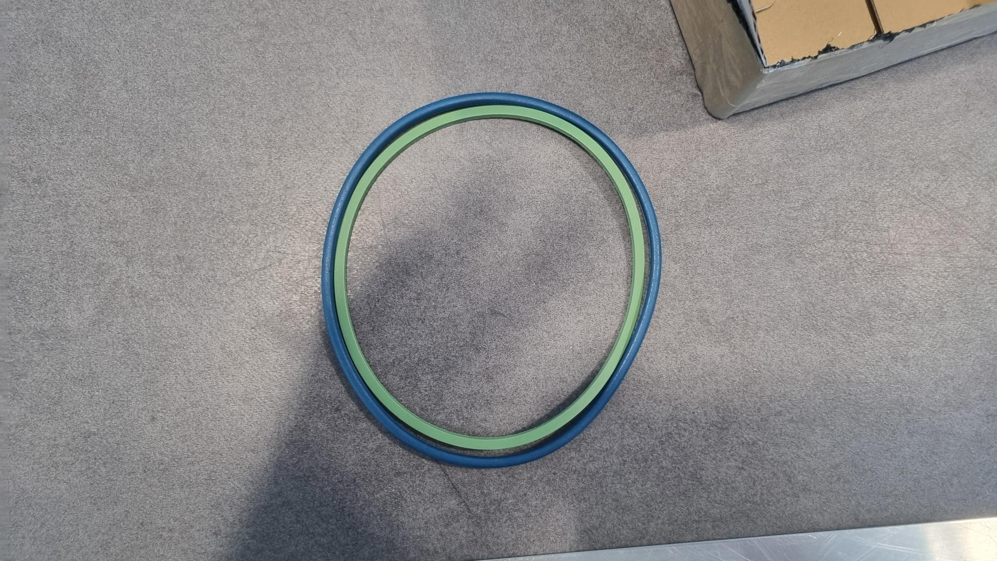

Alors joints reçus aujourd'hui.
Redparts au passage: 95 euros les 2 joints plus 30 euros de livraison (et plus d'une semaine pour arriver :evil: )
Autodoc: bcp moins cher, livraison prix normal chonopost et arrivés en 3 jours, prix total 32 euros
Je suis dubitatif: le joint "d'origine" (le vert) est plus petit que celui d'imperium (la différence n'est pas énorme mais il y en a une).
Du coup je me demande comment manumaz s'en est sorti :?
voici les photos:

cureghem a écrit : mer. 7 févr. 2024 13:21 salut à tous.
Mince, il m'avait confirmé que c'était bien ça, envoie lui un mp pour lui poser la question mais effectivement la taille ne colle pas...
Je t'envoie un Mp de mon côté...

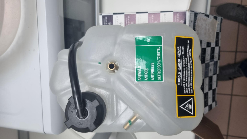

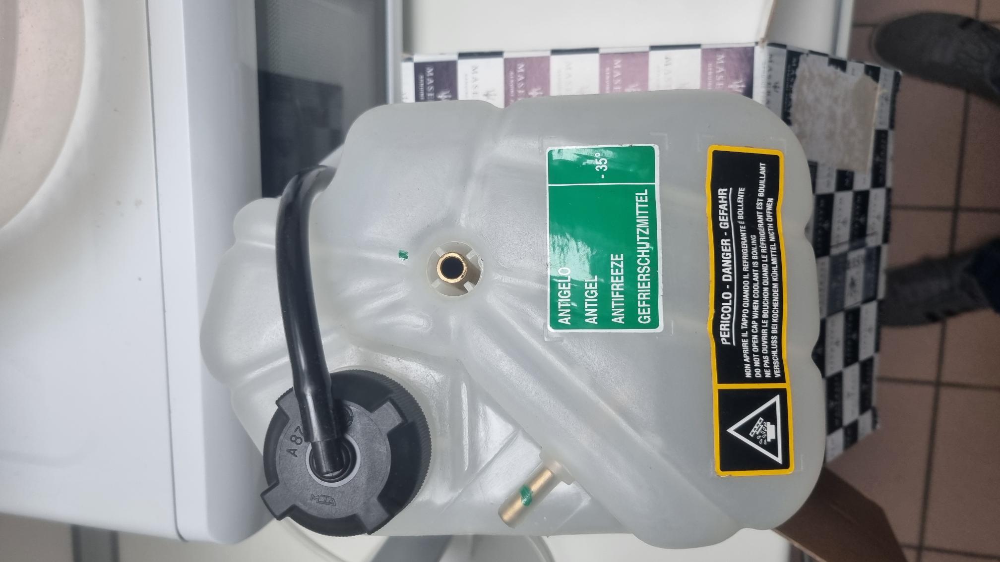

Arrivé au CT: fuite de LDR à partir du bocal (vase d'expansion) et qui pissait sur la banc droit. Je l'avais pourtant changé il y a 2 ans pour faire "propre".
Acheté via Ebay (le vendeur s'appelle "ebersolt") à priori d'origine modena parts.
J'ai donc recommandé un nouveau bocal et il présente les mêmes faiblesses.

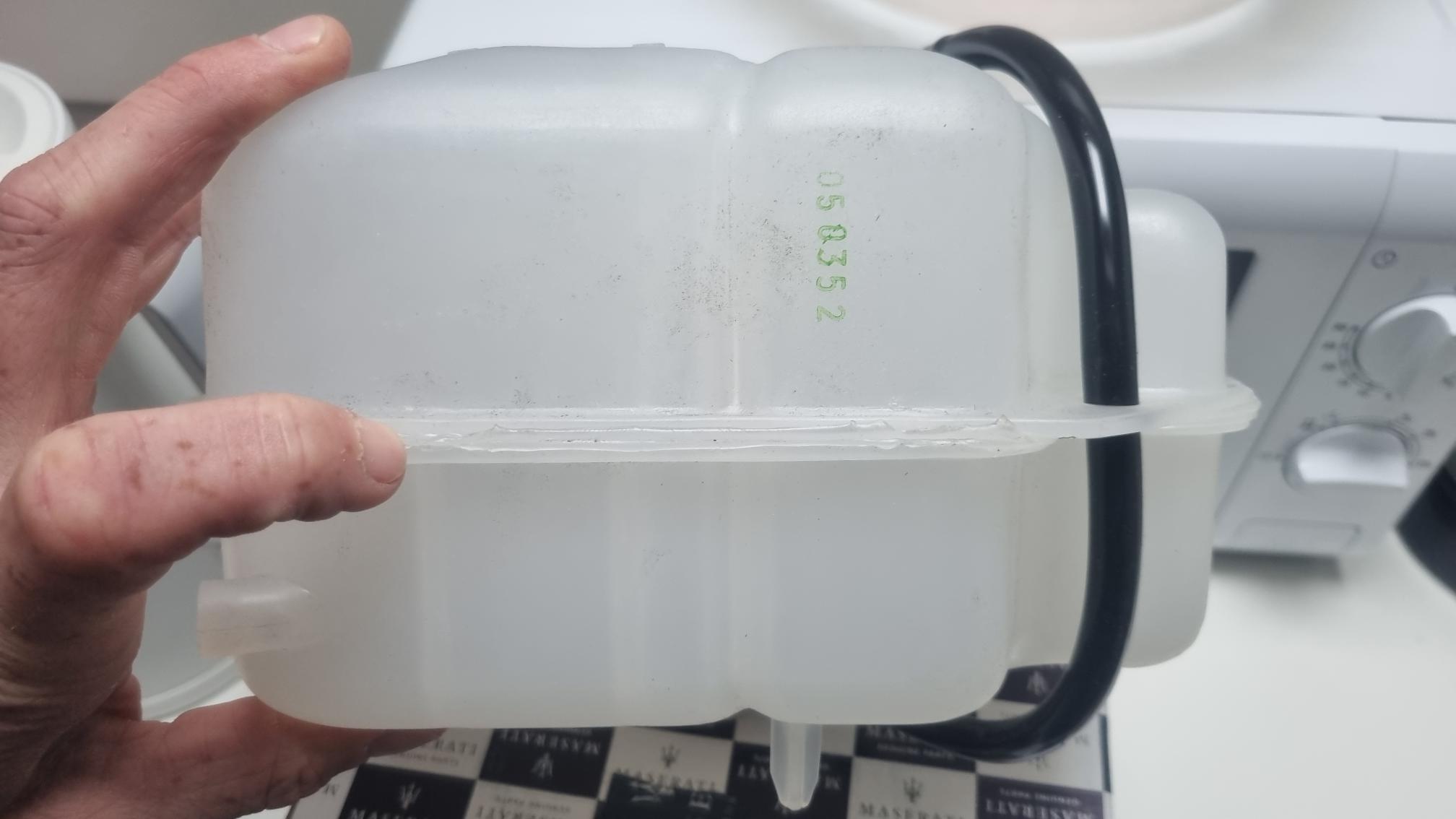

La partie haute et basse du bocal sont thermosoudés, et il y a deux "empreintes" (cf photos) vraisemblablement dues à la machine d'assemblage.
Cette zone présente une fragilité car plus fine et thermo-soudure moins "propre" et moins épaisse.
Une "empreinte" est à droite de mon index, l'autre en dessous légèrement à droite du numéro écrit en vert sur le bocal
A tous les coups, à force de chauffer, ça se fragilise et avec la pression ça fait paf. Et bien sur cette zone est côté moteur, sinon ce n'est pas drôle.
J'ai donc acheté en plus des pare-chaleur pour essayer d'en rajouter lorsque j'irais le faire changer chez Abba.
Cependant si vous avez des conseils je suis preneur, genre y-a-t-il un mastic ou "colle" que l'on peut rajouter sur ces zones fragiles afin d'éviter la même mésaventure ?
place aux photos:
Messages : 10379
Même idée: mettre une couche de loctite pour renforcer, mais aucune idée si cela résiste aux hautes temp.
Mais normalement très costaud après séchage.
Et t'as pas grand chose à perdre. Sauf si ca fait "fondre" le plastique... :mrgreen:
Messages : 4525
Hello Cureghem, j’ai toujours ton ancien vase si besoin ;)
Pour ton info, Florian Ebersoldt est le dirigeant de Modena Parts, c’est donc bien à eux que tu as acheté la pièce.
Messages : 1370
J'ai aussi déjà réparé ce genre de faiblesse sur un réservoir de vieille moto, avec un fer à souder, en lissant la jointure, c'est très efficace. ;)
