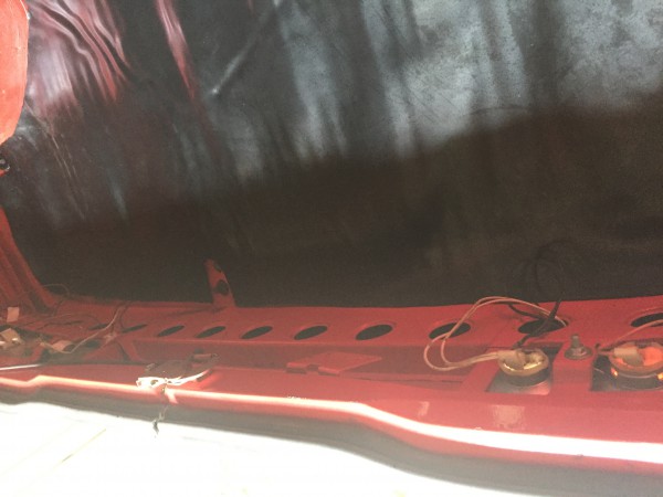

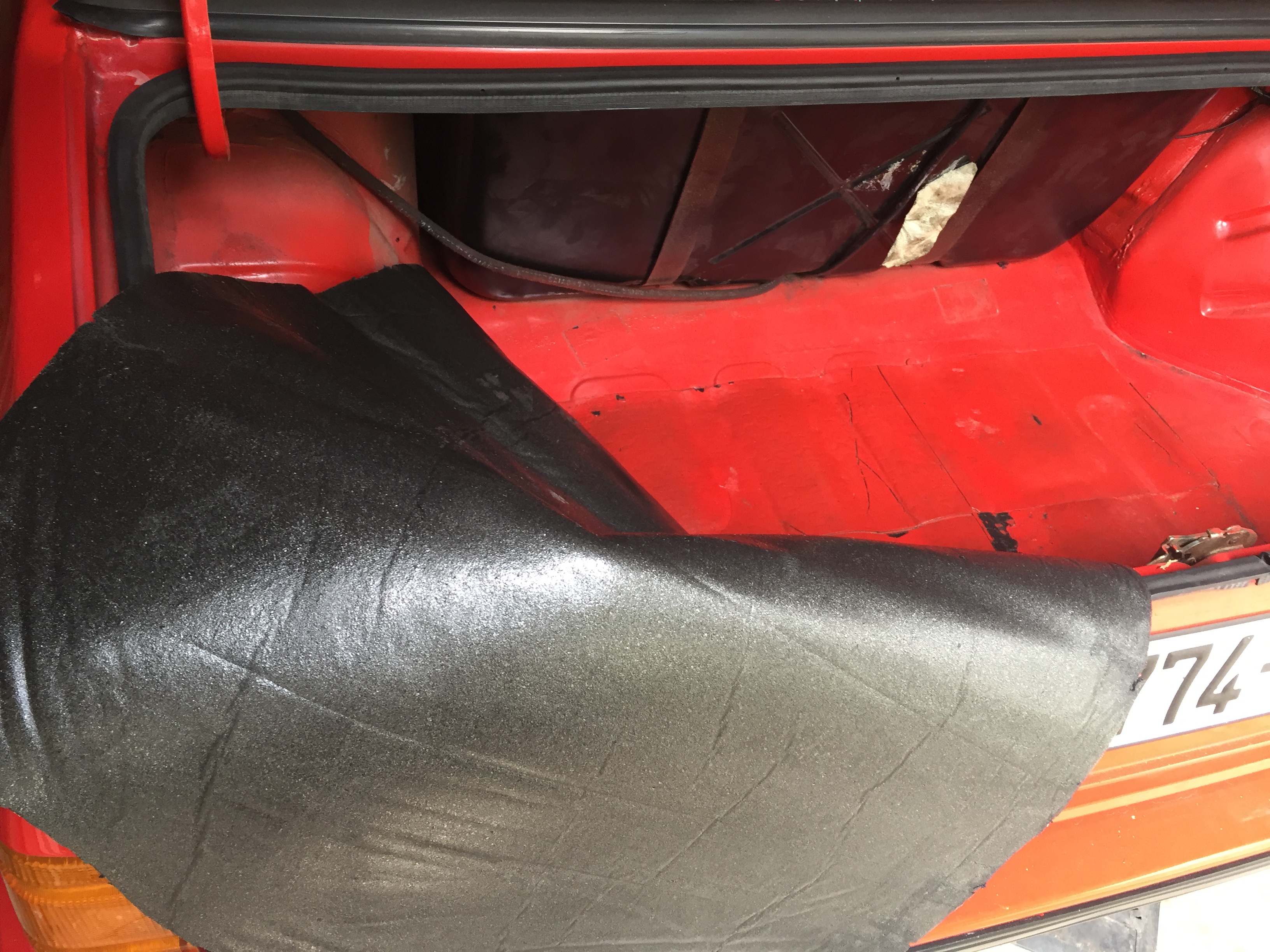

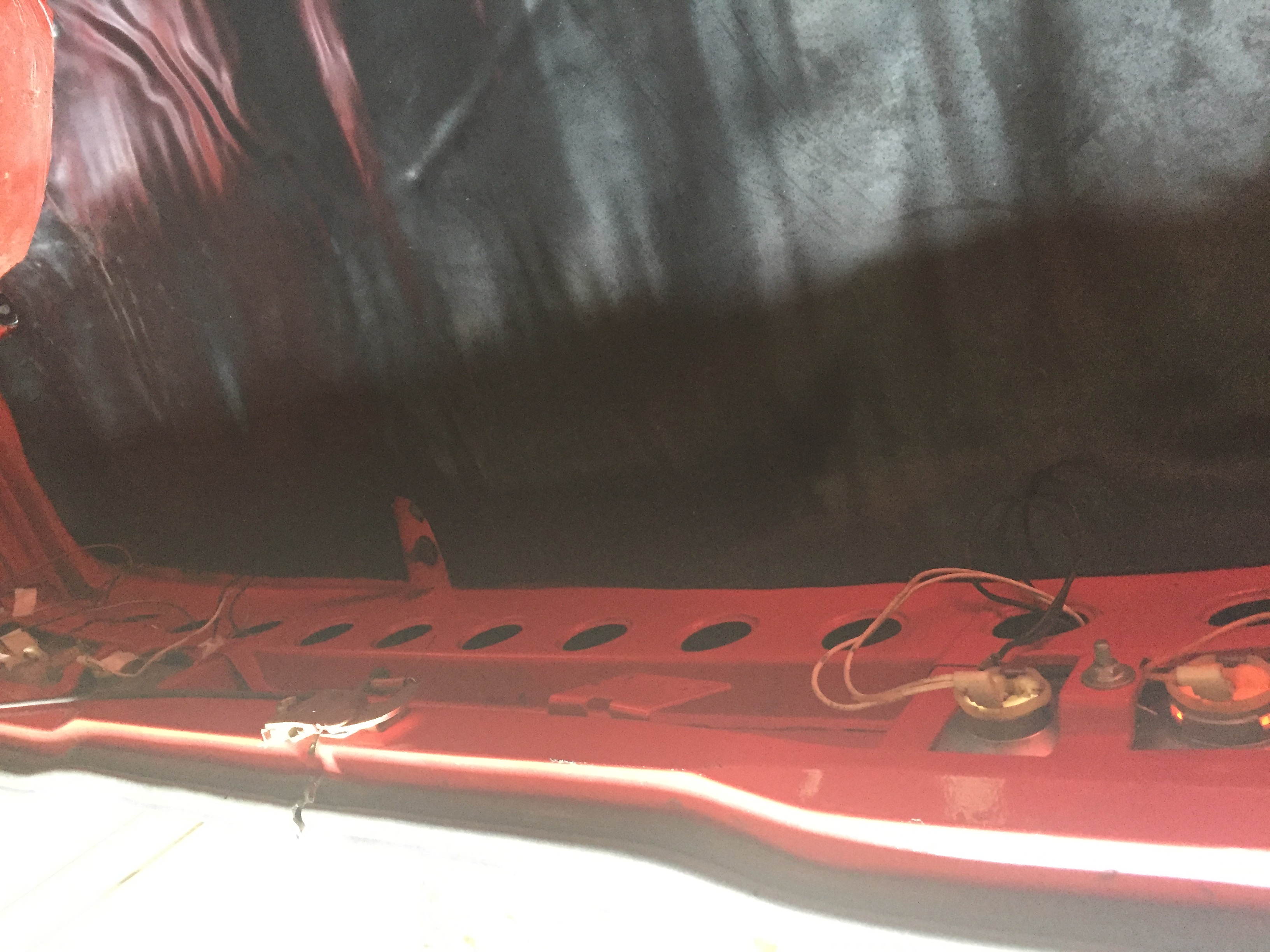

J ai posé un fond insonorisant caoutchouté sur la Es.
Mousse et caoutchouc
Collage finale
Collage finale

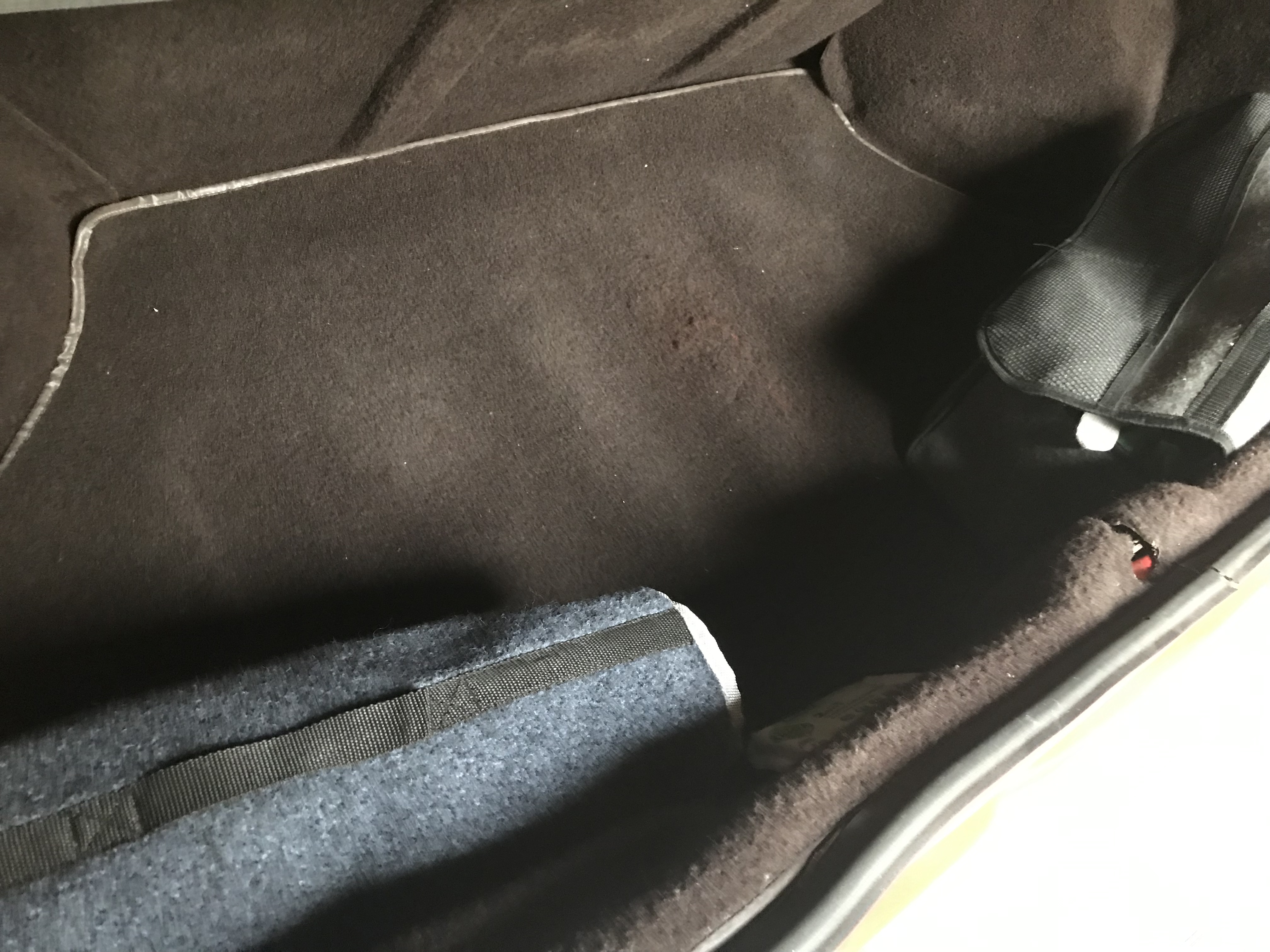

J ai remis les moquettes. Et je ne sais plus ce que j ai fait du cric...
Ah, oui effectivement.. au centre, on distingue une légère couleur rougeâtre. Bon, il faut dire que c est ma première biturbo, et...., il faut savoir que la répartition des masses fait que l’axe de pivotement est très en avant, alors,... disons qu a certain moment il peut y avoir des accélérations latérales à l arrière beaucoup plus forte alors qu on conduit très très raisonnablement.
Et donc le vendeur m’avait donné une poche de peinture rouge pour d éventuelles retouches. Et je ne sais pas pourquoi, j ai tendance à oublier qu il y a des choses dans le coffre...
Bref, il faut que je m en occupe...

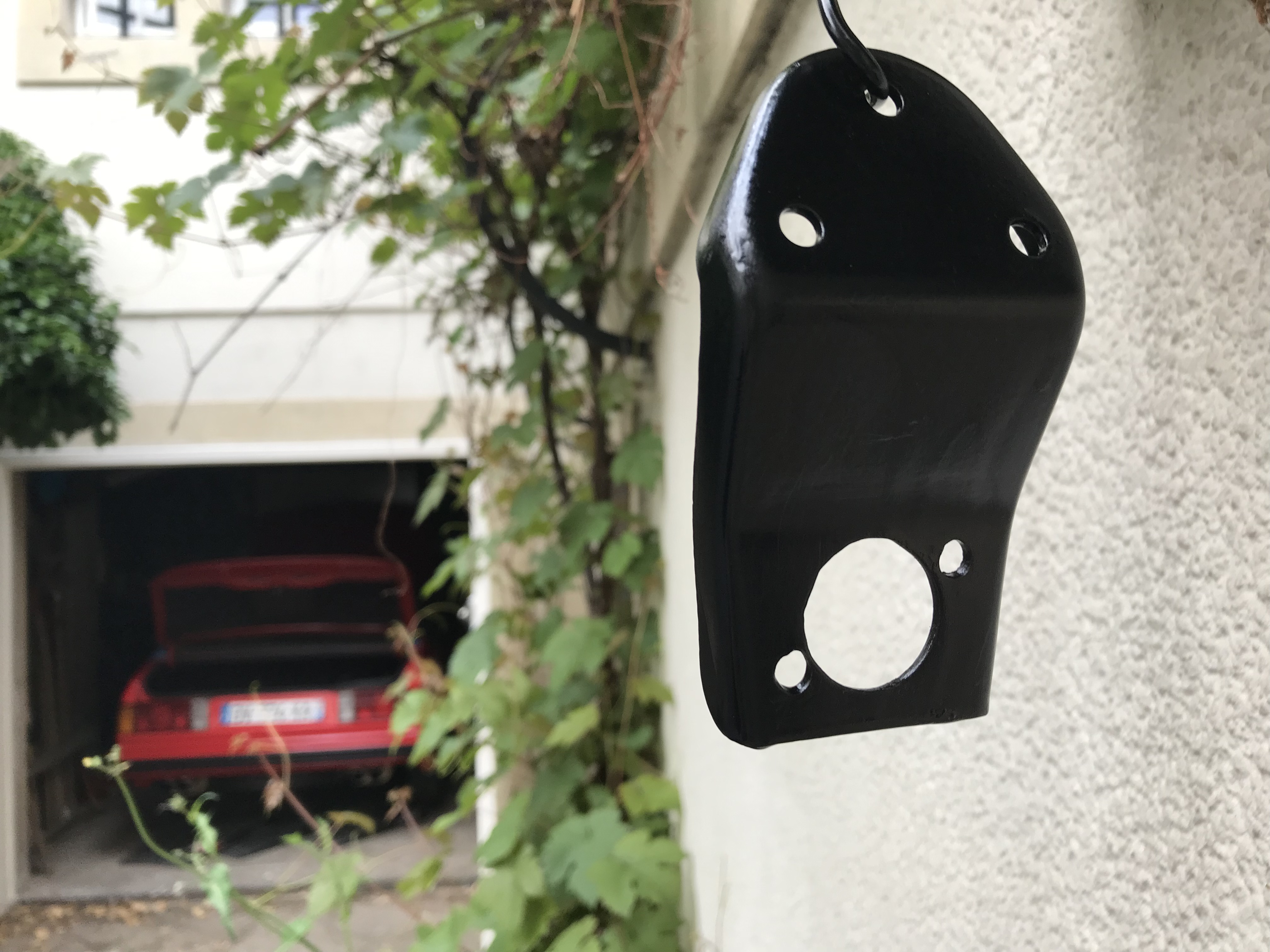

Mais la, je vais passer à ça :
Préparation de la plaque pour le silentbloc

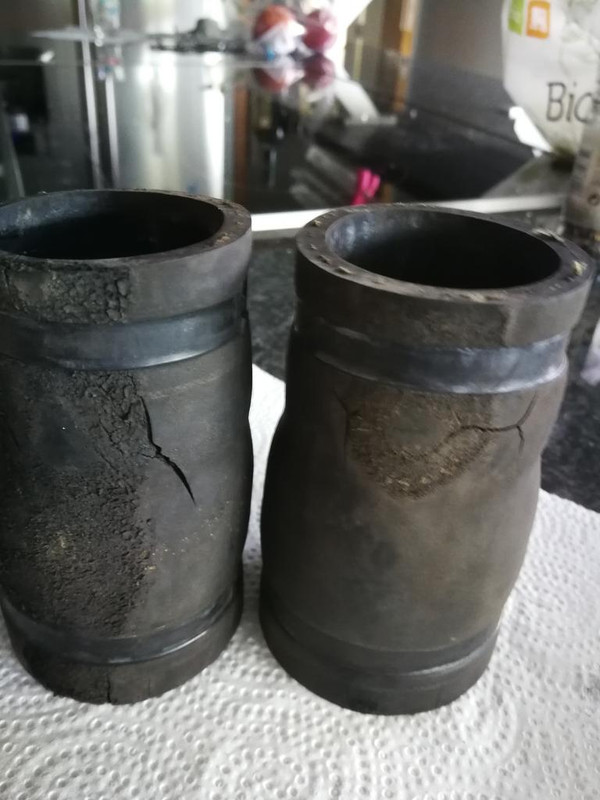

J'ai commencé le démontage pour remplacer le capteur de pression d'huile de la 3200.
Par dessous, on enlève le cache qui protège la partie avant du moteur, ça c'est facile, juste quelques écrous et puis, avant de se lancer dans la partie pénible et difficile, je regarde un peu si je ne vois rien de spécial.
Et faut avouer que les durites menant à l'intercooler n'ont pas belle tête.
Une fois démonté, confirmation que les fissures passent à travers.
Bon, ben du coup, ça fait bien 50 ch de gagné cette affaire :lol:
Ce sont des durites droites 45-55mm. A mon avis elles sont en contact avec le cache et doivent baigner dans un mélange de poussière/huile/eau qui accélèrent leur détérioration. Mais surtout, elles sont probablement un peu trop fragile pour être si proche du turbo et sont exposées à des températures plus importantes que les autres, vu leur position avant l'intercooler.
Si vous avez 30 minutes à perdre, ça ne prendra pas plus, jetez-y un oeil, je serai surpris que cette usure ne se retrouve pas sur de nombreuses 3200.
Ca se trouve (pas facilement cependant) et ça ne coute pas grand chose. Une vingtaine d'euro pour les deux avec 4 colliers neufs. Mais vu que c'est un shop slovaque et que les prix sont vraiment bas (l'alternative, chez roosemotorsport est à 25 euro pièce, sans les colliers), on va attendre que je sois livré pour lui faire la pub.

Elles circulent de l'air soufflé?
Découverte intéressante et conseil utile
Messages : 8957
Oui, juste après le turbo.
Pas étonnant qu'elles s'abiment. Elles doivent se prendre quoi, 150° les jours d'été?
Messages : 4852
Si je ne me trompe pas, c'est sur ta Japonaise ?
Il semblerait qu'elles ont souvent pris un coup de chaud... :?
Messages : 8957
Je vais de toutes façons vérifier sur l'autre.
Je ne suis pas convaincu que ce type de durite soit l'idéal si proche de la sortie turbo.
Elles touchent le cache, on voit bien la partie toute corrodée qui est en contact. Et après 20 ans, ça ne peut que souffrir.
Mais bon, c'est facile d'accès et ça ne coute pas grand chose. ;)
