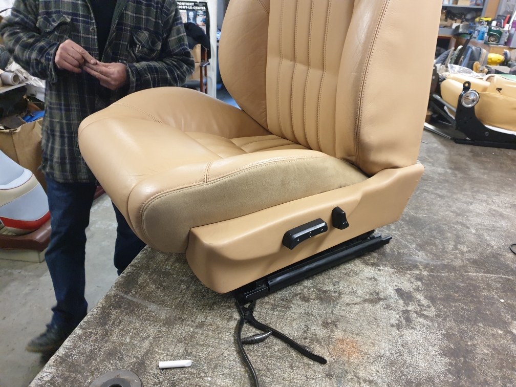

Un intérieur complet il faut compter 4 5k si elle fzit le remontage

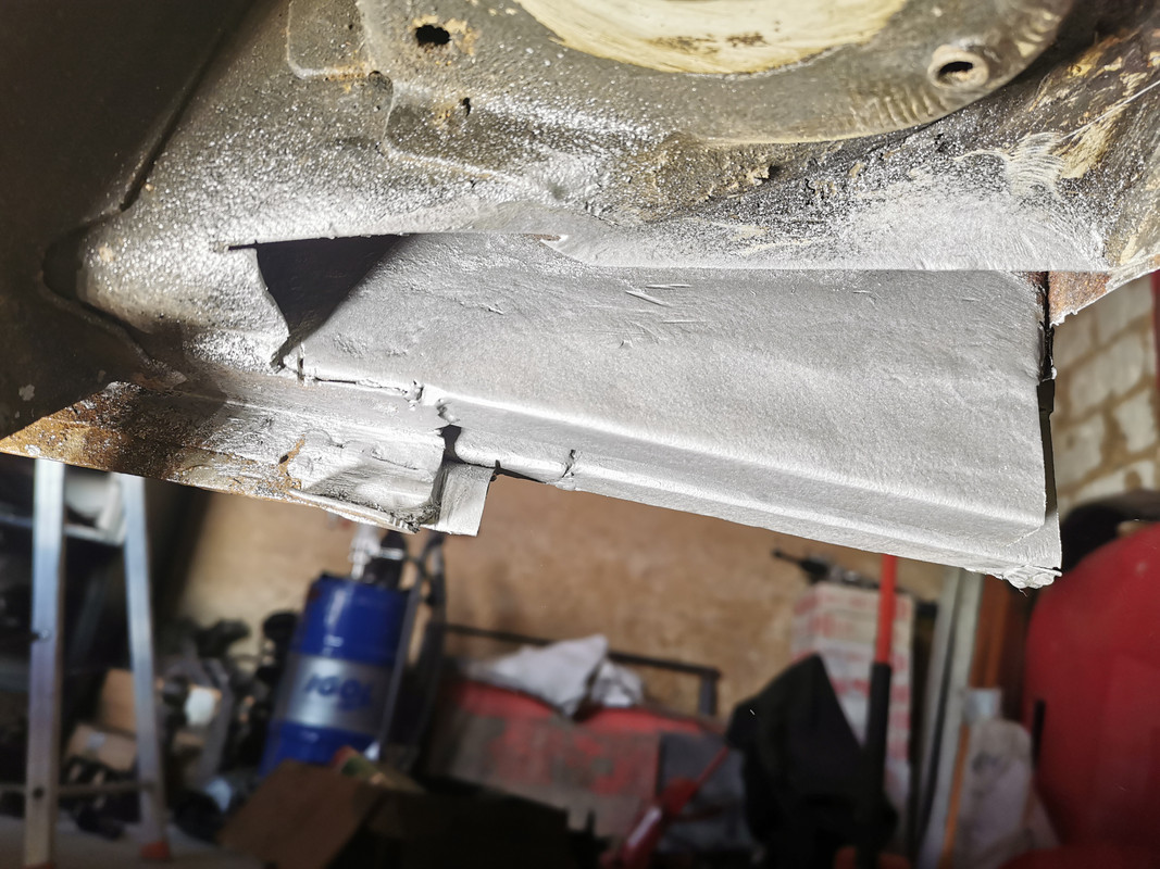

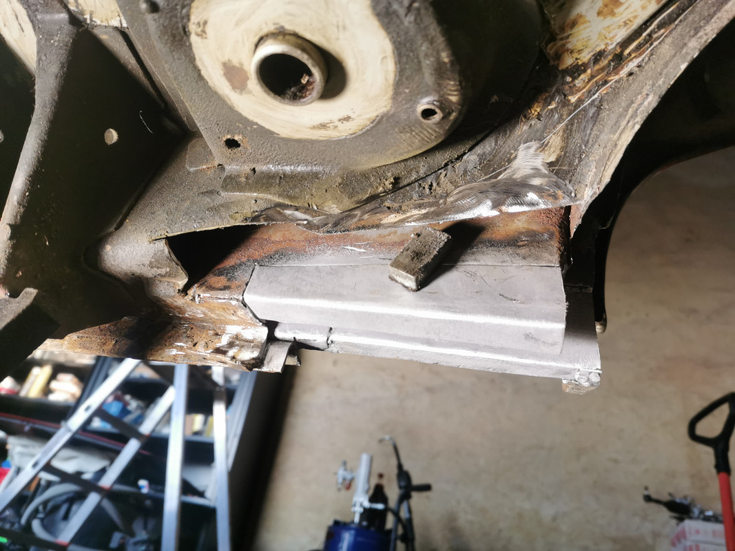

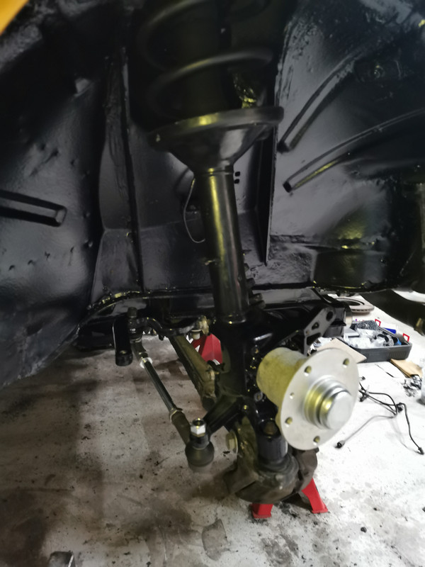

Ils ont l'air très beaux, ces dessous.
Tu as passé une sorte d'apprêt avant de mettre la peinture noire?
Au final, à part les quelques parties rouillées/mal réparées que tu as bien réparées, il n'y a pas bcp de corrosion, tant mieux!

Je grate les parti rouiller en surface... Convertisseur de rouille.. Noir à châssis.. Anti gravillon.
Oui du coup Aurore a décidé de lui faire une place dans la buandri. Puis c'est vrais une tente dans le jardin.. Faut pas abusé

Qu est ce t a fait aux jambes d amortisseurs?

Rien pourquoi ?

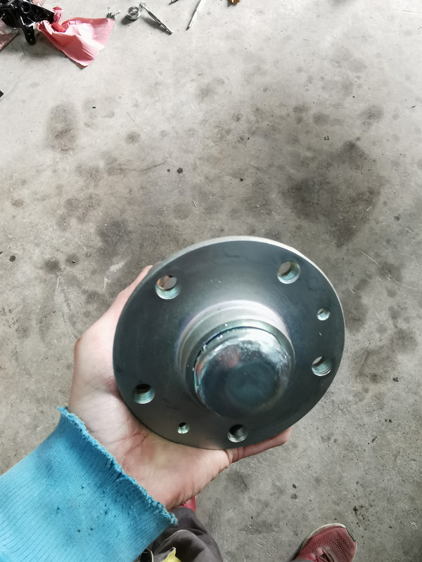

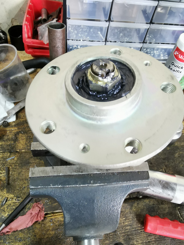

Aujourd'hui. Remontage des roulements de roue av neuf.
1h à retrouver les rondelle et vis qui va bien
Netoyage des portées.
Et remontage de ce demi train. Enfin un
Re: ZAM339B00MA300206
Reflets jaunes

Ha non reflet du moyeux. J'aurais ou les peindre rouge ou jaune c'est vrais.. Mais pas forcément de bon goût

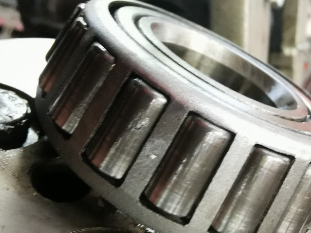

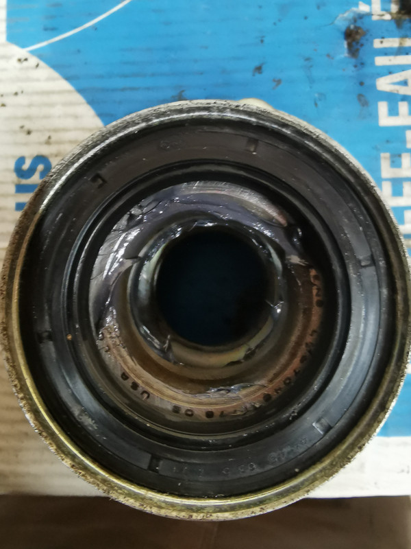

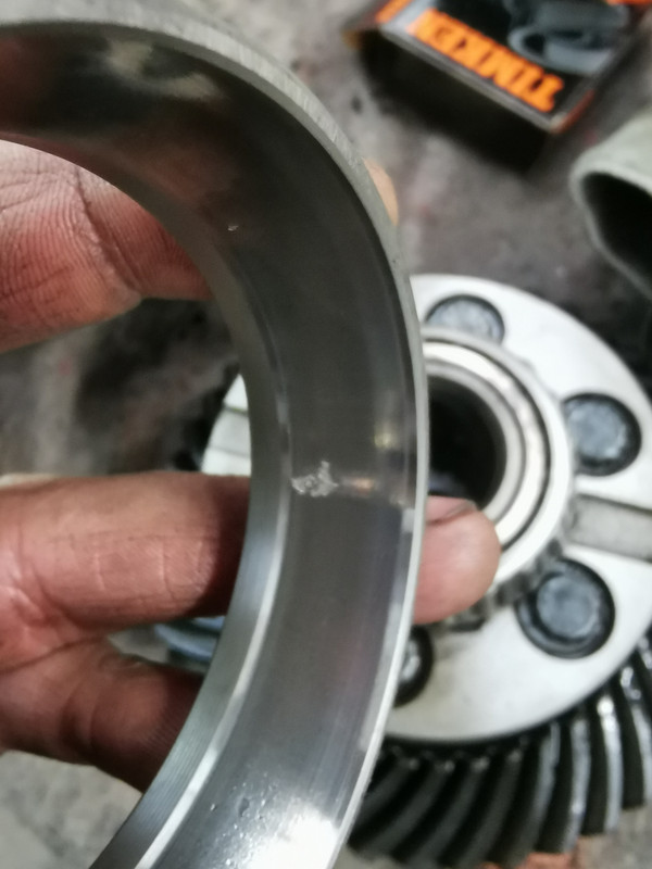

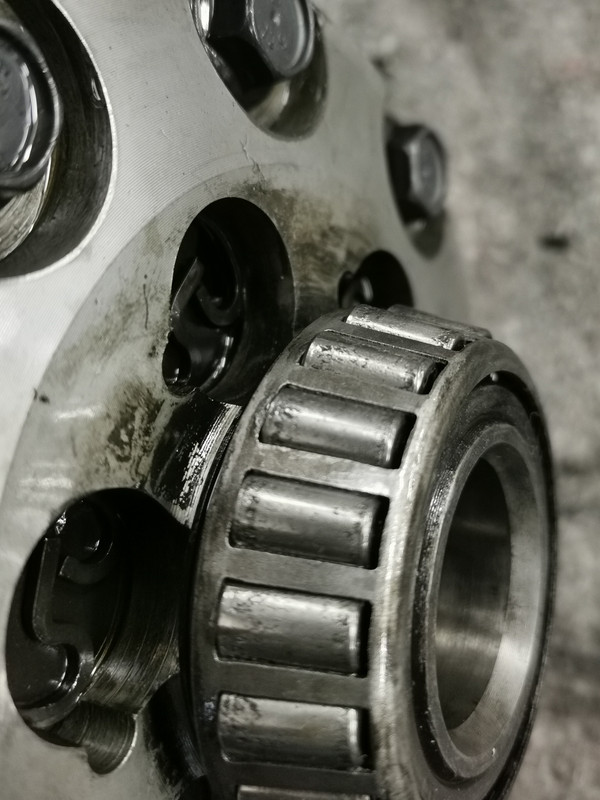

Dif de la shamal remonter. Manque juste à le carter alu.
Et du coup j'ai commencé celui d'un client. Ou les roulements posé problème
- Messages : 8352
Fectivement, les roulements sont cramés...
Par curiosité, les rondelles sous les vis de fixation du diff sur la couronne, tu sais de quelle classe/dureté d'acier elles sont? (et elles sont restées bien serrées?)
- biturbo1984
- Messages : 2996
- Localisation : 89
je n'ais jamais démonter la couronne ,pour la rondel aucune idée
