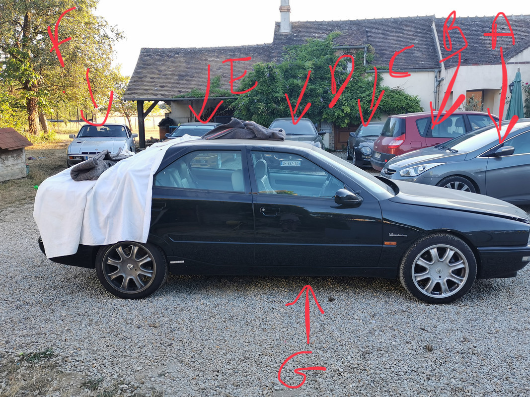

Elle sort enfin
E la grange... Enfin de la place... Mécano heureux ..
La Shamal va enfin pouvoir aller l'abri

C une 3200 noire
D une Qp5
E un Shameau
F, un heu.....Je ne vois pas
G et donc une belle auto

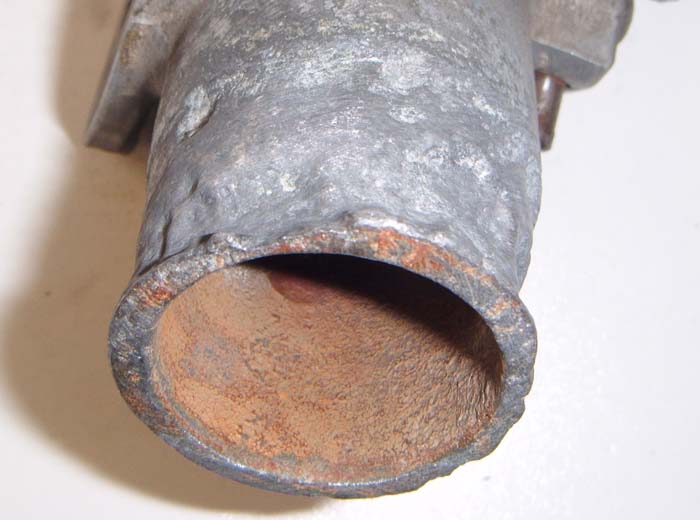

Ah bon ? Tu veux que je retrouve le raccord en alu de ma Fiat 124 qui est bouffe sur plusieurs cm par le liquide de refroidissement ?Froggie a écrit :L'alu ne se corrode pas en profondeur, sauf piqûres en milieu salin.
La effectivement ça semble seulement en surface.
Genre comme ca:
https://www.google.com/imgres?imgurl=x- ... egUIARC-AQ
Extrait de la-dedans, page 13:
http://theses.insa-lyon.fr/publication/ ... /these.pdf

T'as besoin de bésicles? "sauf piqures en milieu salin"
La pièce montrée par Quentin est un tendeur fonctionnant a l'air, pas une pièce immergée dans du fluide de refroidissement
Et comme chacun sait (enfin, toi, j'ose croire), ce fluide, surtout quand on le laisse se dégrader, n'est pas de l'aqua simplex a pH 7, ça devient un électrolyte acide contenant toutes sortes d'ions, y inclus des couples formant "des sels" en lingua vulgaris.
Raison de la corrosion des plans de joint des blocs alu quand on ne fait pas la vidange régulière du LDR.
Revois ton cours de base de chimie générale avant de citer des documents que tu ne comprends peut-être pas .

Je te crotte!!!! c'est pas parce que c'est une mono turbo et pas une biturbo que c'est "un euh"....Konimino2 a écrit :
