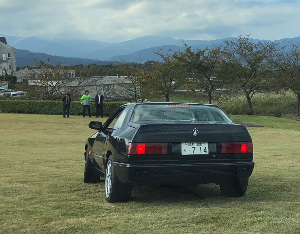

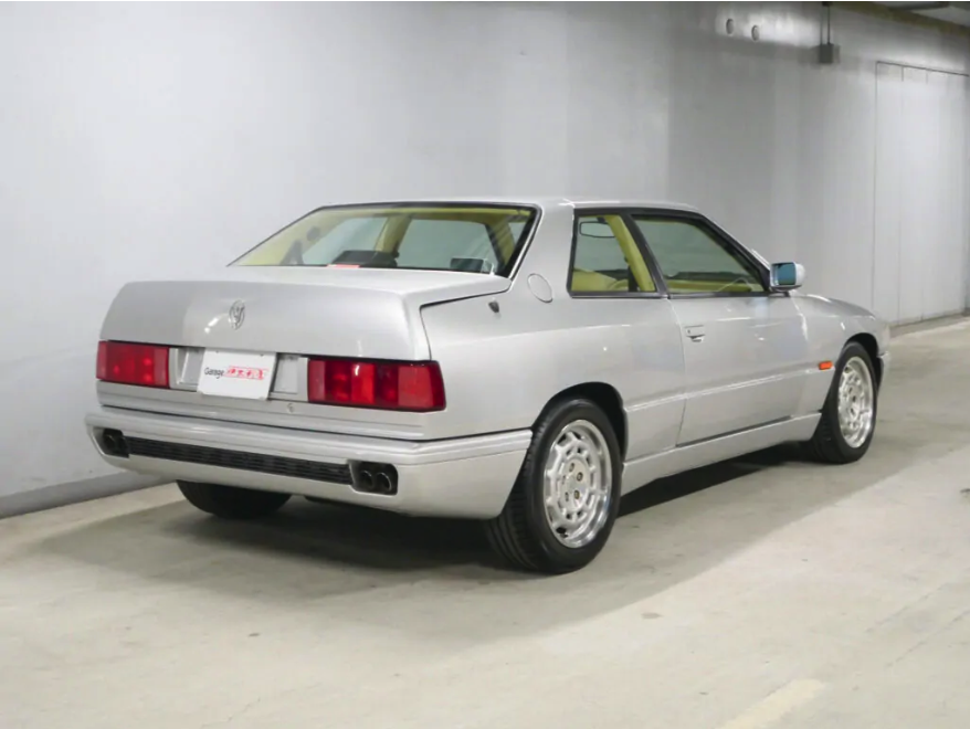

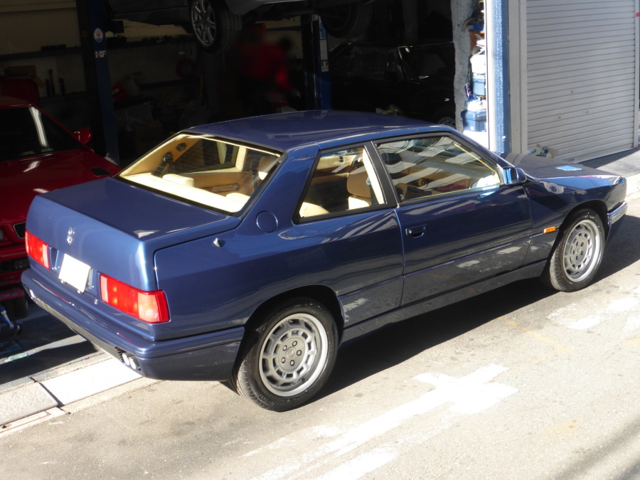

Et ce n'est pas le Japon qui semble être la cause de ce 3ème feu stop mais effectivement peut-être le millésime ?...
Car au Japon on trouve des modèles sans 3ème feu. J'ai dans mes photos une dizaine de modèles, apparemment 1996 ou moins récents, qui n'en ont pas = Par contre sur ce modèle attesté avec certitude comme importé directement au Japon par Garage Italya en 1997, ce feu de type "bas" = Mais aussi des modèles avec une rampe de LED en haut = Par ailleurs, on trouve sur le web trace de Ghibli Cup anglaises post-95 (double échappement) avec le 3ème feu "bas" = Mystère !

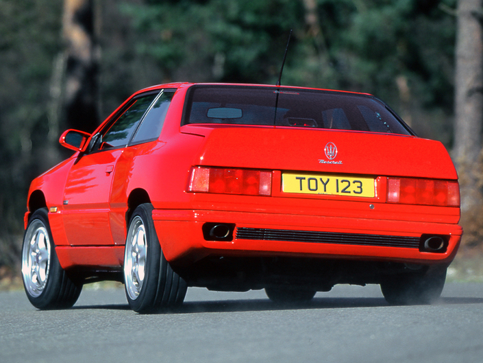

Sur les schémas, ils disent "2800cc - Not Italian Specification", étrange que toutes les jap ne soient pas montées ainsi.
La ghibli cup "toy123", c'était celle de Harry Metcalfe, une des 2 (3?) RHD 2800 transformées en cup par Meridien. Donc ça se tient avec le 2800.
Reste plus qu'à trouver une 2 litre avec le feu et on ne comprend plus rien.

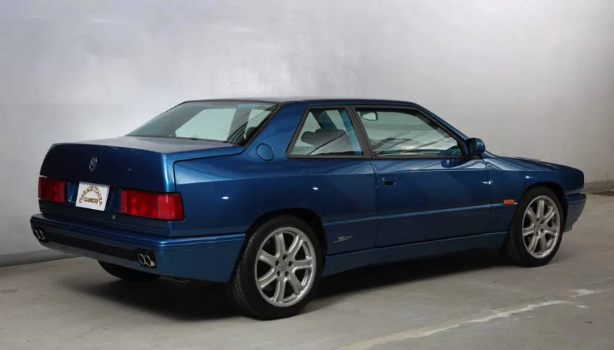

Il suffit de demander (et en plus elle est bleue) = Primatist de 1996 1990cc = rampe LED au plafond.

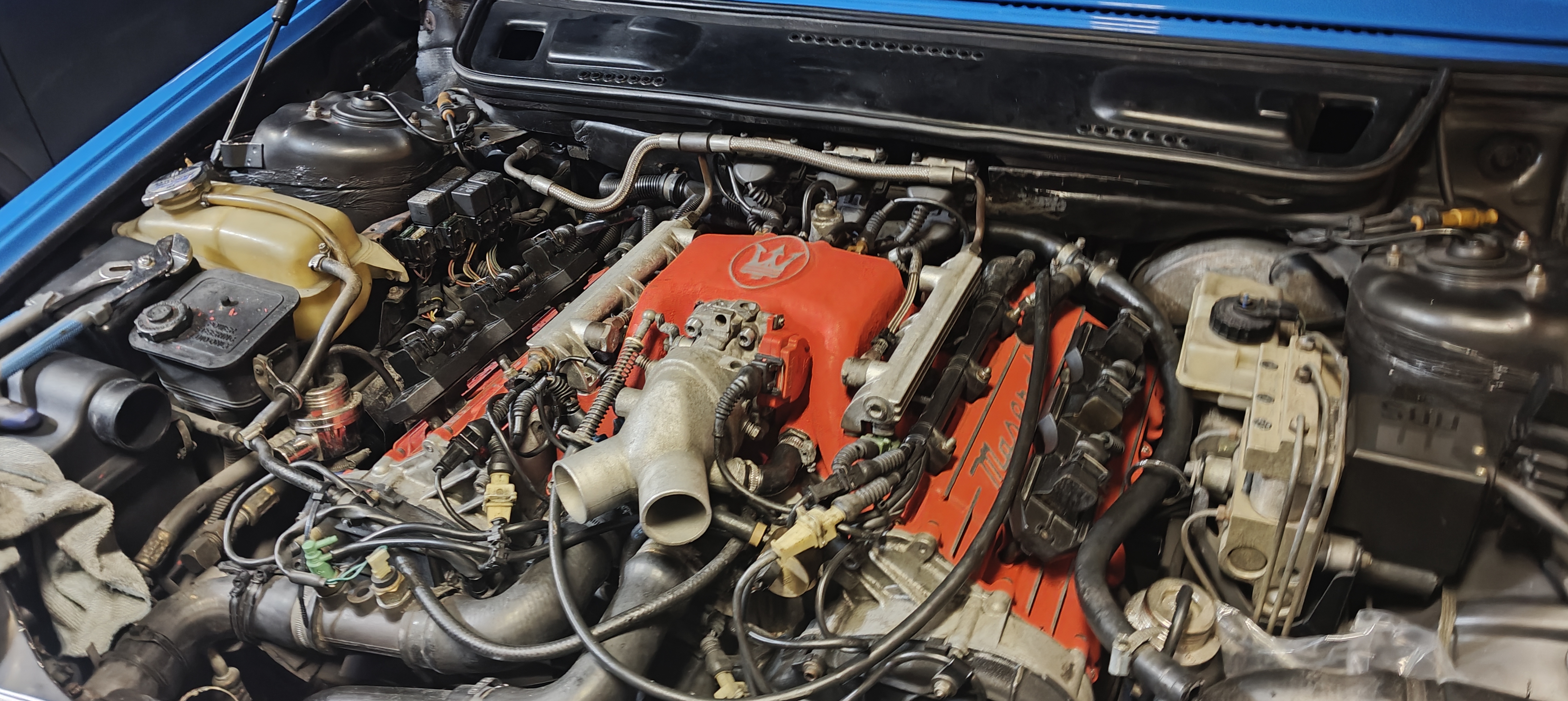

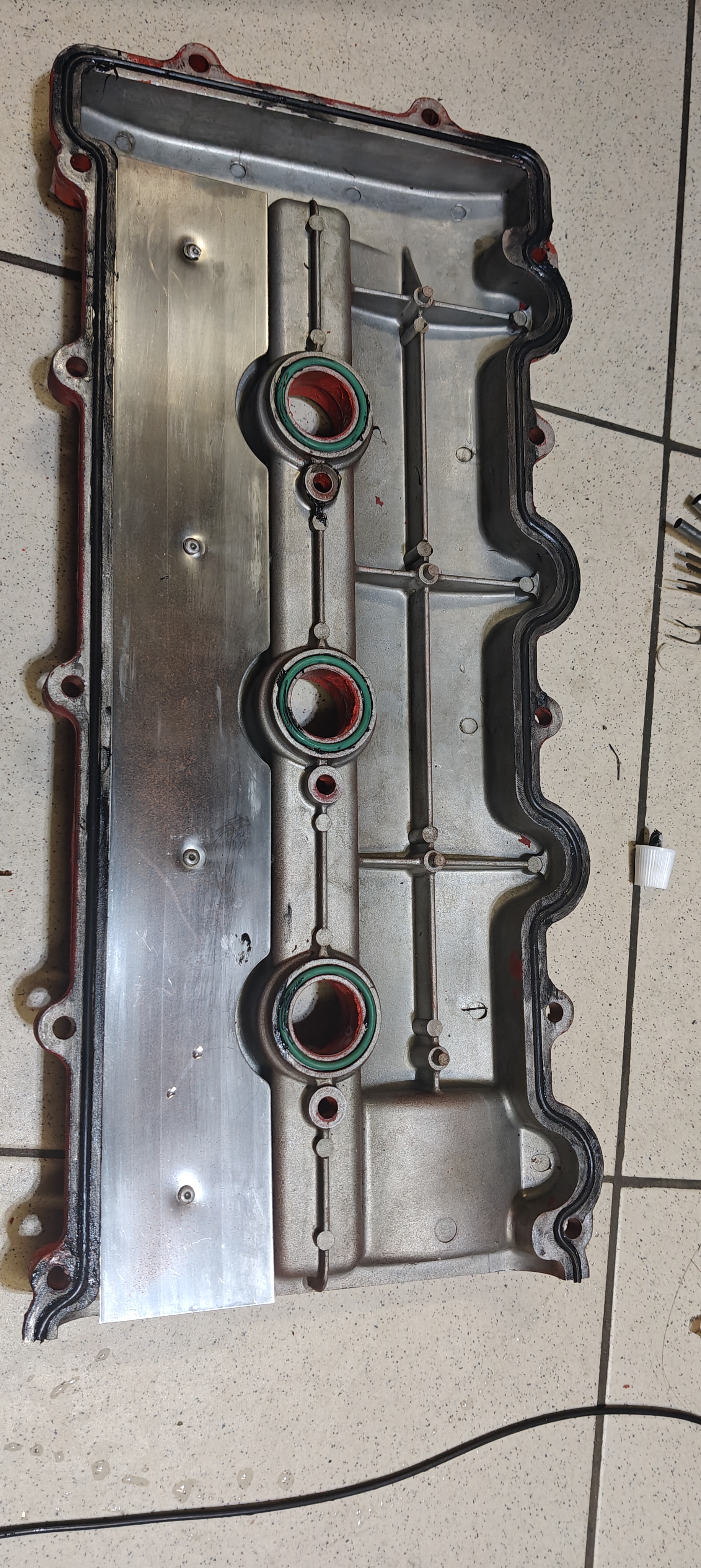

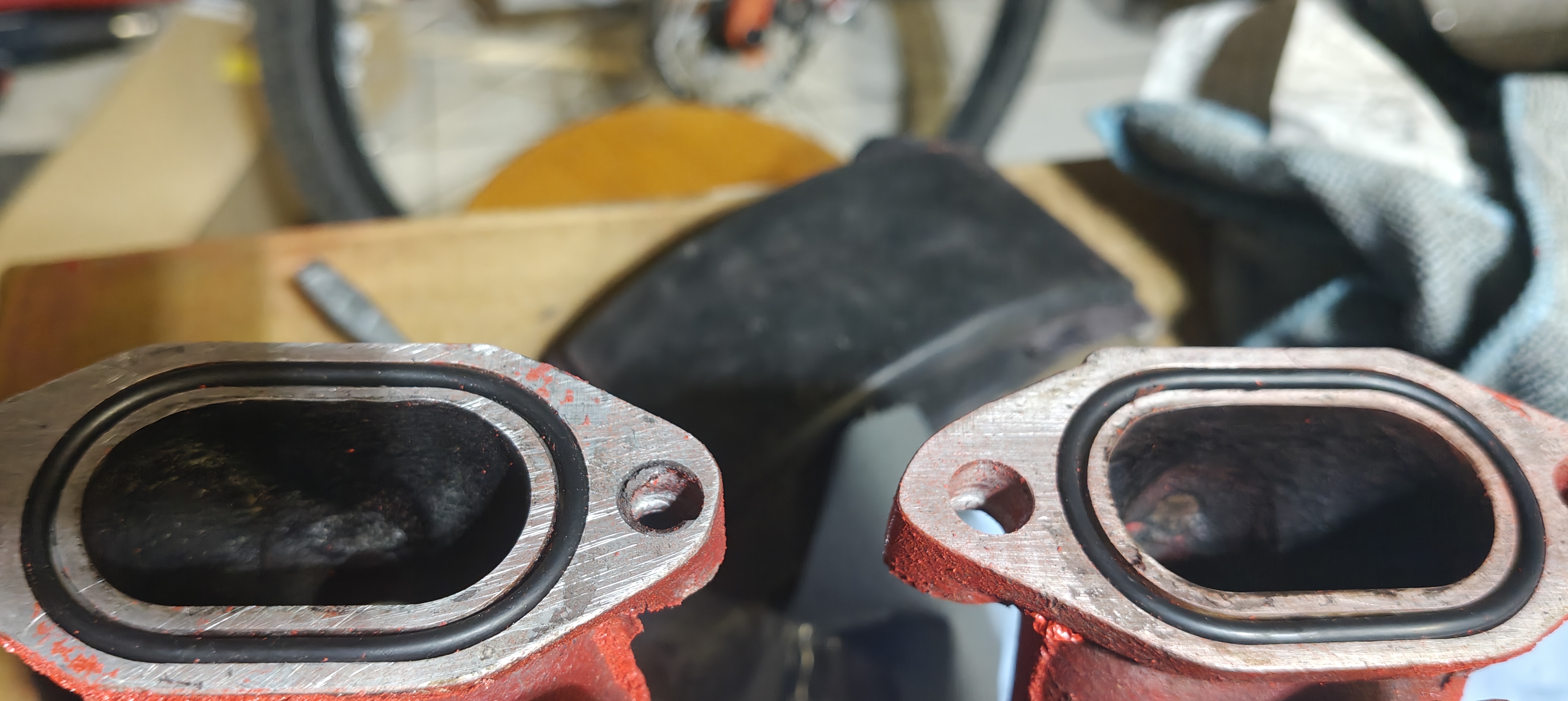

A part cela, petit bout par petit bout, les choses se remettent en place, pas mal de boulot pour le moment, donc ça avance tout doucement, mais il n'y a pas d'urgence.

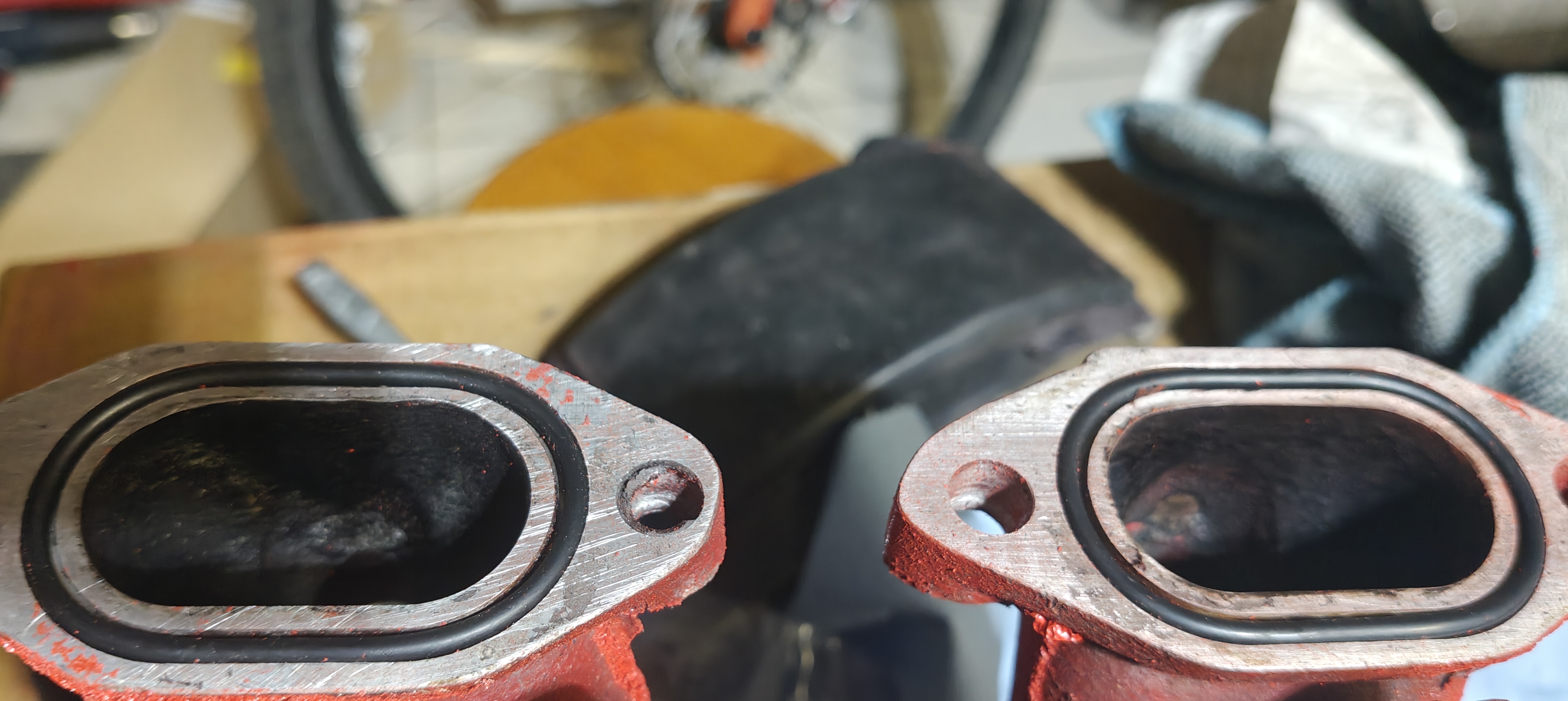

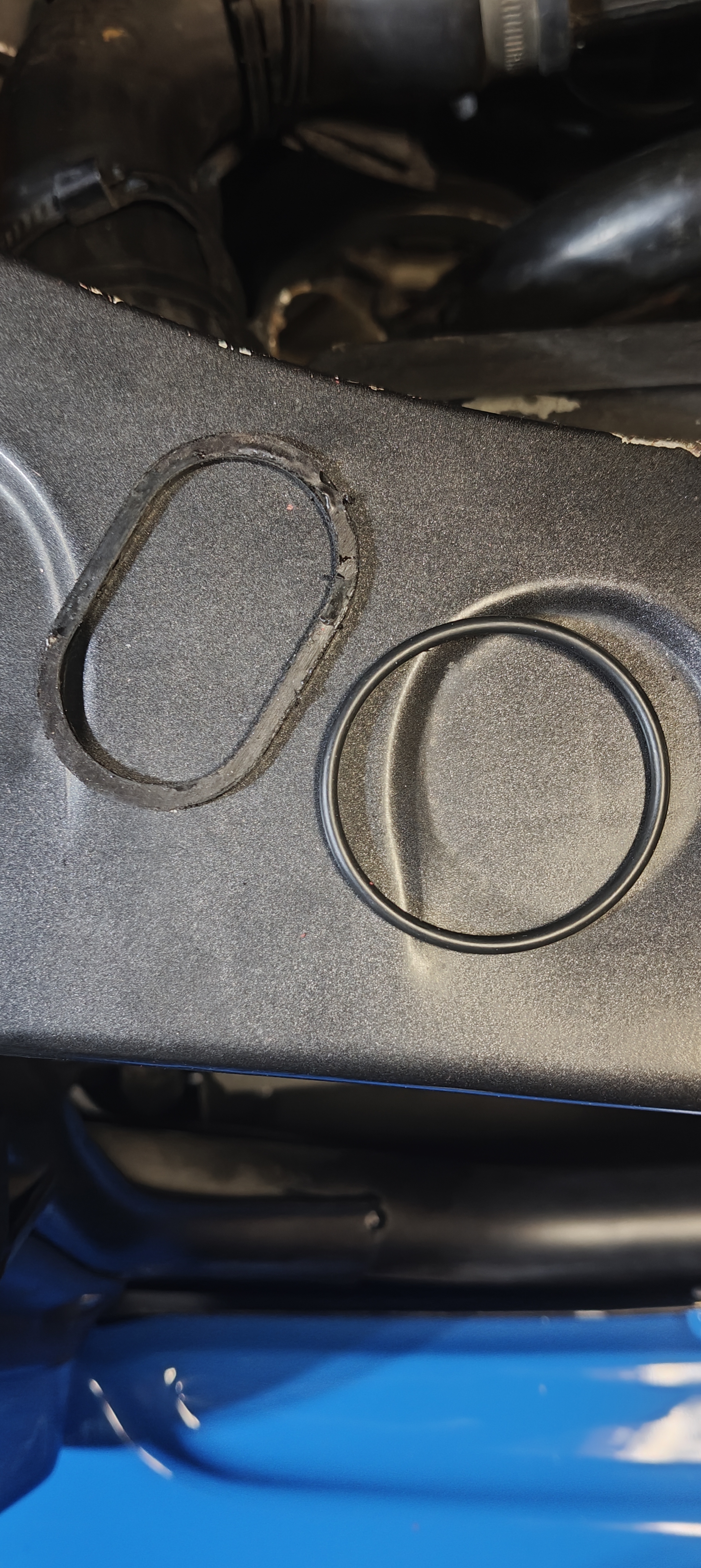

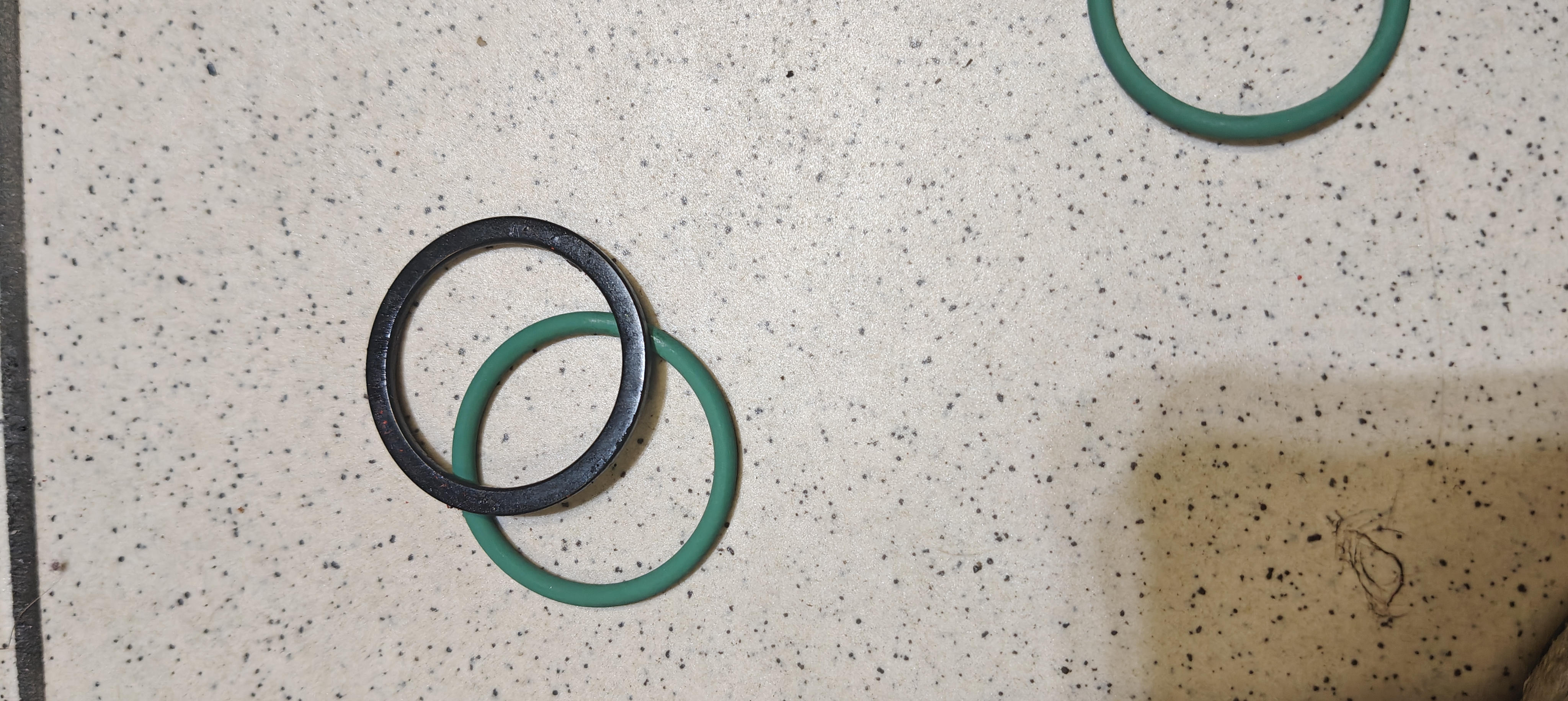

Remontage du plenum avec les nouveaux joints de plenum et de nouvelles vis (je n'avais confiance en les anciennes). Incroyable comme les joints avaient vieillis, tout applatis. Remplacement du joint du papillon aussi (pas de photo).
Remontage des couvre culasses, avec ici aussi nouveaux joints (joint corde pour le couvre culasse et joint de puit de bougie, ici aussi pareil, les vieux joints étaient tout plats).
Je sais qu'ils n'ont pas la même couleur, mais les nouveaux verts sont livrés dans une pochette maserati (mais pas cher
On rattache plein de fiches dans tous les sens et tout semble être en place.
Ah oui, remplacement des vis de couvre culasses (et d'autres aussi) par les même en inoxidable, non seulement c'est plus joli, mais en main, au serrage, ça semble tout de même bien plus solide que celles d'origine.
Reste à refaire la connexion entre les intercooler et le papillon, remplacer/réparer le radiateur, trouver l'outil ou le courage pour déplacer la pompe de DA et tendre la courroie, faire le plein d'huile et de LDR et c'est tout bon. (sauf si la fuite du joint de vilo ne part pas en roulant
Ensuite, on pourra passer à la suivante.

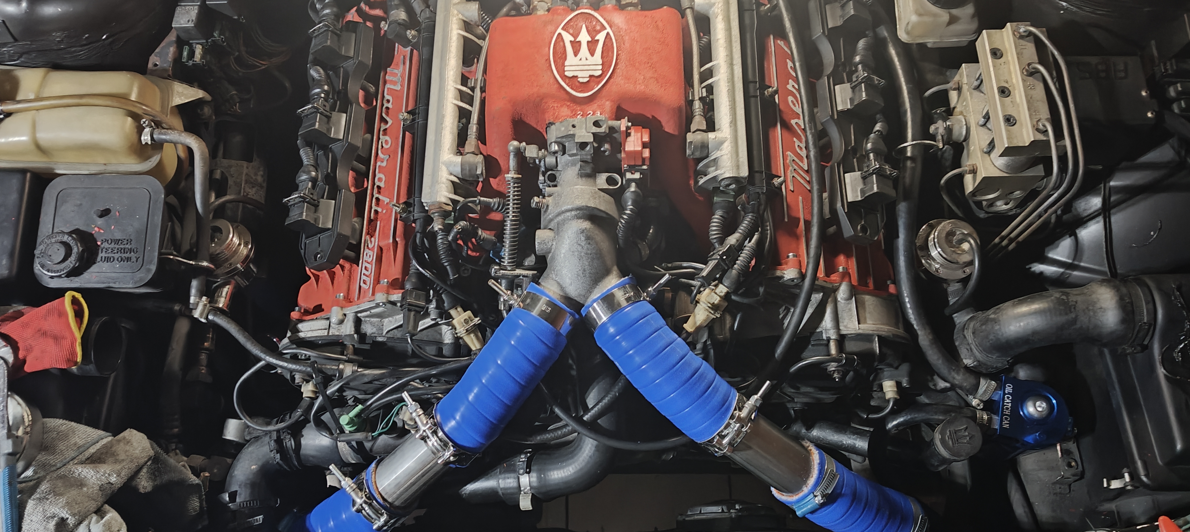

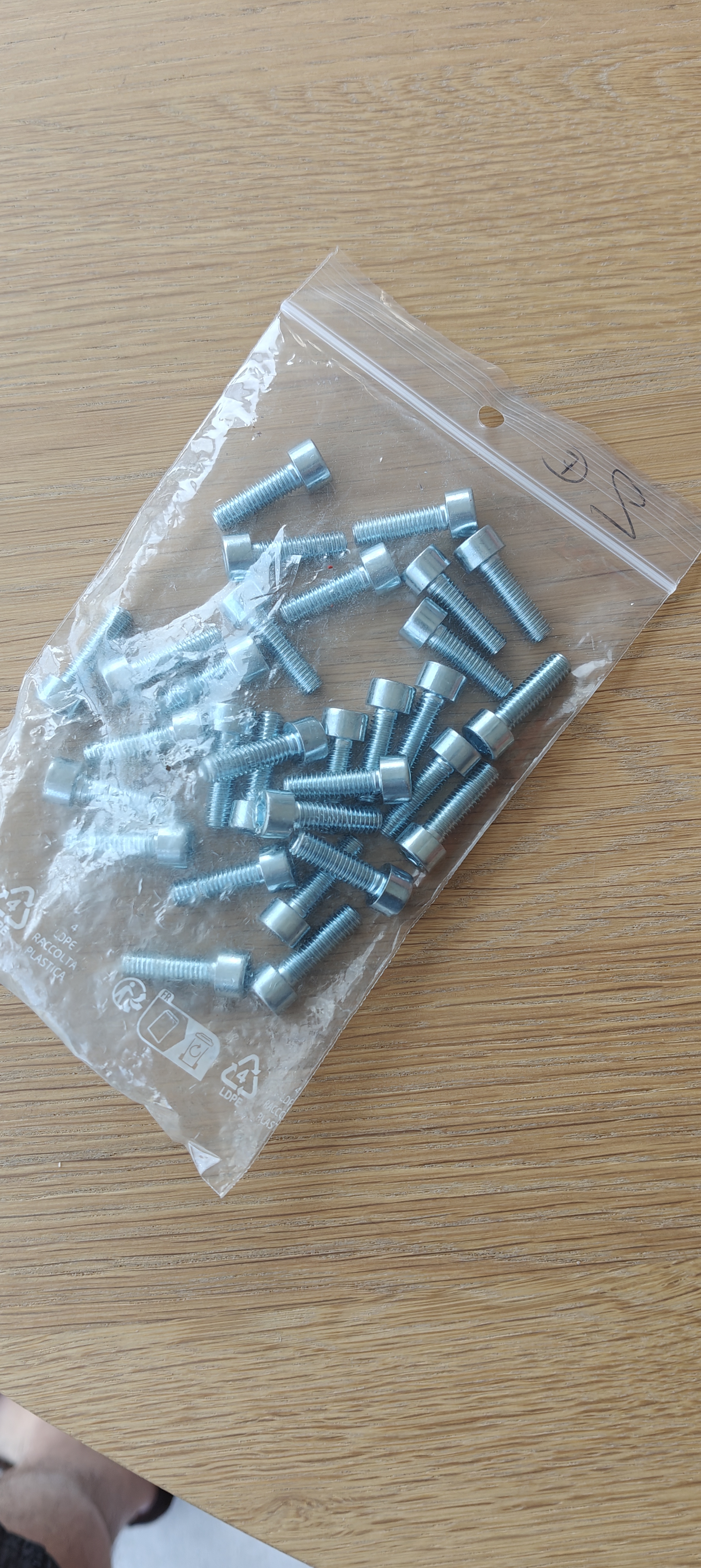

Bon, une chose est certaine, 10 jours ne suffisent pas à oxyder et souder mes vis, ouf.
Bien reçu les remplaçantes en acier zingué de vis express, une poignée d'euro, le port est plus élevé que le prix des vis, à ce prix là, je vais finir par me commander tout un assortiment et tout remplacer quand je bricole.
Bref, tout est remplacé, et elles brillent encore plus que celles en inox.

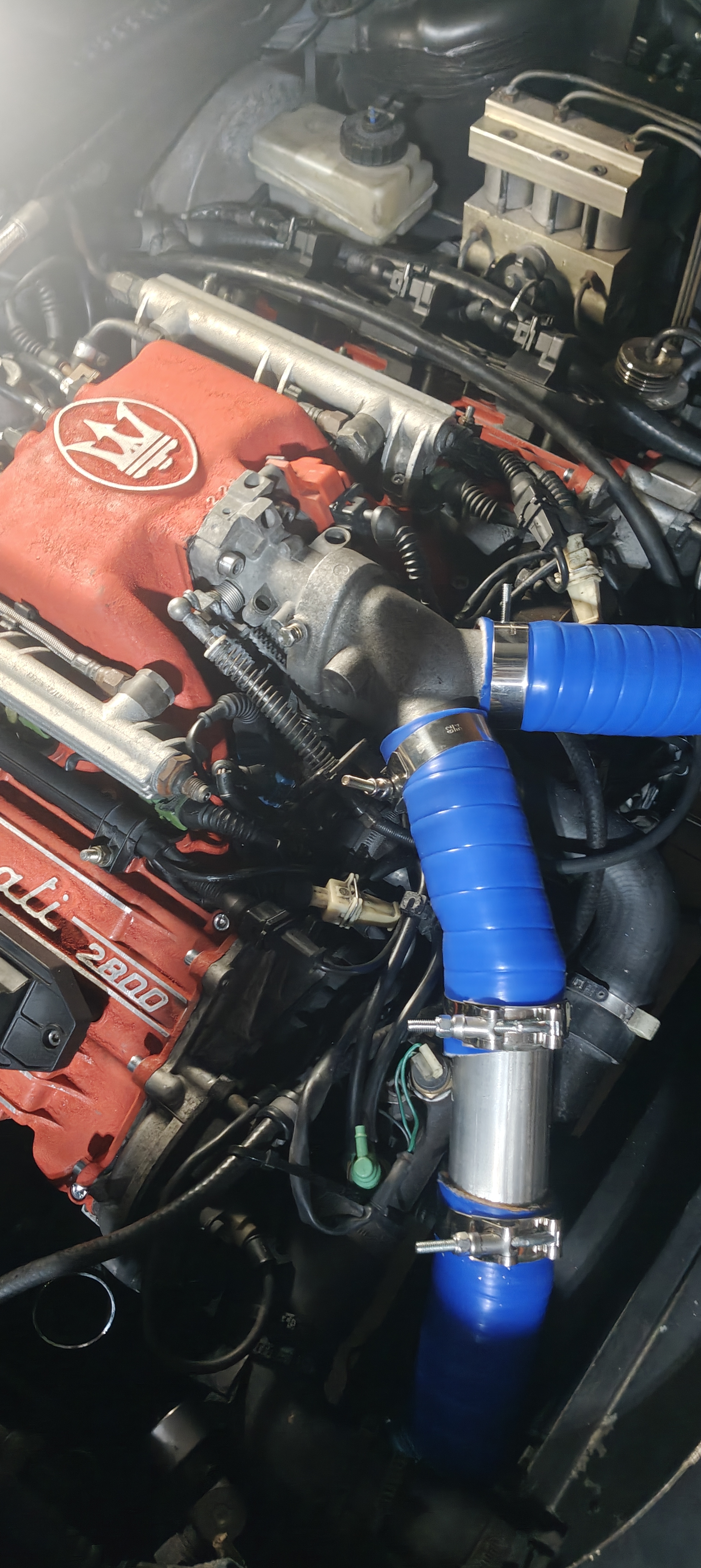

J'en ai profité pour refaire la tubulure de l'admission, c'est bien plus propre qu'avant.
Mais j'ai probablement un peu abusé sur la taille des colliers de serrage, je vais pouvoir monter de turbos énormes et sortir 5 bars, facile
. (et oui je sais, un des colliers n'est pas pareil sur la photo, faut le changer)
Reste plus qu'à s'occuper du radia d'huile et la ghibli est finie.
