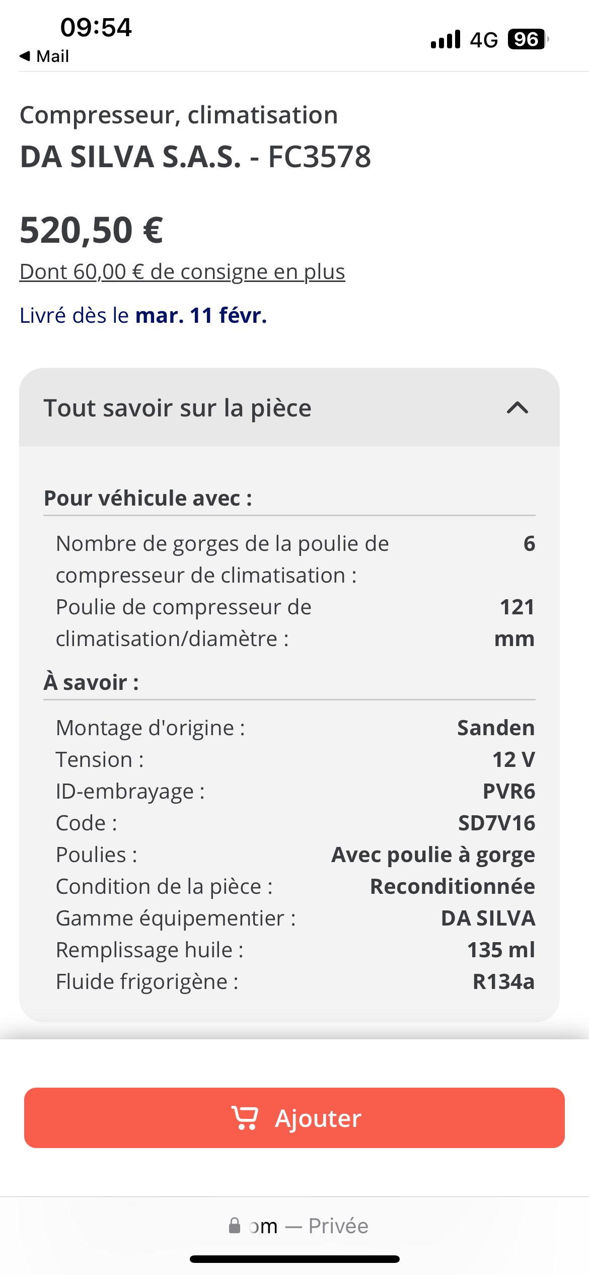

Mon compresseur clim est HS également.
En relisant le topic je ne vois que la pièce
DENSO - DCP01010 Poulie 121 mm est celle possible pour avoir une pièce neuve équivalente à celle d’origine Sanden SD7V16 or elle semble indisponible ?
Quelqu’un aurait d’autres pistes pour trouver la pièce neuve ?

Je pense avoir finalement trouvé l équivalent en reconditionné chez Oscaro.
Reste à trouver le filtre assecheur.
Messages : 8853
Re: [3200 GT] Démontage compresseur clim
500 brouzoufs ! :o
Des malades...
