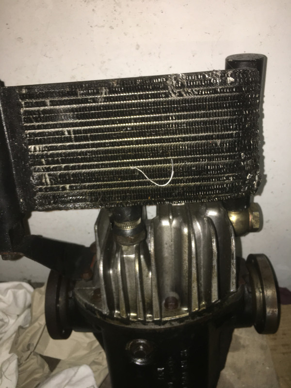

Froggie a écrit :Heuuhhh :?
J'ai compris que ce rad ne servait pas à grand chose d'où mes questions à plm qui apparemment comptait le supprimer...
@jpaat, j'ai bien compris (enfin je l'espère) que tu as réglé tes soucis de pont.
Et que tu recommandes de remplacer l'huile régulièrement ;)
oui fait en Fevrier 2020
C est plus un "dissipateur de chaleur " plus qu un radiateur j ai un doute que l huile circule a l intérieur.
JPAAT
Messages : 9027
Re: FUITE PONT GHIBLI 2 2L
Merci de ces photos.
Effectivement on dirait que l'huile ne peut circuler à l'intérieur.
Plutôt gadget, et ça confirmerait le peu d'utilité de ce dispositif...

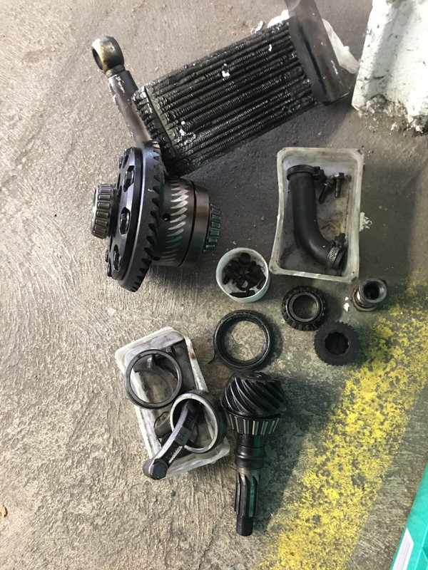

Topic très intéressant, mais aussi un peu flippant. J’ai vidangé mon pont et mis de l’antifuite mais pour le moment ça fuit toujours et ça provient exclusivement de l’avant du pont au niveau de la jonction avec l’avant pont.
Il est facile à remplacer le joint spi de l’arbre d’entrée ?
Pour le jeu excessif, j’imagine que c’est ça qui entraîne le claquement quand le différentiel entre en prise et qui semble courant ? Mais du coup il me semble avoir lu qu’il y avait une manip à faire à base de colle sur un autre sujet, ou alors on parle de deux choses différentes ?
biturbo1984
Messages : 3205
Localisation : 89
Message par biturbo1984 »
Il suffi juste de changer le spy.. Sa implique une dépose et changement de la bague et du joint d'entré
En général je fait en même temps tout les roulement si le client a envi et budget.

biturbo1984 a écrit :Il suffi juste de changer le spy.. Sa implique une dépose et changement de la bague et du joint d'entré
Merci, quand tu parles de dépose, c'est dépose du pont ? Pas super chaud à le faire moi-même et malheureusement tu es un peu loin, mais j'imagine que c'est dans les cordes d'un bon mécano...
Si c'est ça ça attendra l'hiver prochain, je vais quand même surveiller que ça fuit pas trop.
