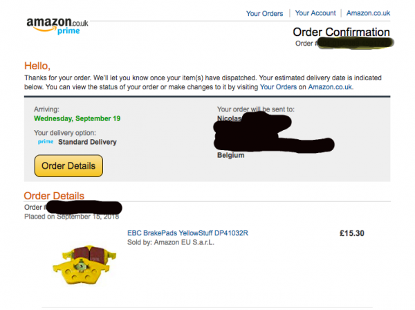

J'ai reçu un mail ce soir d'amazon m'informant que mes plaquettes seraient livrées plus tôt que prévu, les fameuses EBC yellow stuff à 20 euro
(promis, je vais regarder tous les jours si ils font encore l'erreur et dès que je la revois, je commande et livre coutant au premier interessé)

Si c’est les bonnes plaquettes (sur la photo c’est pas les bonnes), j’en veux...

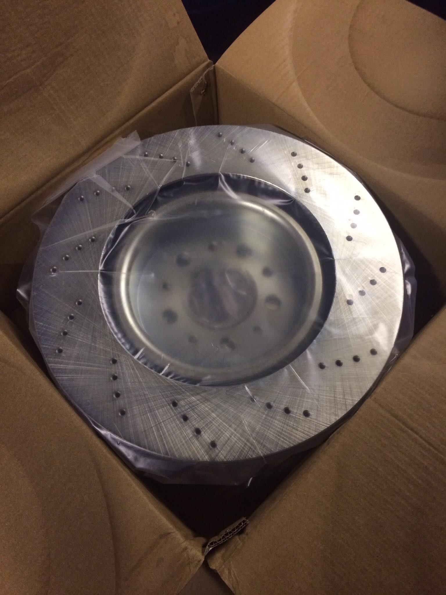

sur FB groupe 3200
Neil willetts de guilford, vend les 4 disques 450 euros.
There are made from GG15HC steel which is higher carbon and less prone to cracking. The discs are also GEOMET coated to protect from corrosion as most of these cars now do not cover many miles a year.
You will get 2 discs with this purchase supplied in 2 boxes. They are left and right handed.

Je pense que c’est le même vendeur que sur EBay.

Se renseigner au près de Dom3200 , il se pourrais que ce soit la même fabrication que ceux qu'il c'est procuré auprès d'un membre du forum SportsMaserati ?Konimino2 a écrit :Je ne sais pas

Ca ce n'est guère utile.Konimino2 a écrit : The discs are also GEOMET coated to protect from corrosion as most of these cars now do not cover many miles a year.
Une fois cette couche partie (quelques centaines de km), on retrouve l'acier du dessous...

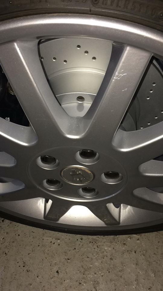

Esthétiquement, c'est très utile, et à la longue aussi pour ne pas diminuer l'efficacité de la ventilation.
Les parties en contact avec les plaquettes sont constamment gardées en bon état lors des freinages, mais cela évite que la tranche et le milieu du disque ne rouillent à la longue.
C'est quand même nettement plus joli lorsque ce n'est pas rouillé, surtout lorsque c'est visible à travers les jantes.
La tranche de mes disques de devant sont rouillées, et j'ai même du déboucher les canaux de ventilation à l'intérieur qui étaient remplis de croûtes de rouille, et passer à la perceuse dans les trous pour les déboucher.
J'ai déjà rectifié les faces de mes disques de devant en même temps que j'avais installé partout des plaquettes Ferodo Racing DS2500. Mes disques de derrière sont propres et pas usés. Ils avaient très probablement été remplacés peu de temps avant que j'achète la voiture.
Ceux de devant commencent à fissurer autour des trous, mais je les remplacerai très probablement par ce kit avec des disques de 355mm plus légers malgré le diamètre majoré car le centre est en alu, et des entretoises pour fixer les étriers plus loin de l'axe à cause des plus grands disques. La ventilation est aussi efficace pour les 2 côtés car ils sont asymétriques, contrairement aux disques d'origine. Après avoir installé des jantes majorées plus légères, ce sera pareil pour les disques, tout bénéfice pour les suspensions.

Effectivement c'est peut-être efficace pour la ventilation, c'est vrai que les canaux prennent parfois un vilan aspect avec le temps...
