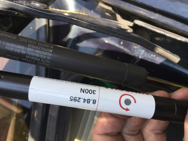

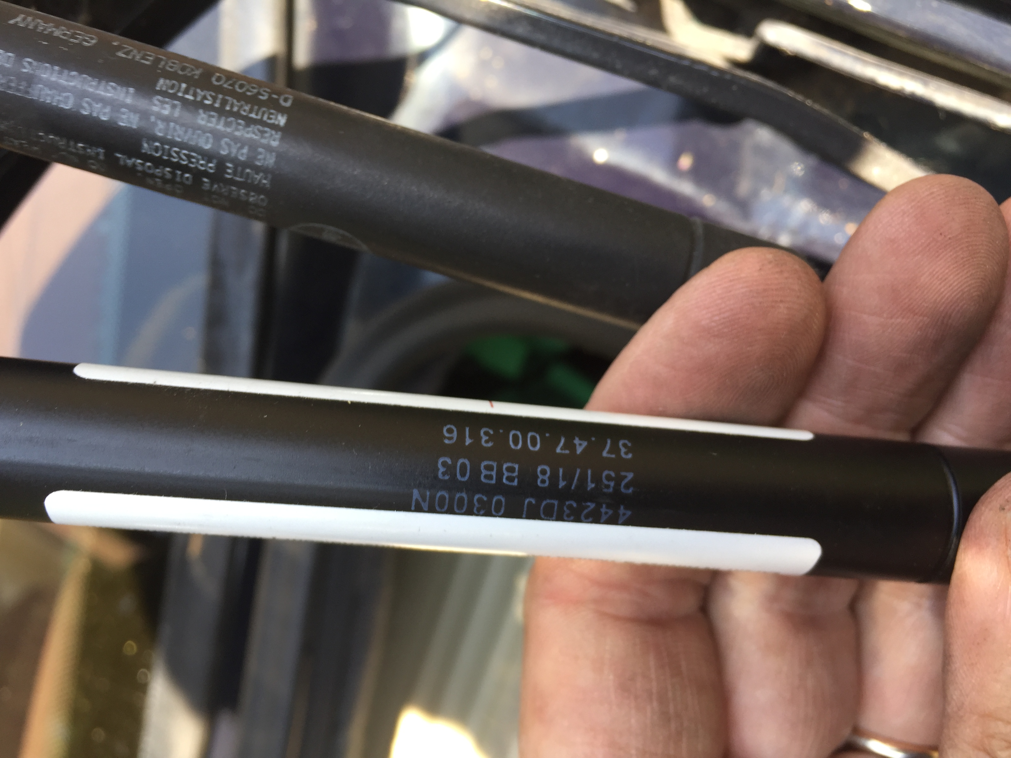

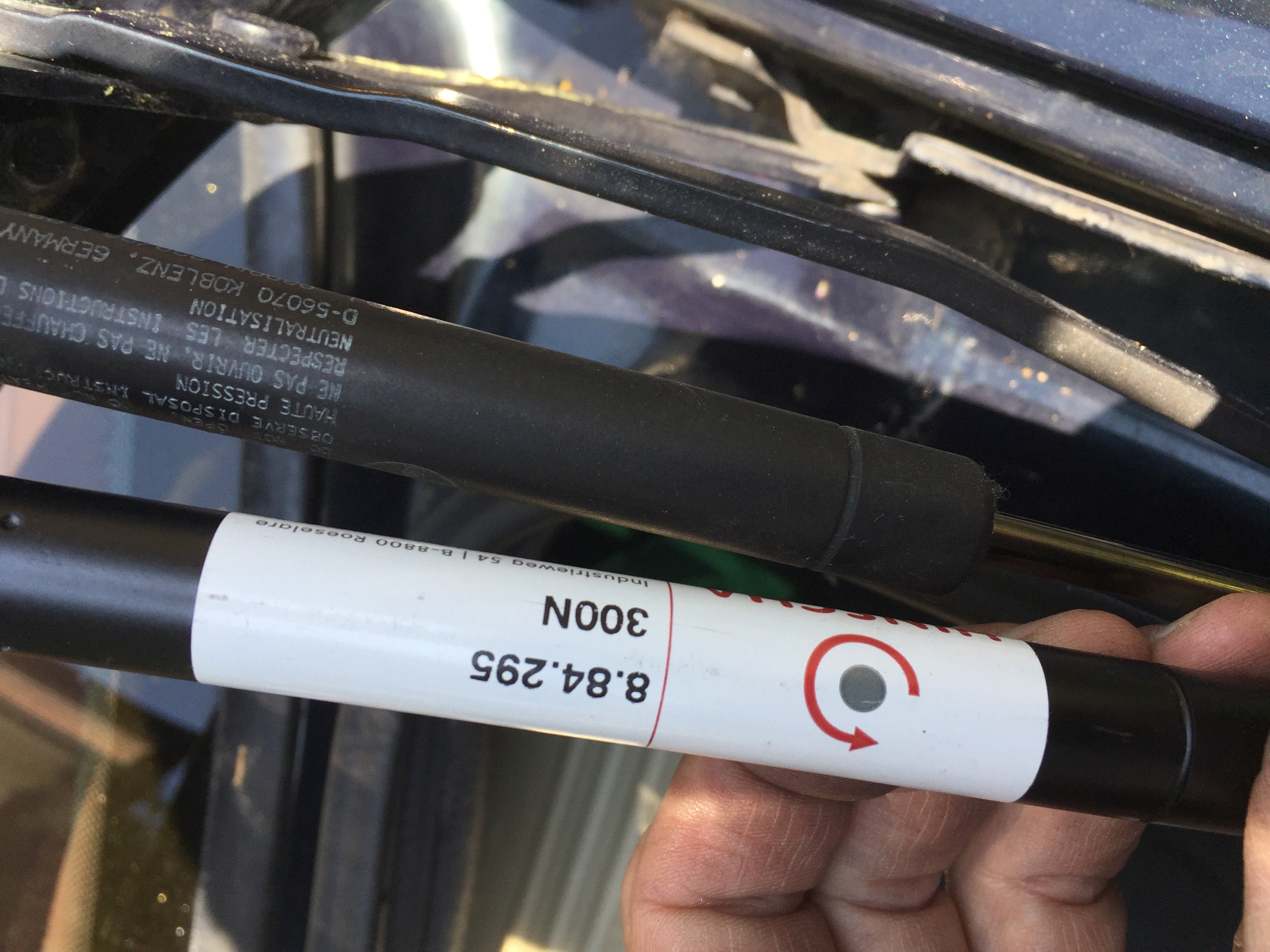

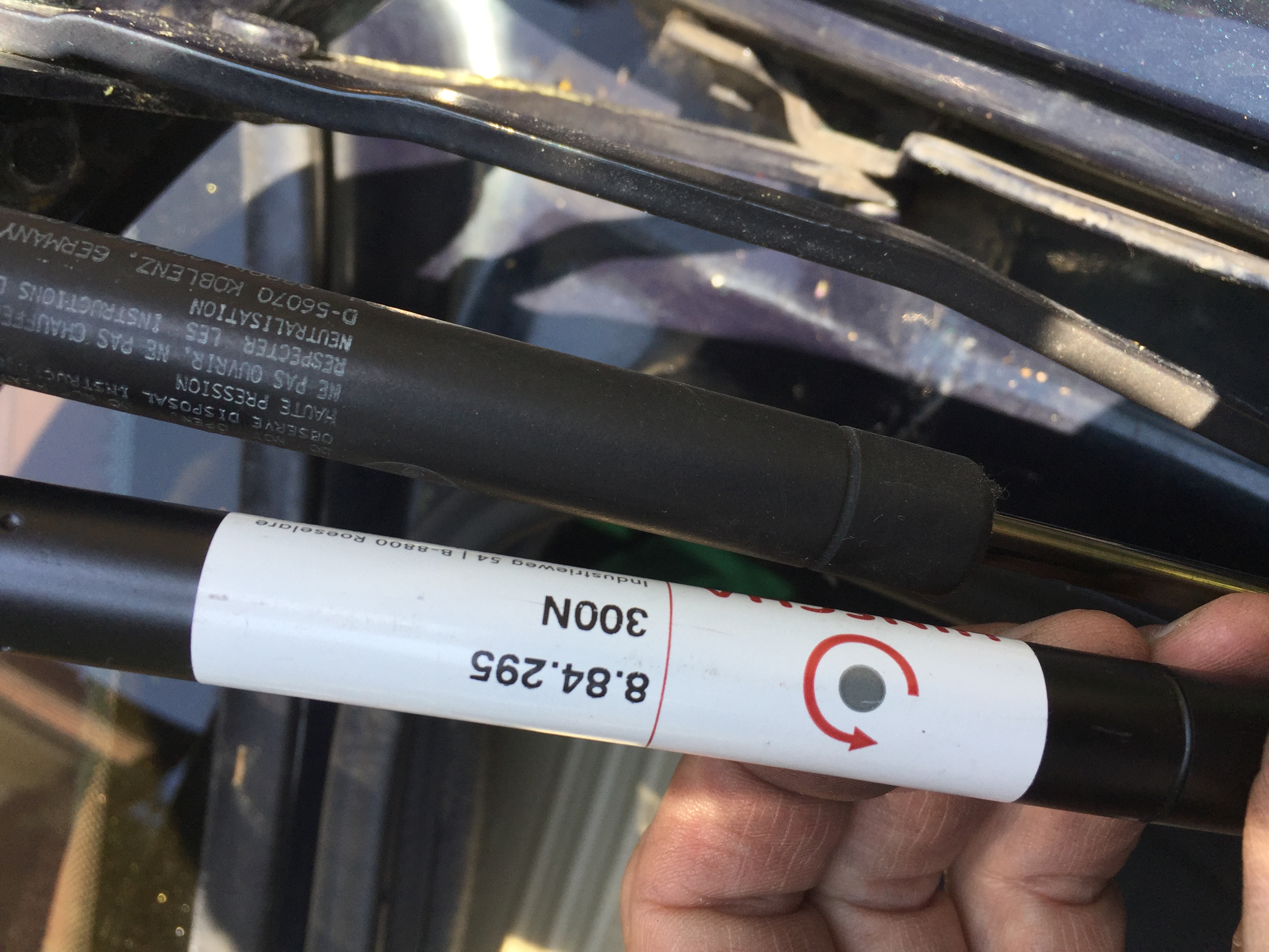

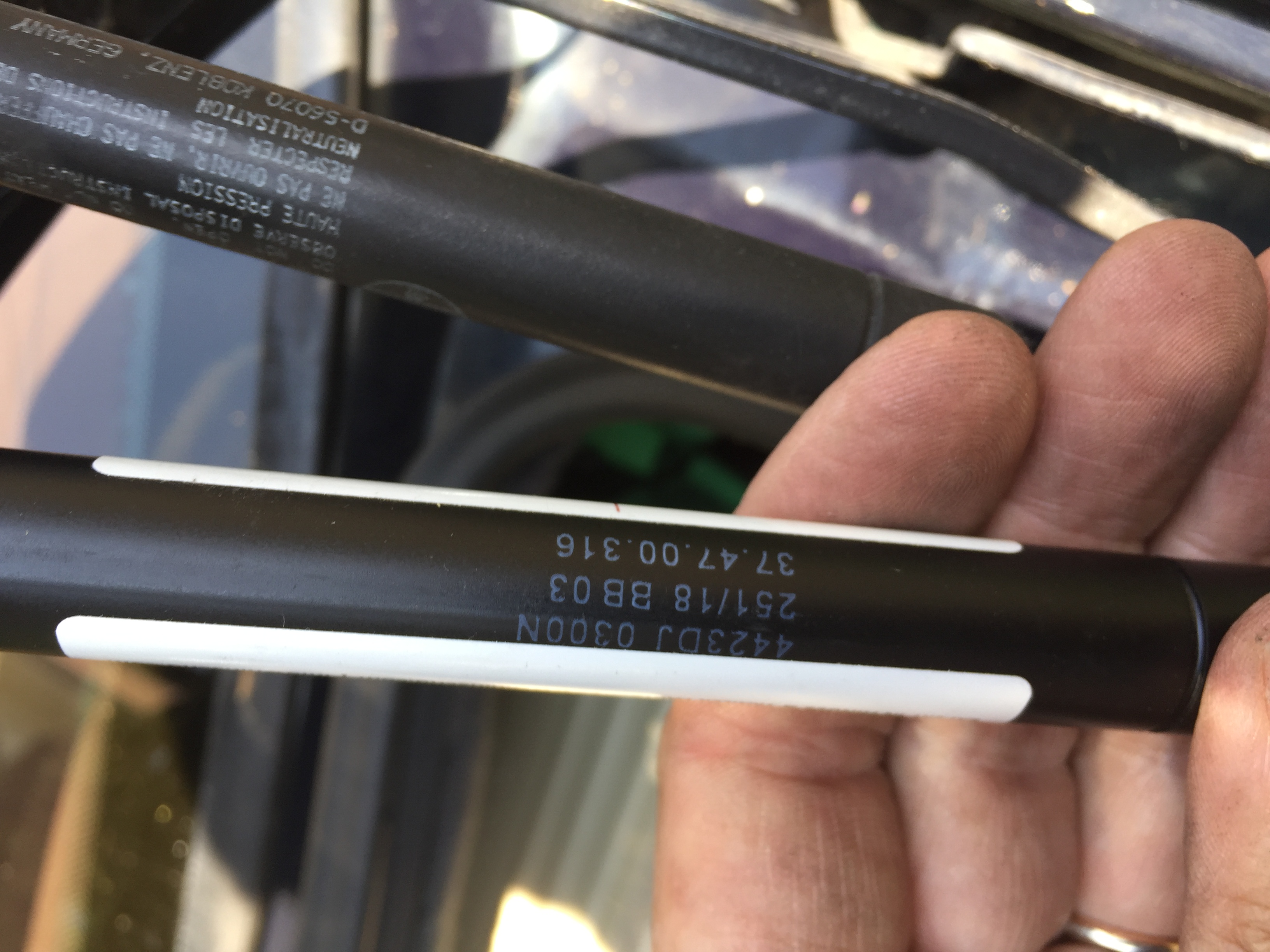

Changement de vérins malle.
Pas flagrant d efficacité. Aucune chance de renverser la biere oublie que le capot...

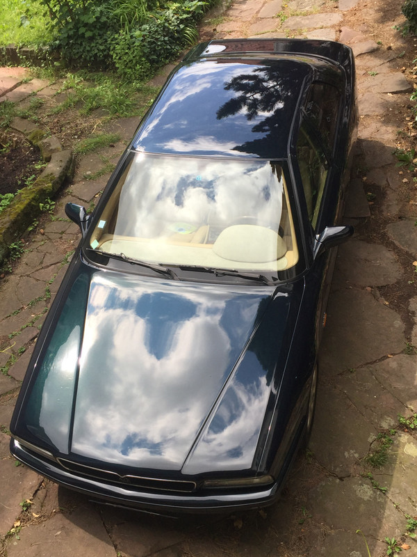

C’est la tienne ?
Ex 4200 CambioCorsa
Quatroporte 4,7 SA
Messages : 10386
Re: Je me presente
Ben oui
Messages : 3704
Re: Je me presente
joli travail ! Surtout sur le défaut de carrosserie/peinture.
Elle est toute belle maintenant :D

Le défaut c'était bien jusqu'au métal?
J'ai cherché à voir comment il bouchait le trou. Si j'ai bien compris, c'est vers 5.50 qu'il met peut-être du filler et ensuite ce sont des étapes de ponçage/polissage?
Messages : 8957
Re: Je me presente
Et beh, il hésite pas avec le ponçage. :shock:
En tout cas, elle revient de loin, beau boulot.
Et elle est superbe maintenant. :Maze

Elle est vraiment superbe ta Quattroporte ! Félicitations, il ont vraiment bien bossé.

Je ne sais pas exactement ce qu il fait. En gros le vernis était très oxydé.... sans doute stockage externe dans atmosphère peu propice... et la il a fallu vraiment l attaquer. Du coup, la peinture est revenue, mais je n ai fait qu un traitement cire pour l instant. Il faudra passer céramique....

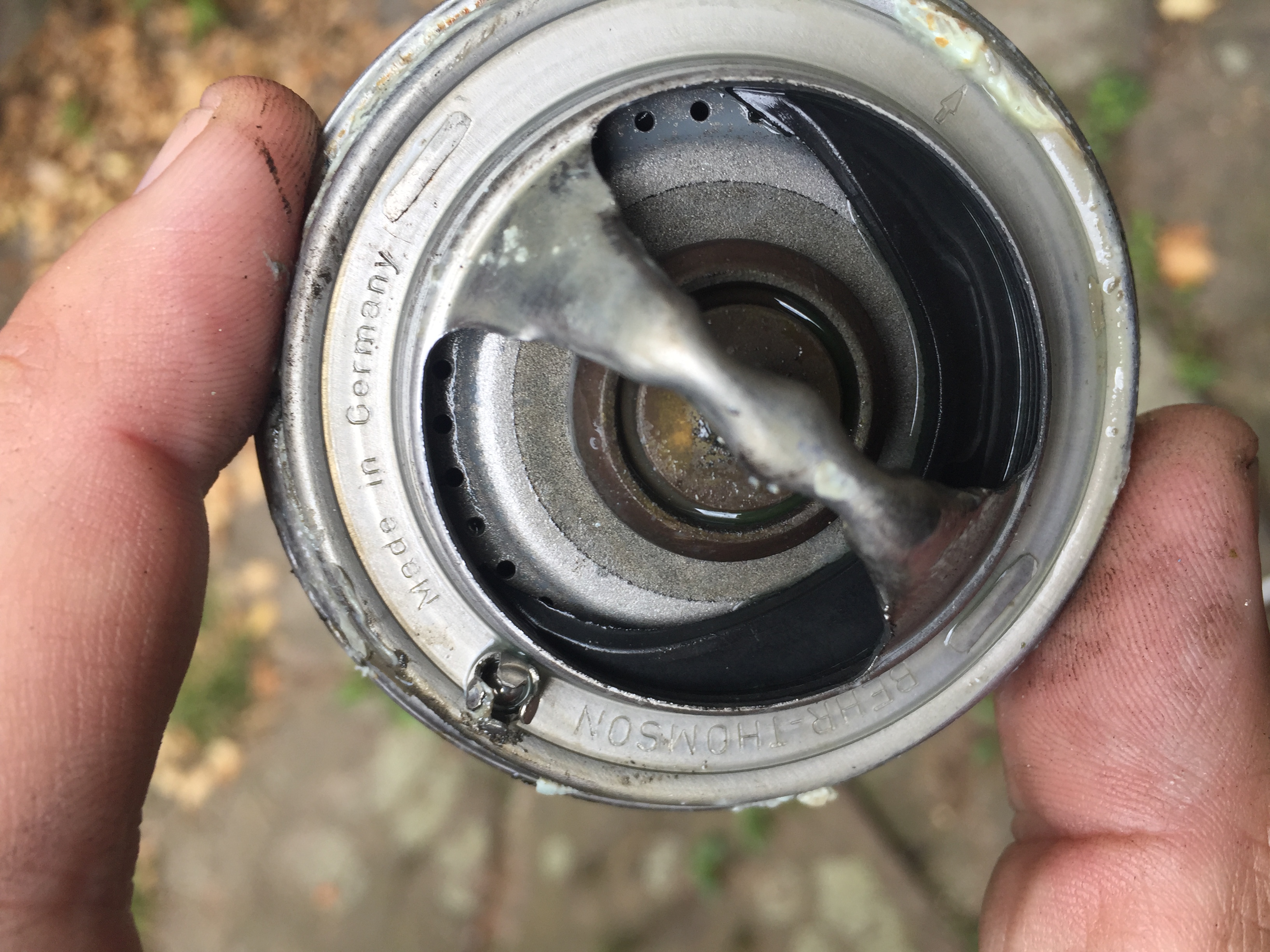

Re: Je me presente

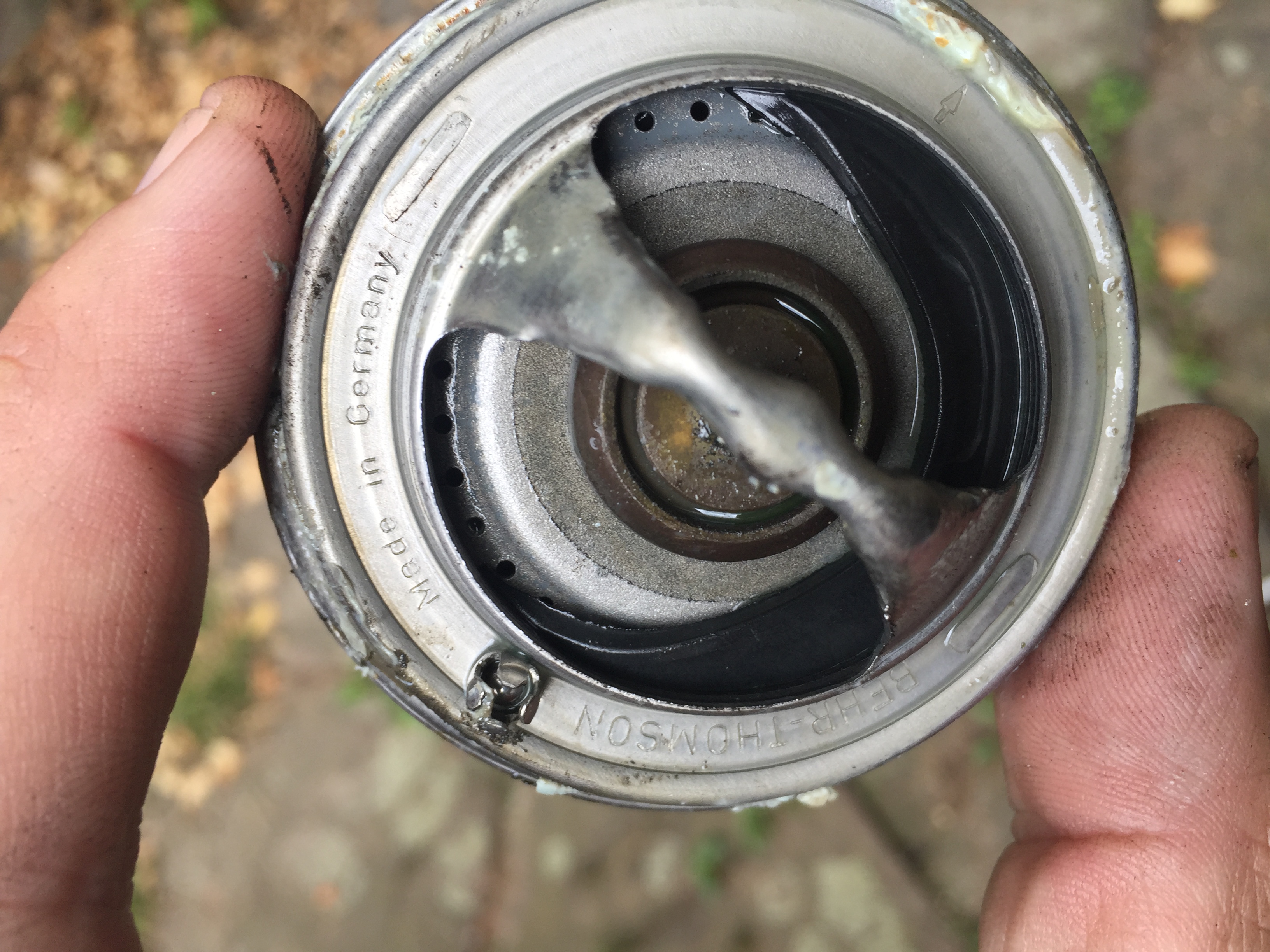

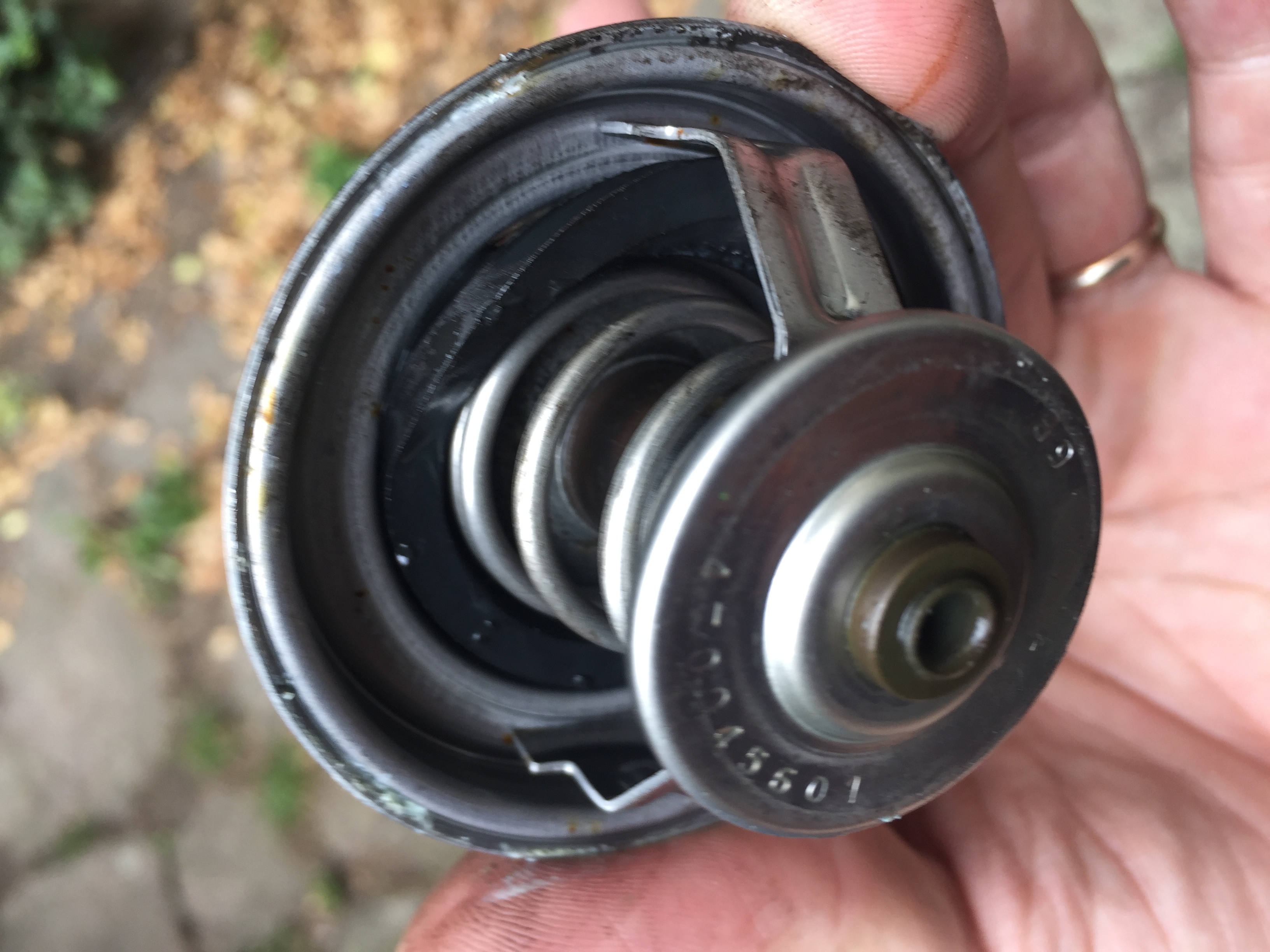

Pourquoi mettre un joint à lèvre qui sort de son logement?????
J espère que ça n aura pas engendré de surchauffe dommageable...
Et j aurai du le changer dès que je m en suis rendu compte...
On voit la bille qui évite le reflux, j ai fait un trou comme le montrait Alpa, mais je ne retrouve plus le lien.
Messages : 9083
Re: Je me presente
Un joint caoutchouc à l'intérieur du thermostat :shock: ?
Jamais vu ce genre de modèle.
Pour moi, c'est contact métal-métal.
Il n'y a d'ailleurs pas besoin d'une étanchéité parfaite.
Suffit que ça obture suffisamment le passage du flux quand c'est froid.
Et ce sera plus robuste...

Bon j ai changé le thermostat, mais il faut que je re démonte. J ai laissé les anciens joints toriques, et ils ne permettent plus l étanchéité...
Grrrr
J ai l impression que c’est du diamètre 1mm, j’ai commandé du deux...
Quelqu un aurait la dimension?
Mais bon elle chauffe.... les ventilos se déclenchent, mais elle passe les 90° radiateur? Circuit entartré?
