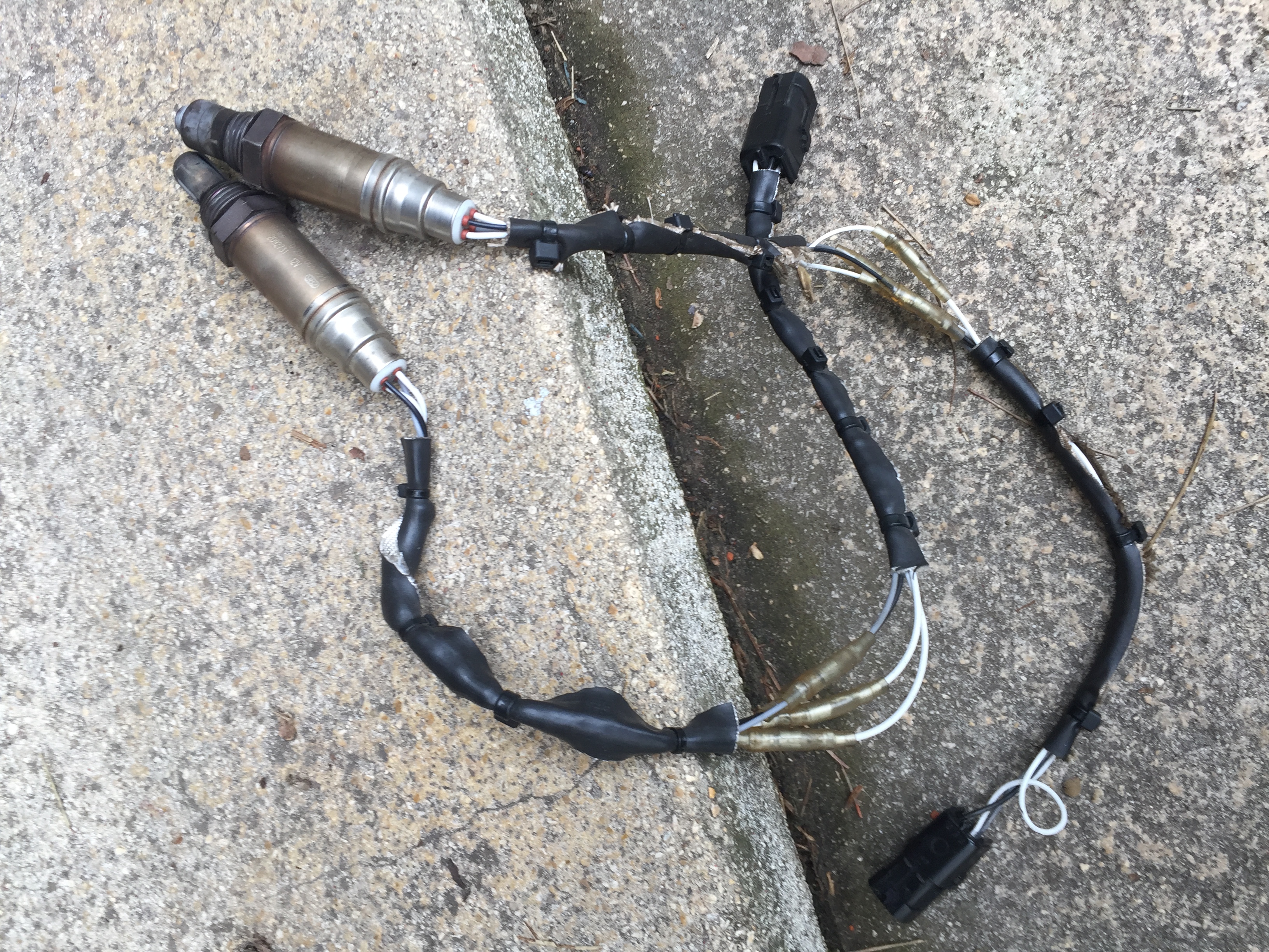

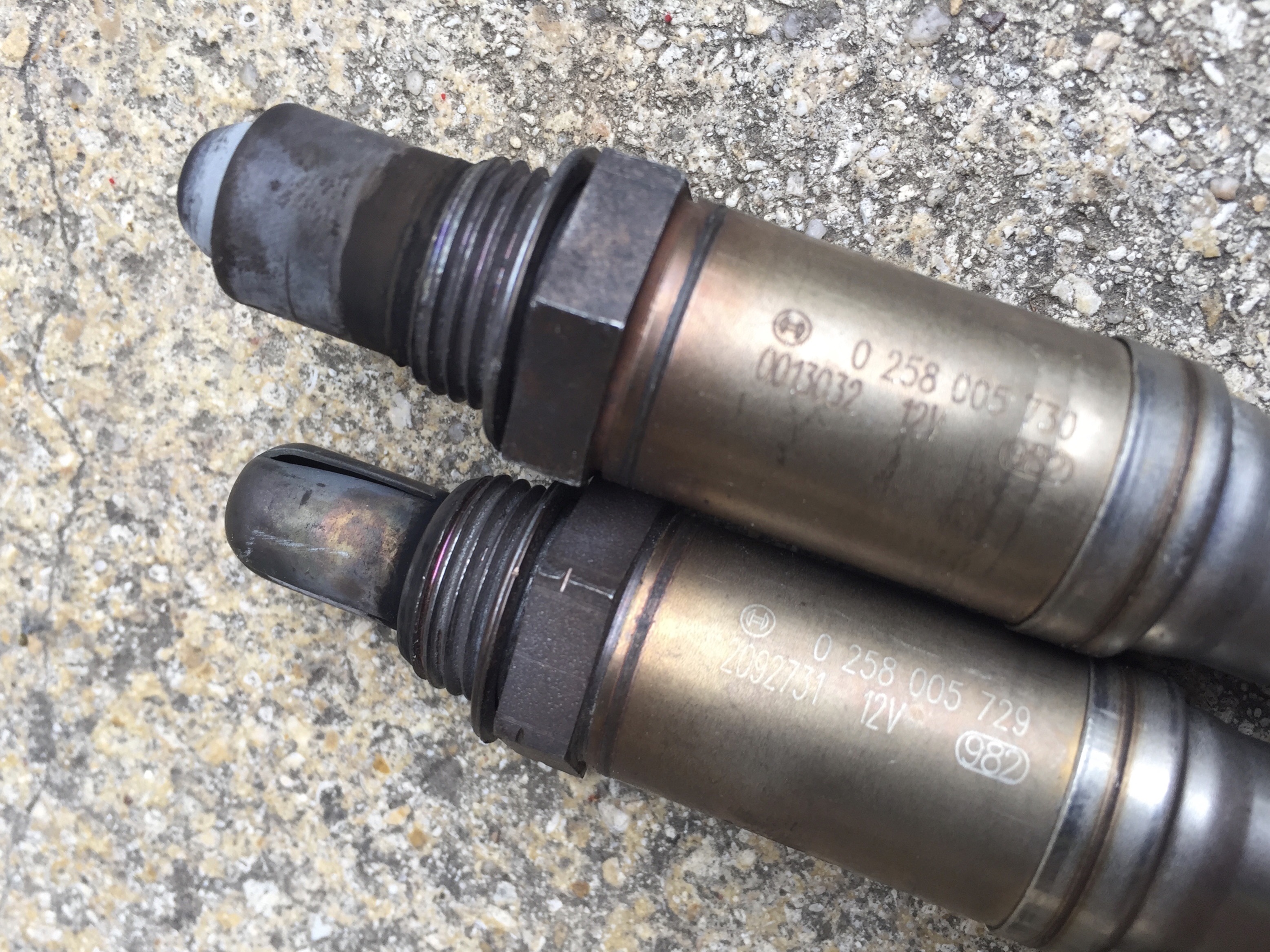

Étonnant, les sondes lambda n étaient pas les mêmes.
0258 005 730 et 0258 005 729

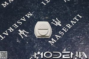

Est ce qu une bonne âme pourrait faire une photo de sa clé pour voir la tête du bouton. Le mien est mort
Est ce que ça ressemble à ça?

Re: AAM205
ca ne ressemble pas trop:

https://www.abacuscaralarms.co.uk/maserati.html
En fait c est des clés de meta m352
Ça coûte quasiment plus cher de transport que de bouton.

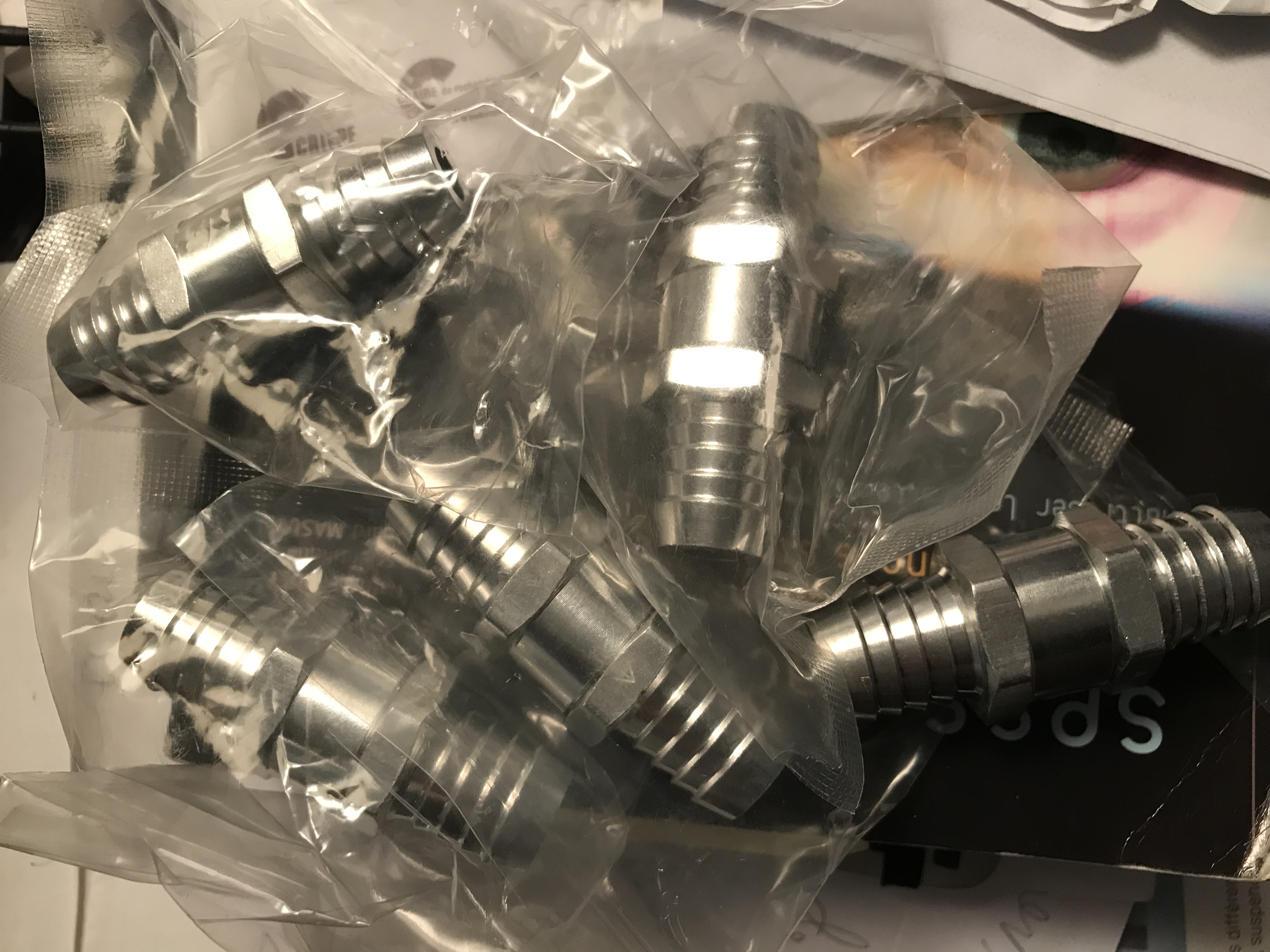

J ai reçu vannes anti retour en provenance de Chine. Pas encore montée. J’ai fait l essai par correspondance avec Gemini. Il a soufflé dans la sienne et ça passe d un côté et pas de l’autre. Même chose pour celles ci.
Messages : 8853
Re: AAM205
Procédure de test spécifique d'un haut degré de précision, il faut le reconnaître. :lol:

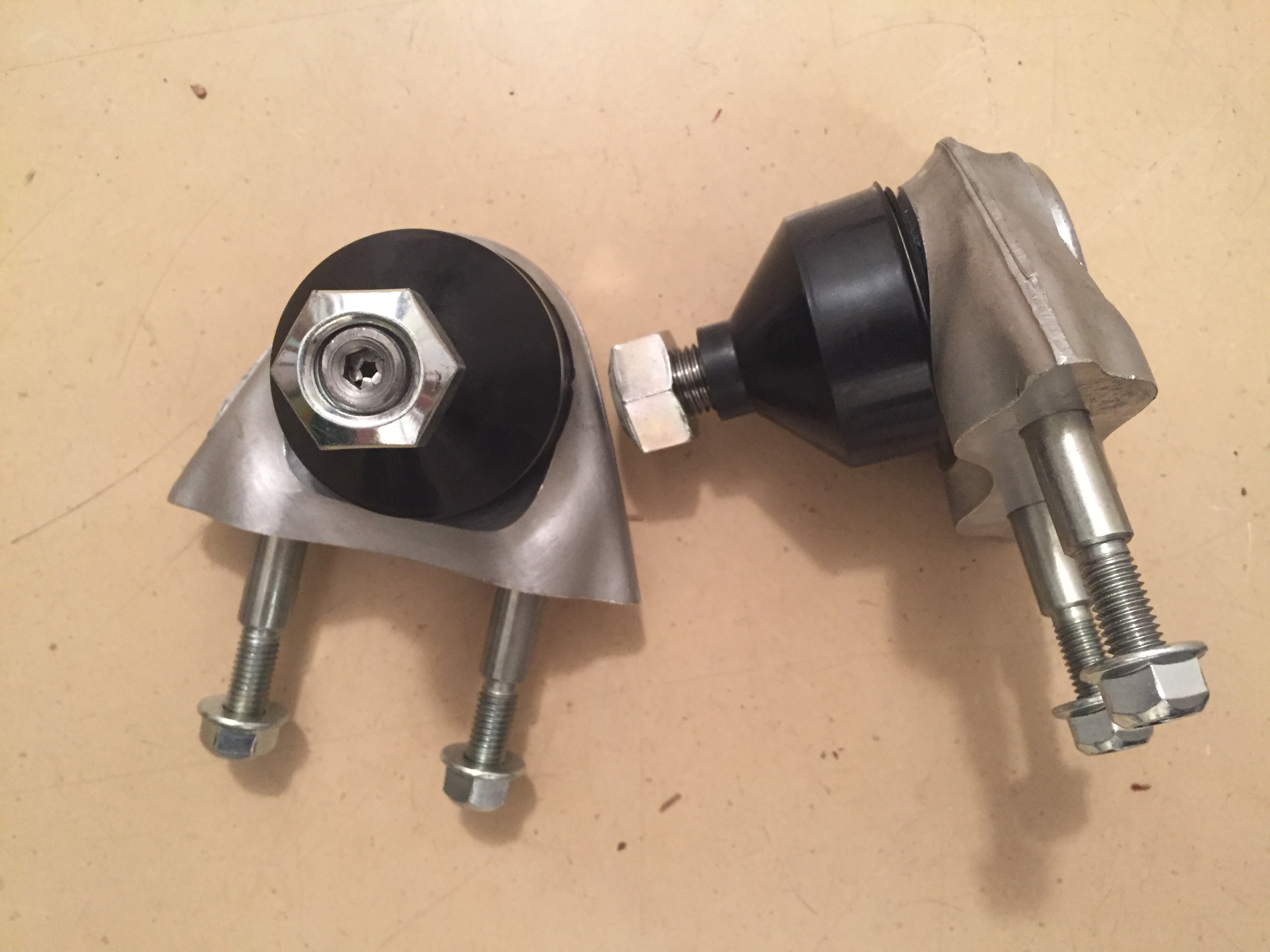

J ai reçu
Rotules triangles supérieurs avants. Pas besoin de tout changer.

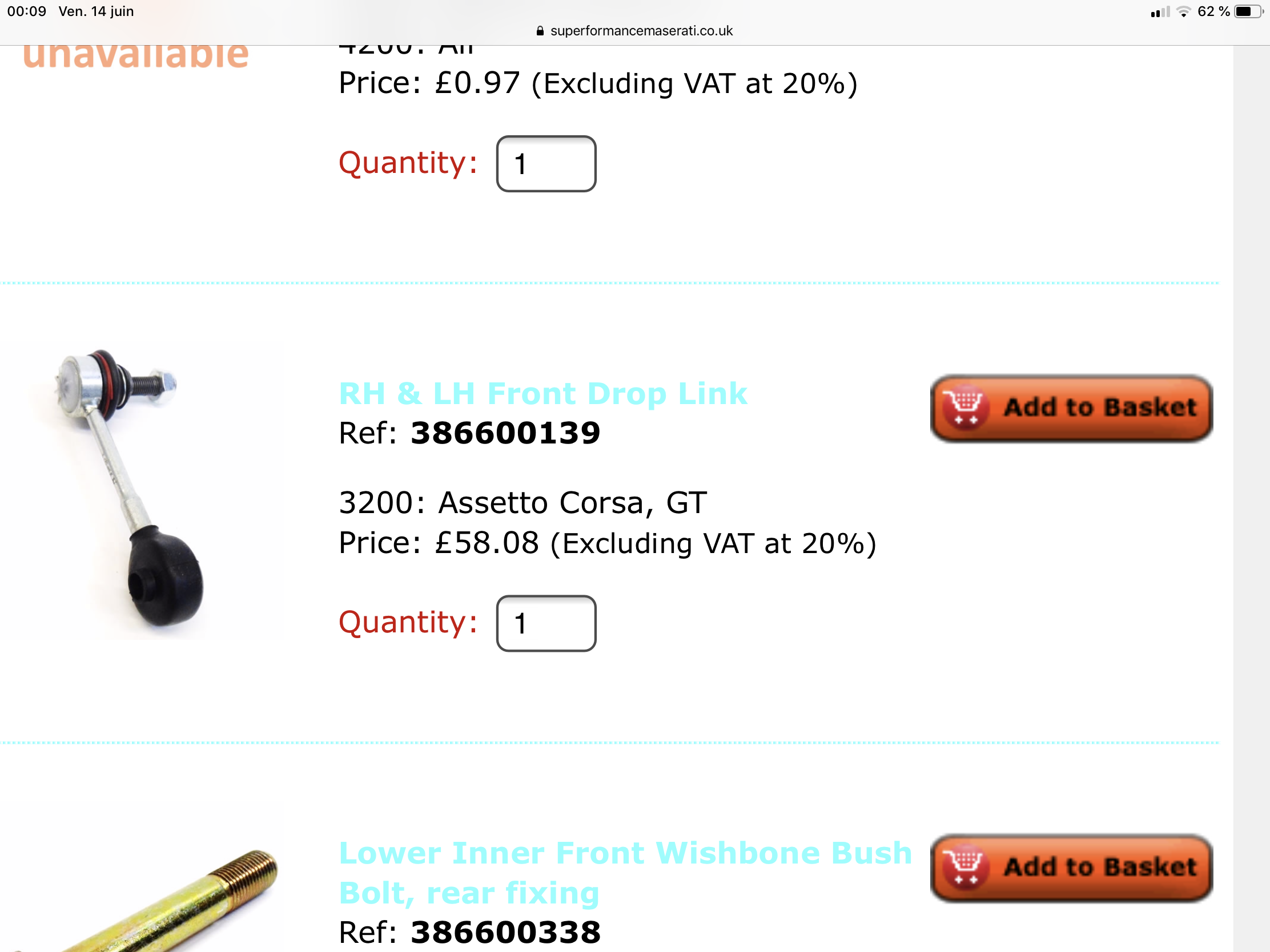

Question, qui aurait besoin de pièces de chez super performance. Il faut que je commande les biellettes avant et quelques soufflets caoutchoucs. Autant optimiser les frais de transport...
Messages : 8853
Re: AAM205
Si ce sont les bielettes de direction que tu dois changer, attends la semaine prochaine, il n'est pas exclu que j'aie trouvé une équivalence à moins de 10euro, les deux :lol: .

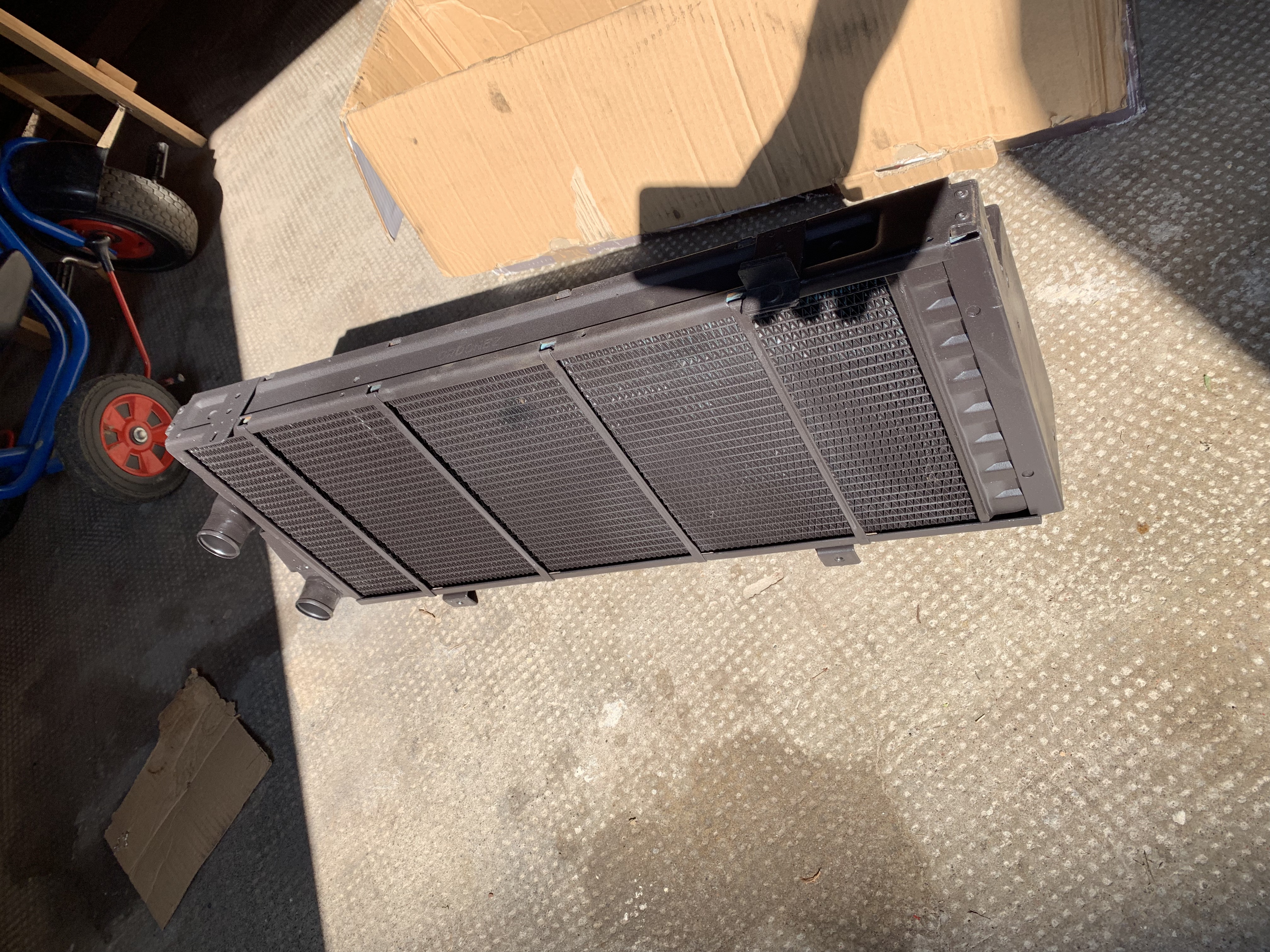

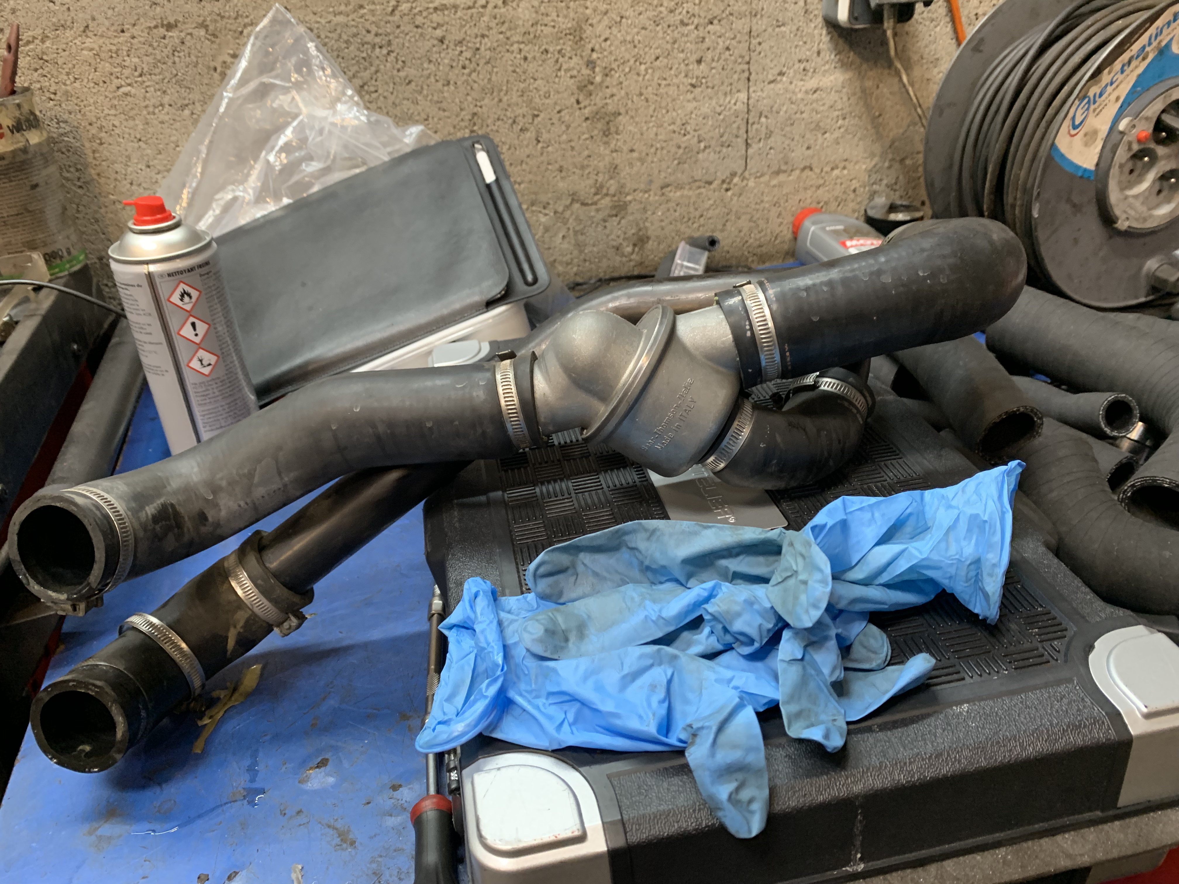

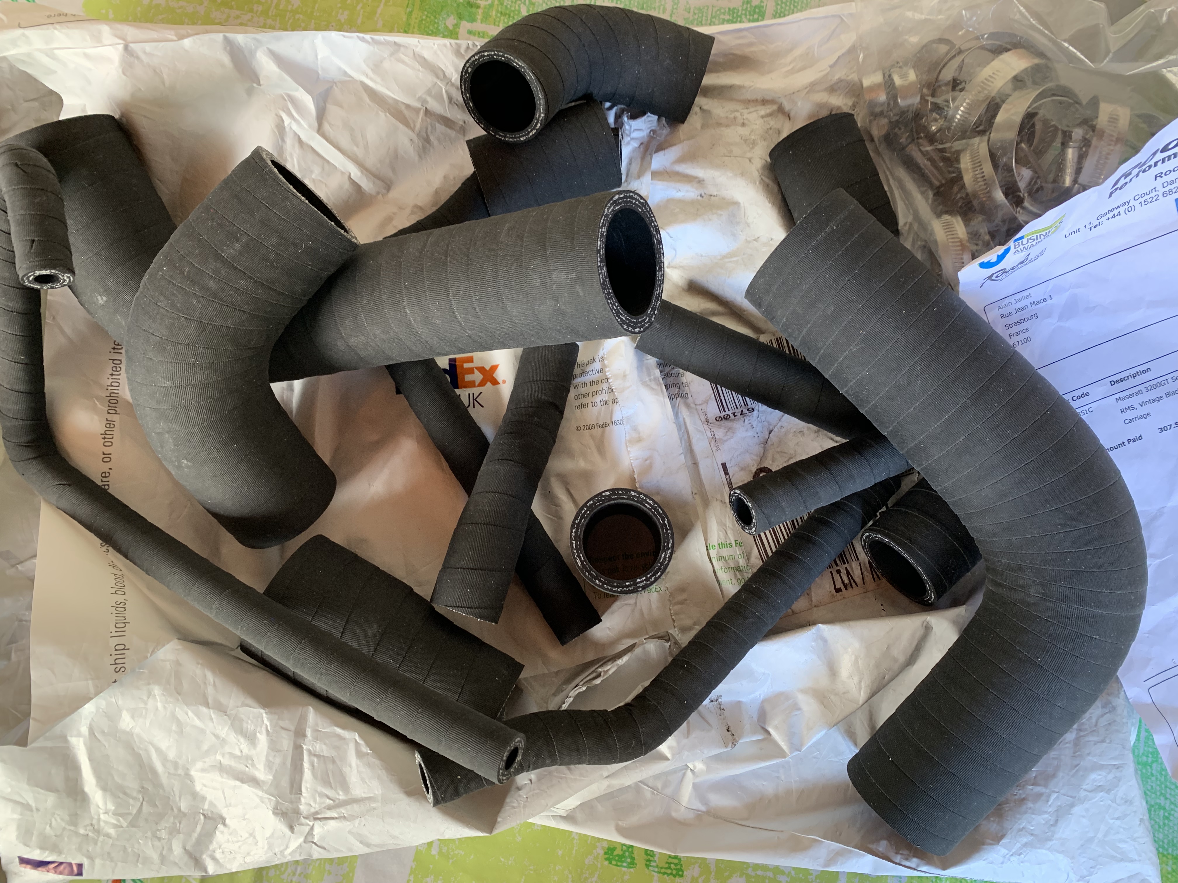

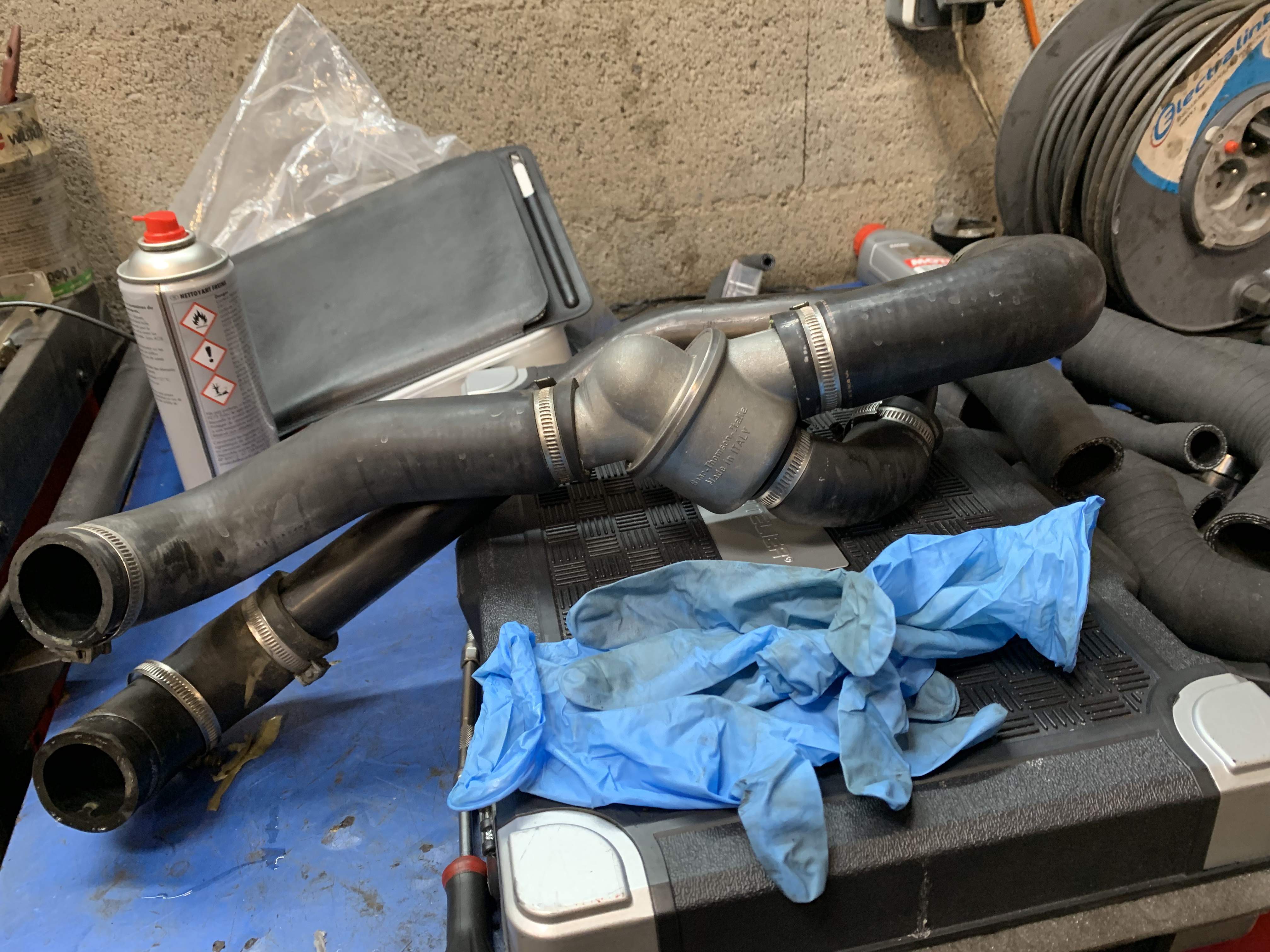

Après les durites reçues
Le radiateur que j ai acheté chez pab, fait vérifier, nettoyer, juste une petite fuite, remonte et repeindre, pour 90 euros...

Un rad d'occase .
Tu as vérifié qu'il ne fuit pas mais penses-tu qu'il refroidit bien (pas entartré )?
En tous cas, c pas cher!

Re: AAM205
Oui teste montée en pression mesure volumétrique.

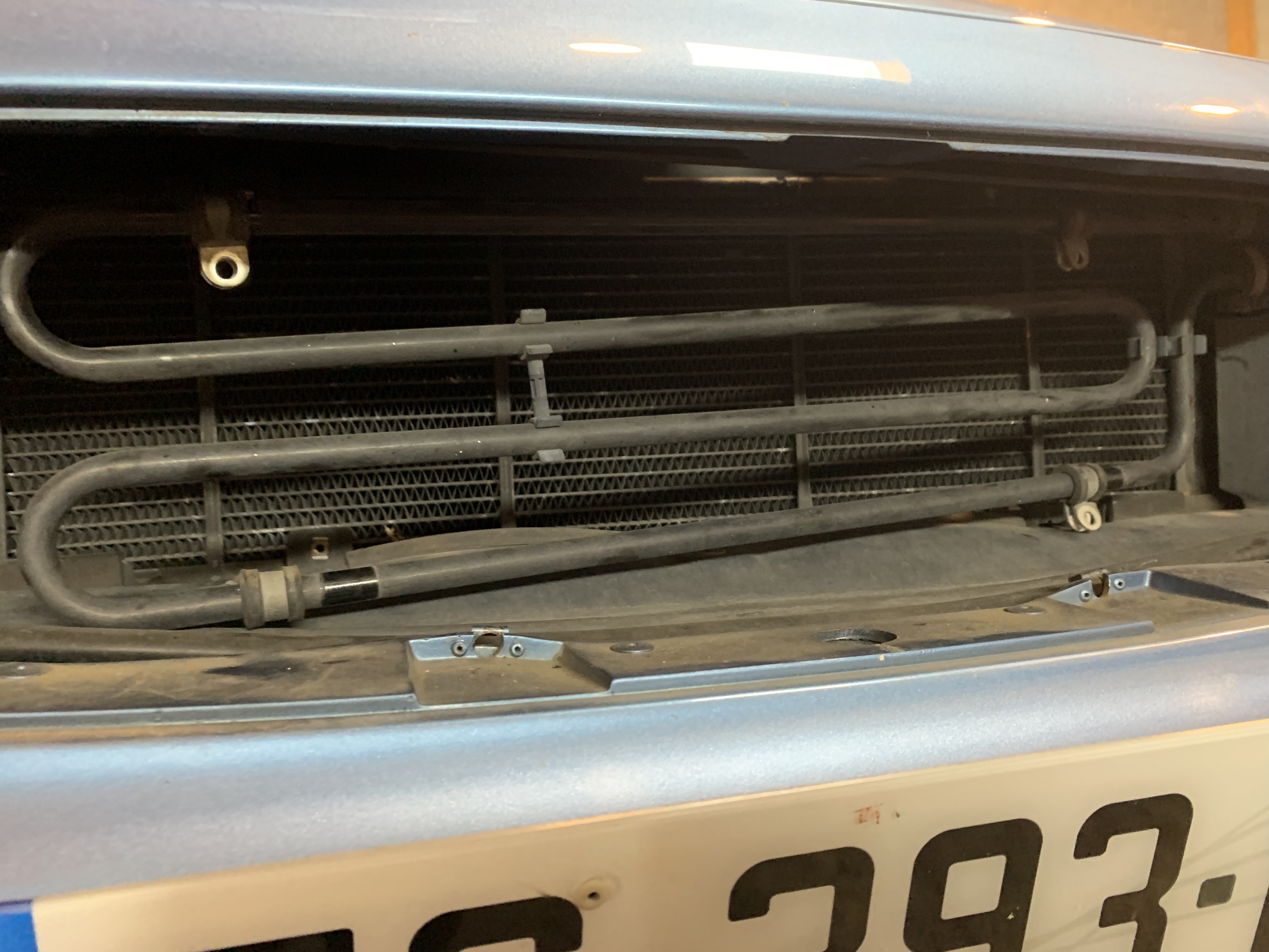

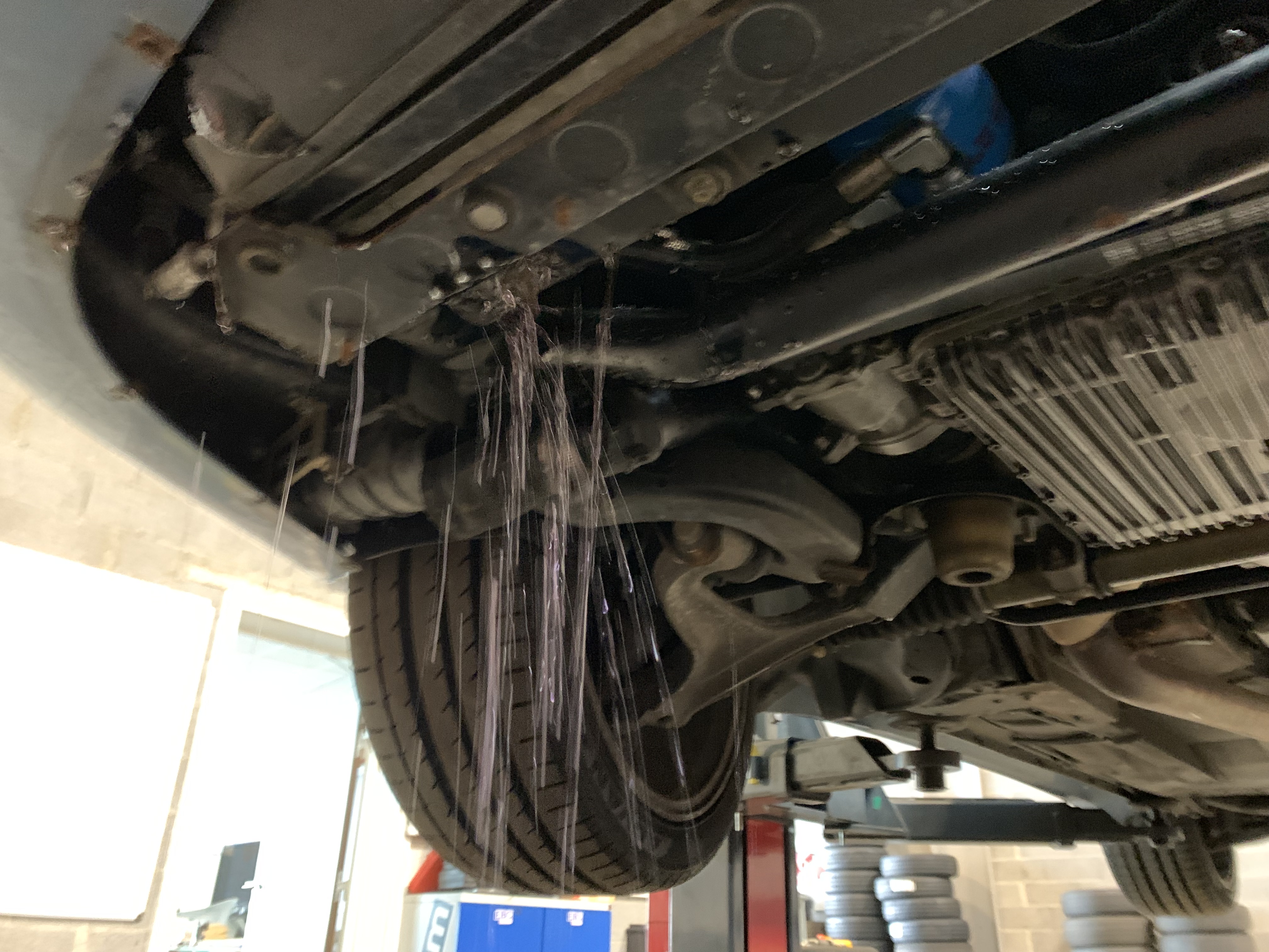

:x kChangement radiateur,durites de refroidissements, retour huile turbo...
Deja on vide...
Vidage par les durites des deux turbos, puis par le plus bas des orifices duradiateur

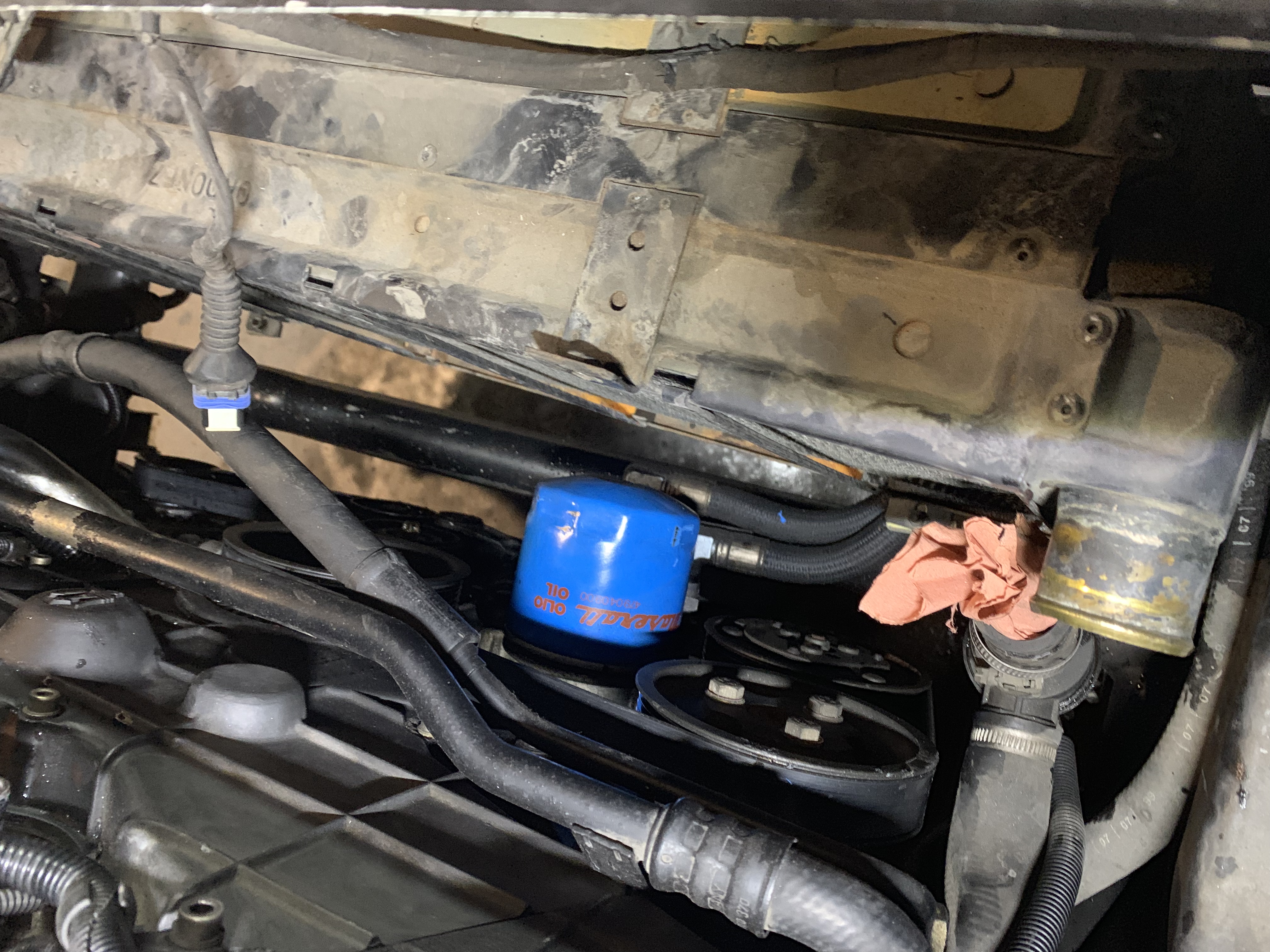

Ensuite on enlève la tuyauterie
Et mon calorstat fonctionne, c est penible, ça aurait été un truc simple à changer
Pour enlever le radiateur, il faut démonter les différentes fixations ventilos et radiateur et la calandre.
Enlever les clips, une galere
Puis, on enlève le filtre à huile, c est pas malin d en avoir un tout neuf...
Et dans l espace on remonte verticalement le radiateur du côté droit. En ayant enlevé la boîte à air bien sûr.
C est quand meme une misère et j ai pas d image parce que je pouvais pas la faire....
Pour l instant, c est démonte.... il va falloir remonter....
