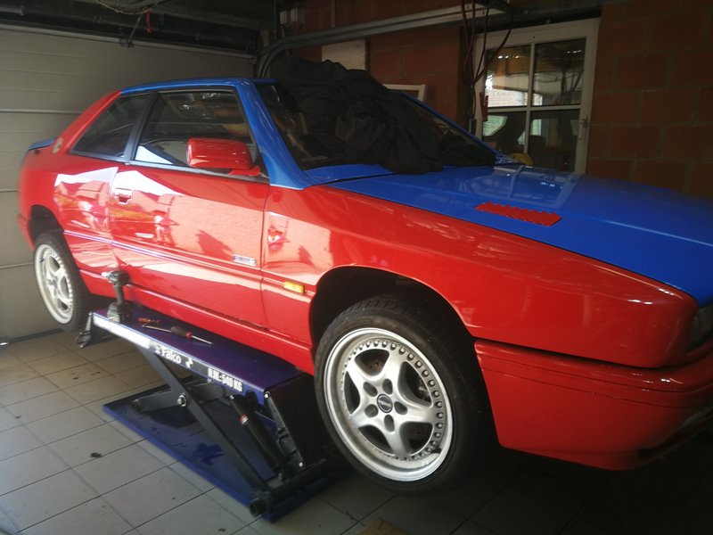

Et hop, quelques mois plus tard on relance ce sujet.
Un slot s'est libéré dans le garage, et un pont tout neuf couleur schtroumphs est maintenant là pour me faciliter le travail.
Bon, la voiture a passé tout l'hiver dans le carport, une belle pellicule de poussière (et autres déjections, mais c'est une autre histoire
) recouvre l'ensemble, malgré la housse. M'enfin.

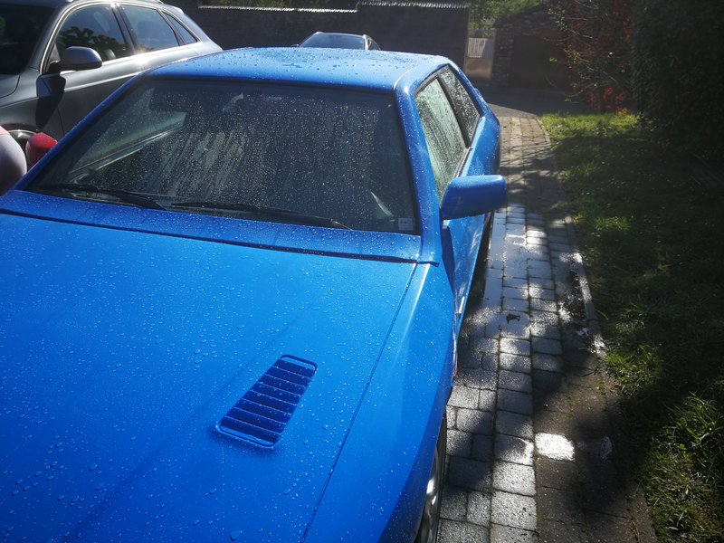

Un petit coup de jet d'eau avant de la rentrer, et bon, on ne peut pas se plaindre, ça ne donne quand même pas si mal.
En fait, au soleil, ça donne même mieux que ce dont je me souvenais (c'est français cette formulation? Que ce dont je me souviens ou souvenais, bref, mon souvenir ancien a été remplacé par le nouveau, donc va pour souvenais
Et à l'ombre du garage, ce n'est pas mal non plus.
A mon avis, avec un vrai nettoyage et une petite cire, tant que je ne m'arrête pas ou que je garde les gens à 2m de distance, ça peut vraiment le faire.
Pour rappel pour les nouveaux, la peinture rouge commence à montrer son âge, j'ai toujours eu un penchant pour la ghibli en blu francia, et donc, je me suis dit, tiens quitte à repeindre, pourquoi pas en blu francia. Oui mais, me dis-je par ailleurs, est-ce que je suis sur de pouvoir vivre avec une ghibli bleu schtroumphs, je sais ce que certains arborent fièrement cette couleur sur le cuir même de leur ghibli, mais ces gens là n'ont plus rien à prouver.

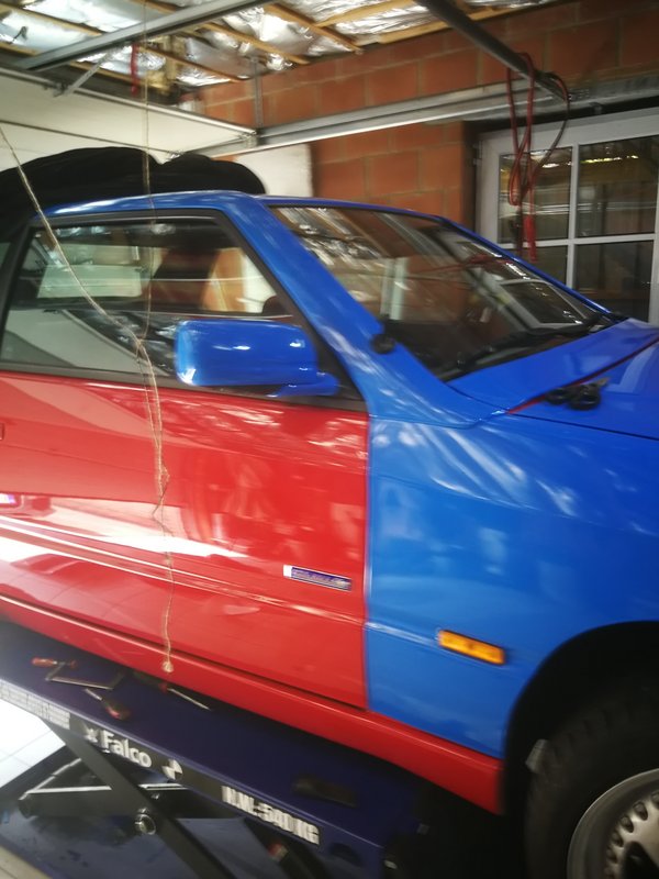

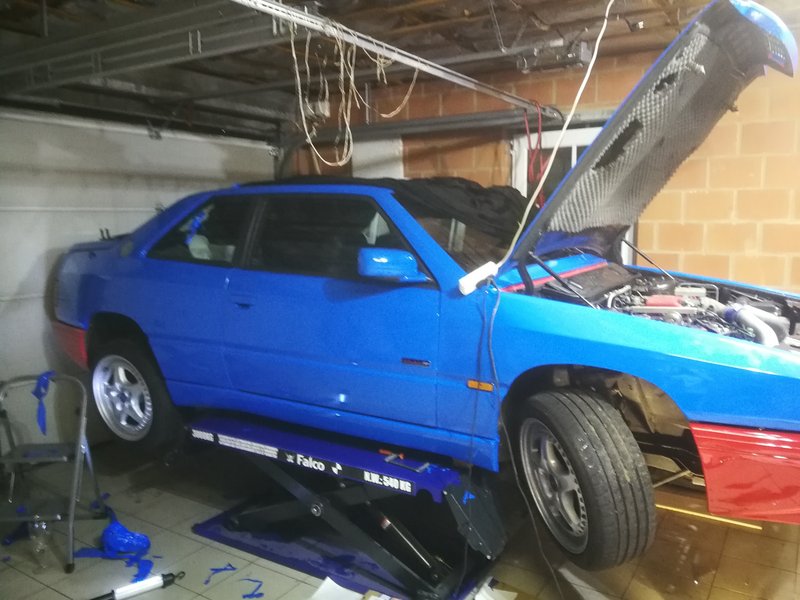

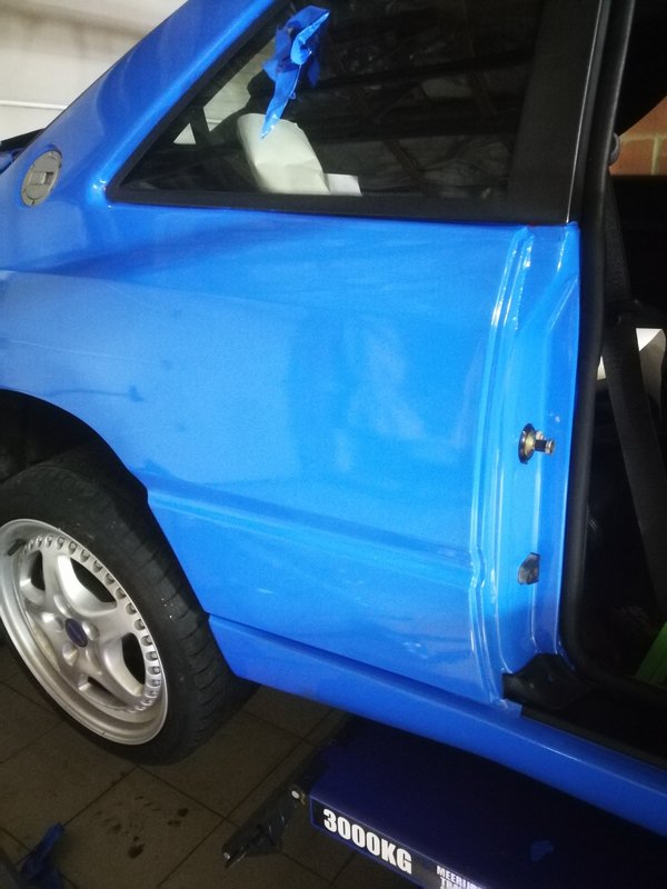

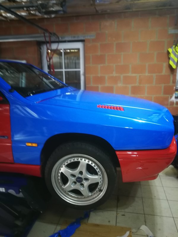

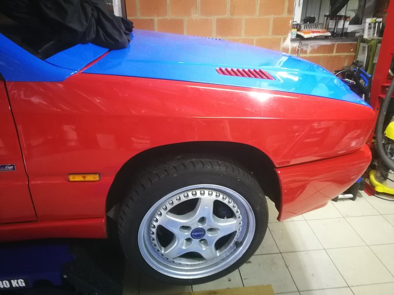

Bon, quelques heures consacrées à la chose cet après-midi.
Un peu de temps pour retrouver les gestes, mais ça va.

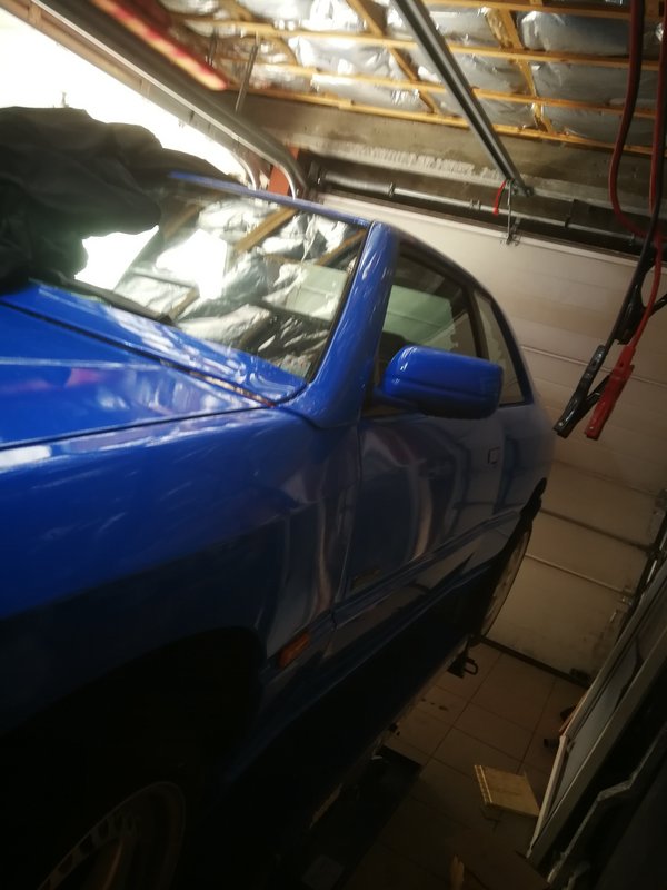

On s'attaque donc à l'aile avant.

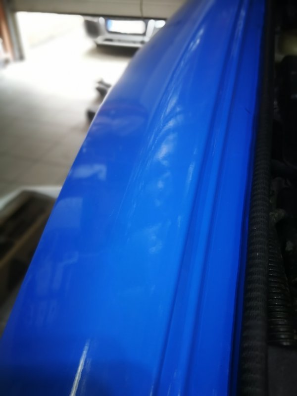

Ca ne se voit pas, mais si on peut cacher un max de rouge, même en ouvrant le capot, ce n'est pas plus mal et ça ne prend pas beaucoup plus de temps.
On ne va pas se plaindre, ça a un fini relativement correct, et ça reste parallèle.
Et voilà le travail.
C'est tout de même vraiment beaucoup plus confortable de travailler à hauteur d'homme avec le pont, c'est incomparable.

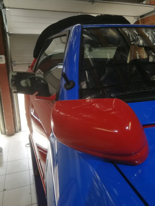

Bref, démontage de la coque du rétroviseur (4 petites vis en dessous)
Et hop, lui aussi est recouvert.

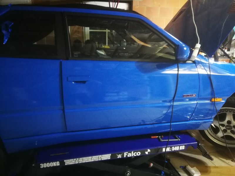

Cooldent est passé dire un coucou express, il s'embête, il n'a plus rien à réparer chez lui le malheureux.

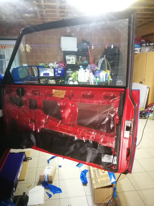

A peine de le temps de trouver 3 outils et il m'a démonté le panneau de porte
J'ai encore un peu de temps libre, donc couverture de la porte, c'est super rapide, environ deux fois moins de temps que nécessaire pour faire la poignée.
Poignée dont l'accès libéré permet de l'enlever pour avoir une pseudo finition presque correcte.

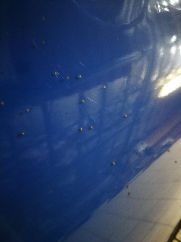

L'aspect granuleux que l'on voit sur certaines photos disparait un peu au chauffage (ou après passage au soleil) et est fort accentué par le gros plan, mais indéniablement, il est présent.
Cependant, quand je compare l'effet peau d'orange que l'on retrouve sur certaines BMW en sortie d'usine, je me dis que franchement, il y a pire.

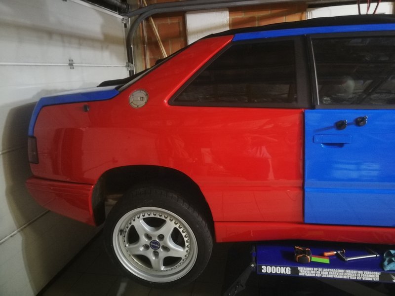

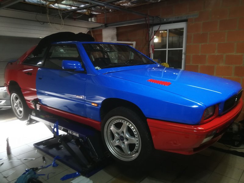

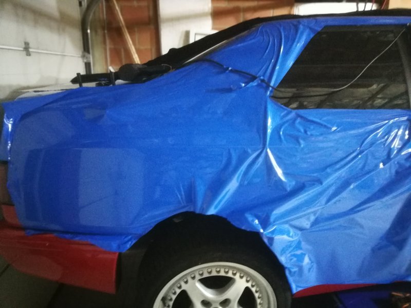

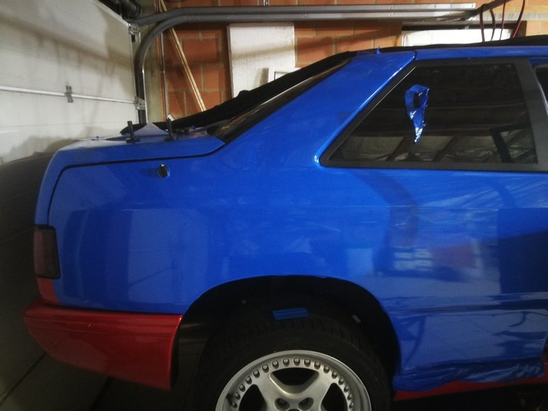

Après midi bondage avec la ghibli.
J'avance tout doucement, et plus ça va, au plus je me dis que le bleu, c'est tout de même pas mal.

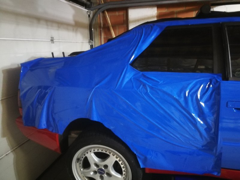

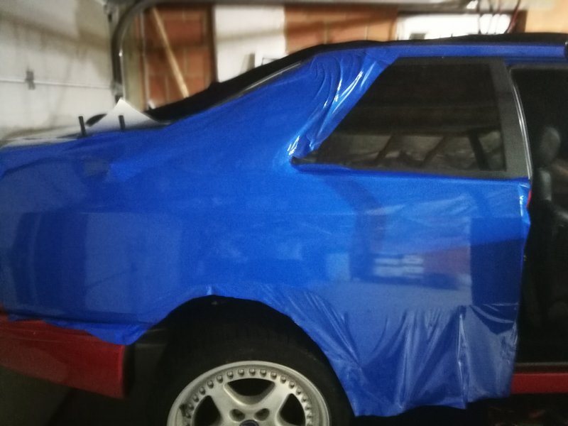

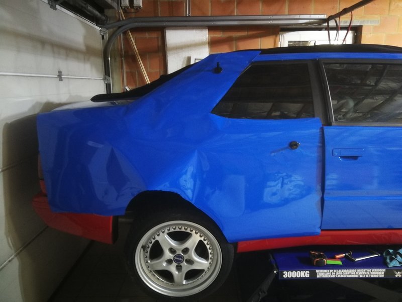

Bon, dire que ce soit utile à d'autres, je détaille un peu comment faire.
On s'occupe donc de l'aile arrière.
Après mesure, on découpe un morceau de vinyl assez grand pour recouvrir la zone à traiter et on le maintient en place grâce à quelques aimants.
Et tant qu'à faire, on coupe les morceaux qui ne servent à rien, plus ou moins grossièrement.
Ensuite, on décolle un morceau et on colle tant bien ce faire que peu pour qu'il tienne en place.
A ce stade, inutile d'essayer de lisser quoi que ce soit.
En fonction de la piece, on peut commencer à lisser, soit en partant du centre, soit d'un bord.
Ici on commencera depuis l'arrière pour tendre au fur et à mesure vers l'avant.

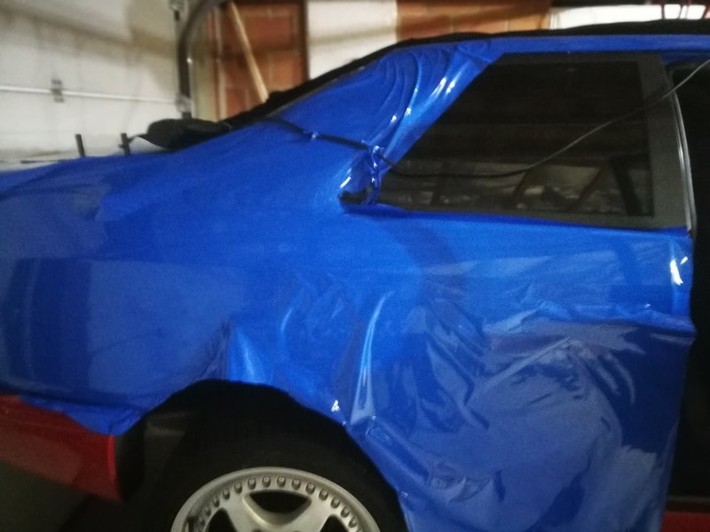

On avance en suivant les courbes et arrêtes de la carrosserie, décollant et tendant au fur et à mesure le vinyl restant.
Au dessus de l'arrête.
Puis dessous. Le pistolet à air chaud à portée de main pour supprimer les plis trop revêches.
Venues de nulle part, un essaim de jeunes araignées se décide à perturber le mouvement, heureusement, elles ne semblent pas adorer l'air chaud.

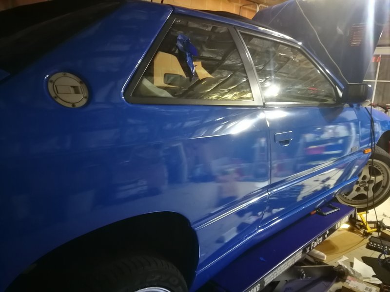

Relativement rapidement, on termine de recouvrir toute l'aile.

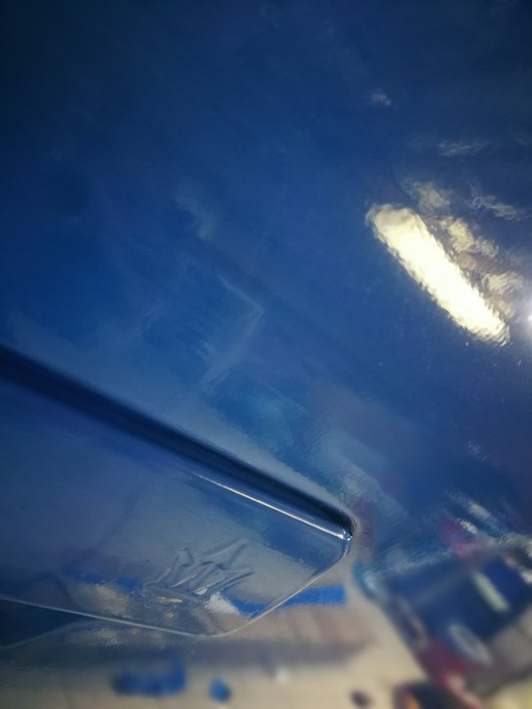

Mais du coup, il y a un soucis quand même. On ne sait plus faire le plein!
Un petit coup de scalpel, et c'est réparé.

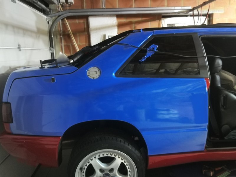

Pendant que cooldent se bat avec les attaches du compresseur de clim (une autre histoire), je m'occupe des bas de caisse.
Et tant qu'à faire, le rouge ayant tendance à être relativement visible sur fond bleu, je fais aussi les intérieurs de porte, c'est plus propre.
Allez, on avance, encore les deux pare chocs, quelques dizaines de petites finitions, et c'est fini.
Et comme le dit si bien Joeley par ailleurs, un pont c'est quand même confort.

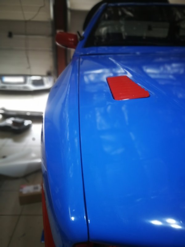

Tu détailleras quand tu fais les évents du capot stp.
- Cooldent
- Messages : 1096
Re: Expérience de covering
Elle risque d'être peinte avant
