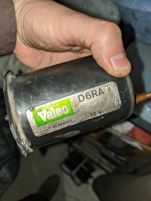

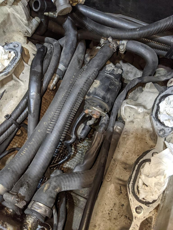

Aujourd'hui, j'ai la confirmation de la panne de ma 2.24v.
Après avoir réussi à déposer mon démarreur sans devoir vidanger mon circuit de refroidissement, son démontage ne laisse pas de doute possible :

Ah oui, quand même, bien charbonné :mrgreen:
Combien de km?
Sborreau
Messages : 441
Localisation : 77
Message par Sborreau »
Froggie a écrit :Ah oui, quand même, bien charbonné :mrgreen:
Combien de km?
Dans mon historique le démarreur n'a pas été changé depuis son importation en 2003 et aucune idée dans sa vie italienne, donc si d'origine il accuse 29 ans et 95000 km !
J'en ai un neuf à 200€ environ, c'est le tarif, où il y a de meilleur filon ?
Bonne journée
Maserati 2.24v
Messages : 8851
Si tu prends un compatible, tu peux trouver bien moins cher.
Le valeo tourne autour de 150-160 je pense.
Ici tous les "équivalents" : https://www.autodoc.be/search?keyword=433303
Attention, ils ne le sont pas tous tout à fait, le valeo fait 1,2kw, certains font moins, faut regarder les descriptions. Mais ça commence à 60 euro (et avec autodoc, tu peux renvoyer si tu prends l'option à 3euro ;) )

J'ai pas la même référence : celui qui était monté est un Valeo d6ra23 ref432592 ! Et sur le net le Valeo est à 205€ .
Le 433303 serait également ok ?
Maserati 2.24v
Messages : 8851
J'avais vu que le 433303 était semblable; qu'à cela ne tienne, les cross reférence du 532592, l'alanko n'est pas cher du tout, ça vaut la peine de tenter...
https://www.autodoc.be/search?keyword=432592;
Visuellement ça colle?
http://www.alanko1.de/product_info.php? ... r=10438732

gemini a écrit :J'avais vu que le 433303 était semblable; qu'à cela ne tienne, les cross reférence du 532592, l'alanko n'est pas cher du tout, ça vaut la peine de tenter...
Visuellement ça match !
Merci, je vais considérer l'option.

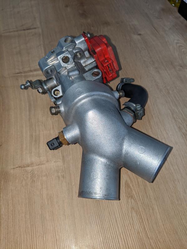

Au point où j'en suis dans le démontage du moteur j'ai entrepris un ménage de printemps, très très loin d'avoir fini mais bon il faut bien débuter.
Un petit aperçu avec les rampe d'injection
Maserati 2.24v

J'ai le joint spi de la pompe à huile qui fuitet passera jamais le CT et mon démarreur qui a claqué il y a juste 1 semaine.
Comme j'ai un peu de temps, j'ai décidé de passer à l'action et faire le boulot !
J'avance doucement, et comme j'aime pas les pièces sales, je fait un coup propre, ce n'est technique et c'est très économique de le faire soit même.vu e temps que cela prend !

Tu as déjà ton démarreur ou tu le fais refaire? Tu as démonte le plénum du coup.
Sborreau
Messages : 441
Localisation : 77
Non, je ne l'ai pas encore commandé, je vais faire ça d'ici demain. Mais je pense pas refaire le mien.

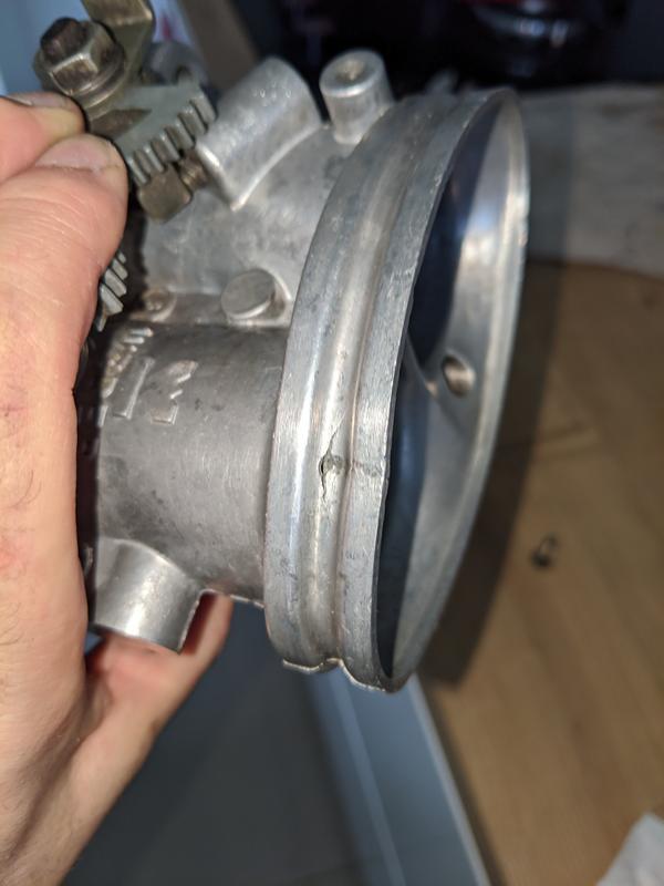

Et oui toute la pipe d'admission est déposée, cet AM j'ai nettoyé le boitier papillon, qui a d'ailleurs un petit soucis je sais pas si faut faire quelque chose ?
Demain je vais commencer le décapage du plénum pour le repeindre !
