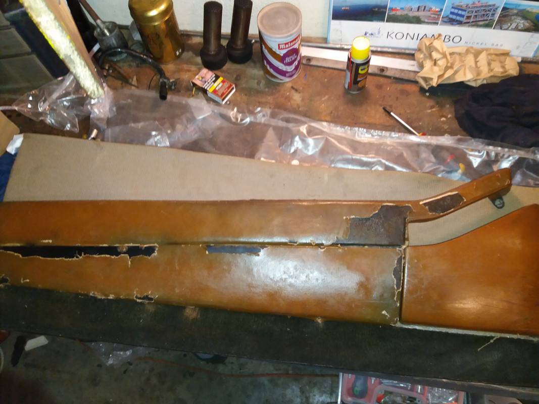

Ok ok ok !!
Alors voilà ce que j'avais jusqu'à présent:
C'est celle coté conducteur, l'autre était un peu mieux, mais pas glop quand même, maintenant ça ressemble à ça:
J'ai bien nettoyé le cuir (avec du lait pour bébé, c'est efficace) et nourri avec une graisse spéciale. Au passage j'ai remis en service les petits lampions de portière.
Ca reste de la pièce d'occasion, mais ça fait quand bien plus propre!

J ai vu un site où ils montrent comment rénover le skai avec reteinture et tout comme le cuir pour les endroits où la pellicule de surface est arrachée, il faut que je le retrouve dans un des signets que j ai stockés, je ne sais plus ou
mais en cherchant sur Google tu dois pouvoir retrouver.

Bruno, bravo!
C'est vrai que maintenant la contreporte même d'occasion, c'est chouette!
A retenir les ref des roulements du train avant!

Peut êtreKonimino2 a écrit :J ai vu un site où ils montrent comment rénover le skai avec reteinture et tout comme le cuir pour les endroits où la pellicule de surface est arrachée, il faut que je le retrouve dans un des signets que j ai stockés, je ne sais plus oumais en cherchant sur Google tu dois pouvoir retrouver.
Comment teindre du simili cuir ?
teinture skai
bay a écrit :Peut êtreKonimino2 a écrit :J ai vu un site où ils montrent comment rénover le skai avec reteinture et tout comme le cuir pour les endroits où la pellicule de surface est arrachée, il faut que je le retrouve dans un des signets que j ai stockés, je ne sais plus oumais en cherchant sur Google tu dois pouvoir retrouver.
teinture skai
Ah oui c est ça.
