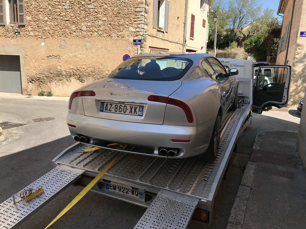

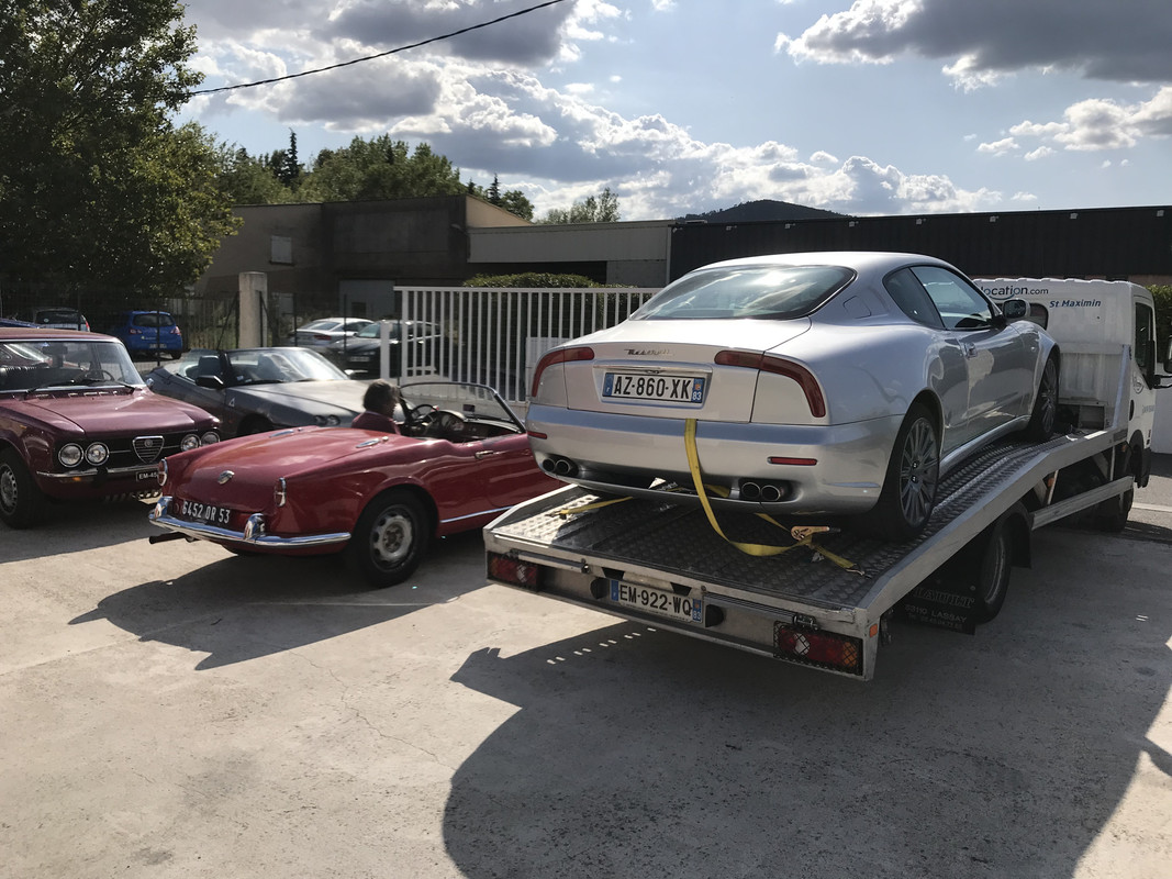

Ça y est Boomerang part se faire opérer de l'embrayage
Arrivée au garage, elle retrouve ses cousines Milanaises
La suite demain pour l'opération

Mon Dieu le parking de la clinique ! Whaou !

Ah oui, quel beau plateau :o

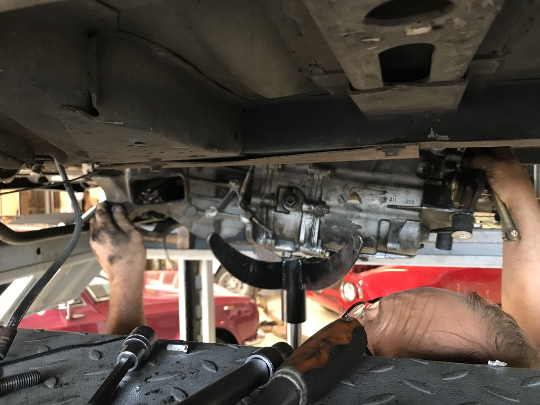

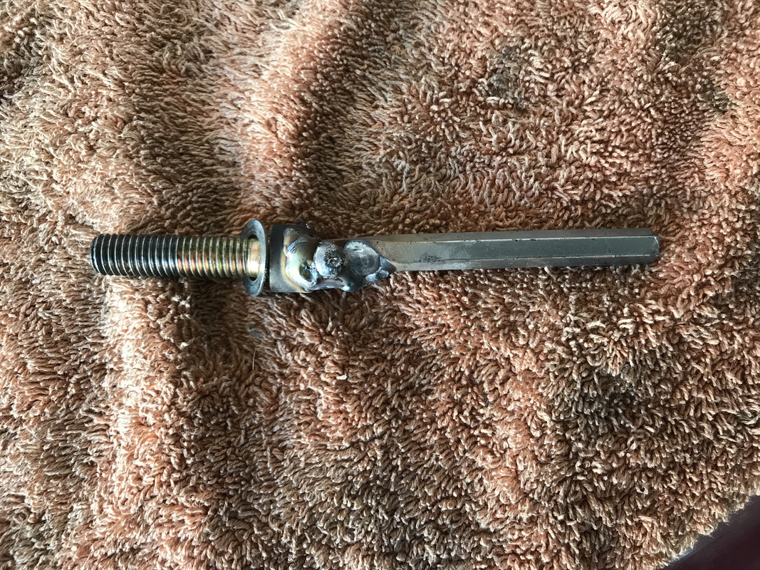

Bon... Ce fut un cauchemar. Nous appréhendions les vis d’échappement en sortie de turbo et en fait non, cela ne s’est pas trop mal passé. Par contre les vis de tour de boîte étaient bloquées et ont foiré au démontage et il a fallu souder des bouts de clés Allen pour les débloquer
3 vis sur 6 ont subi le même sort. Un vrai enfer, le Trident s’est changé en fourche du diable.
5 heures plus tard, l’embrayage est sorti :

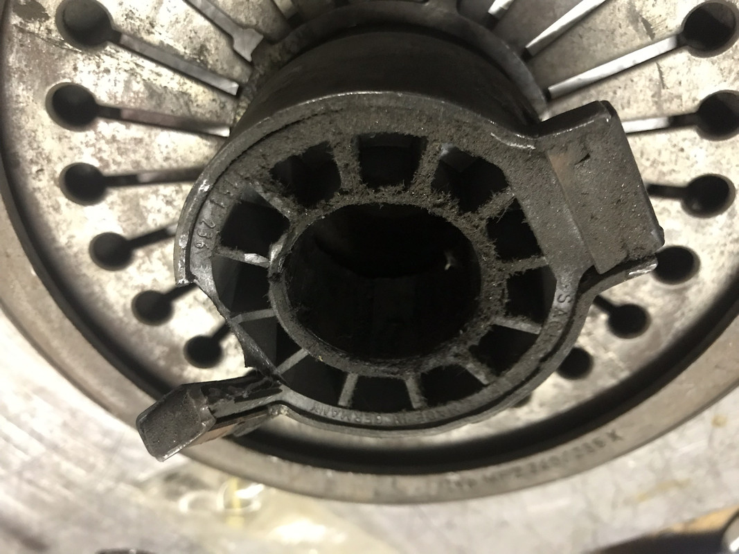

Comme d'habitude c’est la butée qui a cassé. Une vraie daube sans nom en plastoc de merde. Indigne pour une voiture de ce rang.
Remontage de la boîte
Au passage, changement des deux supports de BV
Pas de détail du démontage, remontage car vraiment trop galère. 11 heures de travail acharné.

Ces vis, elles étaient serrées au-delà des specs, elles se grippent facilement à cet endroit, ou encore c'est de la daube?

Elles étaient serrées plus que de raison et en plus c’est de la visserie de mauvaise qualité que Maserati a utilisé

Pour les allen foirées, rentrer à la masse la taille supérieure ne marchait pas?
M'enfin, j'imagine qu'en plus l'accessibilité devait être infâme.
Après combien de temps as-tu commencer à penser que tu allais devoir sortir le moteur pour avoir un meilleur accès? :mrgreen:

Nous étions deux pour faire l'opération et mon ami Francky, ancien de chez Ferrari Maserati et chef d’atelier chez nous, n’a jamais eu l'idée de sortir le moteur et heureusement que nous avions tout le matos au garage et surtout un poste semi auto pour pouvoir souder les bouts de clés Allen pour sortir les vis qui étaient inaccessibles pour les dévisser au burin.

Voici encore une photo en gros plans de la butée Sachs qui a explosé, voici messieurs ce qui vous attend quand votre embrayage devient dur sur votre Ghibli 2, Quattroporte IV, 222 4V, 430 4V, ou Racing :
Et en plus de voir sa butée cassée, ce sont aussi les cales latérales de vilo qui ramassent

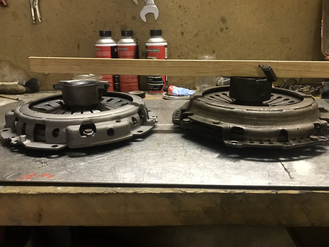

Enfin, j’avais le choix entre l’origine et le kit adaptable Borg & Beck dont voici les photos :
Ce kit à première vue parait de bonne qualité. Mais après avoir discuté avec Joeley, je me suis ravisé sur le montage de celui-ci. Surtout quand il m’a envoyé une vidéo de ce kit en action qui a tendance à faire des vibrations dans la pédale d’embrayage.
Ensuite, ce kit embrayage n’a pas la même hauteur que celui d’origine il faut donc adapter le montage en tournant la fourchette d’embrayage pour que celui-ci fonctionne dans de bonnes conditions
Voici la différence de hauteur par rapport à un kit Sachs :
Un grand merci à Joeley de m’avoir communiqué toutes ces informations quant à ce kit d’embrayage ;)
