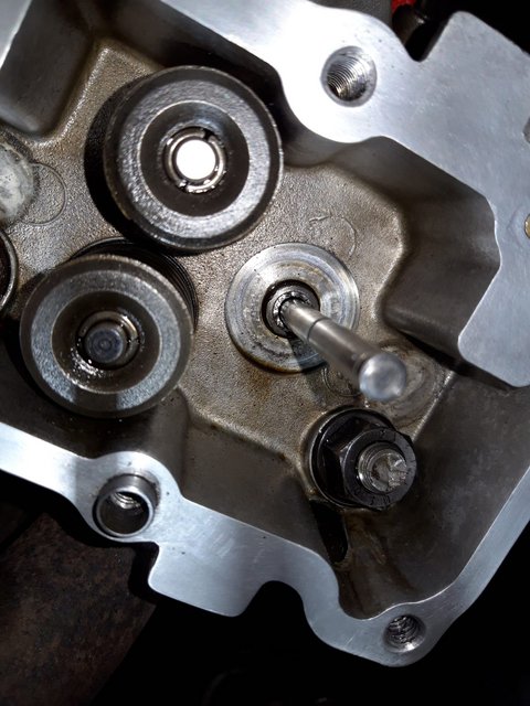

Salutation distinguée, cher Masératiste, je recherche ardemment une soupape d'échappement pour une Biturbo 2.5l carbu, en diamètre 37.1mm, et 7mm pour la queue... si quelqu'un avait ça à vendre...

J'ai vu qu'il y en avait sur eurospare, en fait, vue qu'il va me falloir les joint de culasses... je vais demander à birdcage aussi, je vais voir ça...
Ca sera mes premiers guide de soupape sur Maze... Il doit rester que ça que j'ai pas démonter sur le moulin...

Quel est le pb avec la soupape ? Faire rectifier la portee d'une soupape coute 6e. L'usure de la queue n'a pas d'importance, il suffit d'utiliser des guides plus serres. D'ailleurs tous les v6 Mase que j'ai demontes avaient trop de jeu aux soupapes, quelque soit le kilometrage. Il vaut mieux faire faire les guides sur mesure, ca coute a peine plus cher que d'acheter des guides d'origine trop grands.

La soupape est tordue...

Aille. Une seule ?
En tout cas elles sont toutes les mêmes sur tous les 18v carbu ou pas.
