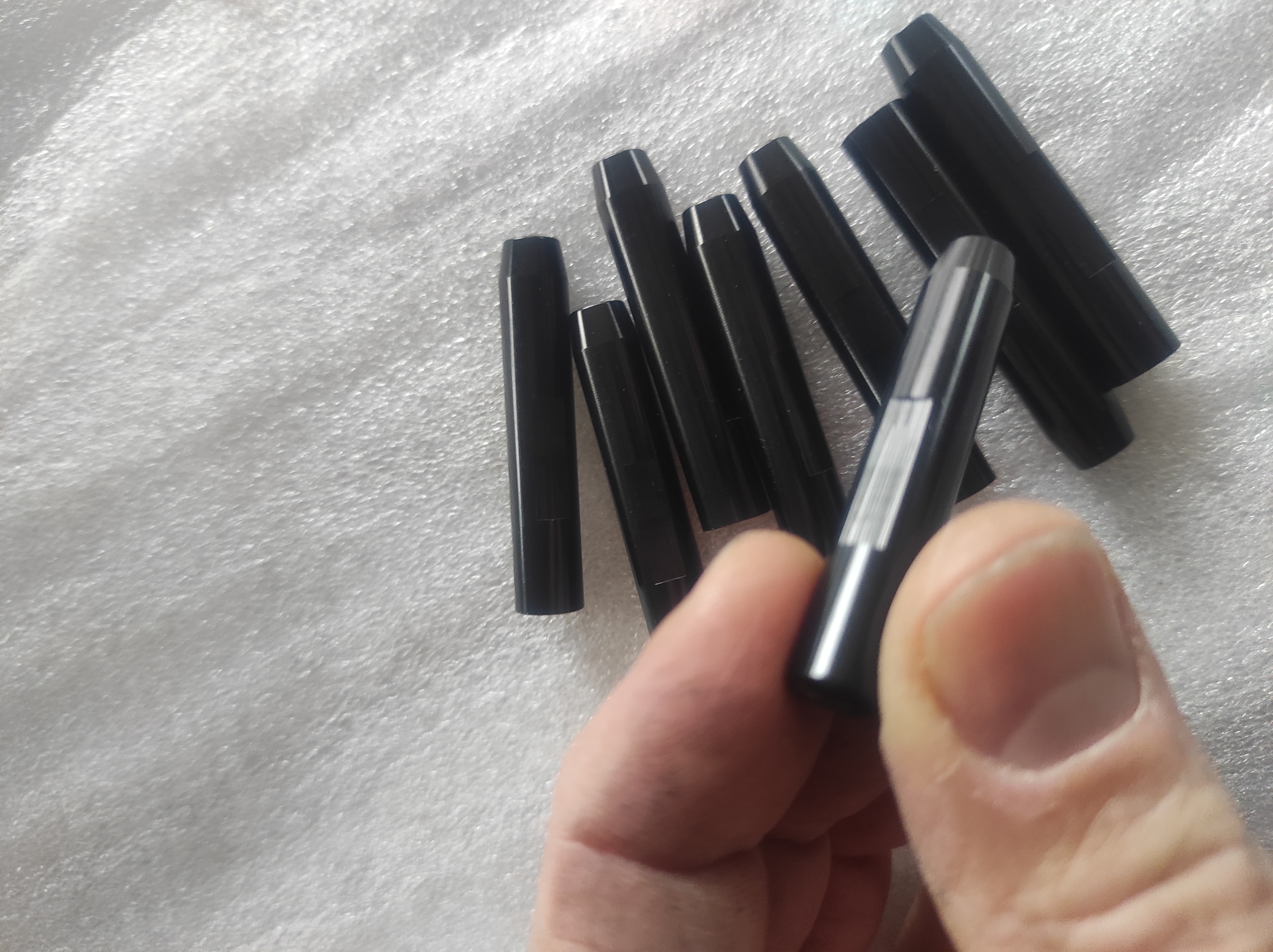

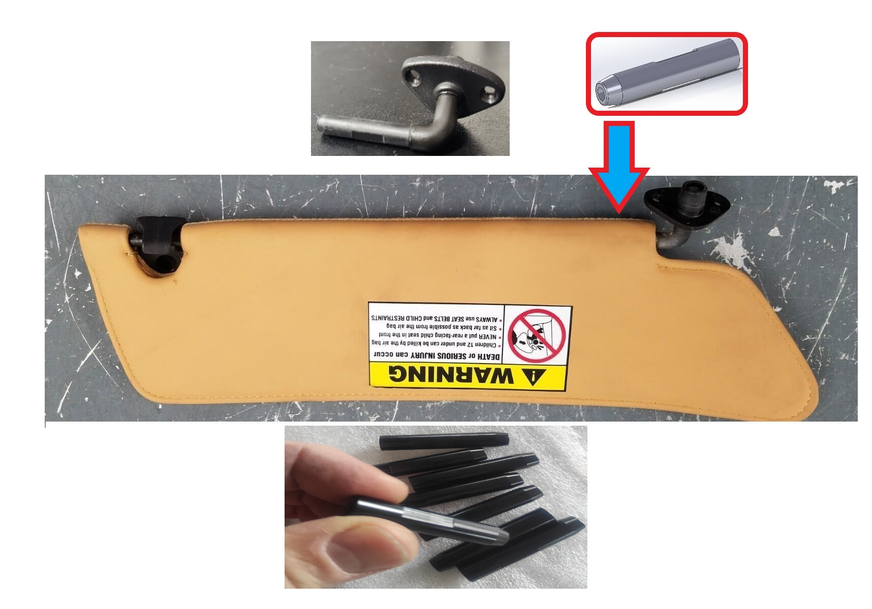

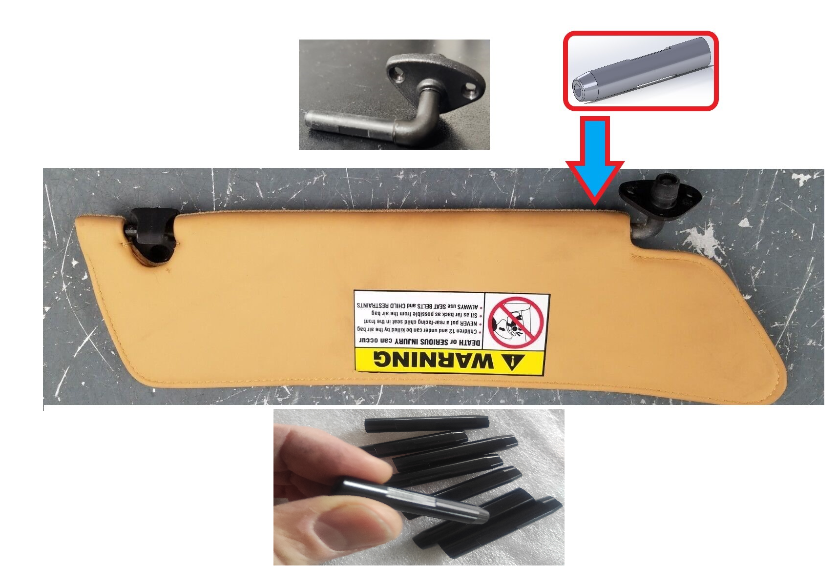

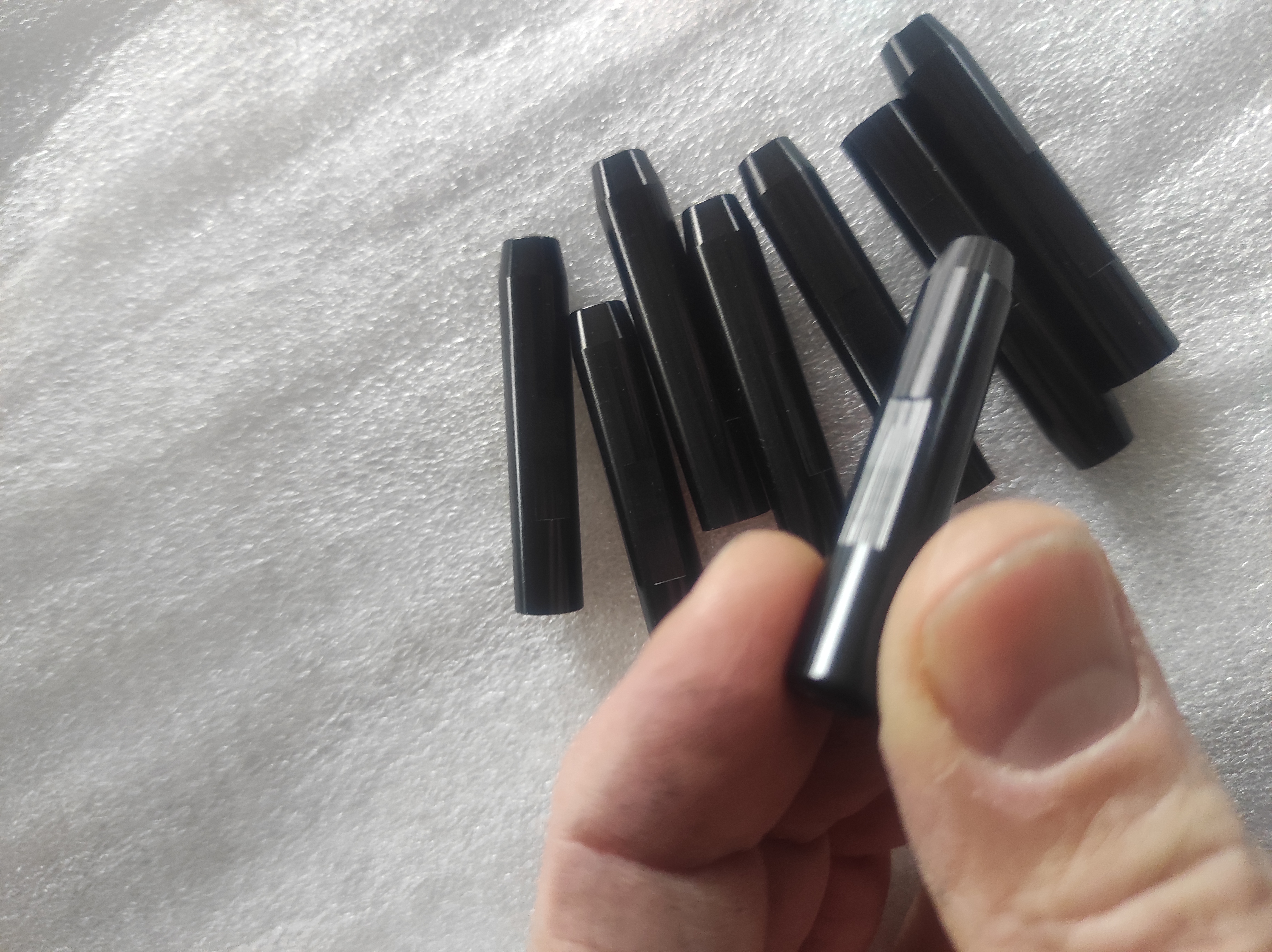

Salut je viens de faire une petite série en alu anodisée de pièce de remplacement de la partie interne du pare soleil.
Monte sur Ferrari 360/430/550/575 et beaucoup d'autres ainsi que Maserati.
Symptomes: le pare soleil tombe a la verticale et ne tiens plus en position repliée.
cause: l'extremité plastique est cassée.
Solution: retirer les morceaux a la pince fine ou vis a bois ou les pousser dans le pare soleil.
Dénuder le tube metalique (en repreant la possition du meplat proprement a 35 mm et insérer la nouvelle pièce qui est maintenant en aluminium.
Voila c'est fini.
je demande 30 eu par unité
