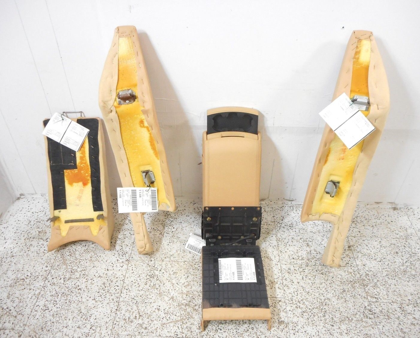

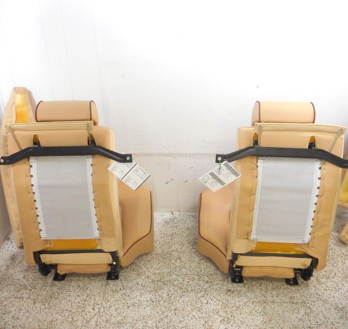

Apparemment, pour avoir accès au boulons qui tiennent les dossiers, il faut enlever l'appuie-tête central, et les coussins latéraux, lesquels semblent fixés par des clips TRÈS difficiles à décliper = dans cet article de Maserati Life, le gars a réussi en tirant dessus... en les attachant à un arbre puis en utilisant le couple de la voiture !
Ces photos de l'appuie-tête central, des coussins latéraux et des sièges, vus de l'arrière, te seront sans doute utiles.
