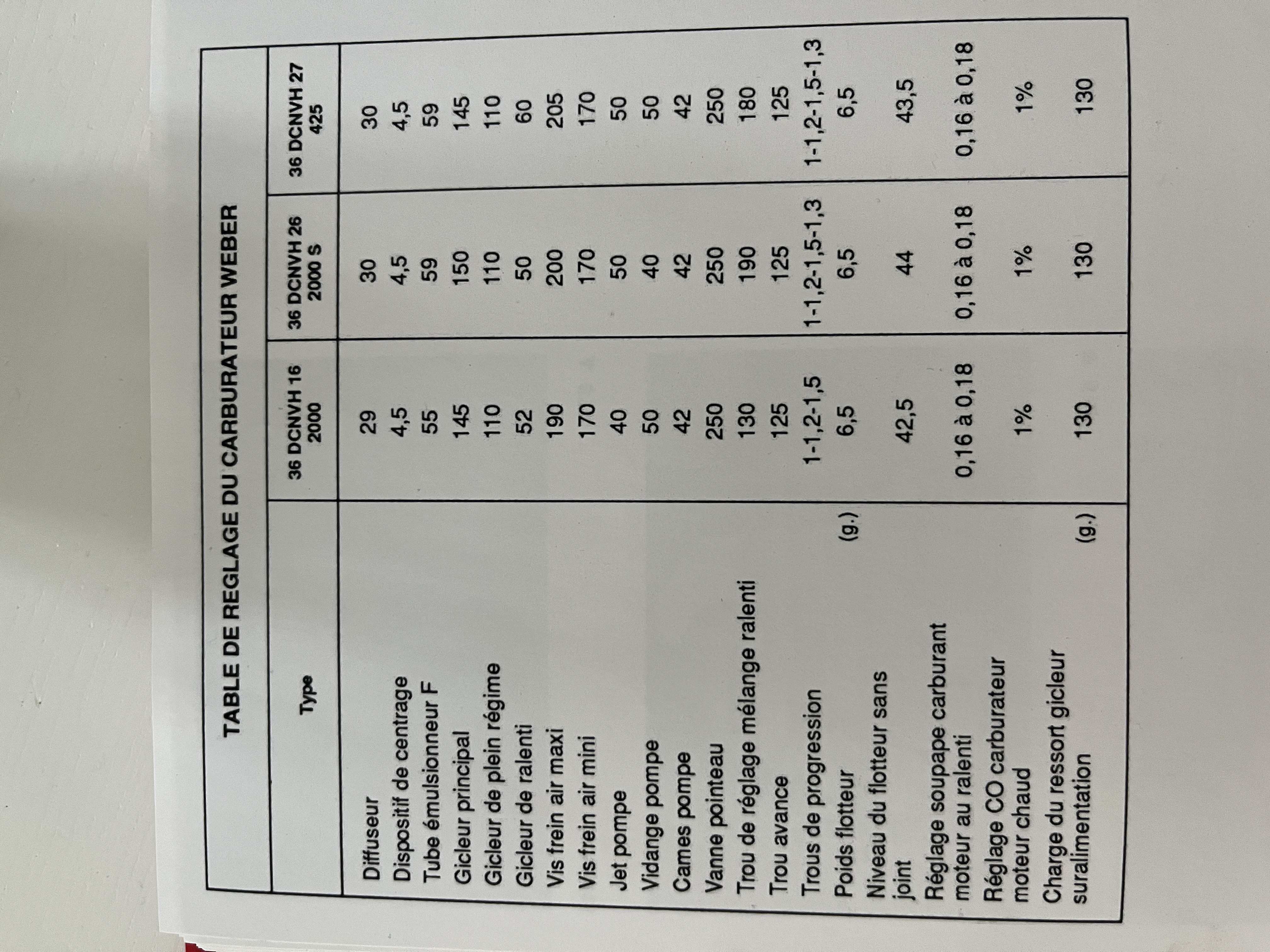

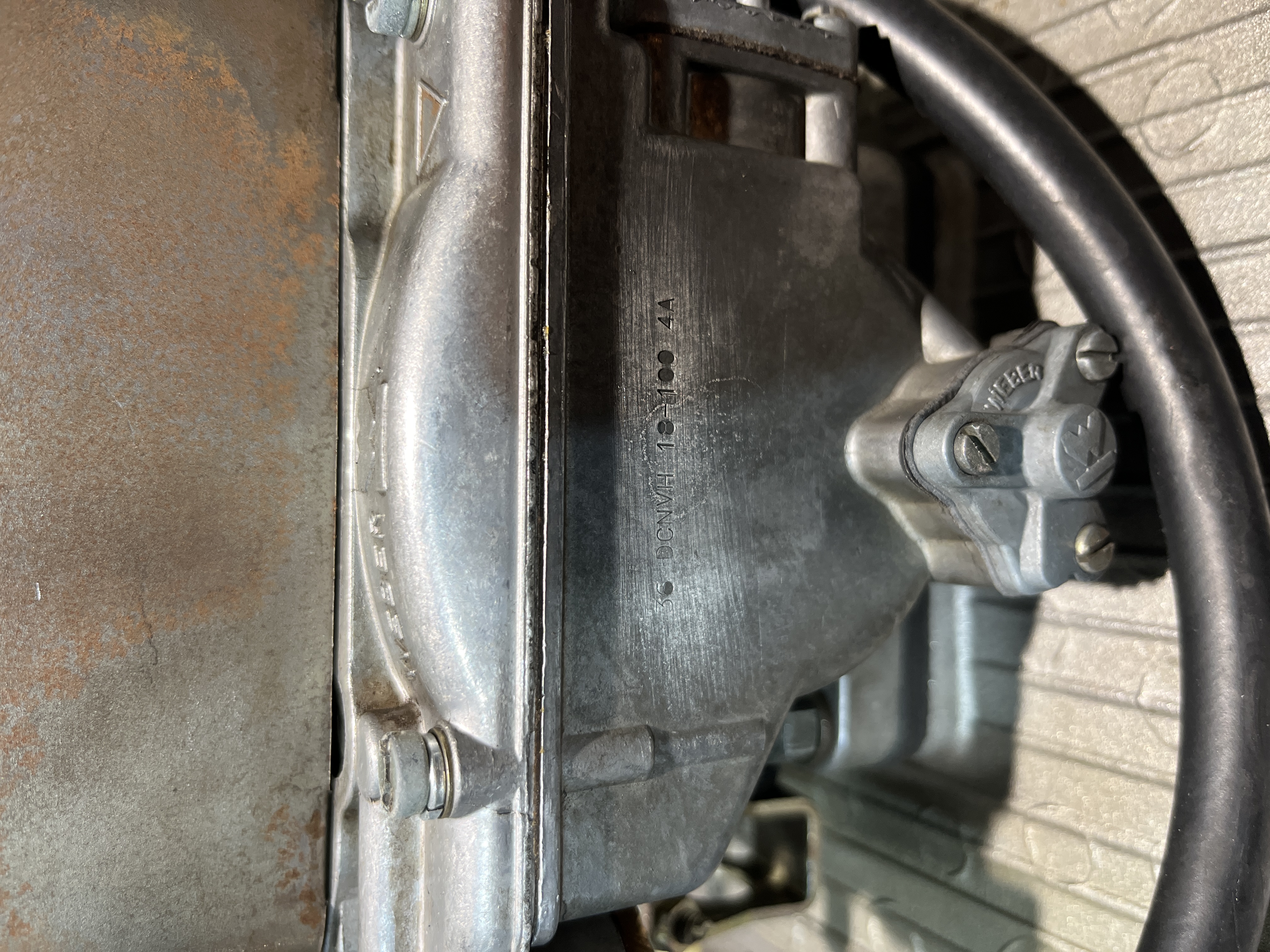

Question n°2 : Sur ma Biturbo 2,5l ES, j'ai un carbu DCNVH 18-100 4A. Il ne correspond à rien dans le manuel technique.... donc impossible de vérifier que les gicleurs soient les bons. D'autant qu'après les avoir tous vérifiés, il semble que ceux qui équipent ce modèle de carbu, soient un savant mélange de ceux des autres modèles.......
L'un d'entre vous aurait des infos à partager sur ce sujet?????

3,5 me semble être la valeur. C’est pas dans le cahier?
Tu as utilisé les gicleurs du kit. C est ce que J ai fait sans trop me poser de question.

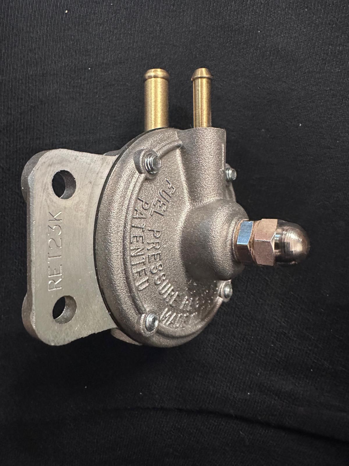

Pompe a priori OK.... Je penche plutôt pour le régulateur de pression, je vais le remplacer c'est plus sur!

Pour info et si nécessaire, retrorosso a fait refaire (chez le même fabriquant donc) des régulateurs de pression avec une membrane adaptée aux carburants actuels.
C'est pas en ligne sur leur site, mais tu peux demander par mail fred at retrorosso.fr
