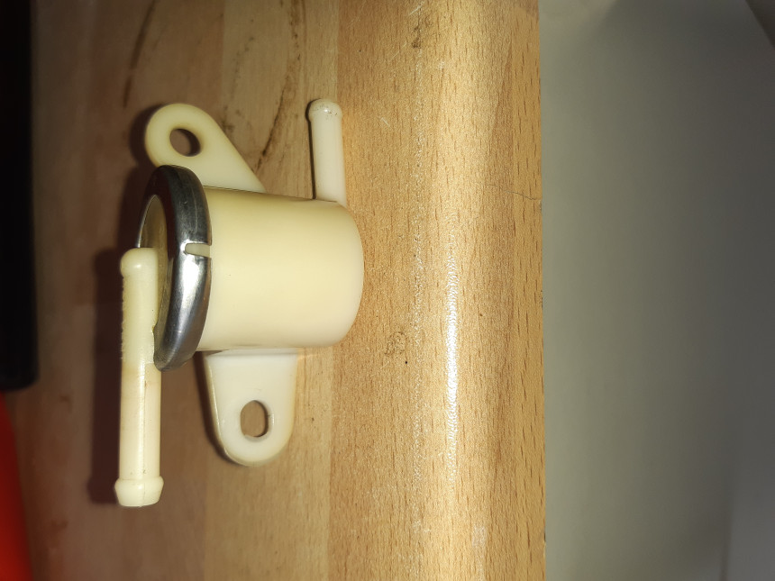

Impulseur neuf, bobine testée, fils ok, bougies neuves.
Je n'ai pas touché aux carburateurs ni à rien sur le circuit essence.
Demain je vais regarder si l'essence arrive au régulateur et après.
Je pensais peut-être à de "merdouilles" dans le circuit essence qui gênerait la circulation du carburant, voir obstruer les gicleurs. J'ai le 2 filtres carburant je vais les installer.
