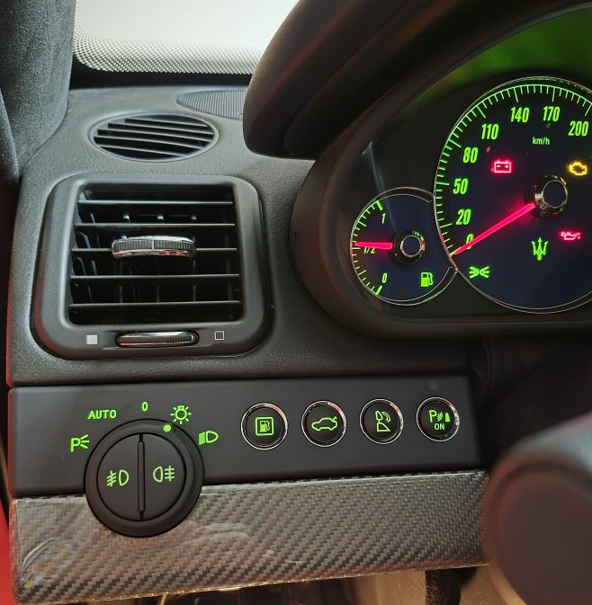

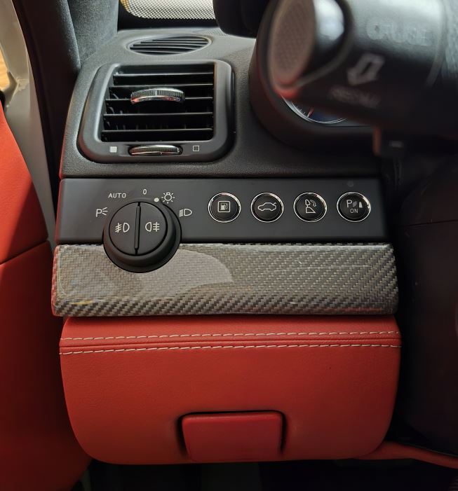

petit tuto pour remplacer le bloc de commande (phares, trappe essence, coffre, appuie tête central, radars).
Ce qui m'est arrivé : la commande des feu (qui pivote) était cassée et tournait dans le vide : ce qui n'actionnait aucun feu. En la démontant, on entendait des pièces se balader.
Pour identifier quelle pièce commander ;
dans mon cas il s'agit de la référence 209288 (car conduite à gauche, et 4 boutons en plus de la commande de phares).
https://www.scuderiacarparts.com/part/2 ... us-cd.html
Opération de remplacement : 10 minutes

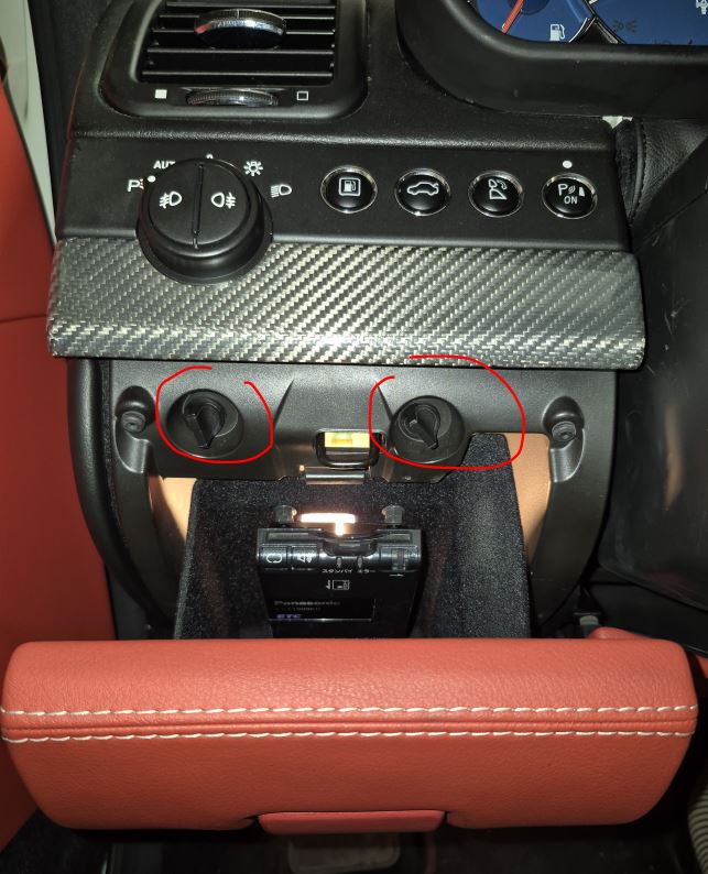

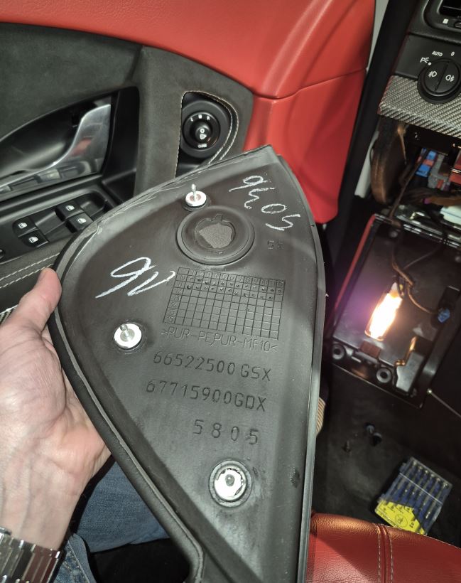

1. ouvrir le vide poche sous le boitier de commande, dévisser les 2 grosses vis noires

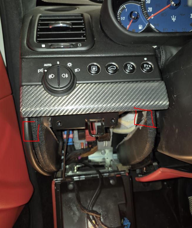

2. le bloc est tenu par 3 vis : 2 à gauche, 1 à droite (qui était vissée côté volant !! j'ai un peu galéré pour la sortir, mais je l'ai revissé dans l'autre sens du coup).

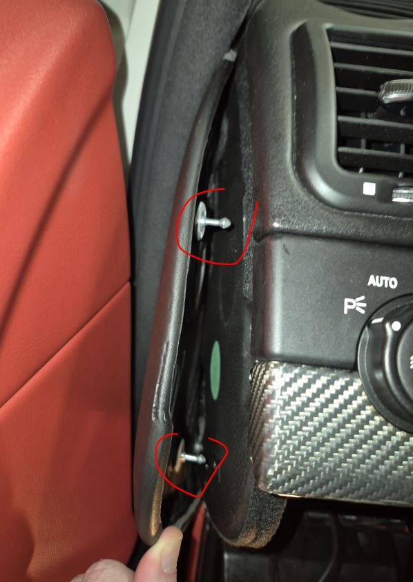

3. pour accéder aux 2 vis de gauche, il faut d'abord sortir le cache latéral qui est clipsé en 3 points. A la main, doucement, ça se fait bien

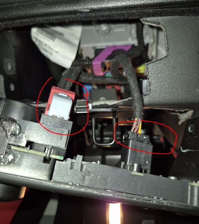

4. Le bloc se retire et vient tout seul. Il y a 2 cables connectés au dos.

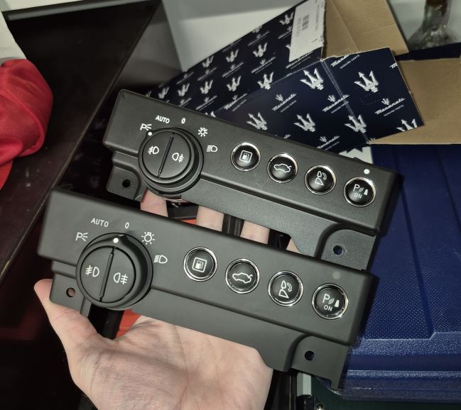

5. Ancien et nouveau, strictement identiques
6. ça fonctionne !!
