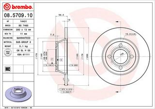

Disques Audi A4, ref Brembo 09.7196.14 (ou un equivalent). Disques ordinaires (existent en perforés), prix ordinaire.
Dimension: 280 x 22, donc 4mm plus petits, meme epaisseur.

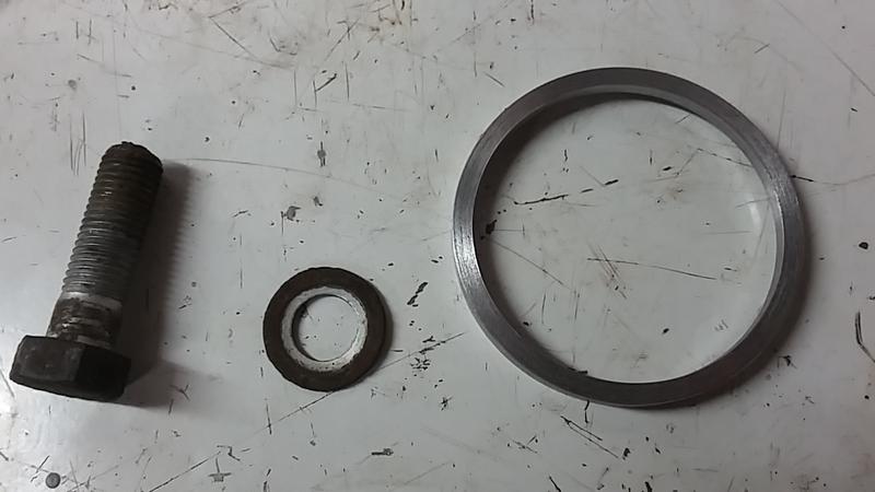

- une rondelle d'adaptation 68/60/6 mm pour centrer le disque Audi sur le moyeu biT
- utiliser les rondelles des vis des etriers (1.5mm d'epasseur) pour les intercaler entre les etriers et le porte-moyeu

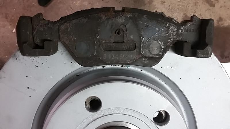

Plaquettes d'origine sur le disque Audi: recouvrement parfait.

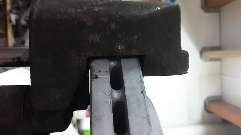

Centrage parfait de l'etrier avec la rondelle de la vis de fixation de l'etrier.

A priori le déport est moindre, donc il faut recaler l'étrier de 2,5 mm.
Le seul schmurtz, c'est le DN intérieur 7 mm plus petit à l'appui sur le moyeu: voir si çà passe...
Pour le centrage, c'est 4 mm de plus: fabriquer une rondibelle?
Ca a l'air dispo chez Oscaro pour moins de 70€ la paire environ et il y a des équivalences chez plein de fabricants.
Alpa t'a dit que les proprios de biT à carbu sont cinglés?
Je confirme
Pour Audi 80 2.0 de 92 à 96, et 1,9 TD ou TDi
Enfin... sur le papier et... sur autocad en superposant les deux profils de dessin technique.
Ca vaut le coup d'aller dans une casse et de tester.
Je confirme
