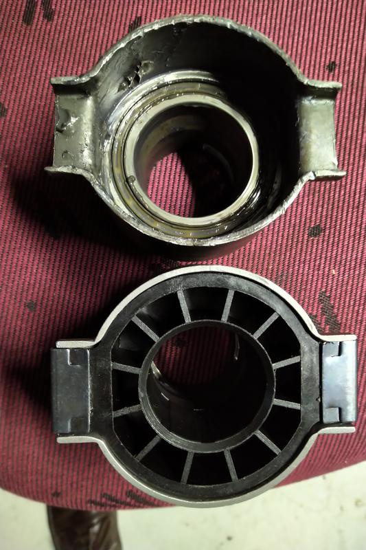

Photo d'une butée qui est refabriquée que je viens d'acheter et photo de l'ancienne fabriquée par SACHs.
Le pliage de la tôle n'est pas maitrisé chez le fabriquant chinois!
Pour une refabriquation ça risque d'être difficile la butée sert de cage à bille pour le roulement!
Franck

Ces butées sont de grosses daubes que ce soient les anciennes et la nouvelles fabrications. Il y a plein de posts sur le forum sur le sujet :?
J’en ai fait la triste expérience la veille de notre départ en vacances

Hello!
Effrayante cette photo!
Du coup pas de solution pour le moment pour remplacement de butée?
Je crois que ça me pend au nez :(

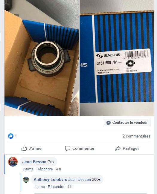

Ah mais c'est du vrai Sachs fabriqué en vrai Chine ?... 300€... :o
Vu sur Facebook.

A mon avis la nouvelle butée mademoiselle inChina va tenir 1//4 d’heure en ville, je ne prendrai pas le risque de la monter et quand à son prix c’est 160€!

Faut arrêter de psychoter. Même si Sachs la fait fabriquer en Chine, leur cahier des charges est tellement draconien que tu n’as aucun risque à le monter. Oui, cette butée est mal fichue. Mais elle ne cassera pas en 1/4 d’heure.

Je pense aussi que quand un fabricant sérieux fait fabriquer en Chine, il fait respecter son cahier des charges.
MO moins chère mais en principe qualité au rdv.
Sinon il change de sous-traitant, il n'a pas intérêt à laisser filer son image de marque

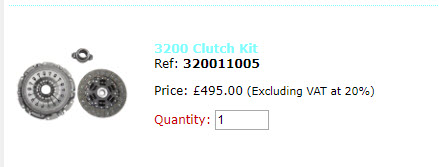

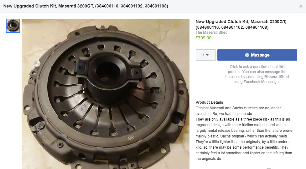

A propos d'embrayages et de butées, quelqu'un sur le forum a déjà installé le kit de Maseratished ou celui de superformancemaserati ? A ces prix (et avec un brexit qui fait plonger la £ sterling), ça devient presque intéressant d'en prendre un en réserve.
3200GT de 2002
Messages : 4842
Re: [3200] butée d'embrayage
Dispo en France.
Un peu de lecture.
http://www.maseratitude.com/viewtopic.php?f=21&t=3516
