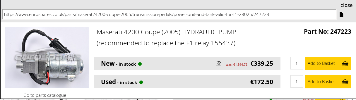

Et chez Eurospares
https://www.eurospares.co.uk/parts/mase ... r-f1-28025
Référence Maserati 247223/28025

Sur EBay : 299 € Ferrari Maserati 360 430 575 612 F1 original gear pump 247223

Ouf vous me rassurez ! Je sais pas pourquoi je pensais que c’était biennnn plus!!! Apparement ça c’est déjà vu lors d’un changement de batterie ce genre de choses (pas forcément sur une Maserati je veux dire) . Je ne sais pas l’expliquer par contre, j’aimerai comprendre!
