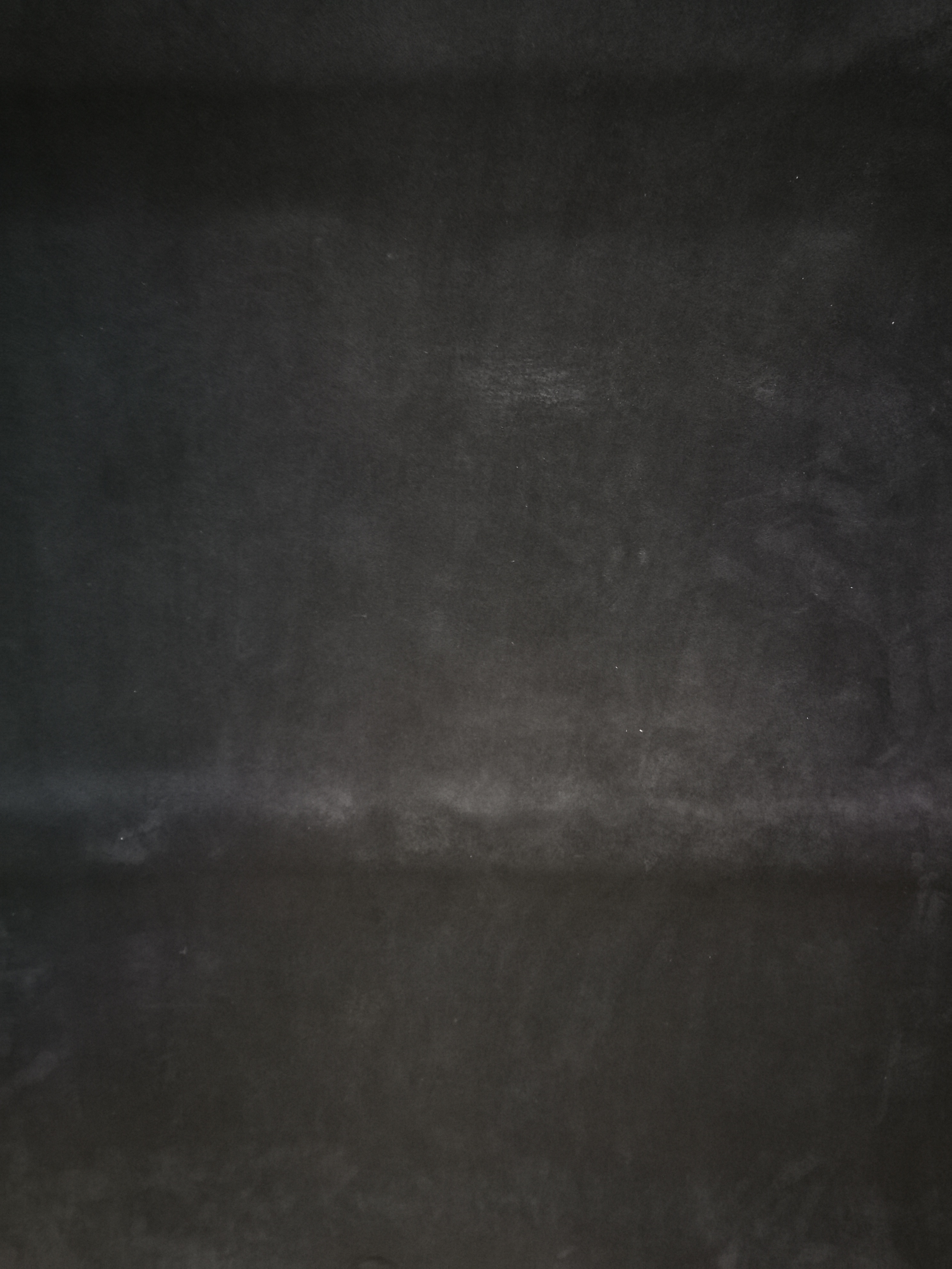

Le cuir bien étalé sur le sol, on commence à le laver (c'était nécessaire).
Et puis une petite touche de finition.
Ah, de suite, ça a bien plus de gueule.
On peut dire ce que l'on veut, le full cuir, c'est quand même autre chose. ;)

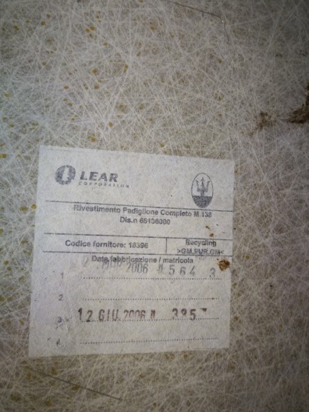

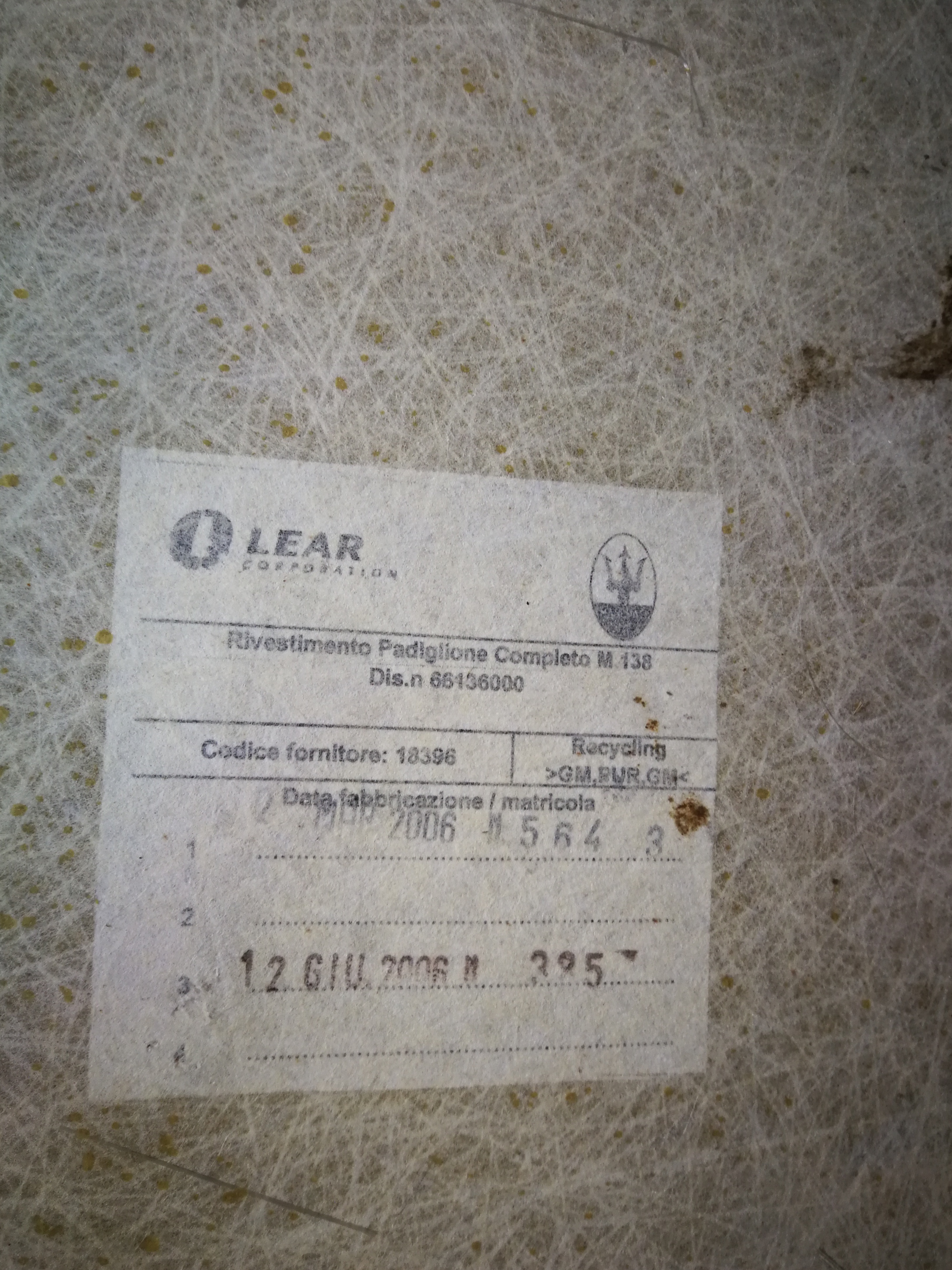

Je ne sais pas ce que c'est comme matière, je disais fibre de verre, mais au toucher, c'est relativement doux, un peu comme du carton, et c'est très souple.
Voilà les ref du truc, avec le système de pièce jointe du forum pour avoir une meilleure vision (impossible pour le tuto précédent d'utiliser l'hébergement du forum, ça aurait demandé 8 posts et pris la moitié de la nuit :? )
Donc, ça pourrait se tenter, mais à mon avis, ça va bailler.

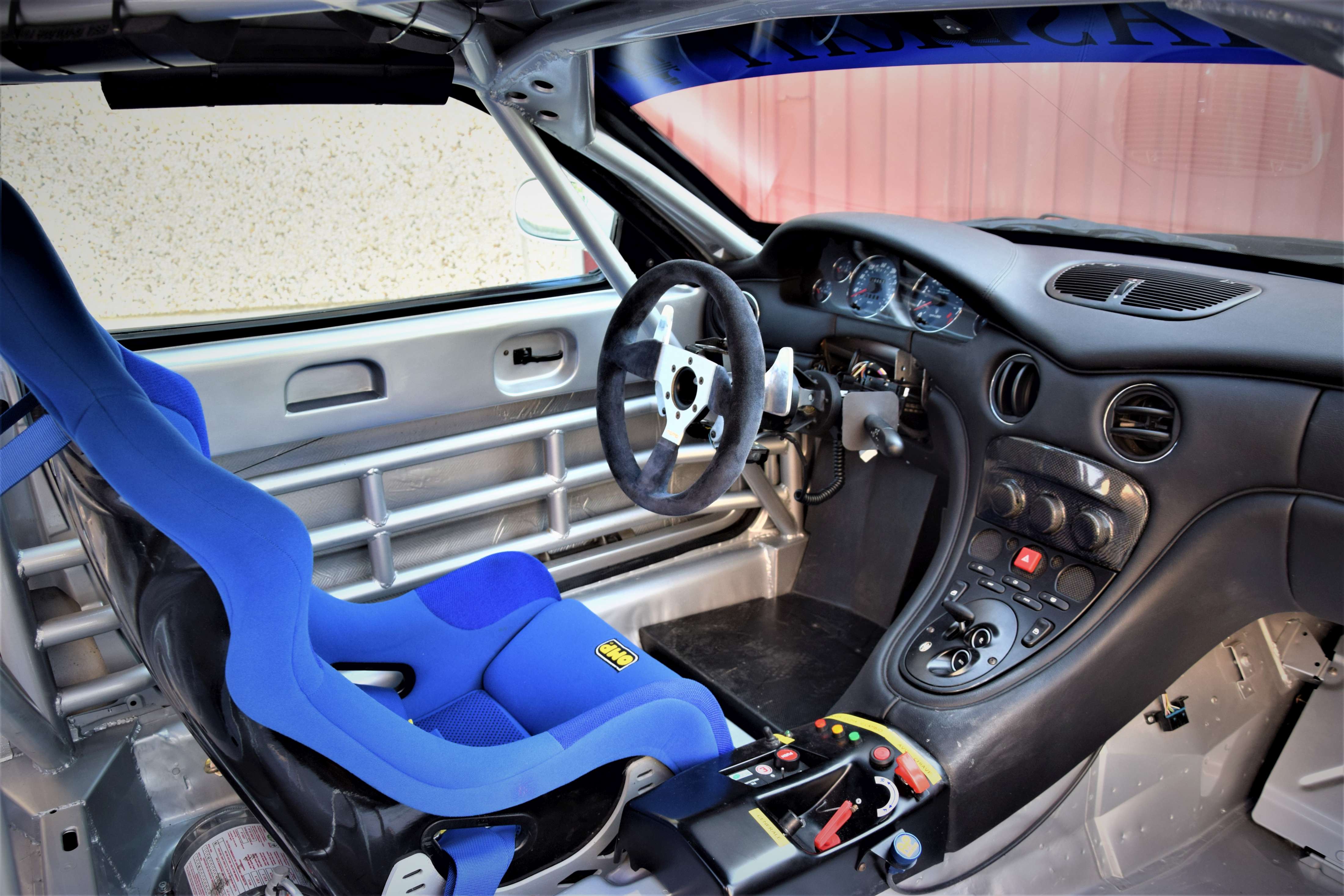

Oui, je me suis dit qu'au final, la trofeo et ses 250/300kg de moins, on arrive relativement facilement à se rapprocher de son poids : en enlevant les sièges, toutes les garnitures, le ciel de toit, le système d'air co, les airbags, les silencieux, une batterie gel, tous les caches et protection inutile...
Par contre, le tableau de bord ne pèse pas grand chose, d'ailleurs ils le gardent. ME demande combien pèse la cage.
Ca doit être un chouette projet ça, une gransport un peu fatiguée et dépouillée à mort.

Le ciel de toit en cuir était dans les options de la MCV, donc ça reste correct.
Maintenant, intérieur noir avec ciel de toit en alcantara noir, c'était tout de même un peu claustrophobisant.
Tu vas me dire que noir pour noir, ça ne change rien, mais pourtant si, le cuir, même noir, réfléchit une partie de la lumière et éclaire tout de même l'habitacle.
Avec les sièges noirs (dont la partie centrale est en alcantara aussi, donc qui ne réfléchit pas), la moquette noire et le tableau de bord en alcantara (heureusement pas noir :lol: ), il y avait tout de même un vrai manque de luminosité.
Et encore, l'appareil a éclairci la photo, en vrai, c'est encore plus noir (genre nero carbonio).
