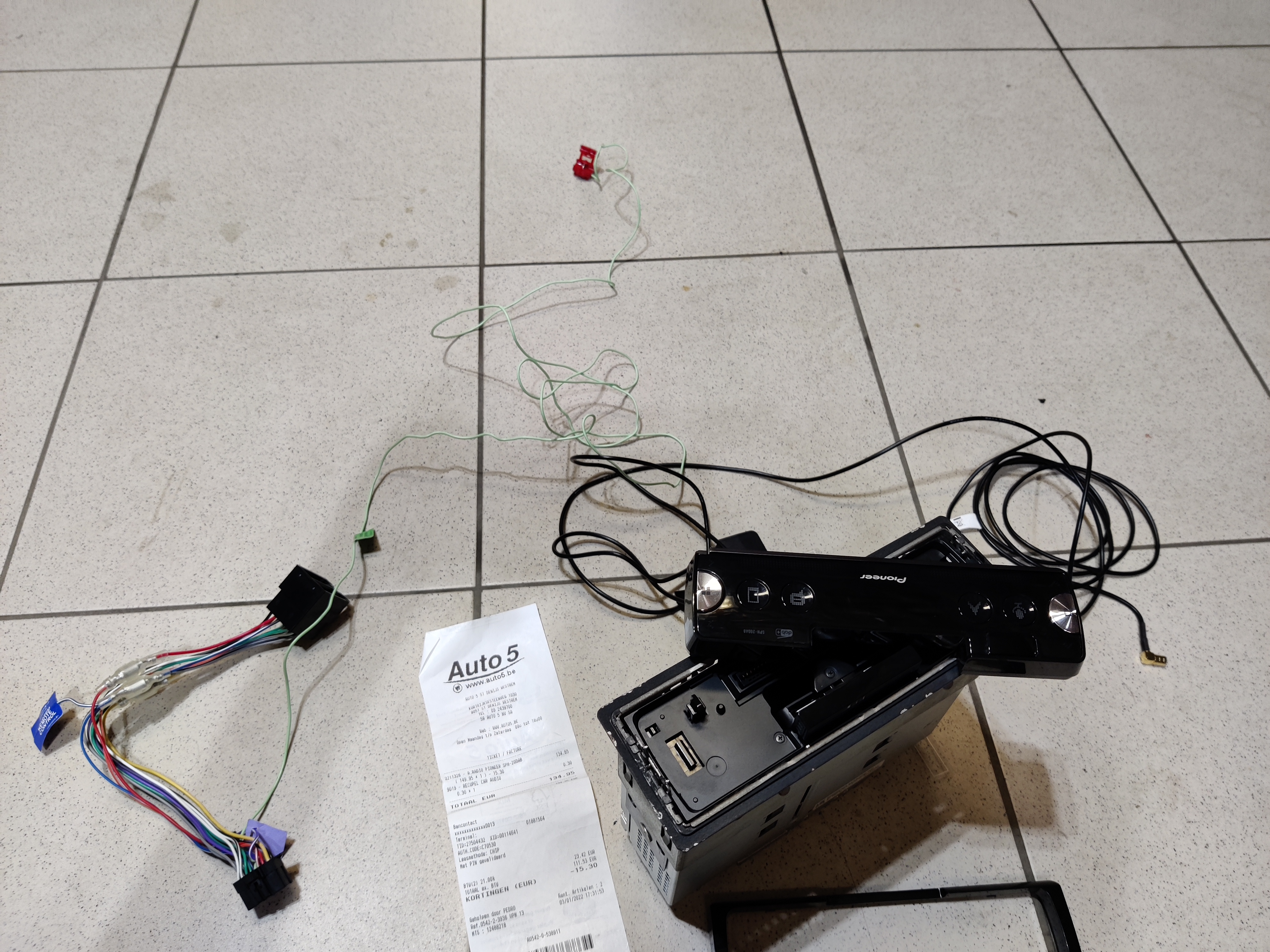

J'ai tout de même trouvé un peu de temps pour installer l'autoradio, bonne nouvelle, il marche, mais j'ai un peu honte de la façon dont j'ai attaché les enceintes, on va dire que c'est provisoire (de toutes façons, ça ne tiendra pas 10 ans comme cela :oops: ).
Pour rappel c'est un pioneer sph-20dab, qui permet d'attacher son smartphone et de le piloter depuis l'écran.
C'est pas mal du tout, mais à l'essai, ma main frappe dans l'écran, quand je passe la marche arrière, mais je dois pouvoir bouger l'autoradio, il sort beaucoup trop pour le moment.
Acheté d'occasion, j'ai eu l'agréable surprrise de le voir arriver avec son ticket d'achat, toujours sous garantie donc, et l'engin vient avec un connecteur plein de fil.
Première fois que je monte un auto radio, il y avait plein de fils et de connecteur en attente dans la console centrale, bien entendu, ce n'était pas le même standard et j'ai du bricoler.
Pour ceux que ça intéresse, les autoradios aujourd'hui on un connecteur iso standard, qui se présente toujours de la même façon.
En voici le schéma.
Ca a l'air compliqué, mais pour nos biturbo, c'est assez simple.
Il faut connecter :
1. la masse (le fil noir).
2. Le 12v continu (il est alimenté même contact coupé, ça permet de garder la mémoire de la radio active), c'est le jaune
3. Le 12v activé par le contact (le rouge).
Avec un multimètre, vous trouverez ces trois câbles très facilement. Normalement les couleurs sont standards, mais chez moi, le rouge était le jaune, et le jaune était blanc, bref...
Ensuite, connecter les enceintes, soit avec les fiches bananes directement sur la radio, soit en récupérant les câbles (gris/gris blanc pour le coté droit et vert/vert blanc à gauche).
Ensuite j'ai recollé les moquettes au double face, c'est de suite plus propre.
Pour les ceintures de sécurités, on est jamais aussi bien servi que par soi-même, je trouvais dommage de retirer les attaches de la ghibli, j'ai donc attaqué le plan B.
Comme on dit, on n'est jamais aussi bien servi que par soi-même. :D
Fixé au châssis avec un boulon M10. En tout cas, c'est super solide, bien la galère de le plier, même en le chauffant à la torche.
Pas mécontent du résultat ceci dit, et ça va pile poil. Un soucis de moins. 8-)

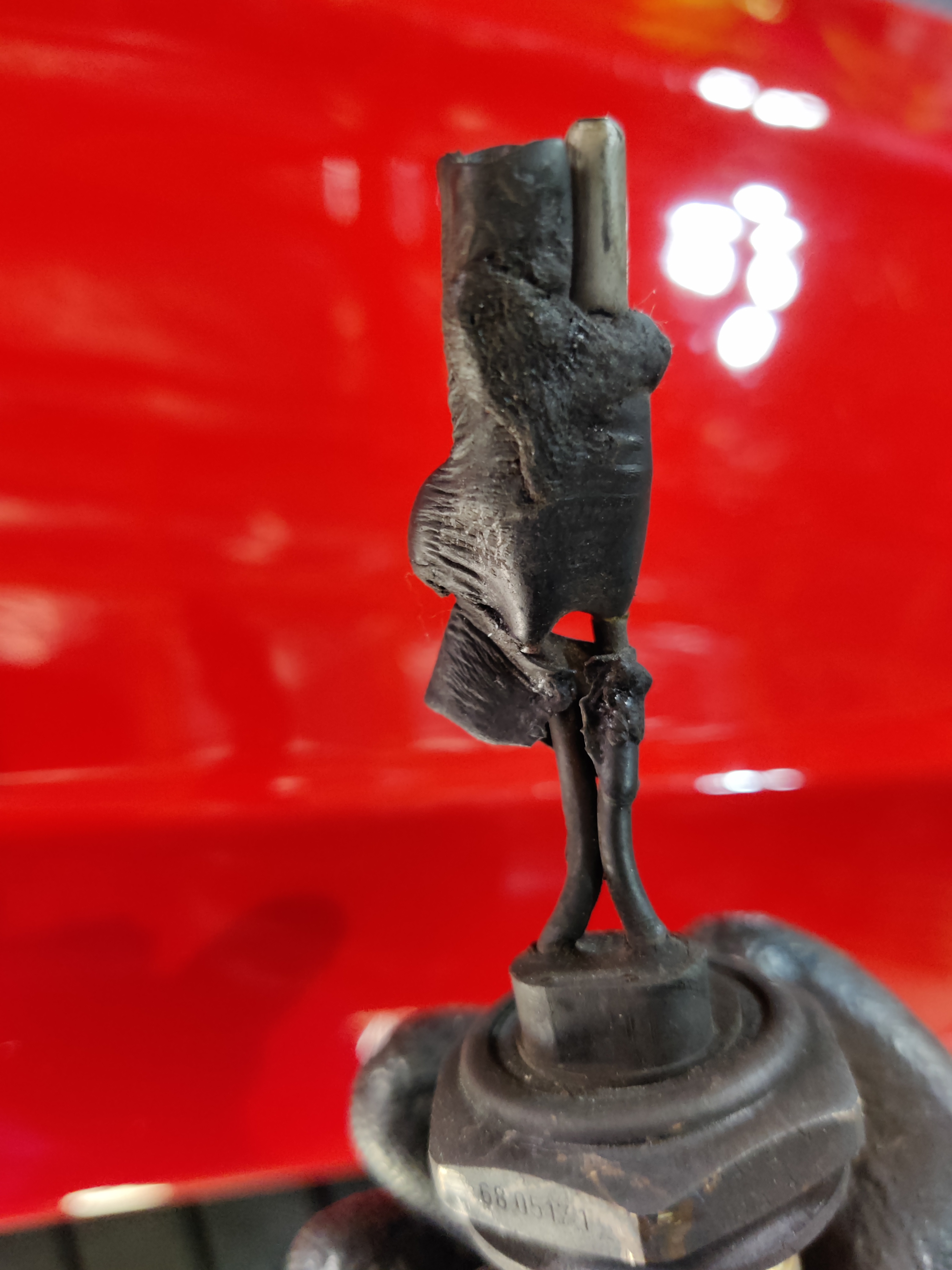

J'ai aussi regardé le senseur de vitesse que j'imagine sur la boite, bah j'ai rien trouvé. Une idée d'où il peut se planquer?
Re: Le chant de cygne des années 80
Publié : dim. 15 mai 2022 23:48
par gemini
Bon, il n'a pas l'air en forme ce capteur, en tout cas la connexion a vu de meilleurs jours, espérons que ce n'est que cela.
On verra demain.

On enchaine sur le capteur.
Déjà, c'est galère à enlever, il faut une clef de 32 (que je n'ai pas bien entendu), je sors la grosse pince multiprise, et surprise, ça se dévisse sans aucune résistance.
Bonne nouvelle.
Sauf que si on regarde de plus près, vous voyez la fissure entre la tête et le corps, ce n'est pas d'origine ça. :shock:
Le connecteur, bien qu'il a une tête effrayante, est au final encore fonctionnel, il n'y a pas de court jus entre les deux câbles.
Du coup, vous me connaissez, on va quand même voir ce que l'on peut faire. :oops:

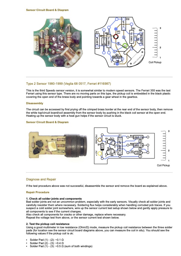

Je n'y vais pas à l'aveugle, je suis tombé sur une superbe page sur ce capteur (partagé avec pas mal de ferrari jusqu'à la 355).
http://www.dinoplex.org/instruments/vegliaspeedosensor/
Au cas où cette page disparaissait, j'en mets ici copie de ce qui nous intéresse. Super boulot en tout cas de l'équipe de dinoplex.

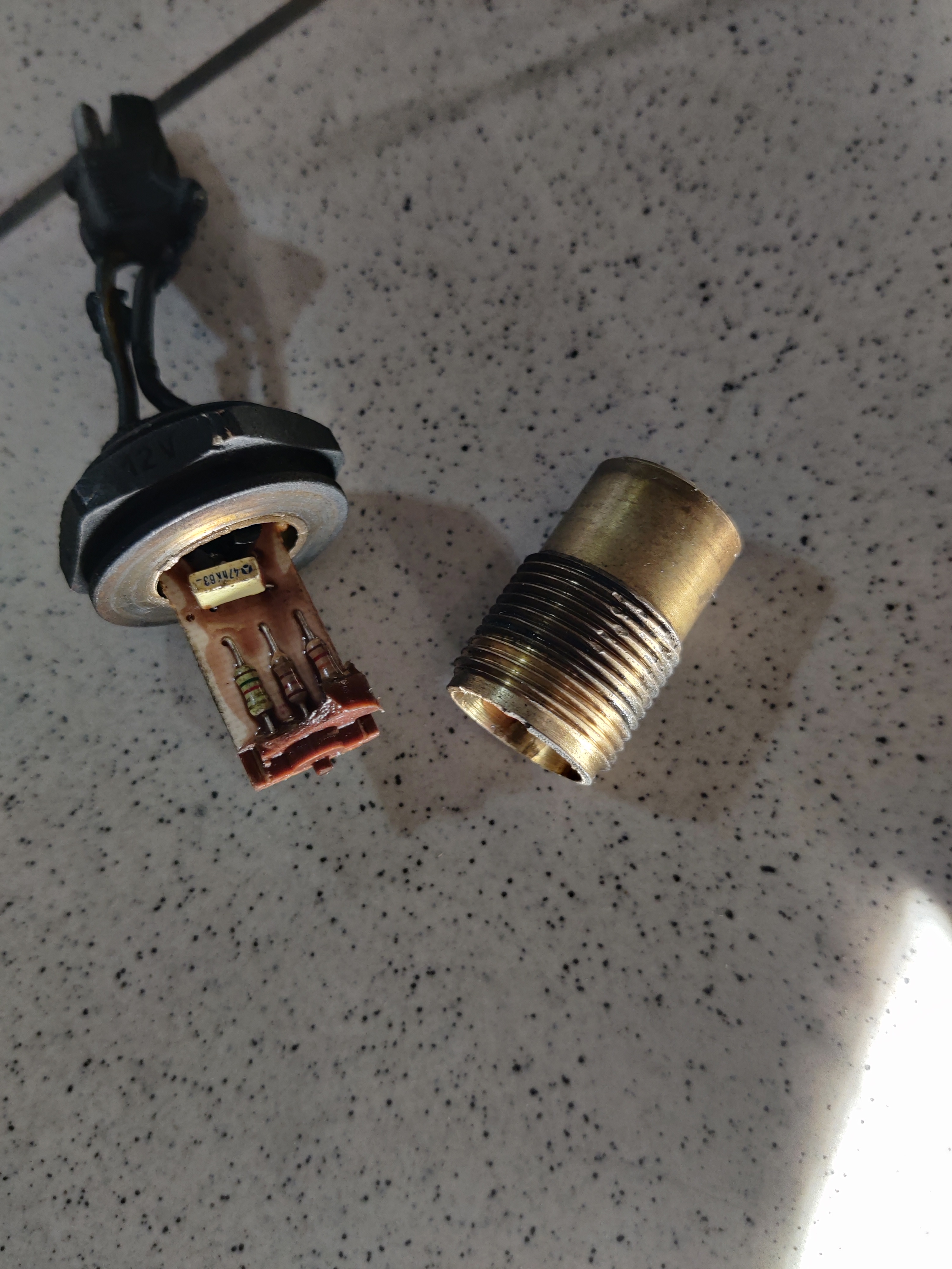

Armé de mon multimètre, je me mets donc en tête de tenter la réparation, mais malheureusement, il est FUBAR. L'extrémité devrait être relié à deux bobines qui seraient dans le capuchon brun, et il n'y a aucun câble qui relie les deux parties, et je ne trouve pas où commence les dites bobines.
A priori, c'est foutu, il va falloir le remplacer. Elle devrait être en un morceau normalement, j'ai la vague impression de ne pas être le premier à être passé par là.
Et bien entendu, comme toutes pièces partagées avec ferrari qui a tendance à tomber en panne, c'est rare et revendu bien trop cher pour ce que c'est. :evil:
Pour le moment, en stock chez superformance à priori, pour la modique somme de 250€ :shock: , 5x le prix normal, je cherche un peu moins cher si possible.
Si vous en avez un HS, je prends aussi, pour tenter la réparation.
