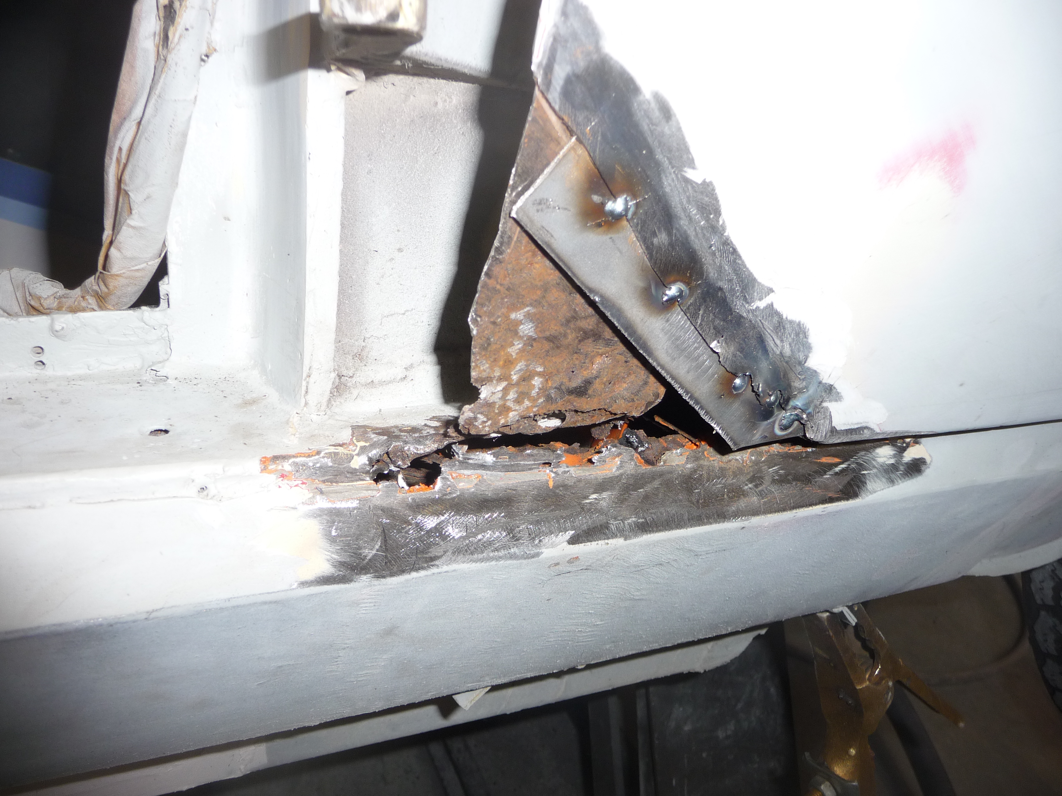

Ici, voilà ce qui avait été fait pour réparer une tôle corrodée (et très mal réparée) au bas d'une aile AV de mon Indy.
On voit déjà que les tôles semblent bcp plus fines (ou alors elles ont été affinées par meulage avant de commencer le soudage par points).
Après avoir enlevé la zone malade, le soudeur a rapporté une tôle derrière la tôle saine originale (en ignorant la précédente tôle rapportée), cette tôle arrivant pratiquement flush avec l'ancienne:
puis il rapporte une autre tôle prédécoupée et préformée par devant:
Les deux nouvelles tôles rapportées sont d'abord soudées par points, puis celle de devant complétée en réalisant un cordon, également à l'arc (ici, on voit que la tôle de devant a aussi déjà été meulée, peut-être justement encore pour diminuer la surépaisseur lors du raccord):

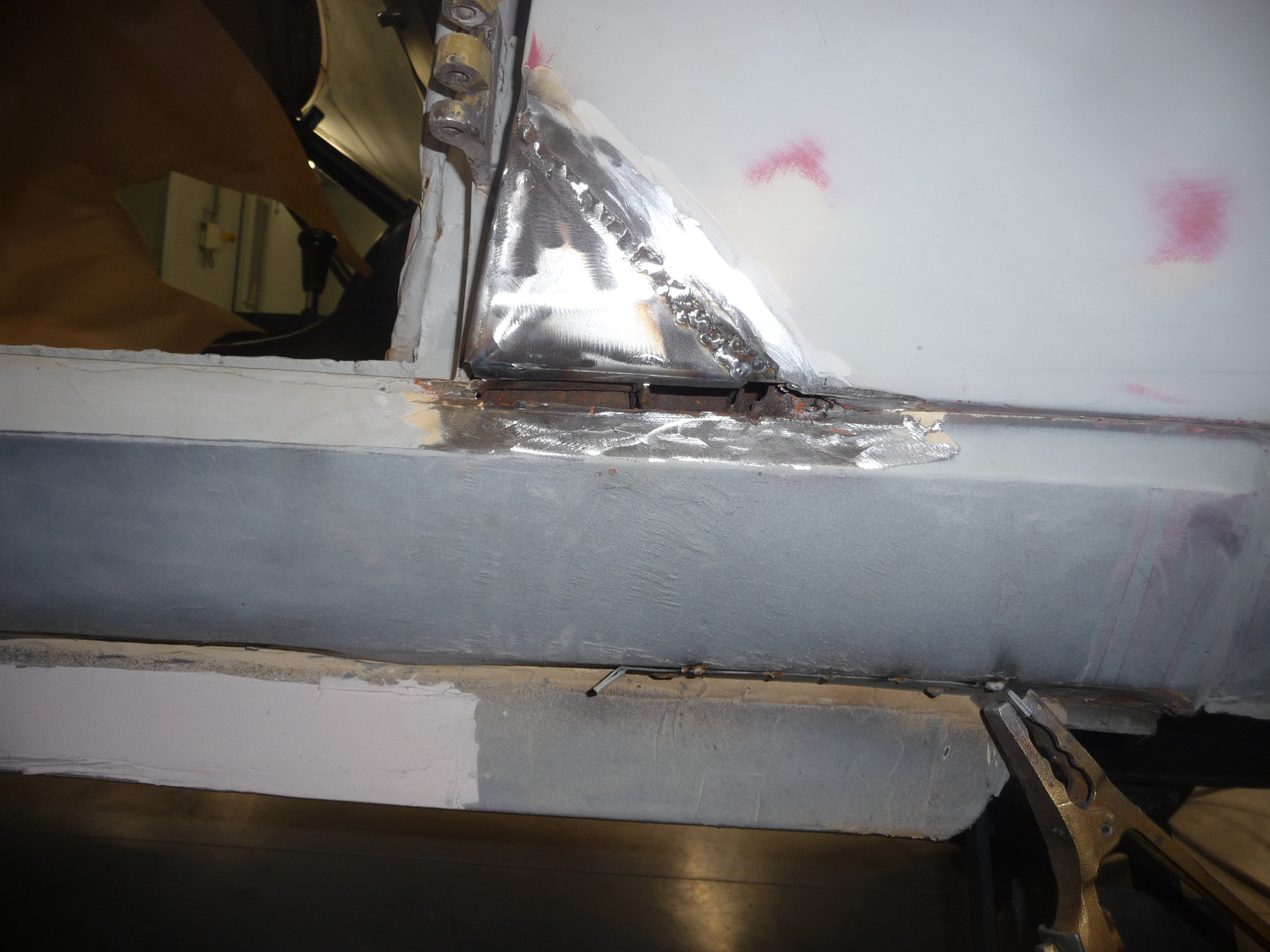

Enfin meulage des surépaisseurs et remplissage à l'étain pour aplanir/égaliser:
Le soudeur va aussi réparer la zone du caisson en-dessous, à l'aplomb de ce patch.
Après ce travail, il y aura encore un ponçage du métal, puis le peintre fera un enduit pour rattraper les petites différences d'épaisseur avant peinture.
