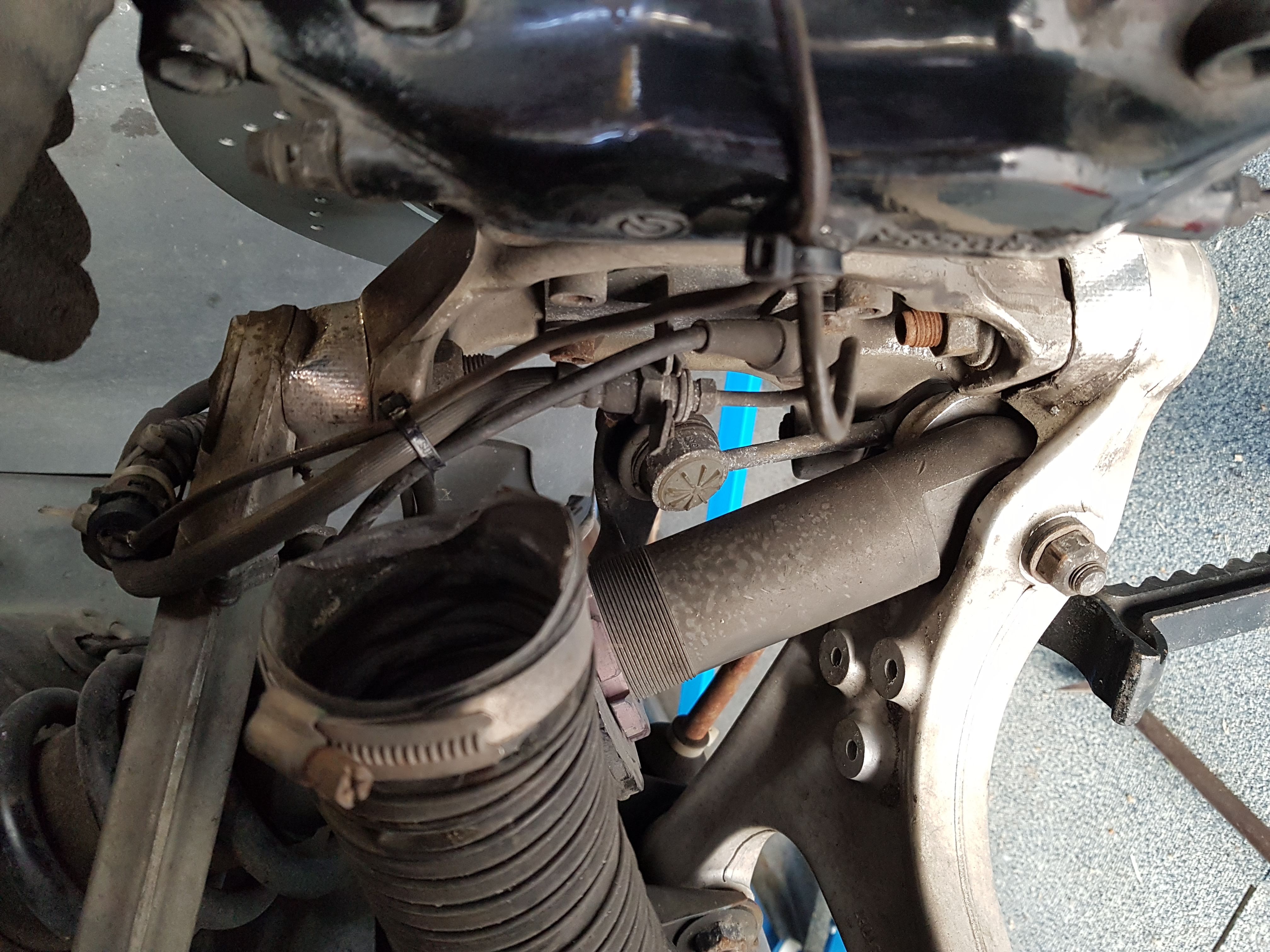

bonsoir les gars dites moi si vous aussi vous avez ces protections des soufflets de rotules . On dirait un style "d'amiante" ce qui est sur c'est pour eviter la chaleur sur le joints
Cooldent
Messages : 1120
Re: triangle 3200
Message par Cooldent »
Oui, oui, c'est d'origine. Mais c'est pas l'amiante. Pas besoin de te mettre en quarantaine :lol:
Messages : 10607
Re: triangle 3200
Oui, et tes soufflets sont bons? Ça vaut le coup de les changer avant qu ils craquent s ils ont leur âge. S ils se mangent les saloperies rentrent dans les rotules et bouffent la bague en nylon ou autre chose du fond de la rotule, et il faut changer le bras...

On peut sortir ces caches sans les abîmée du coup? Les souffles on les trouve ou du coup merci de vos réponses
Messages : 10607
Re: triangle 3200
Je ne retrouve pas le lien. Gemini a redonné la référence de BMW. Ceux d origines sont chez superperformance en uk

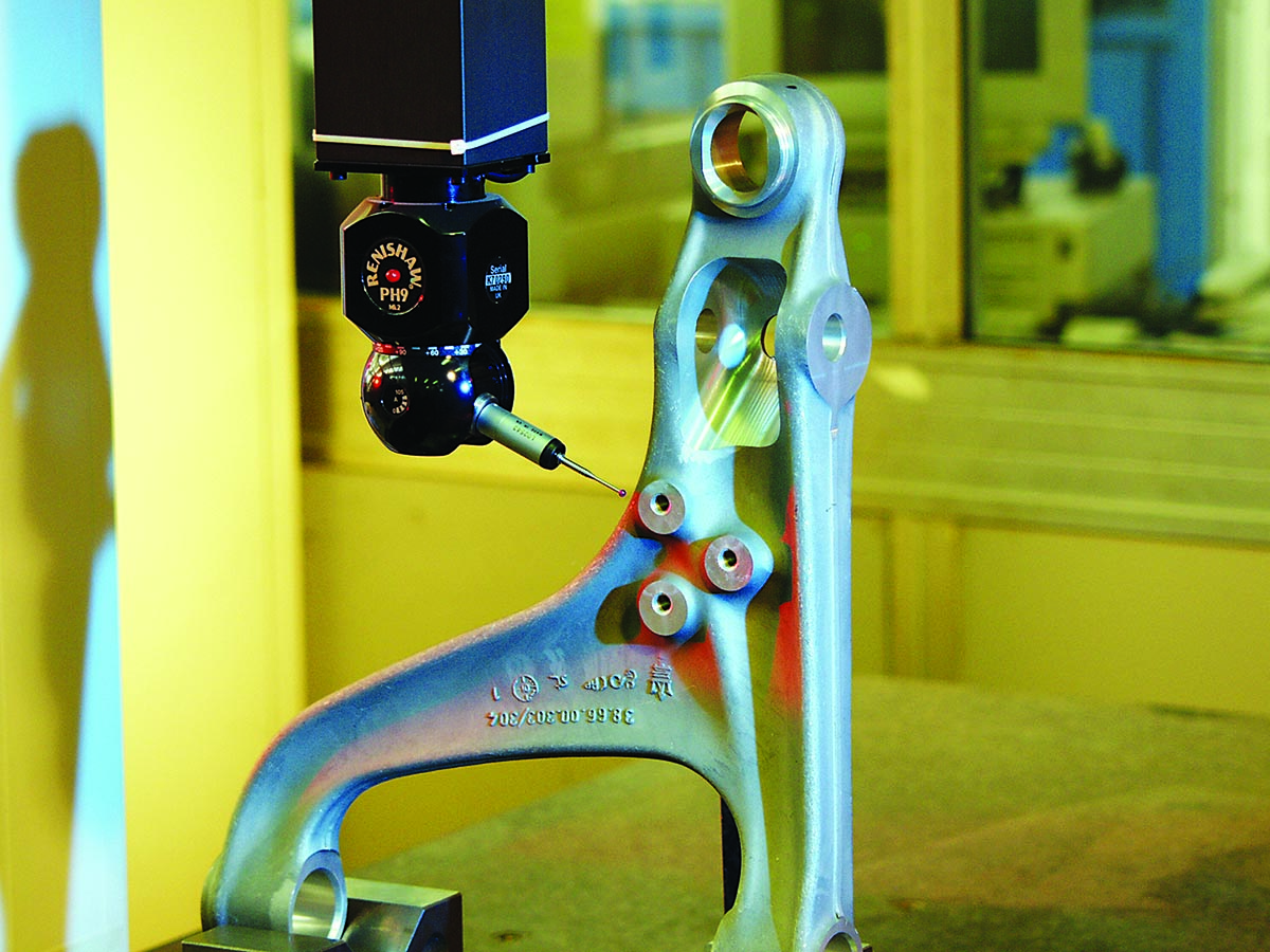

Le bras AV inférieur n'est pas borgne, je pense que c'est la rotule dans son support que l'on voit par le dessous du bras.
Sur le site d'OCAP, on voit 1 bras au contrôle tridim avec un trou traversant et ça a l'air plutôt lisse à l'intérieur.
Il y a aussi des photos d'ensemble rotule-support qui se vissent et d'autres qui tiennent via 1 épaulement et 1 circlip.
Il y a également des modèles emmanchés en force mais vu les efforts verticaux à passer entre la roue et l'amortisseur via cette rotule, je doute que ce soit le cas pour les nôtres.
Tu nous diras quand tu auras autopsié ton bras :D
