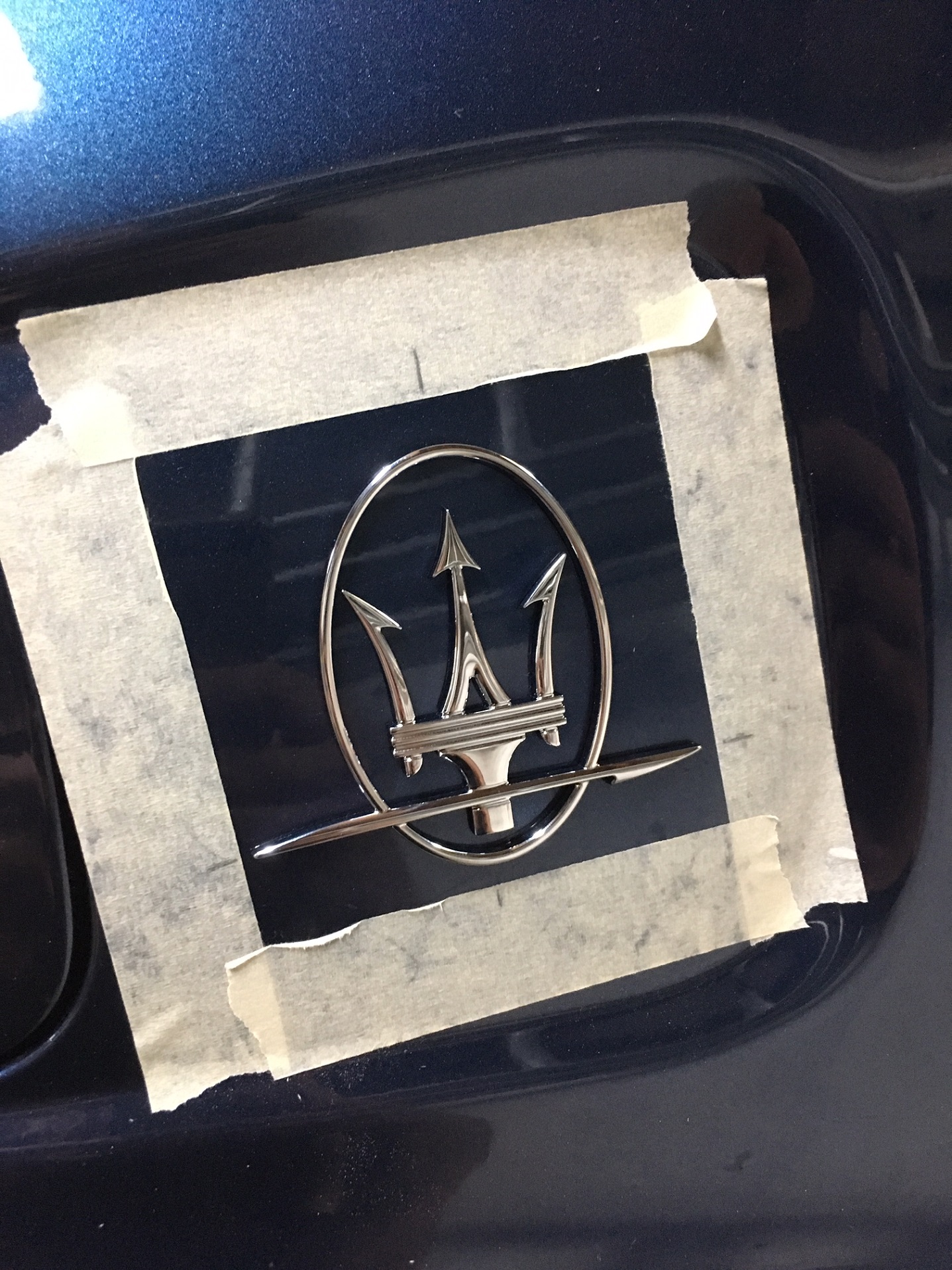

Voici un petit tuto pour le remplacement du monogramme sur le montant de custode:
On commence par repérer la position du monogramme en posant du scotch de masquage peinture et en faisant des marques dessus:
Le monogramme est fixé d'origine via un scotch double face.

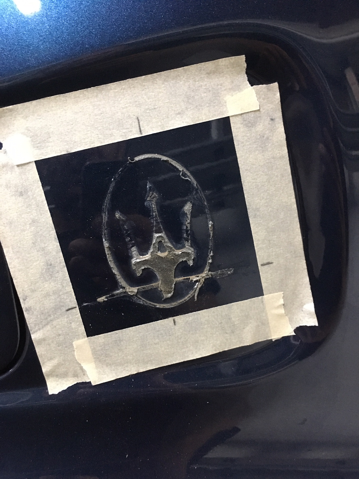

On le découpe avec un fil (de cerf volant dans mon cas) que l'on va utiliser comme une scie à ruban:

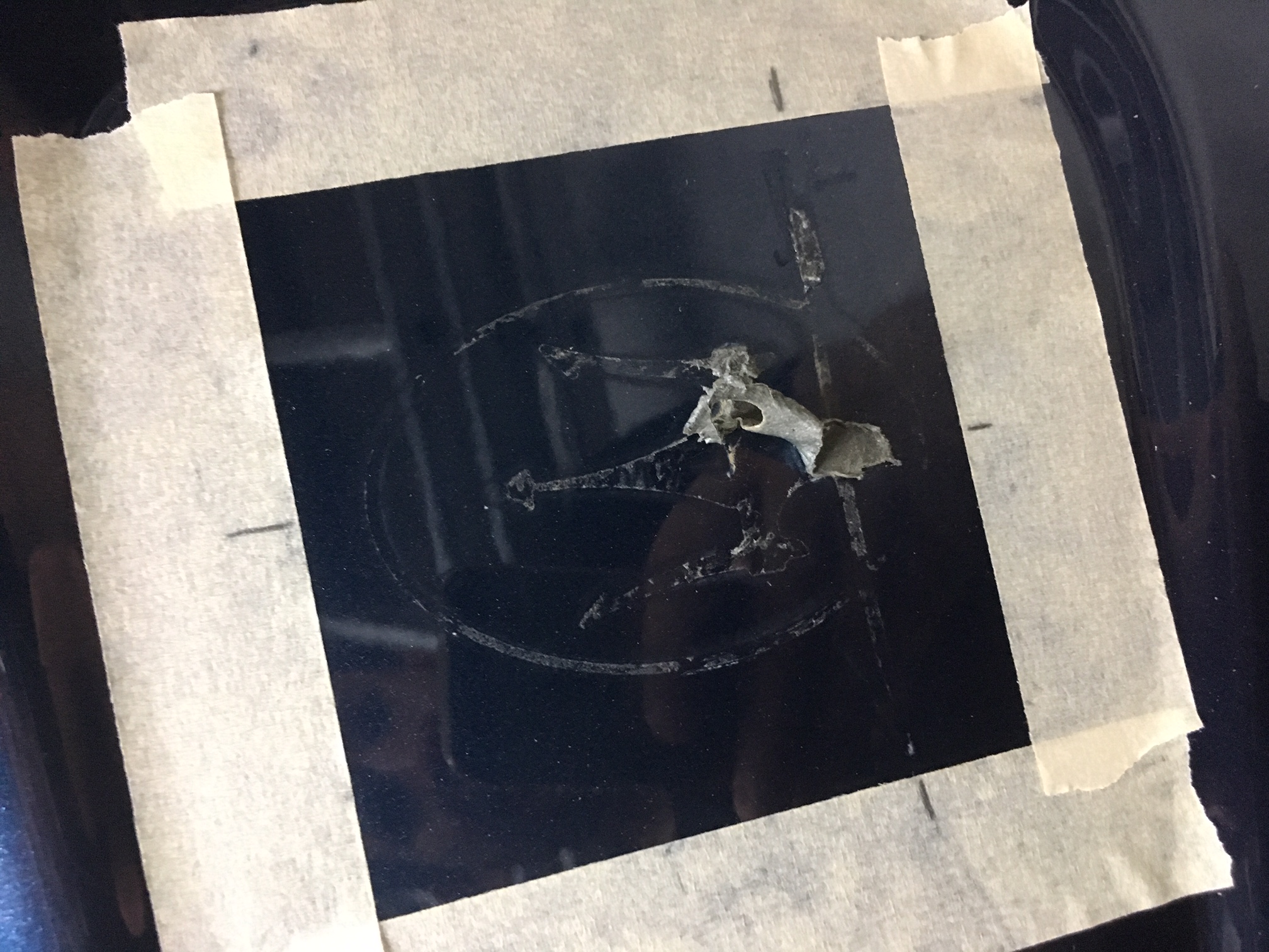

Ensuite on enlève le reste de scotch sur la carrosserie:
On nettoie avec un diluant type acétone:

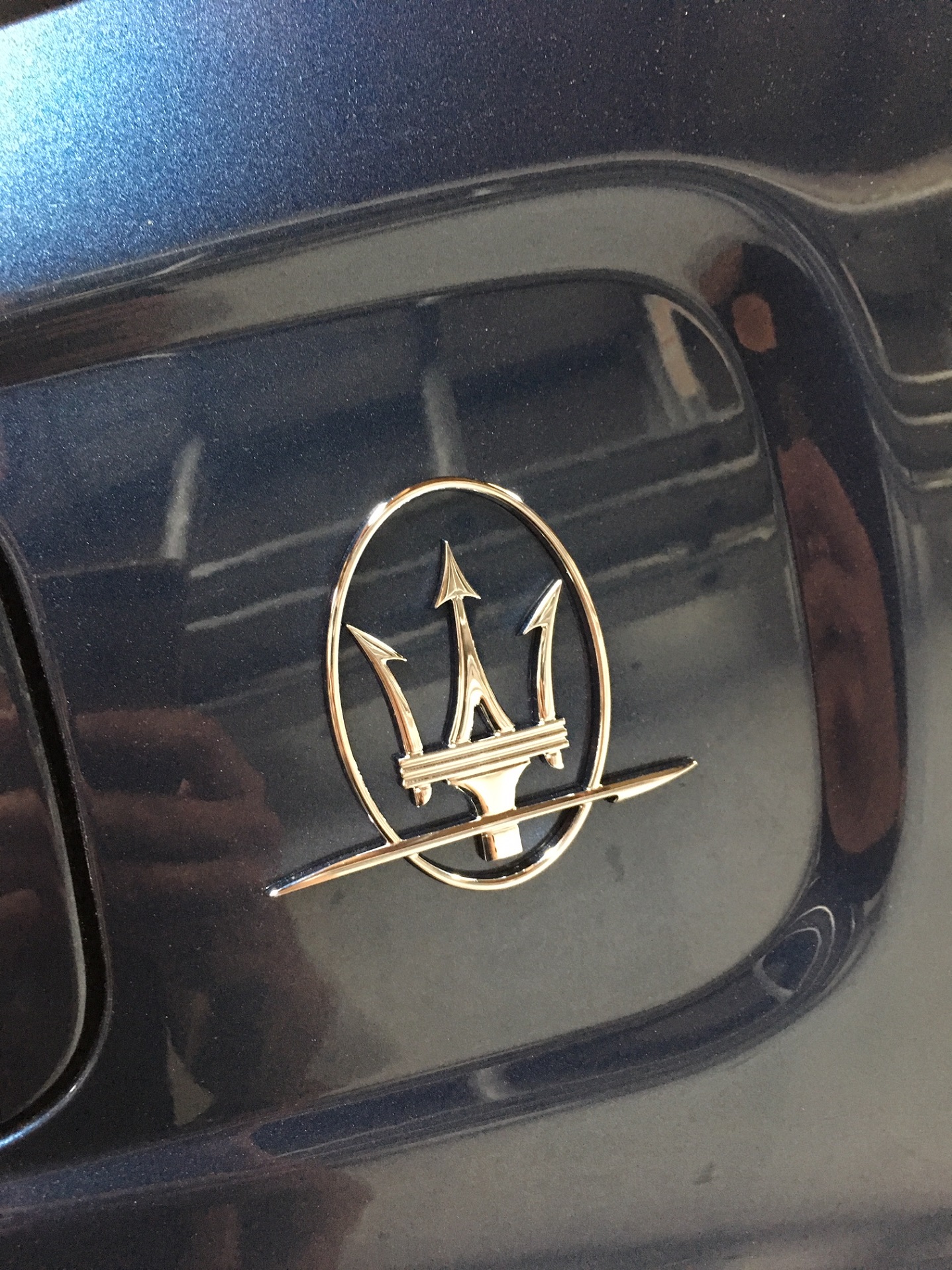

On repositionne le nouveau monogramme:
On retire les scotch de masquage, un coup de chiffon et le tour est joué ![Sourire :)](./images/smilies/icon_e_smile.gif)

Question idiote: pourquoi le remplacement? chrome piqué? Traces? Ca n’est pas un accessoire exposé, mais il peut mal vieillir.
Re: [4200] Remplacement monogramme latéral
Il était simplement cassé et le morceau manquait (en bas à droite) ![Clin d’oeil ;)](./images/smilies/icon_e_wink.gif)
L'acétone n'a pas terni le vernis ?

Effectivement.. désolé. Sur la première photo, avec les traces de colle, c’était pas flagrant, sur les autre oui.Cam_31 a écrit :Il était simplement cassé et le morceau manquait (en bas à droite)
Et après, on ne voit que ça....
