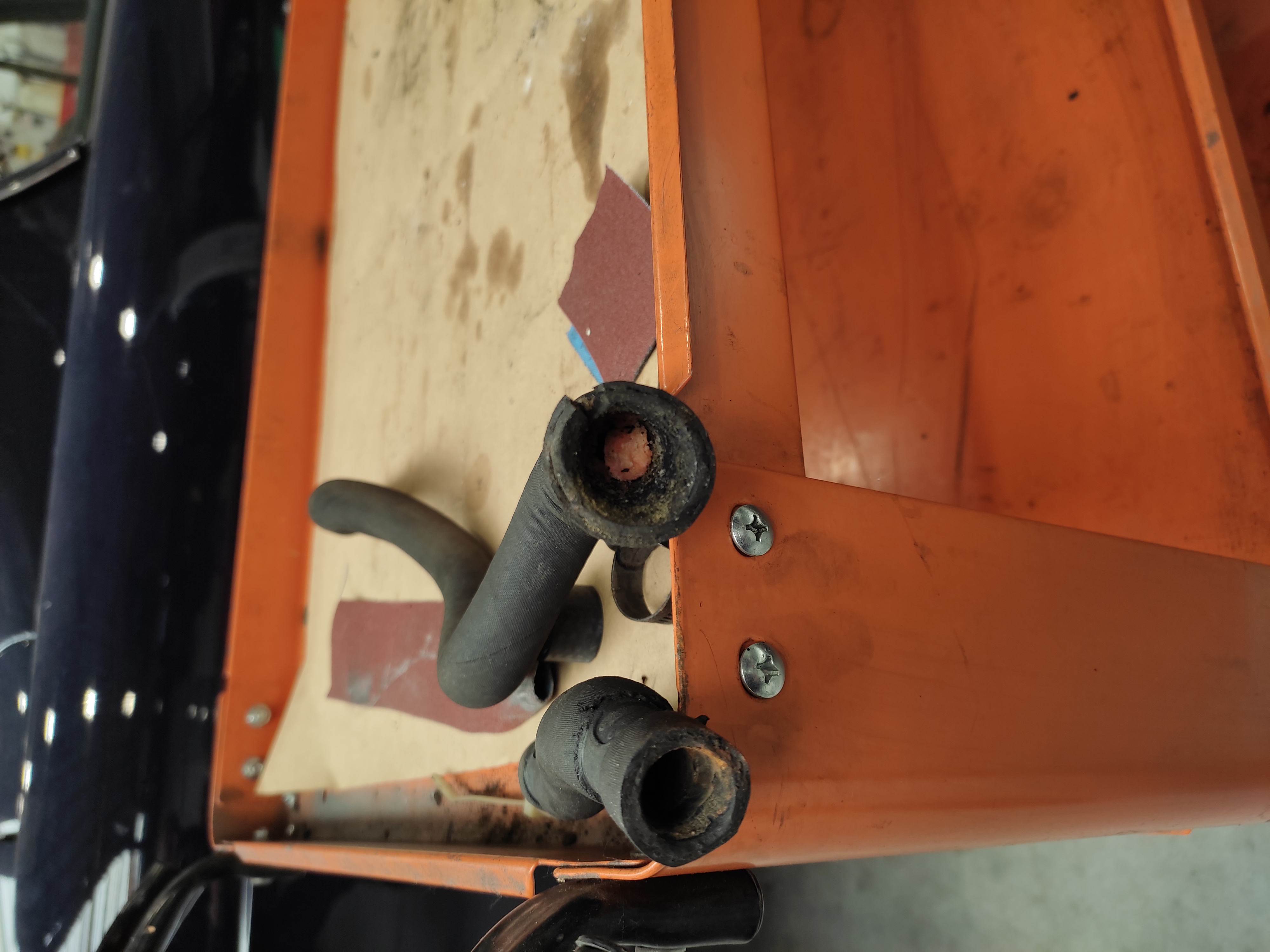

Voiture récupérée après divers travaux dont la réparation du système de chauffage qui empêchait d'avoir de l'air froid.
Au démontage, tout le circuit était complètement colmaté de partout, vannes, durites, radiateur.
Ici à droite un exemple de durite où on voit encore les résidus secs à l'intérieur jusqu'au centre:
Tout a été remplacé ou récuré avant remontage.

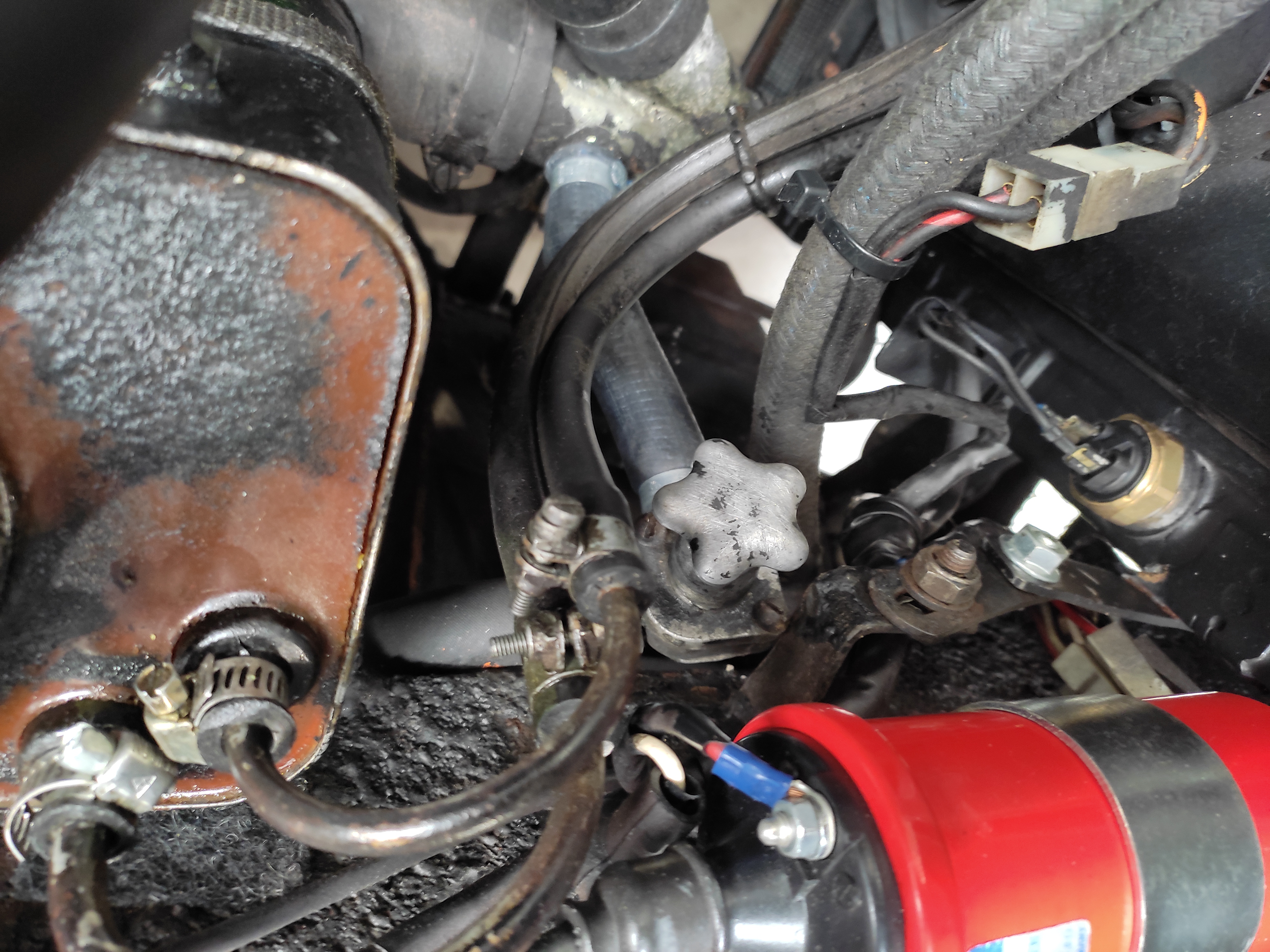

Le circuit de refroidissement/chauffage de l'Indy comporte une vanne intéressante (en étoile, au milieu ci-dessous) qui permet de bloquer la circulation d'eau chaude dans le radiateur de chauffage. Utile l'été!
