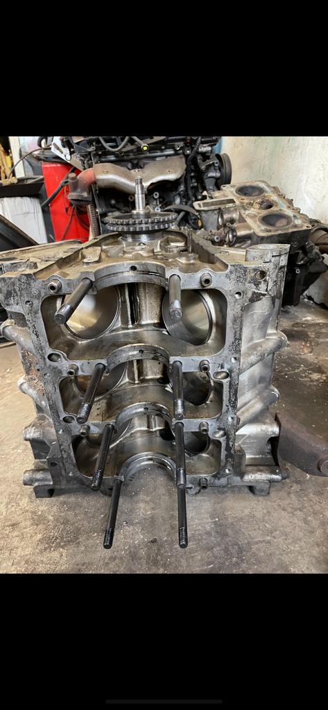

je suis en train de refaire un moteur de Merak 2.7, tyê C114/1.
Il s'agit d'un moteur endommagé par la casse d'une soupape.
Tout a été repris, y compris chemises/pistons.... et je suis donc au remontage.
J'ai reposé l'embiellage, et repositionné l'arbre intermédiaire. Sur le manuel technique il est indiqué sur le carter moteur un repère O a aligner avec le même repère sur le vilebrequin et sur l'arbre intermédiaire. J'ai bien ce repère sur le carter et le vilebrequin mais rien sur l'arbre intermédiaire.
Ma question est dois je continuer a remonter sans me soucier de la position de l'arbre int, et effectuer le calage le moment venu avec les aac en utilisant un comparateur a insérer dans le puit de bougie pour avoir le pmh précis?
Merci d'avance de votre aide.
Fred

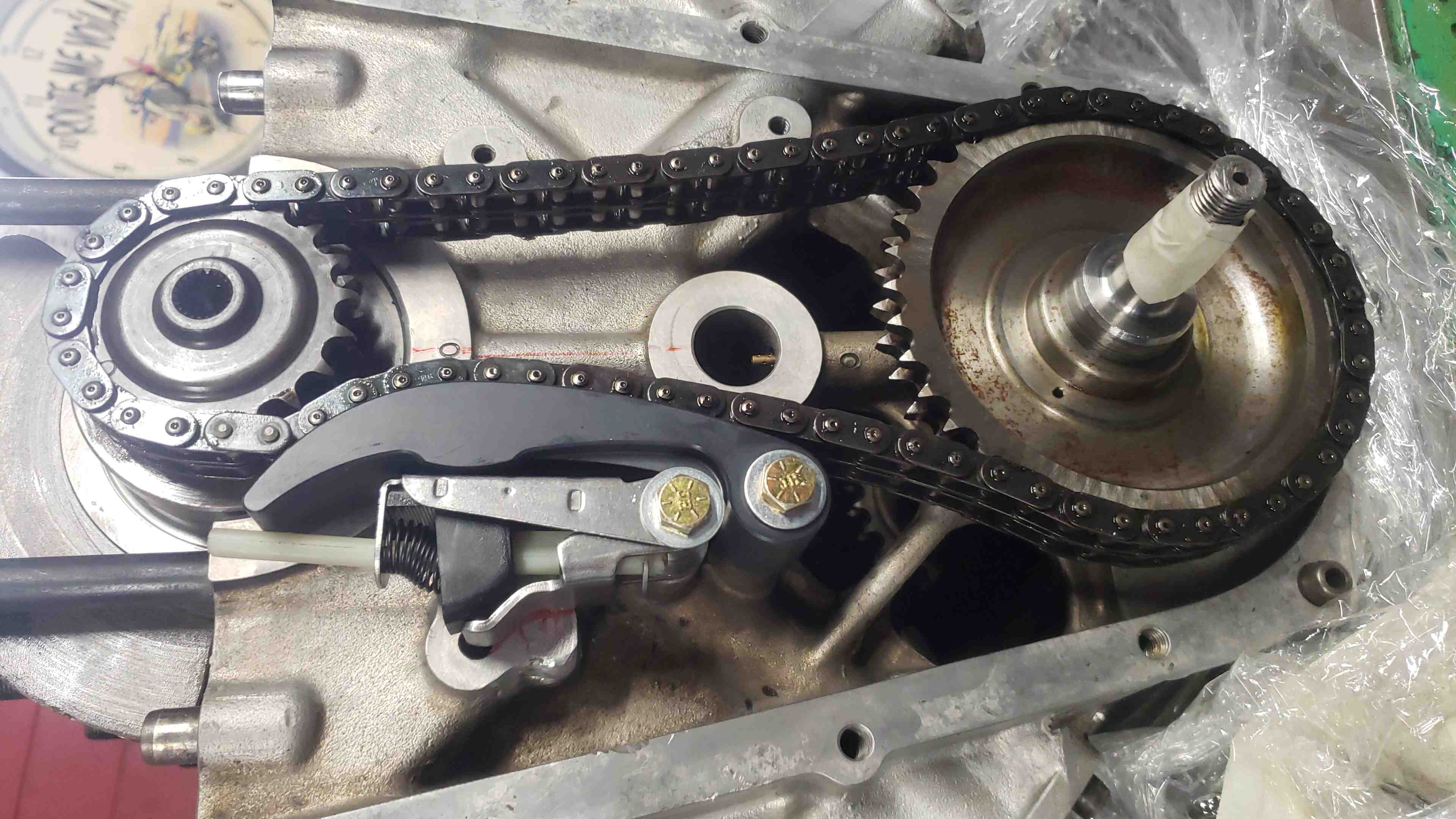

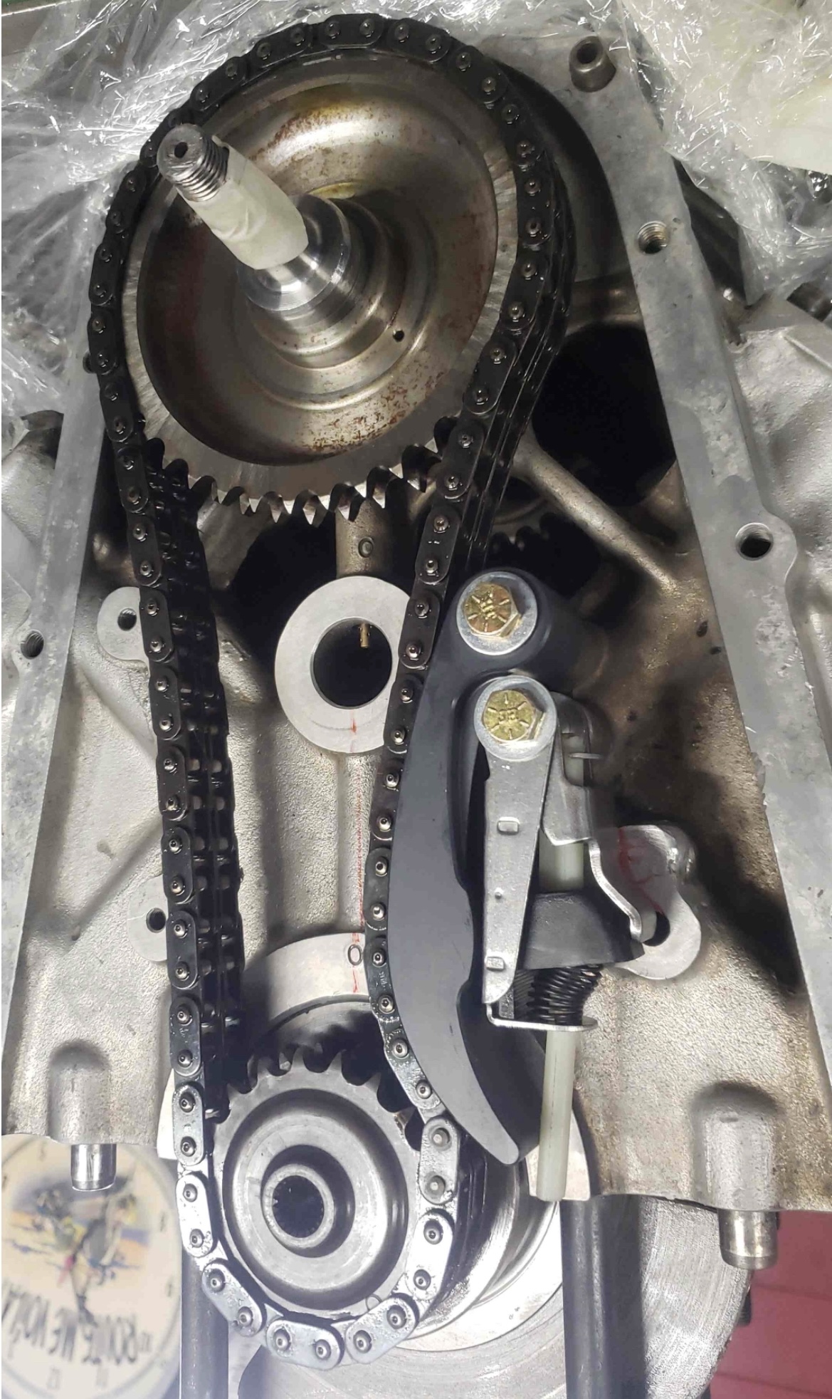

En bout d'arbre intermédiaire il y a la poulie qui entraine l'alternateur et la clim donc de ce coté là aucun repère à avoir, et pour les aac, je les calerai par rapport au pmh donc ca devrait être bon.
J'ai remarqué que le volant moteur était marqué pour le réglage de l'allumage à la lampe stroboscopique, ce qui me fait un repère une fois le moteur assemblé.
Du coup ce matin j'ai remonté la chaine qui relie l'arbre au vilebrequin.

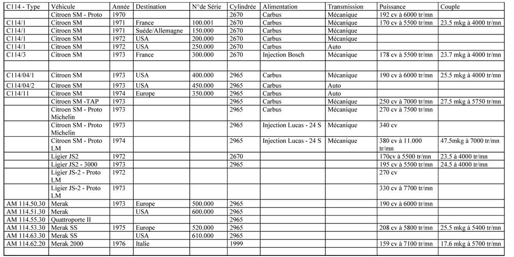

Re: calage moteur,distribution maserati merak C114/1
Voici mon p'tit bréviaire pour le C114...
Pour l'échange standard, il n'était disponible que chez Citroën pour la Sm (reconnaissable à la Lettre R frappée devant le N° de série), pour les autres moteurs soit Maserati fournissait les pièces, soit il remettait en état le moteur, soit il vendait un moteur neuf (comme Citroën).
Il me semble bizarre le patin de tendeur, c'est une refabrication ?
Il est déverrouillé ?
