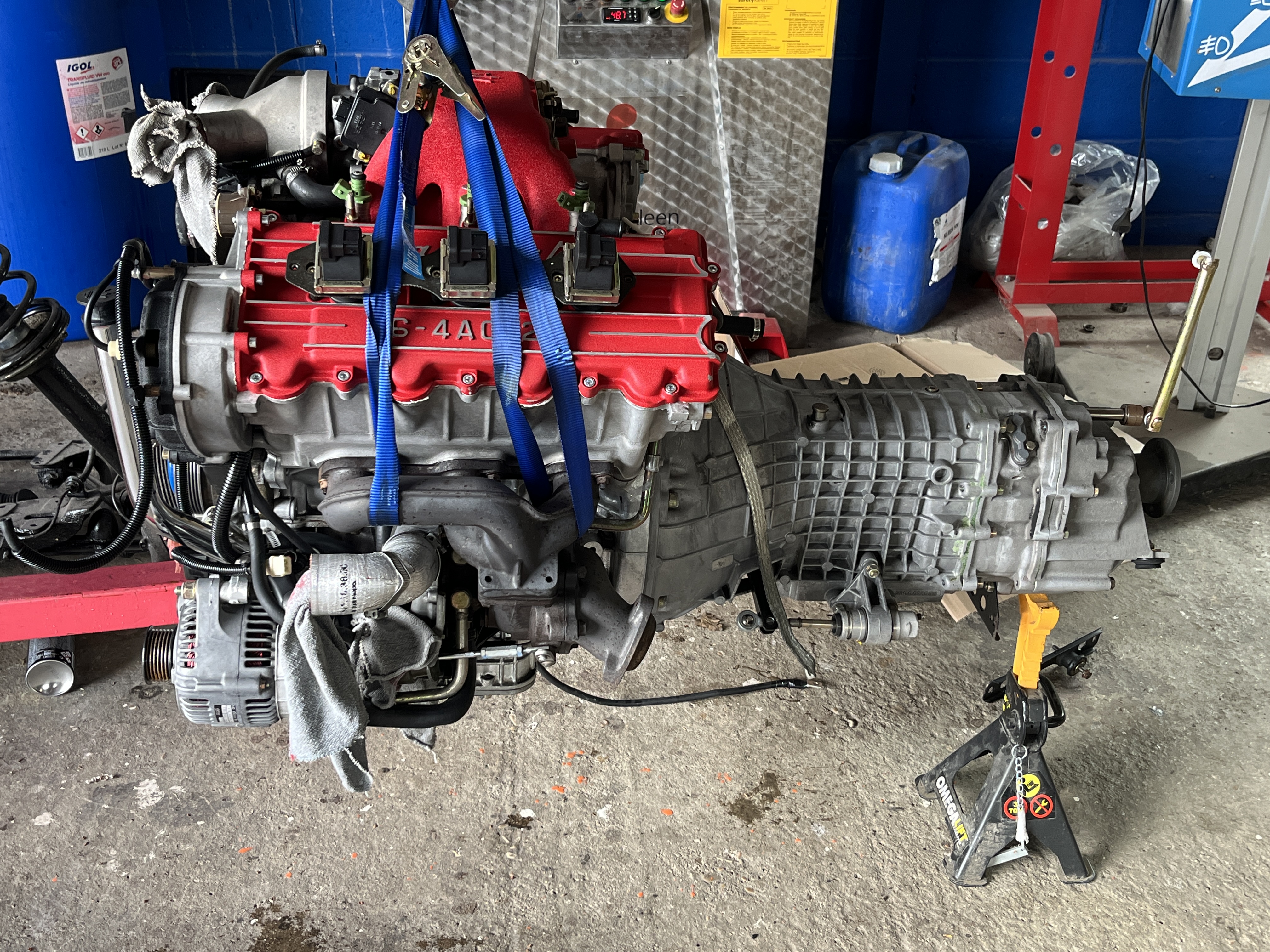

bon histoire de faire un poste utile j'ai racheter deux qp4 pour en refaire une,
un client/ami (Lorenzo pour les personne qui le connaisse au CMF) avais depuis quelque année la connaissance d'une QP4 avec un moteur casser(bielle) en région parisienne, quand est venu a ces oreille que j'avais acheter pour pièces une qp2.8 evo, il ma toute suite demander ci le moteur était bon, et part miracle RAS le moteur n' a rien subit, 38000km ( dommage quand même pour la caisse ).
il ma donner les contacte du proprio et de l'atelier ou le moteur a était démonter, et presque deux mois après je suis aller récupérer l'auto et les différentes pièces démonter. et il en manque pas mal, le garage est dans un état bordélique j'ai jamais vu ca..
dimanche soir je suis aller au garage( Madame avais une roue a plat sur le 5008 ca ma fait une excuse pour rester 2h pour commencer a démonter tout ca ), lundi je n'ai pas de petit boulot a donner a mon apprenti je l'ai donc dit continu la dépose du bloc, et ce soir... il a enfin fini, il est long mai na rien casser c'est le principal
petit coup de vapeur et dégraissant et il est comme neuf,

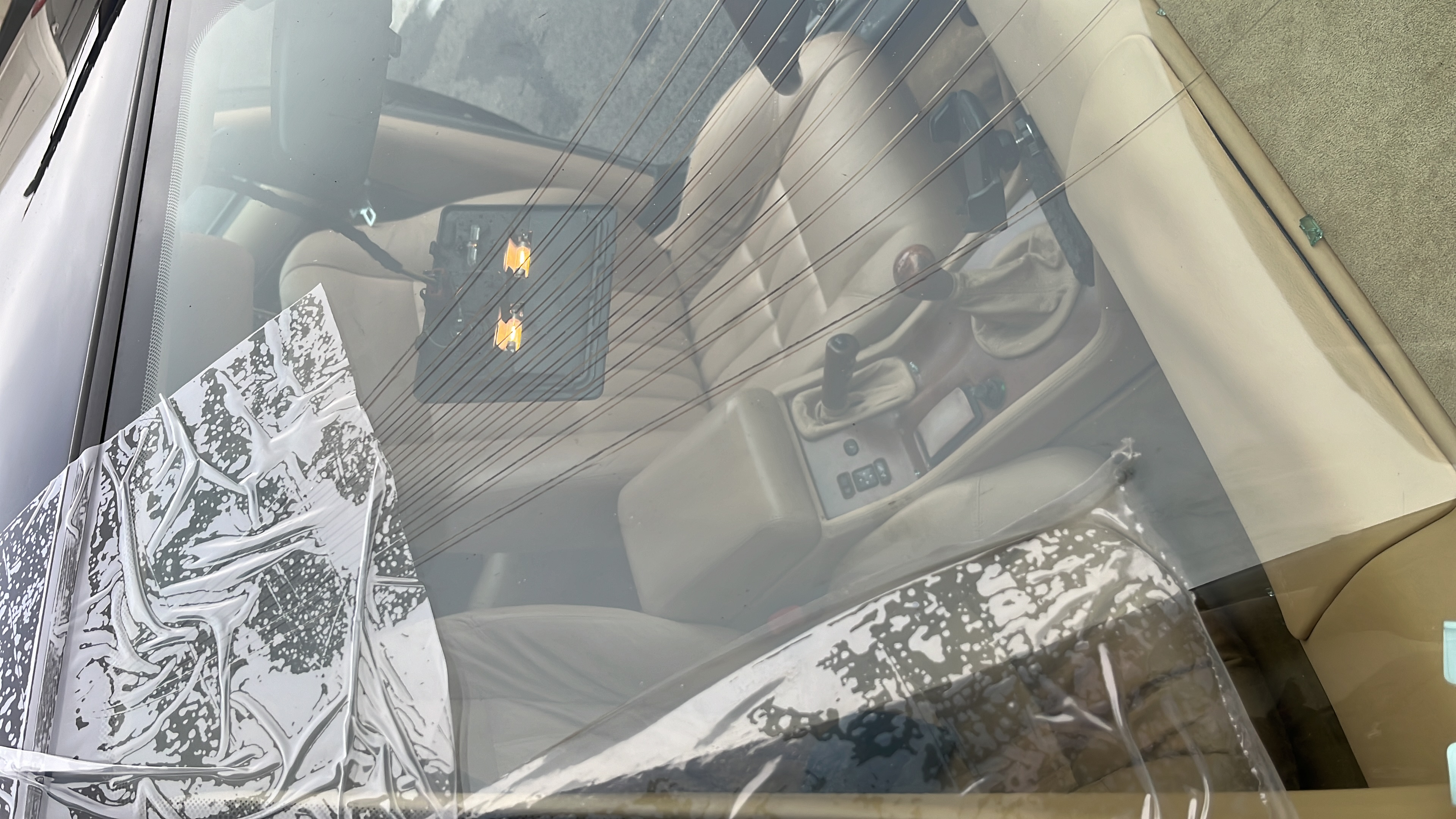

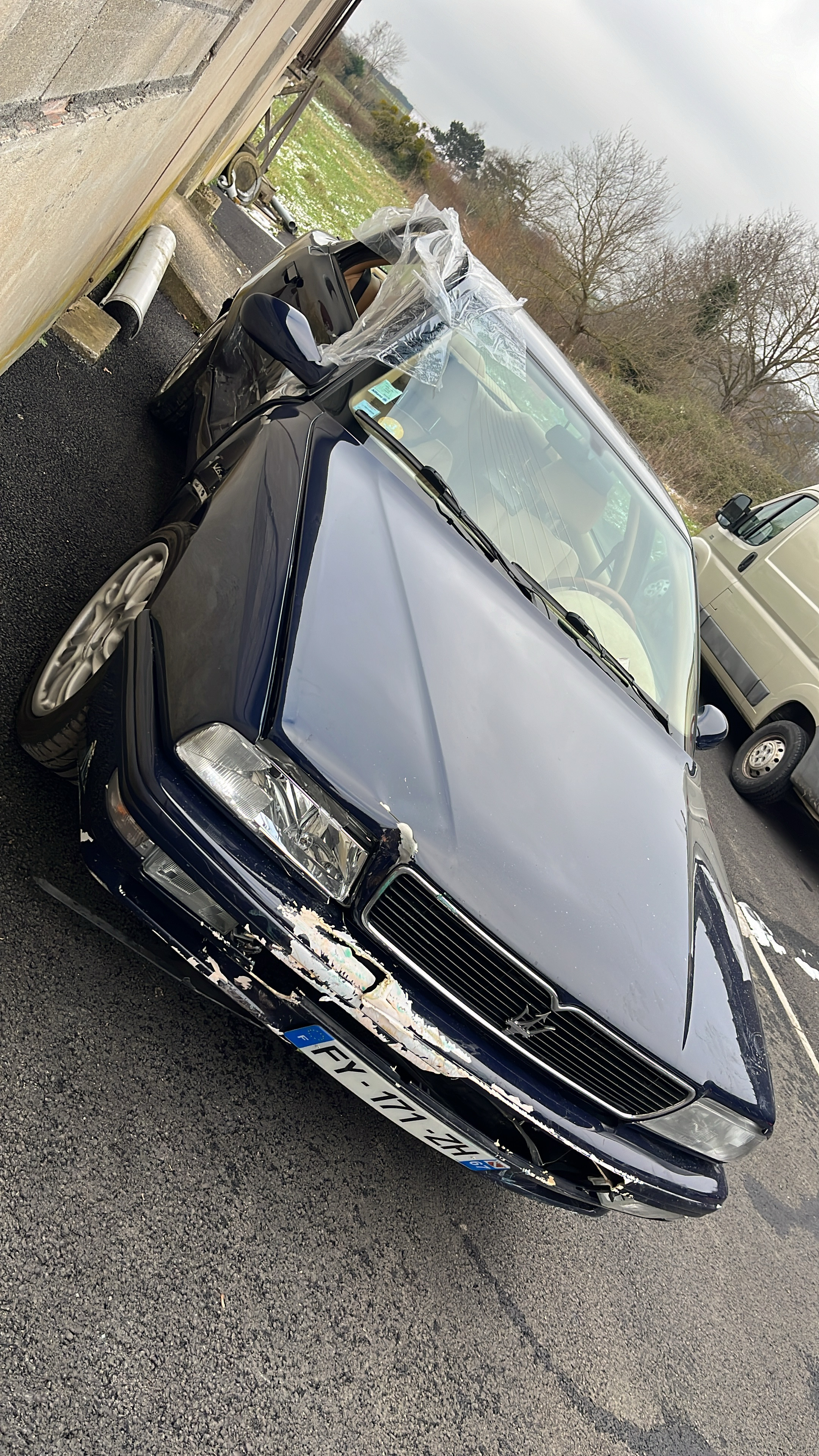

Photo de celle Hs pour ceux qui n’avais pas remarqué le choc

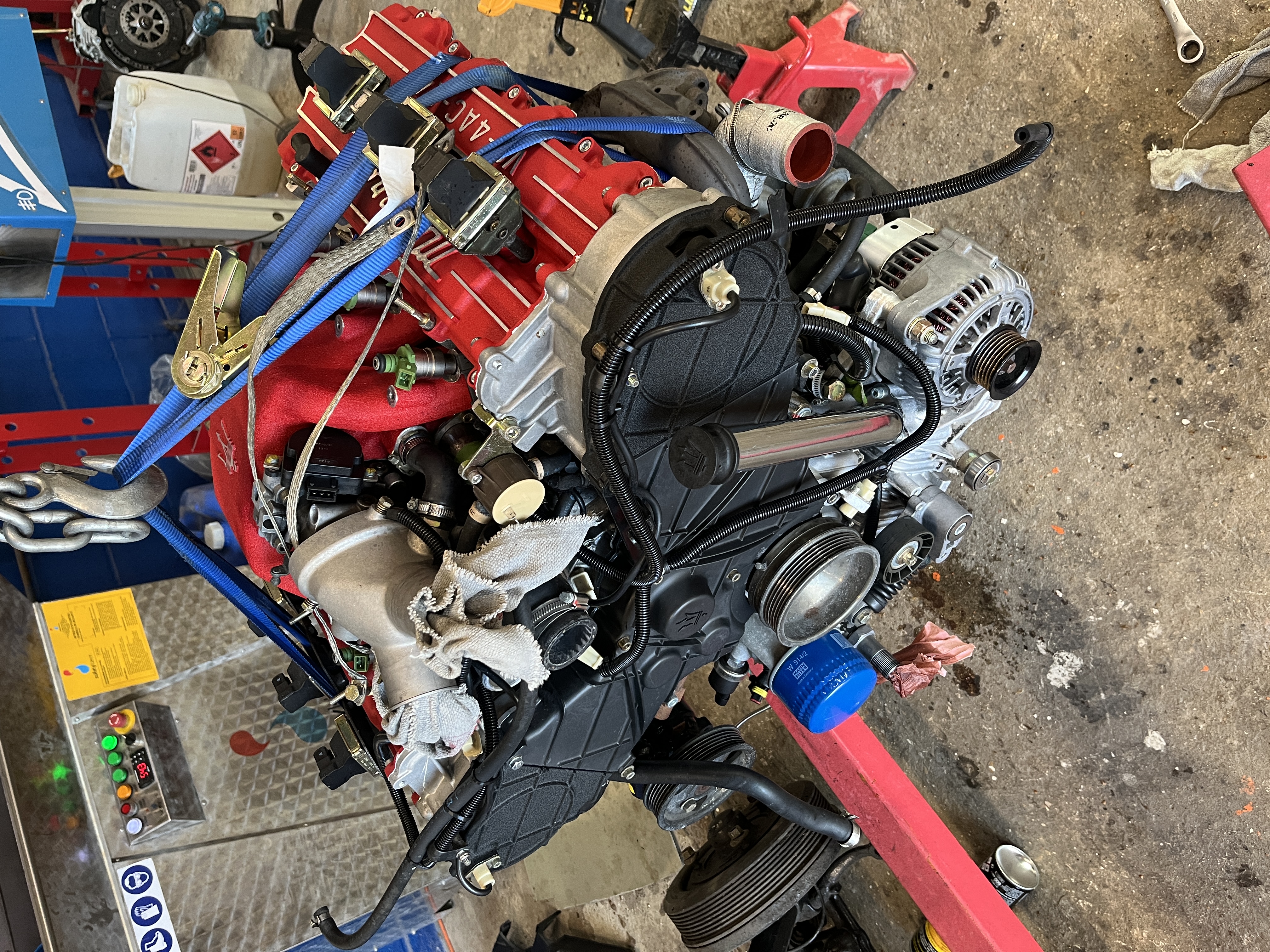

Et la nouvelle bestiole

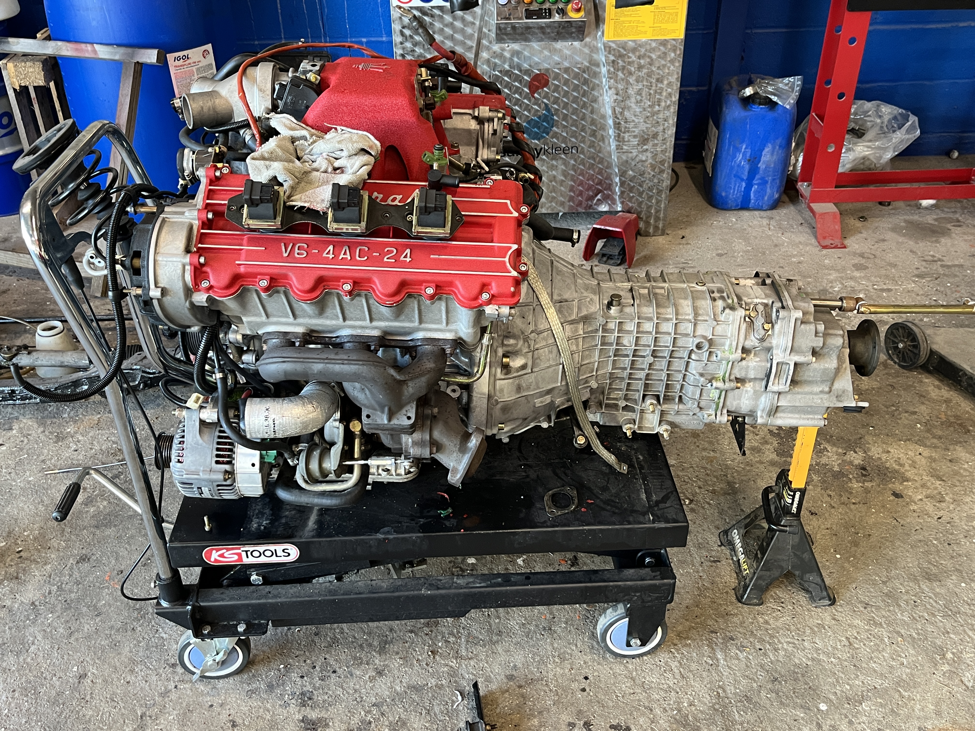

Début de dépose et dépose cette après-midi par apprenti chef qp4. Moteur comme neuf

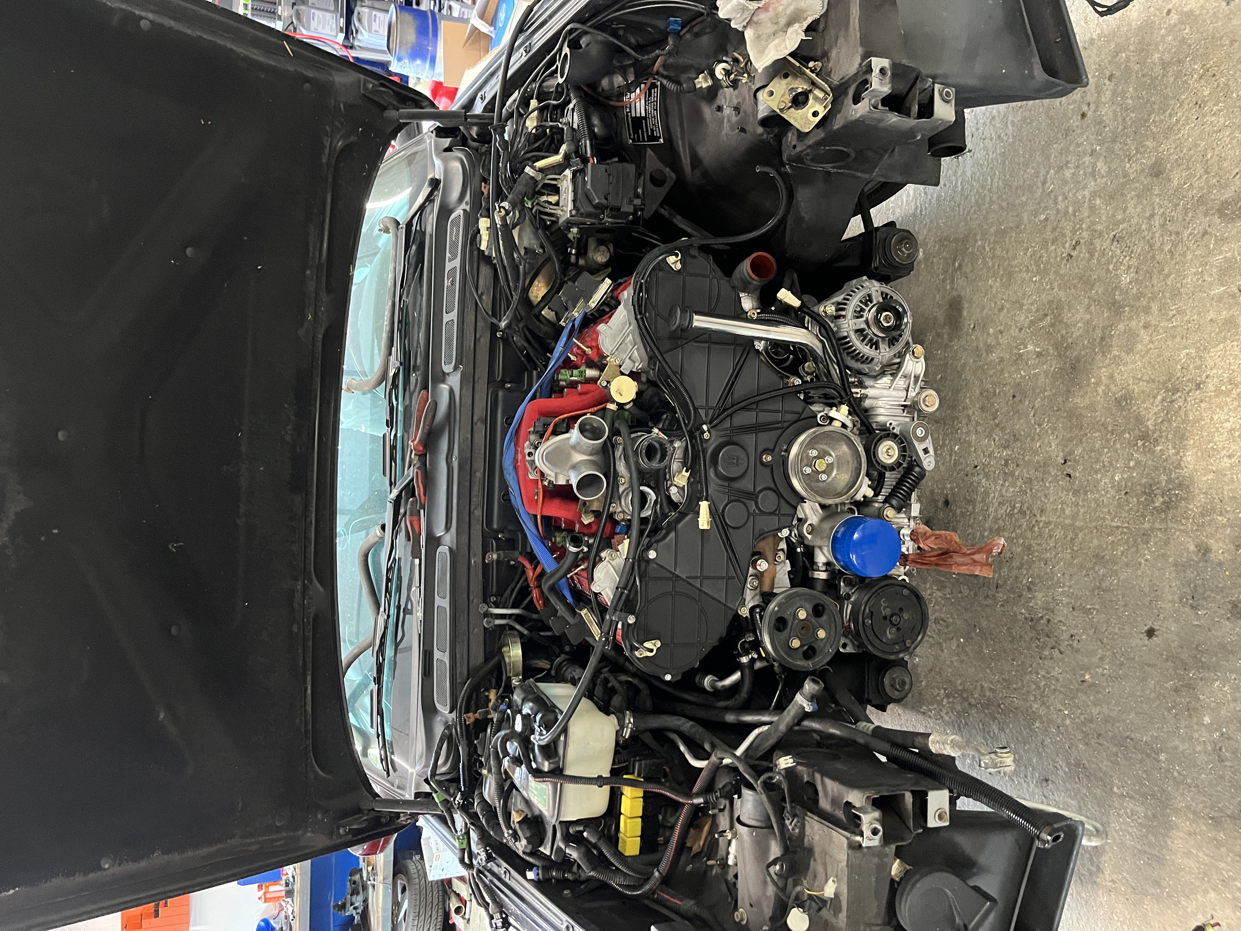

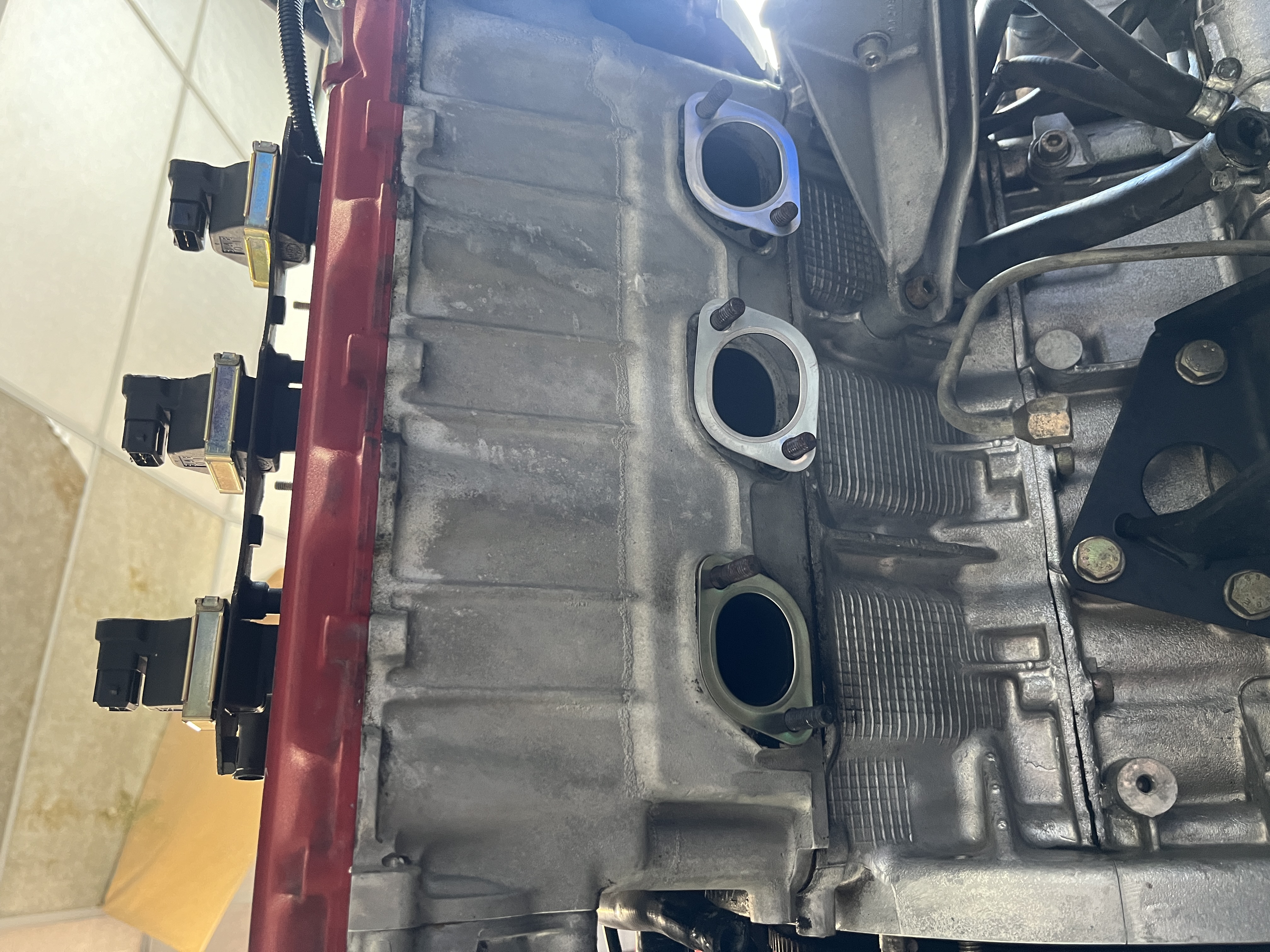

Quelque avancer,
Dépose du colecteur et turbo car un goujons hs
Remplacement du kit embrayage
Remontage bloc ce matin par mon apprenti.
