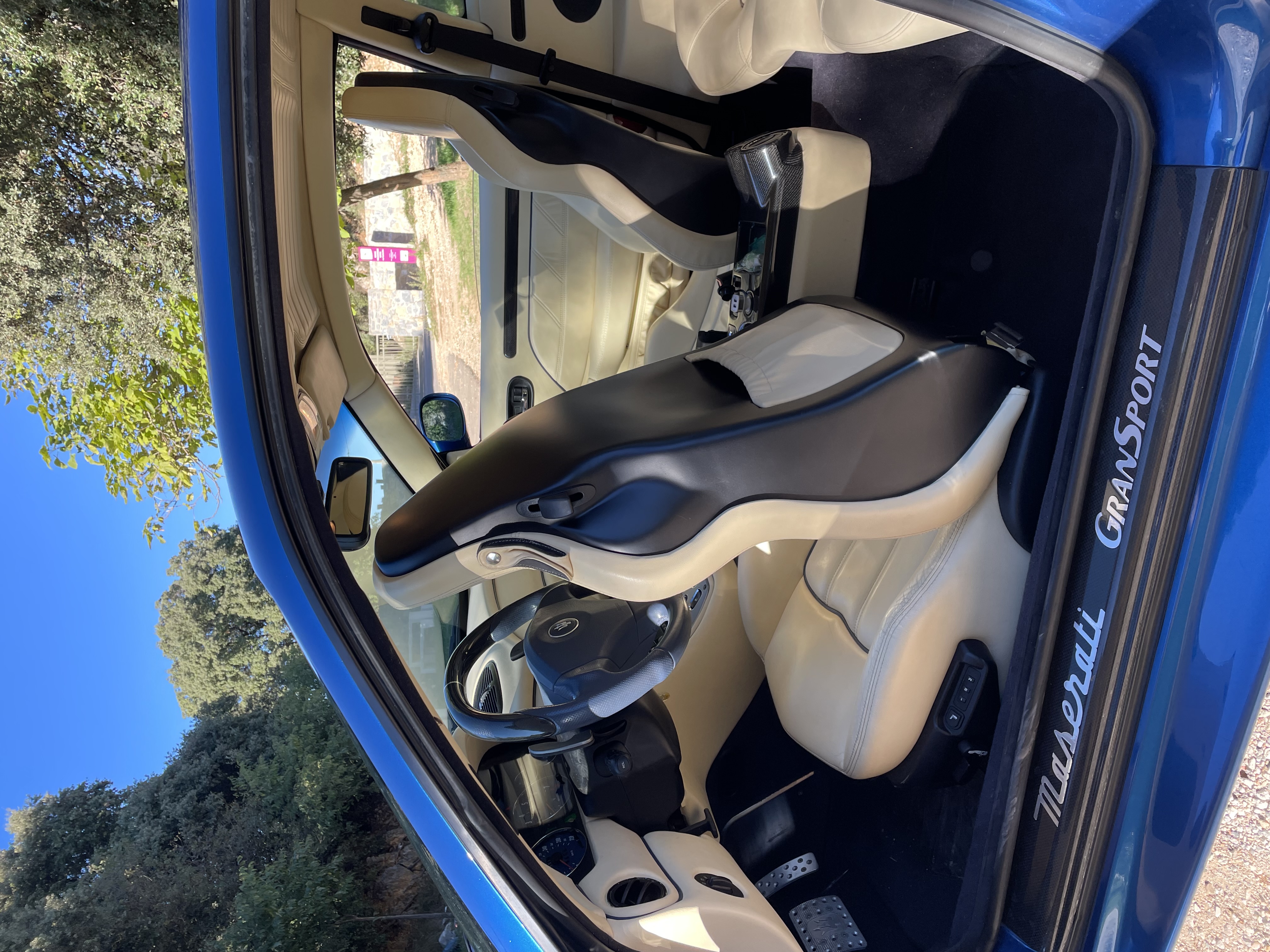

Salut à tous,
voila les suspensions avant c'est fait.
Je ferai un récapitulatif avec photos plus tard
Pour le moment voici concernant les coques des sièges.
Voici donc le avant:
et après
et après
