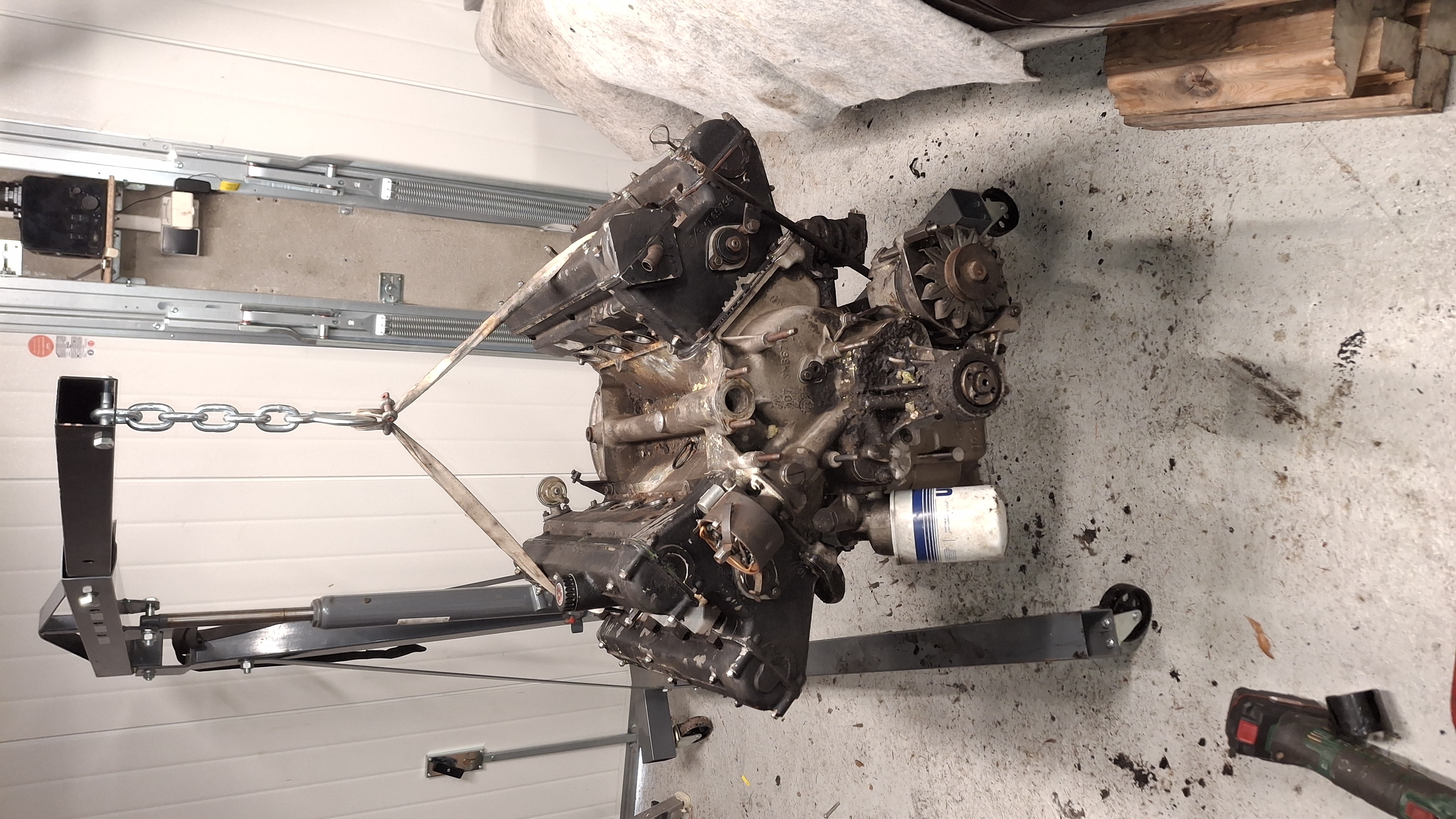

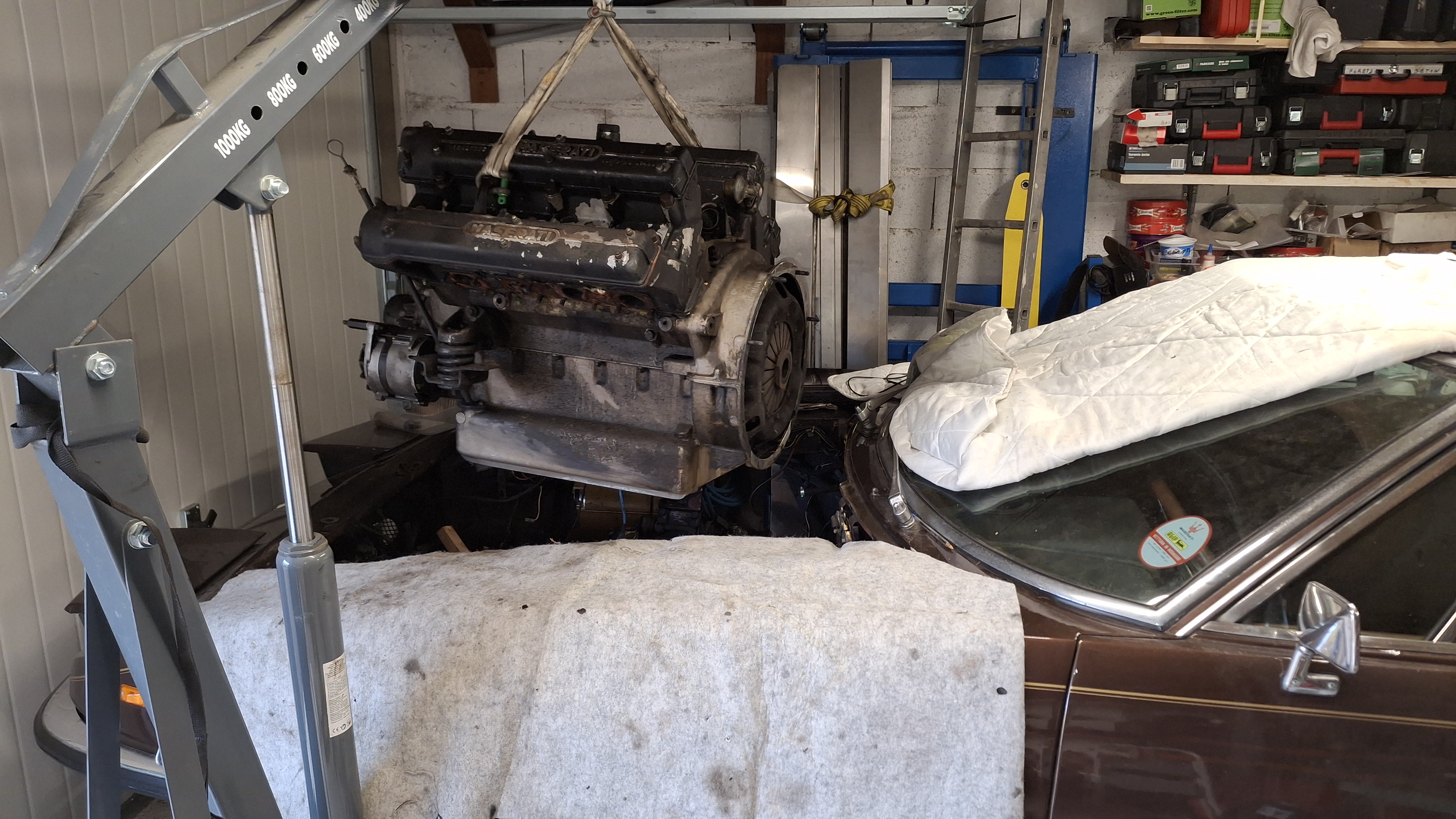

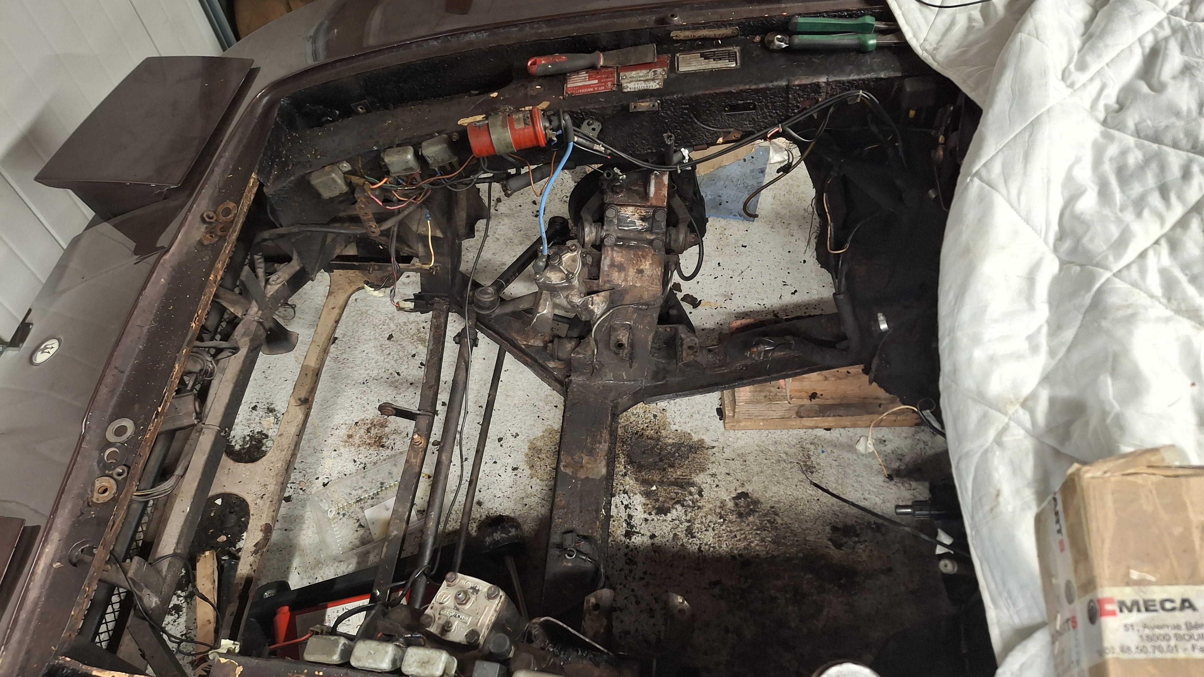

Le moteur est déposé. Assez simple à déposer à partir du moment ou les collecteurs d'échappements sont enlevés.
Le compartiment moteur va être enfin être libéré pour refaire tous les faisceau electriques.

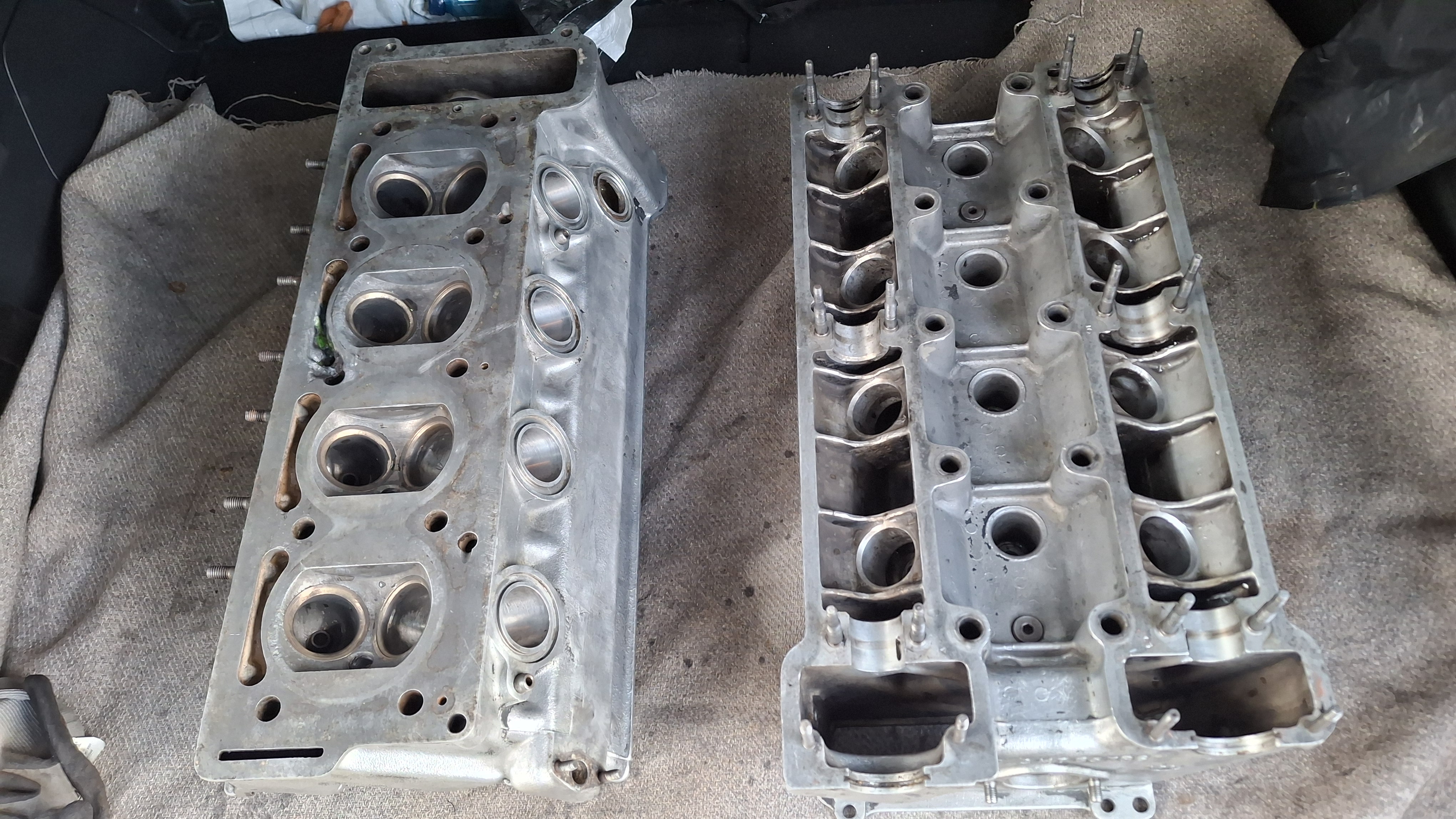

Les culasses ont été totalement démontées, plusieurs ressorts sur l'admission sont cassés.
Je vais opter pour un remplacement complet des ressorts de soupapes.
Malgré que le moteur soit resté 25 ans bloqué, il n'y a pas de corrosion ni d'attaque chimique sur l'aluminium, je pense que le fait d'avoir perdu à l'époque tout le liquide de refroidissement à bien aidé à la conservation.
Les culasses sont parties en rectification.

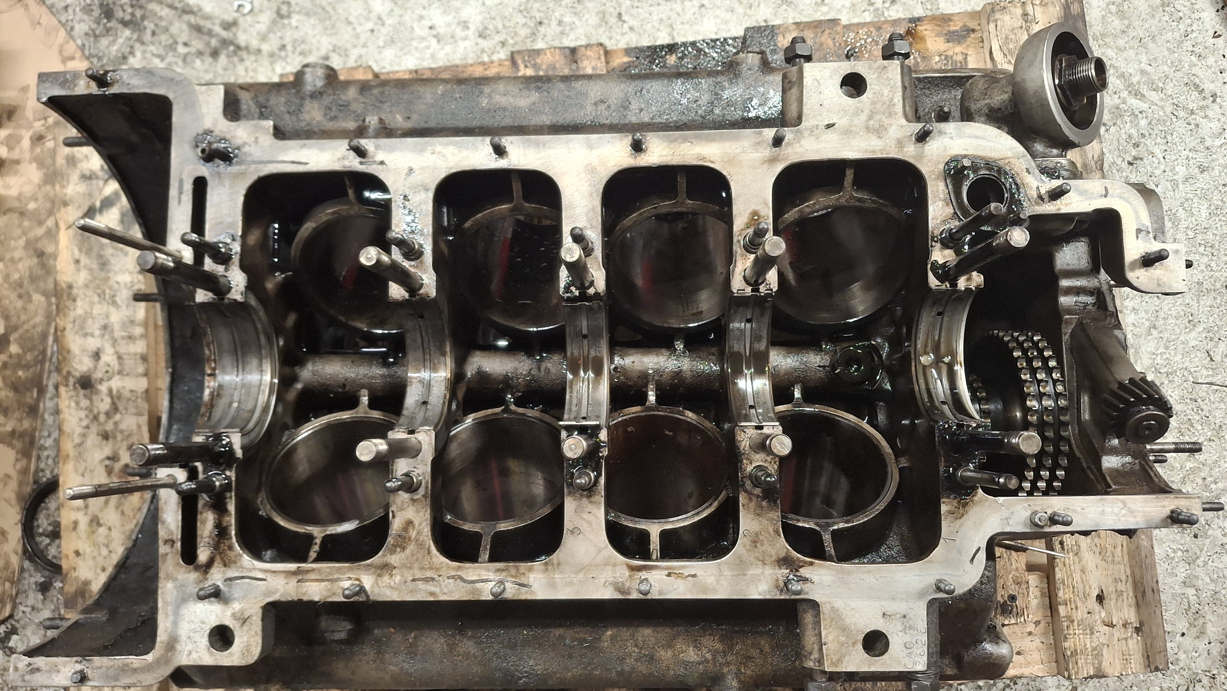

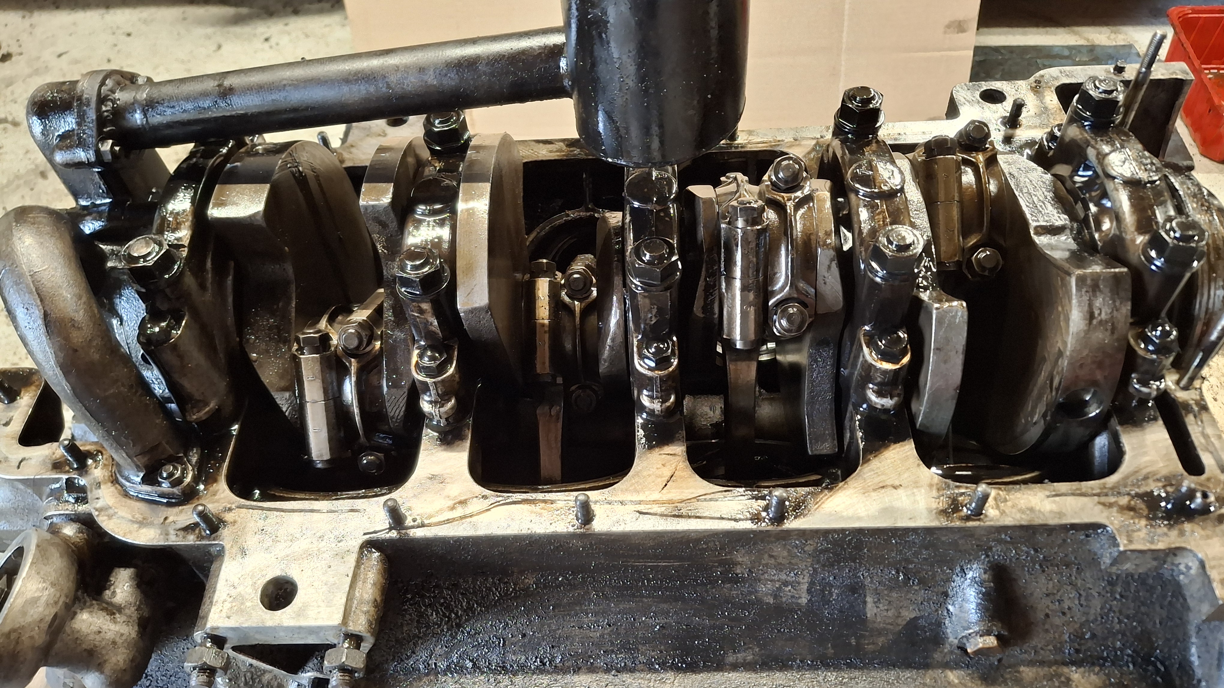

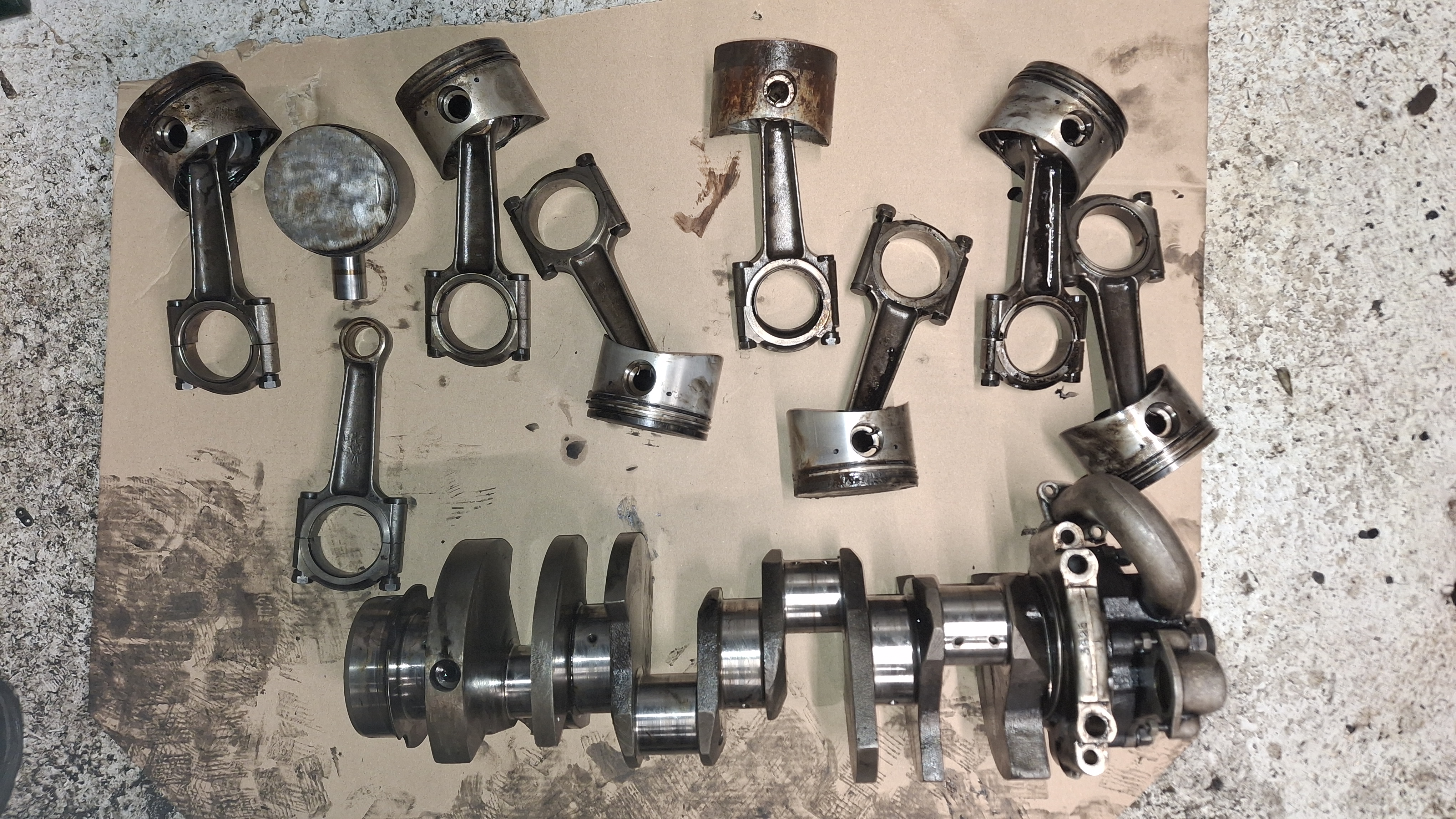

Ca y est , le bas moteur est démonté et les pistons déposés avec quelques difficultées quand même.
3 mois de mazout dans les cylindres à bien aidé.

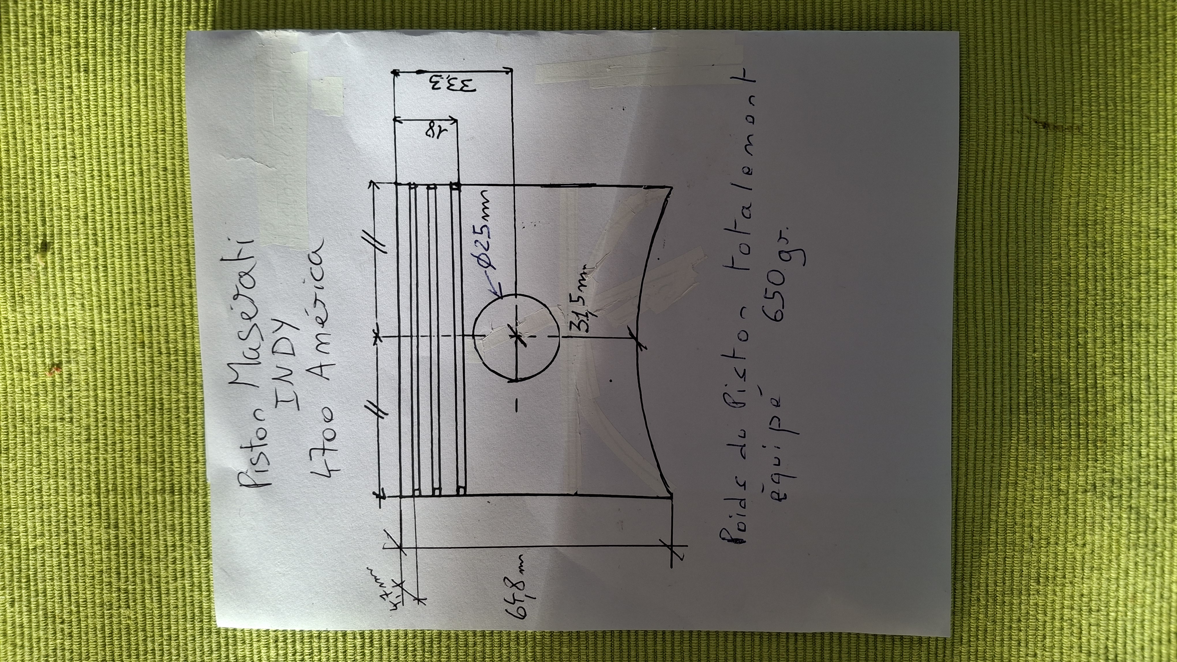

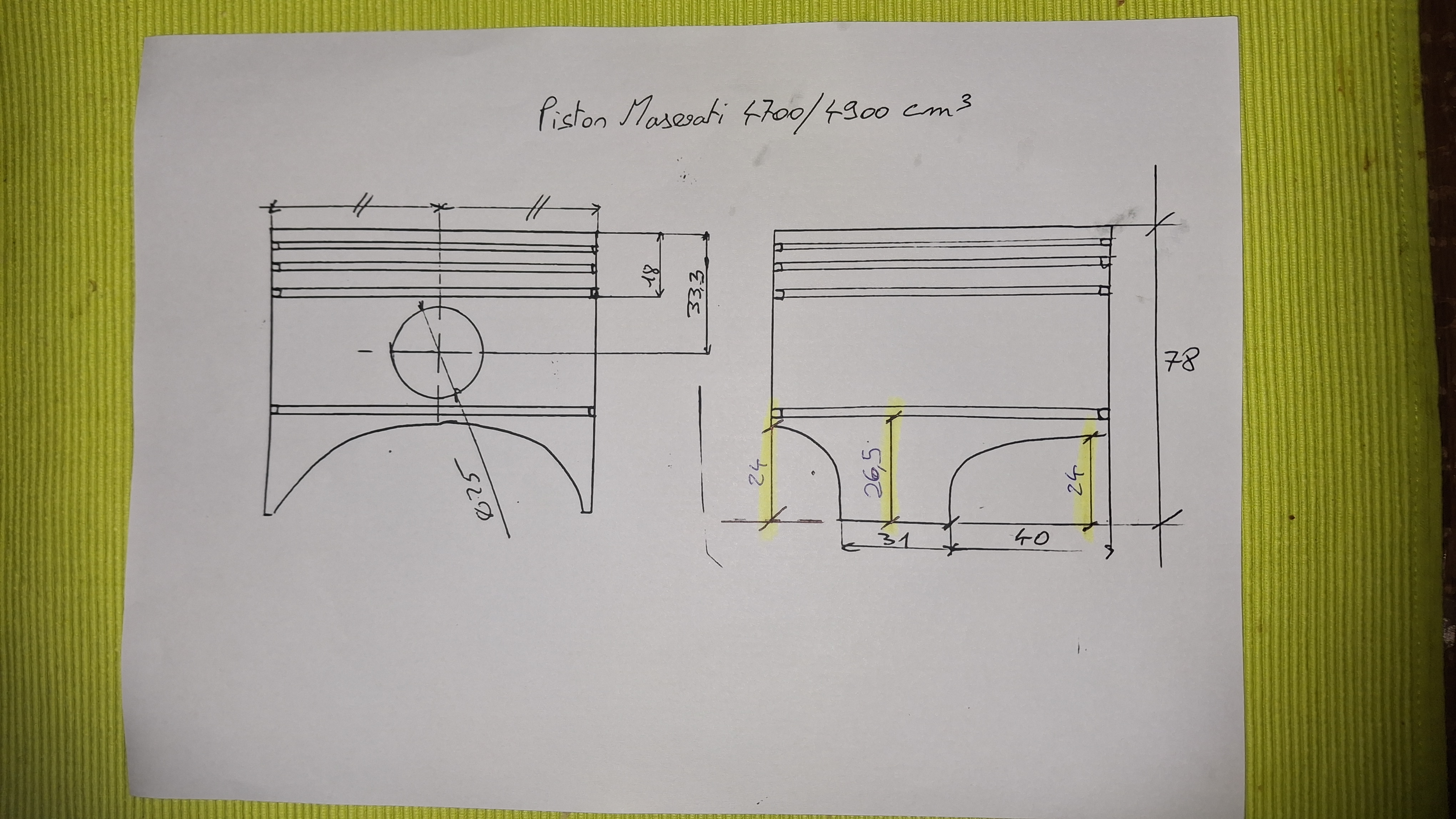

Ce sont donc des pistons montés sur les derniers modèles qui n'ont plus le 4eme segment situé dans la partie basse au niveau de la jupe, ces premiers pistons étaient pourvu de 4 segments.
Ci joint le plan des pistons originaux, je n'ai pas encore mis au propre sur papier les côtes de ceux que j'ai sur mon auto.
Les pistons sont en côte d'origine à 93.9 mm.
Vu l'oxydation des cylindres et les rayures présentes sur les pistons je vais me diriger vers 8 nouveaux pistons en 94.5 mm.
Les chemises devraient parfaitement ressortir sans le moindre défaut d'aspect avec ces 3 dixièmes enlevés sur la toile, 2 X 3 dixième = 0.6 mm.
Aucune trace d'usure sur l'embiellage et sur les portée du villebrequin, pas d'usure non plus sur les câles qualibrées qui maintiennent laréralement le vilbrequin parfaitement en place et dans l'axe.
Un simple remplacement en côte d'origine de tous les coussinets sera très largement suffisant.
Demain nettoyage de l'ensemble et recherche d'un fabricant de piston dans la liste ci jointe avec le meilleur compromis qualité/prix et poids.

Ci joint le plan des pistons de mon INDY.
Cordialement.

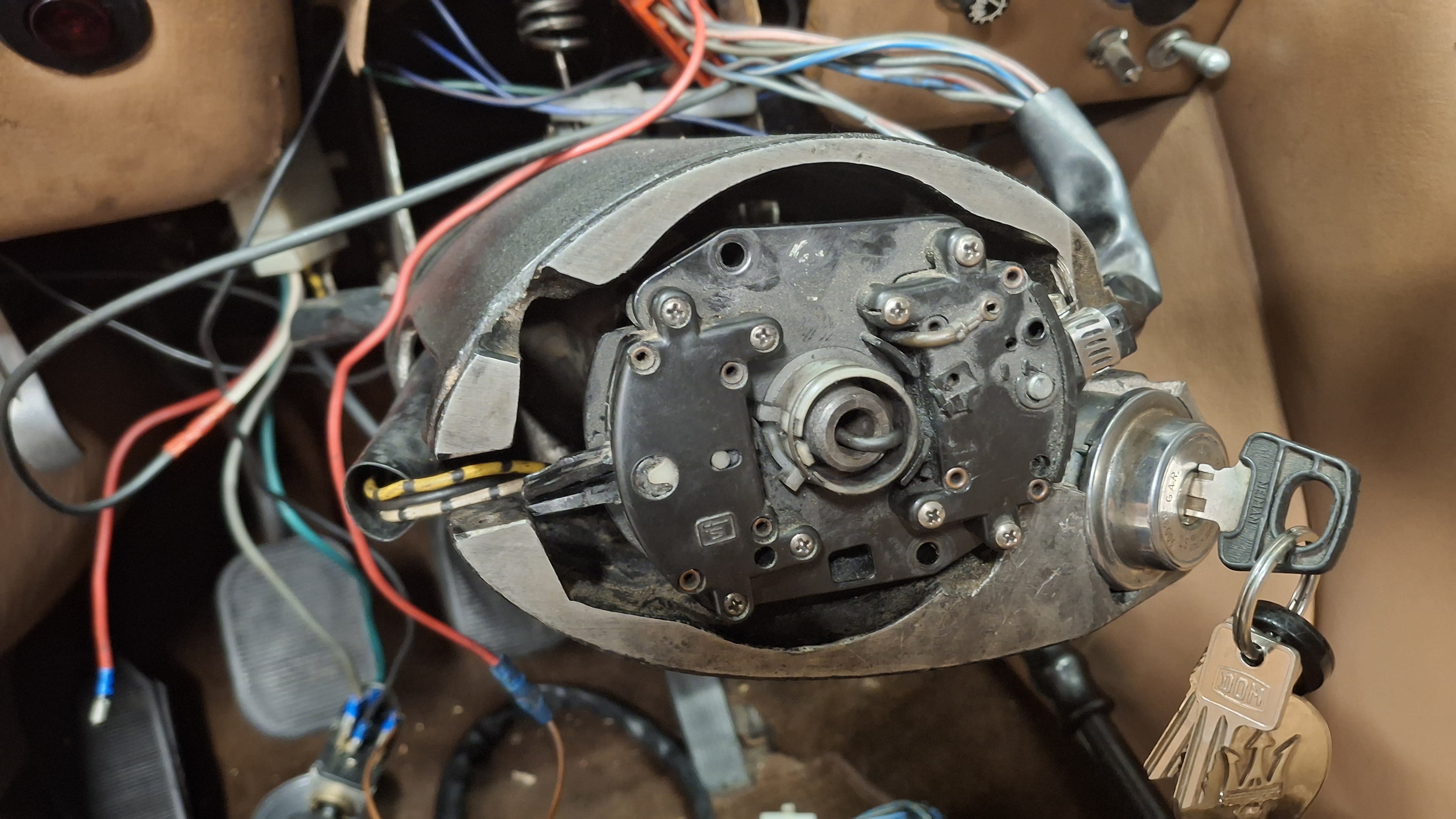

Mon commodo est plus qu'inexistant et en miette.
Je suis comme le dit d'ailleurs la vidéo en train d'adapter un commodo d'alfa romeo des mêmes années.
Le câblage d'origine à ete sérieusement modifié il y a longtemps pour compenser la commande feu de route/croisement disparue du commodo.
Je te ferai dès que possible quelques clichés pour vous voir le désastre.

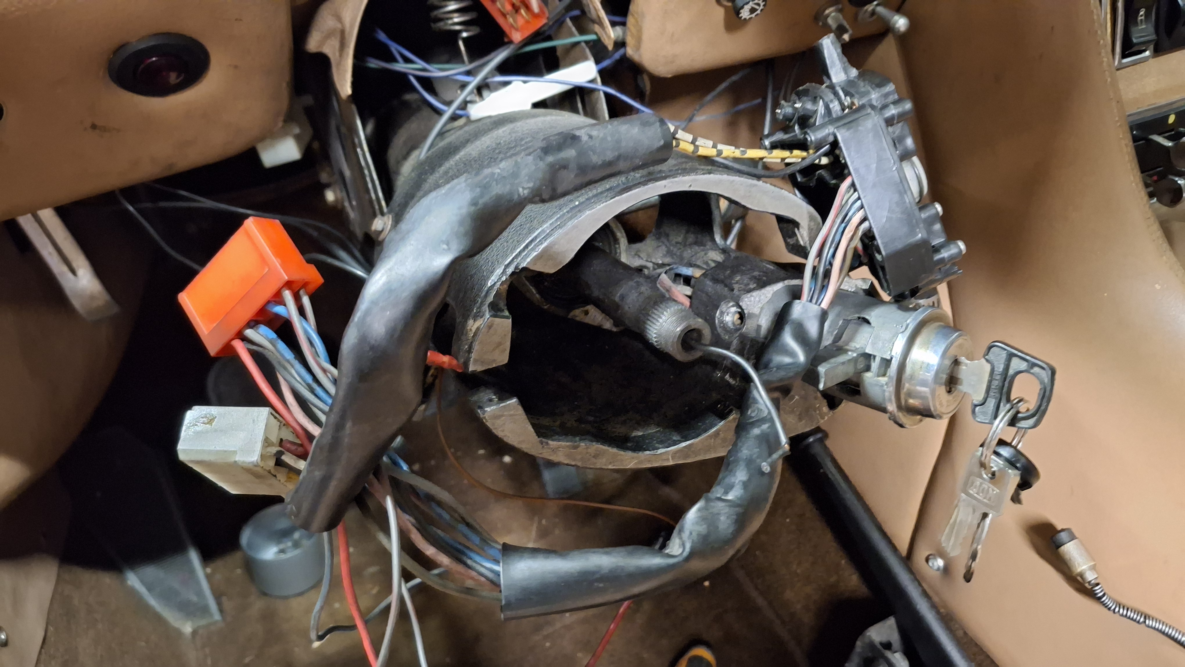

Bonsoir vous tous.
J'ai délaissé un peu la partie électrique pour un petit moment le temps de commencer la remise en état du moteur.
Mais voici quand même un photo du commodo de mon INDY.
Toute la partie liée aux feux route et croissement a été purement et simplement supprimé et cablé sur un interupteur en façade du tableau de bord.
Il n'y a plus aucune manette et le câblage de ce commodo n'est pas comme d'origine J'ai deux connecteurs alors que normalement il y en a qu'un seul!
Je vais donc devoir rattraper cela pour retrouver une comfiguration d'origine ou peut être que cela est normal, à voir s'il y a des avis sur le forum.

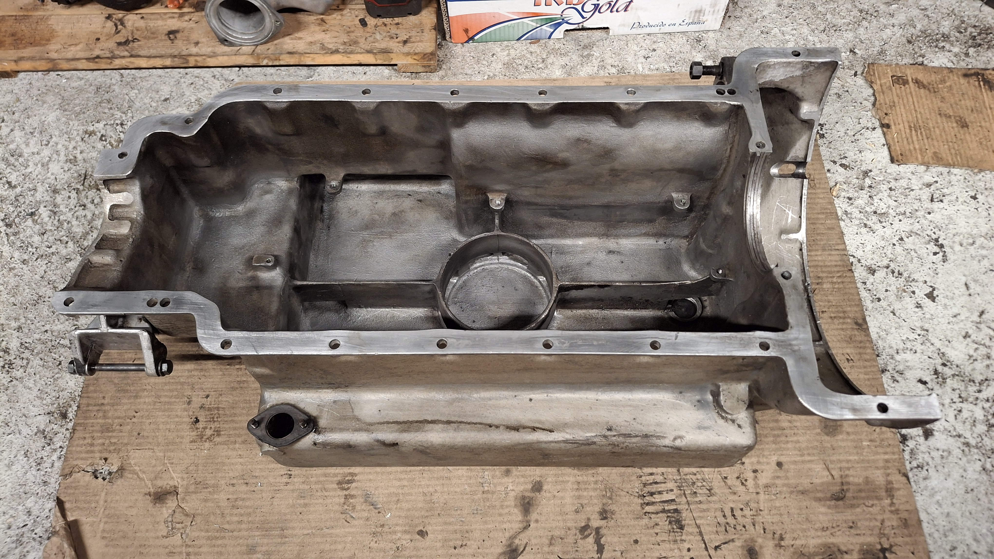

J'ai déjà tout sablé et nettoyé surtout le carter moteur dans lequel résidais une boue d'huile sur15 mm de haut.

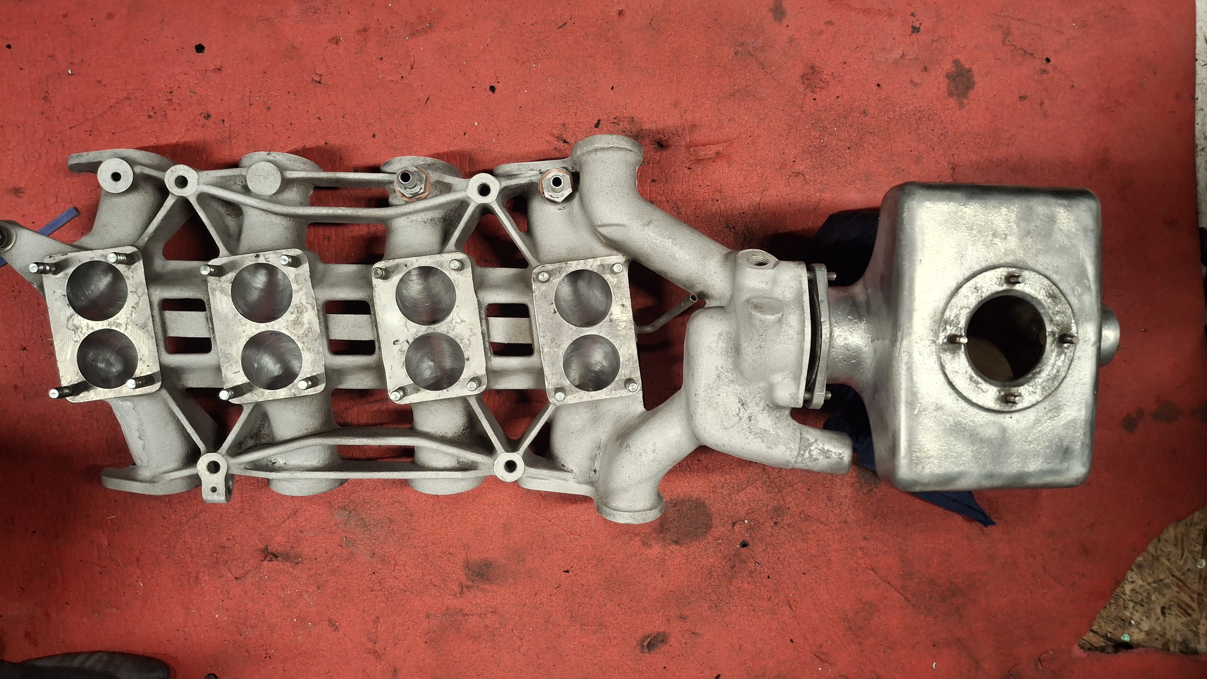

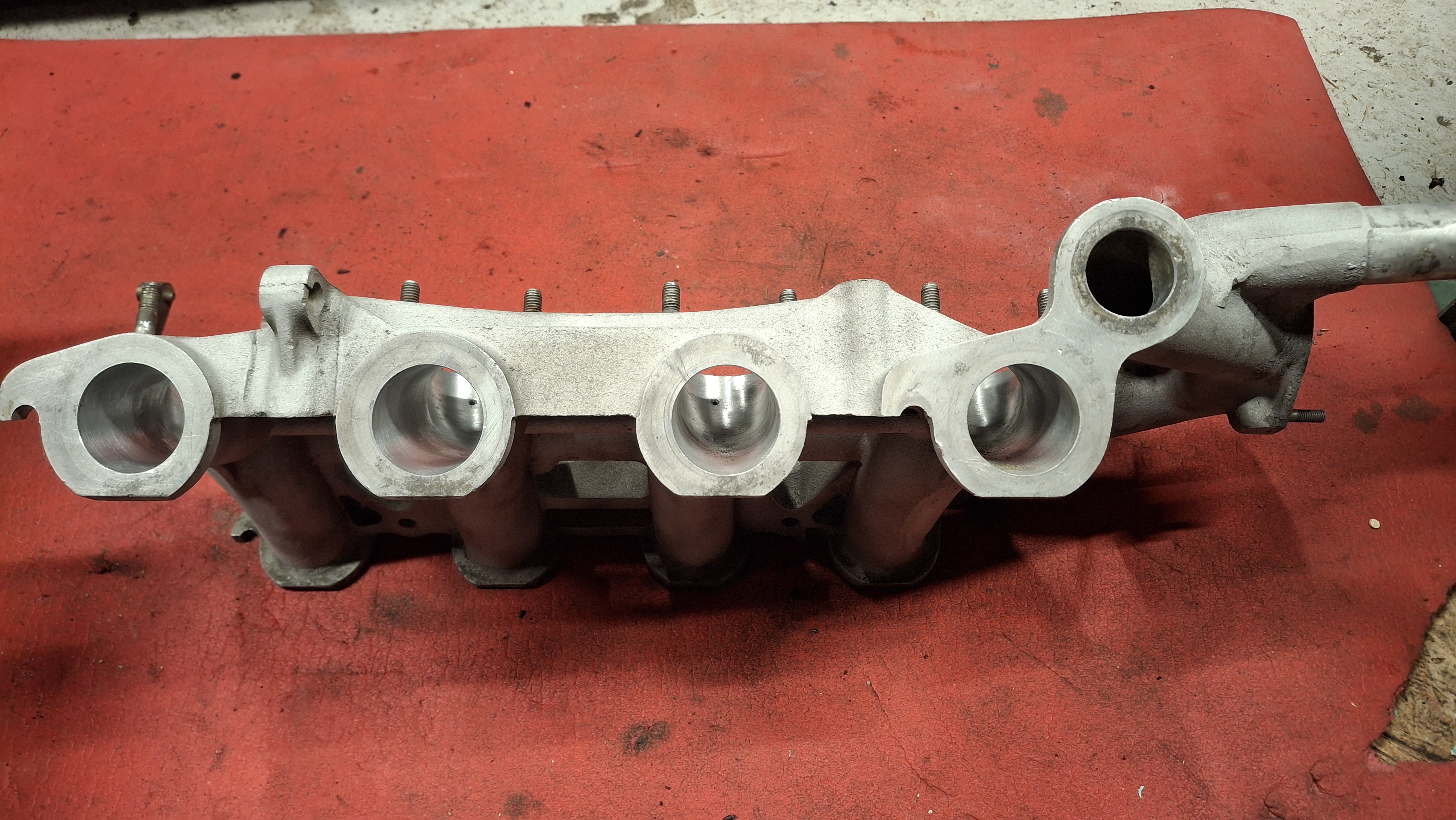

Le collecteur d'amission qui supporte les carburateurs à totalement été repris et l'alésage des trous d'admission a été passé à 38mm au lieu des 35mm d'origine.
Toutes les conduites ont été polies.
