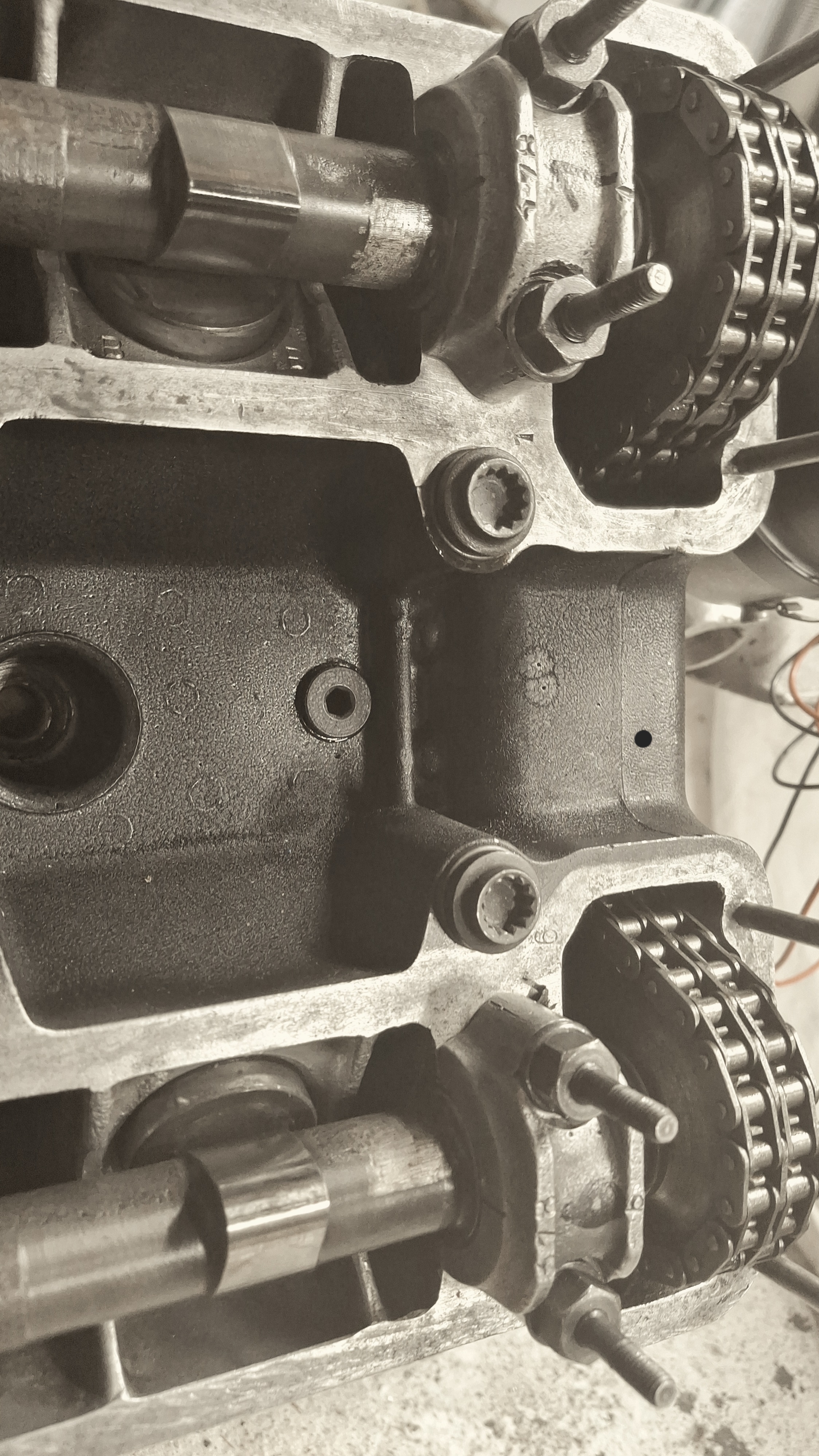

Ne pas oublier que le doigt d'allumeur du Delco doit se trouver en face du cylindre de référence avec les cames totalements relevées en position haute, pleine compression du cylindre, comme photo jointe de l'opération faite sur le cylindre n°1. C'est là que s'arrête mes travaux pour un peu de temps car une nouvelle mission va me retenir sur Toulouse quelques semaines.

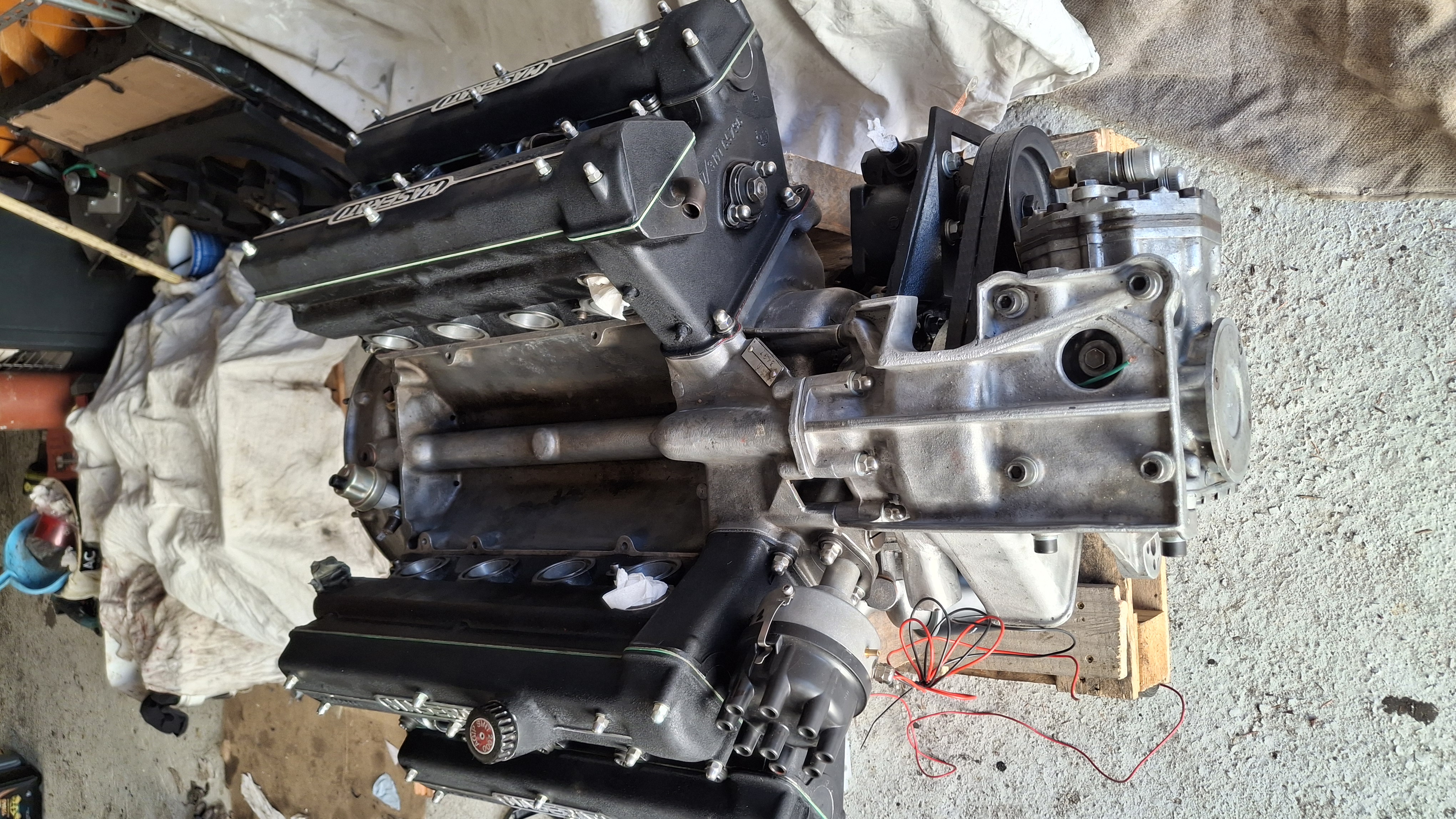

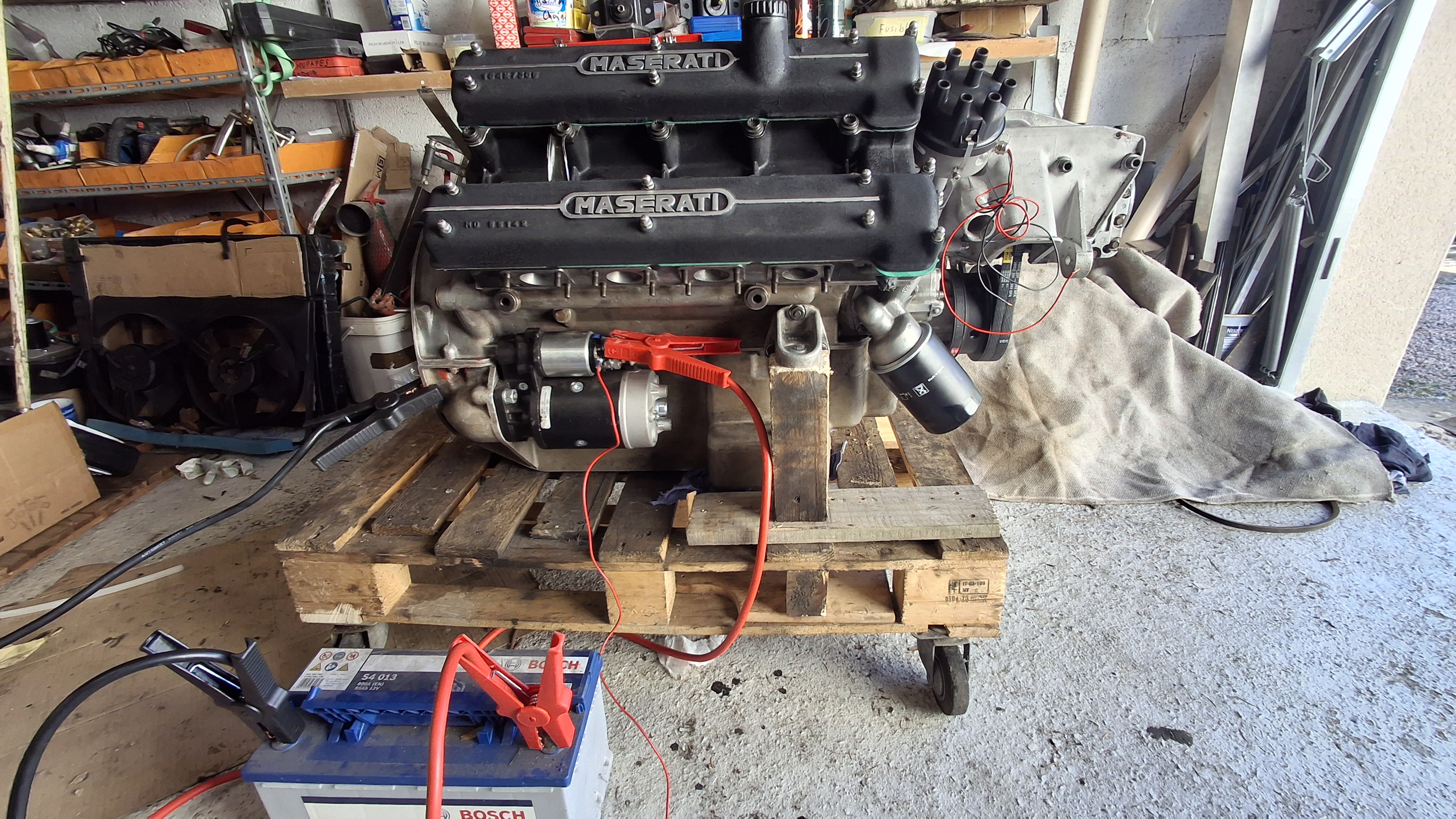

Malgré mes déplacements j'arrive un peu à avancer. Moteur terminé. Objectif demarrage moteur. J'ai donc renforcé ma palette et bloqué le moteur sur ces points de fixations.
Remplissage 10 litres d'huile et rotation avec le démarreur afin de contrôler la bonne montée d'huile dans les culasse et la lubrification des chaînes. Huile est très vite montée et bien sur comme tout était ouvert pour contrôle j'en ai mis partout....mais ça huile parfaitement. Montage des couvercles et test compressions sur tous les cylindres. Je suis rassuré par la compression car je suis à un peu plus de 12 bars. Quand je regarde la doc moteur le rapport est de 8:1 ce qui donne en bars entre 9 et 11. Donc tout est pour l'instant à froid et tout parfaitement ok .....du moins je le pense. Avez vous un retour à me faire sur cette valeur?

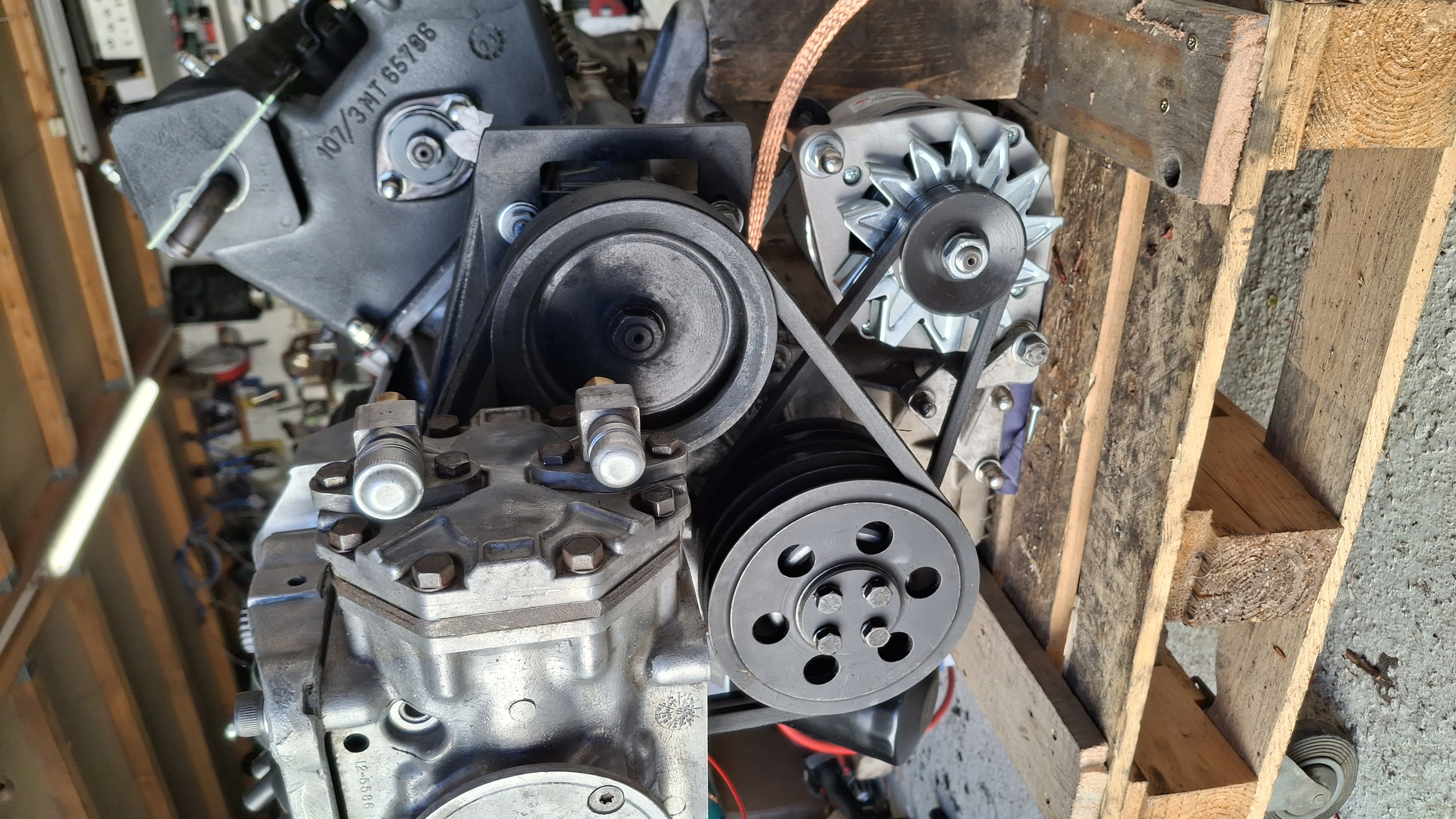

Une dernière photo de la pompe direction assistée et compresseur climatisation. Maintenant reste le montage des carbus pause radiateur en provisoire et remplissage LDR er mise à feu....
