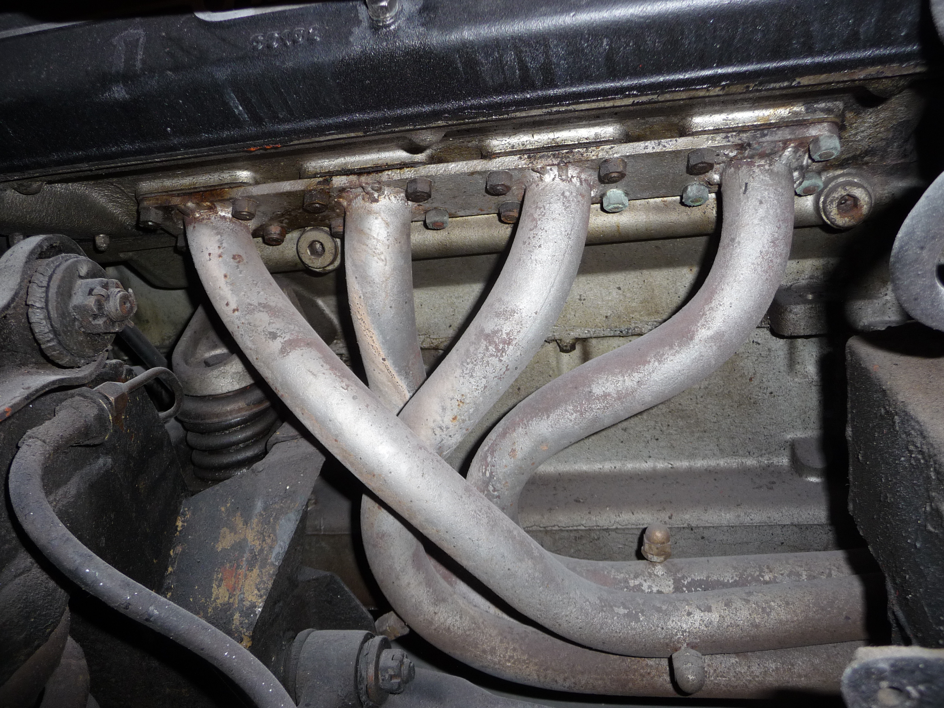

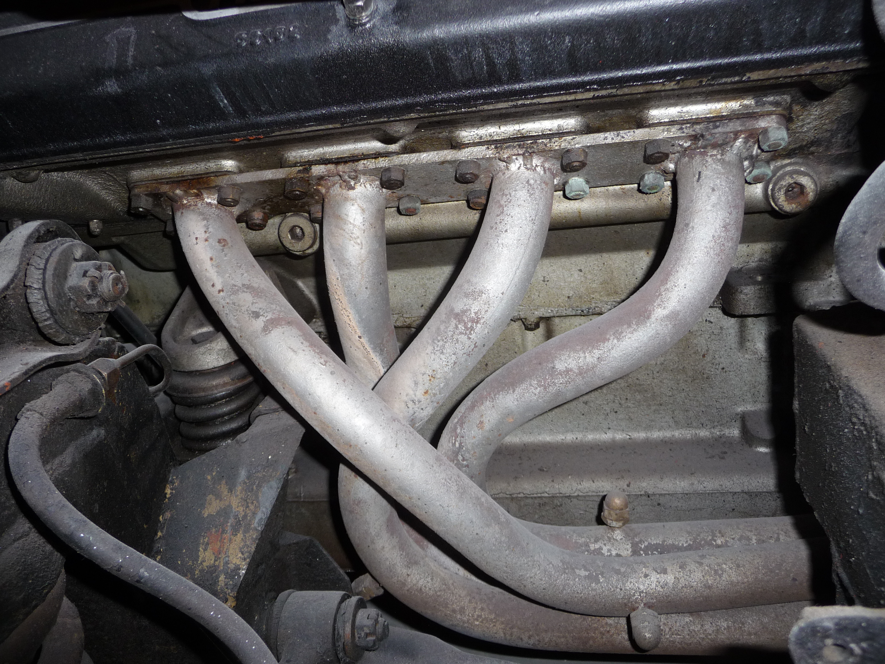

C'est l'époque des premières mesures antipollution sérieuses des moteurs et les allemands suivent très rapidement la législation des Suédois et des US et imposent la dépollution (thermique avec une pompe à air) des gaz d'échappement dès 1970 (de mémoire). Donc il est possible que les Indy allemandes d'origine à cause de ce système fassent 268Cv. Vers la fin 70 en France sa puissance sera de 280Cv.Froggie a écrit : ↑lun. 16 févr. 2026 11:04 Je reste confondu par les infos indiquées dans les documents officiels d'enregistrement, allemand et belge, notamment la puissance "réduite" sur le Fahrzeugbrief allemand (268 cv à 5250 trs/mn au lieu des 320 cv à 5500 trs/mn connus, raison fiscale ou puissance réelle à la roue?).
Elle a des collecteurs d'échappement tubulaires ou avec des chambres ?
- Messages : 9105
Re: Restauration de ma Maserati Indy
Non, non, aucune modif apparente, c'est l'échappement d'origine avec les collecteurs tubulaires 4 en 1 (italien, donc).
Sur mon Indy, c'est même encore plus "libre" (et apparemment accepté à l'époque par les allemands) avec la modif de la section arrière (double tube et suppression du dernier silencieux):
Peut-être que les allemands ont considéré que la puissance italienne était "exagérée" et ont mis celle qu'ils considéraient exacte.
Pourtant le standard DIN de l'époque ne différait guère du CUNA italien (entre DIN et SAE), alors peut-être un écrêtage autoritaire, qui sait...

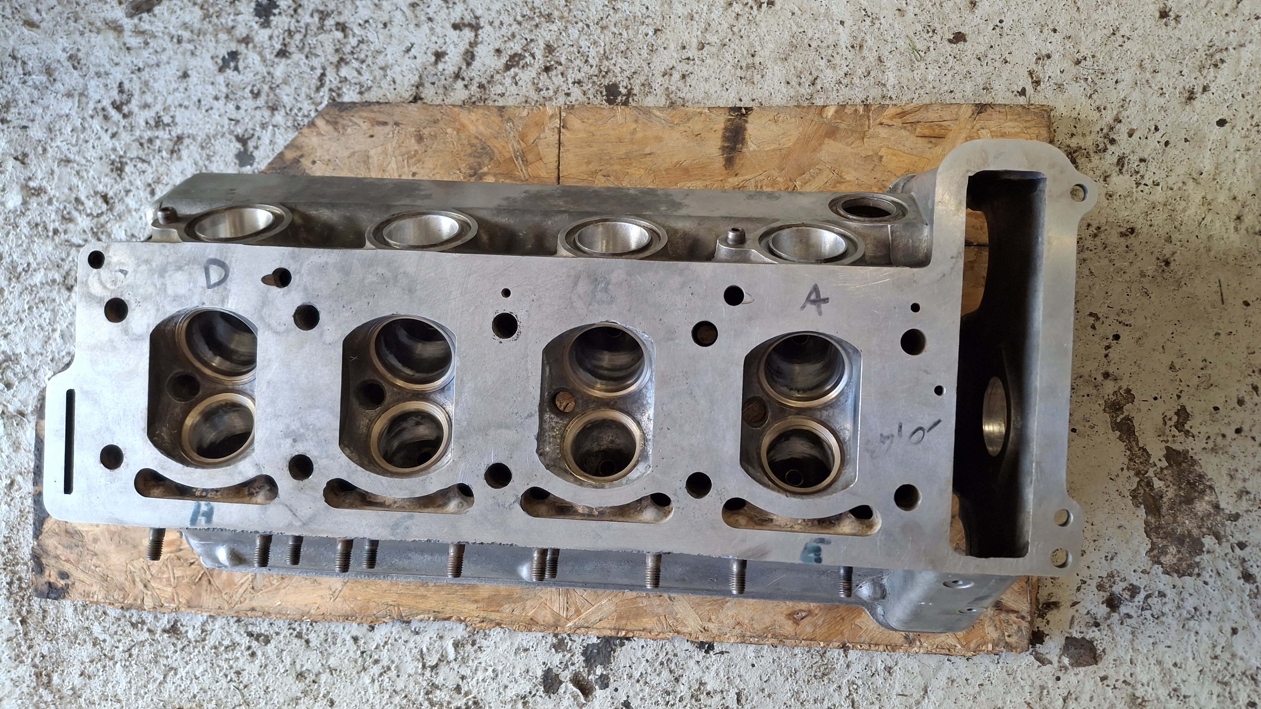

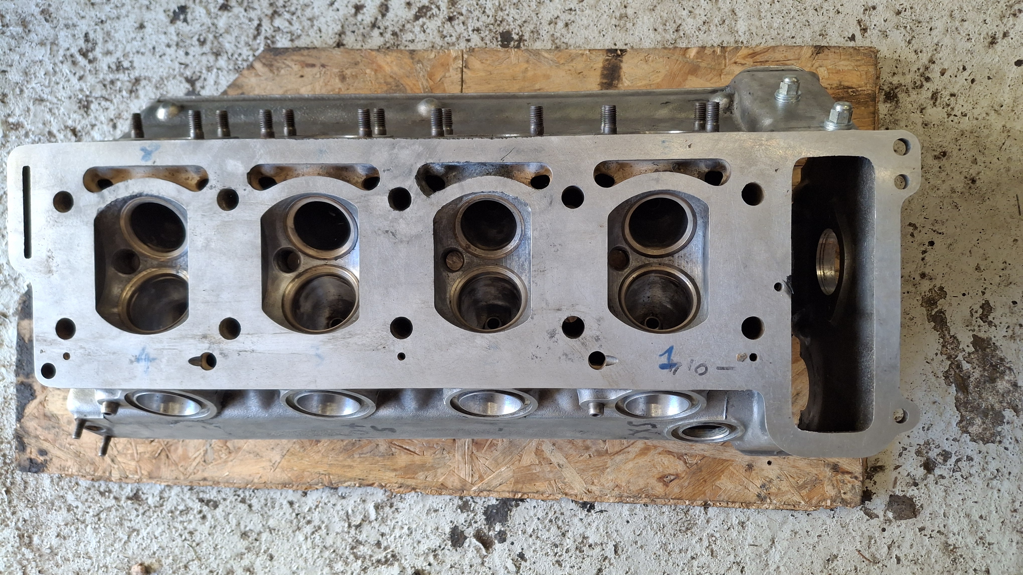

Mon usineur vient de reprendre le travail.
Je suis passé le voir ce matin et lui est demandé pour mes sièges de soupapes.
Hé ben ils sont en bronze, je n'avais donc pas commis d'impair dans mes messages à ce sujet.
Voici une photo de mes sièges. Il a un produit chimique qui réagi avec le bronze, le produit à réagi instantanément. Le sujet est donc clos concernant le fonctionnement à venir au ''sans plomb'' avec mon moteur.
Maintenant va falloir comprendre pourquoi mes deux culasses sont ainsi équipées, mais ceci est secondaire.

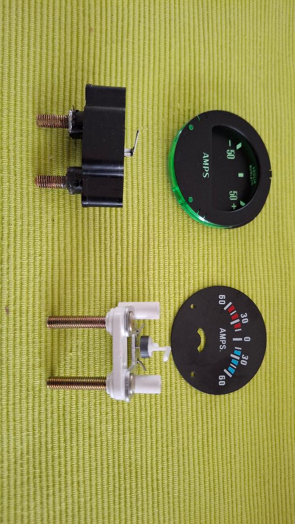

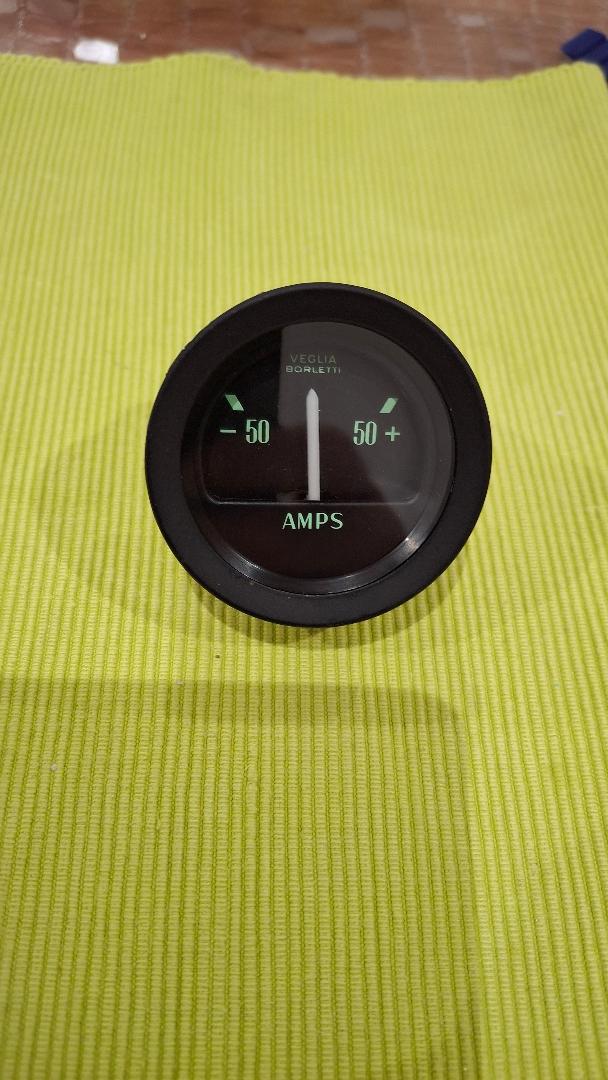

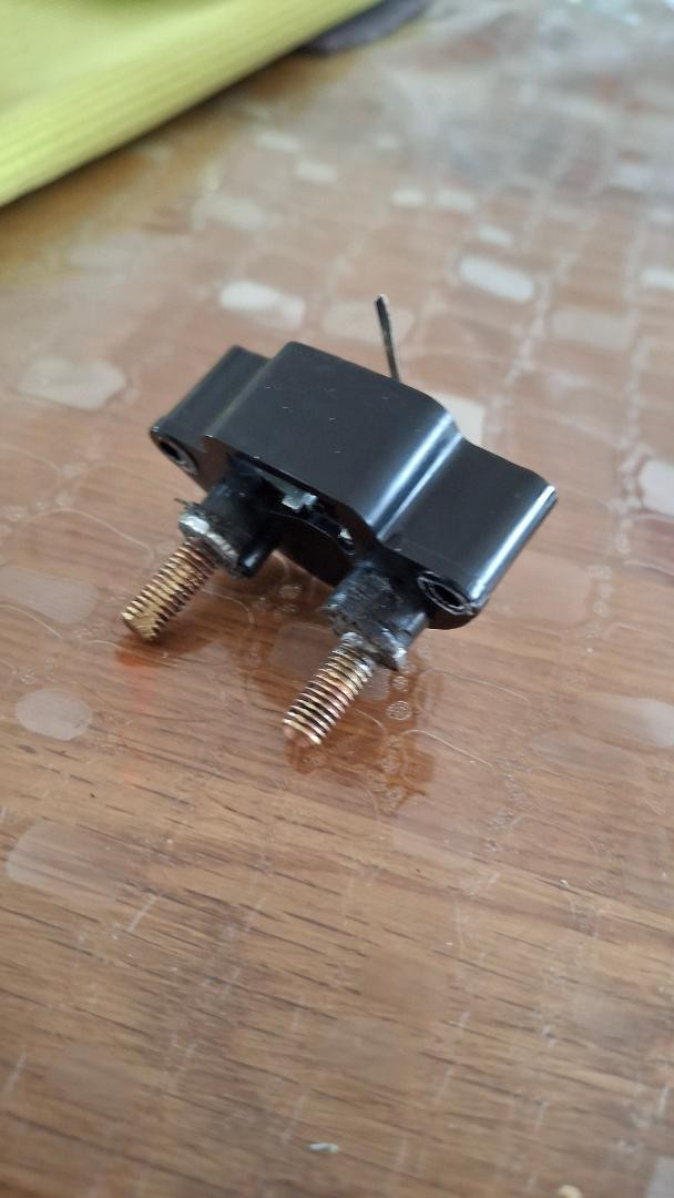

Je vais attaquer ce week end le remplacement des internes de l'ampèremetre d'origine par les éléments de l'ampèremtre reçu ce jour.
Cela ne va pas être si simple, les entraxes du nouveau pont diviseur ne sont pas les mêmes.

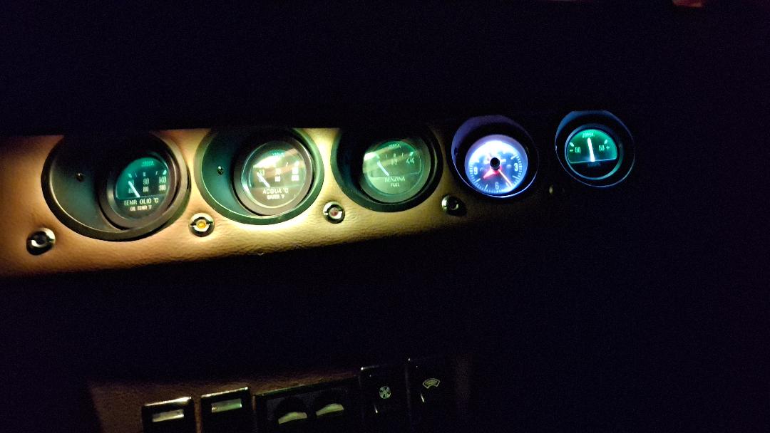

Ampèremètre remis en état et fonctionnel.
Ce ne fut pas simple mais on y arrive toujours.
Voici le pont diviseur HS après ouverture et démontage. Les internes et façades ancien et nouveau L'ampèremetre terminé avec le nouveau pont diviseur et la façade d'origine. Eclairage de nuit des instruments du tableau de bord. Bon dimanche à tous.

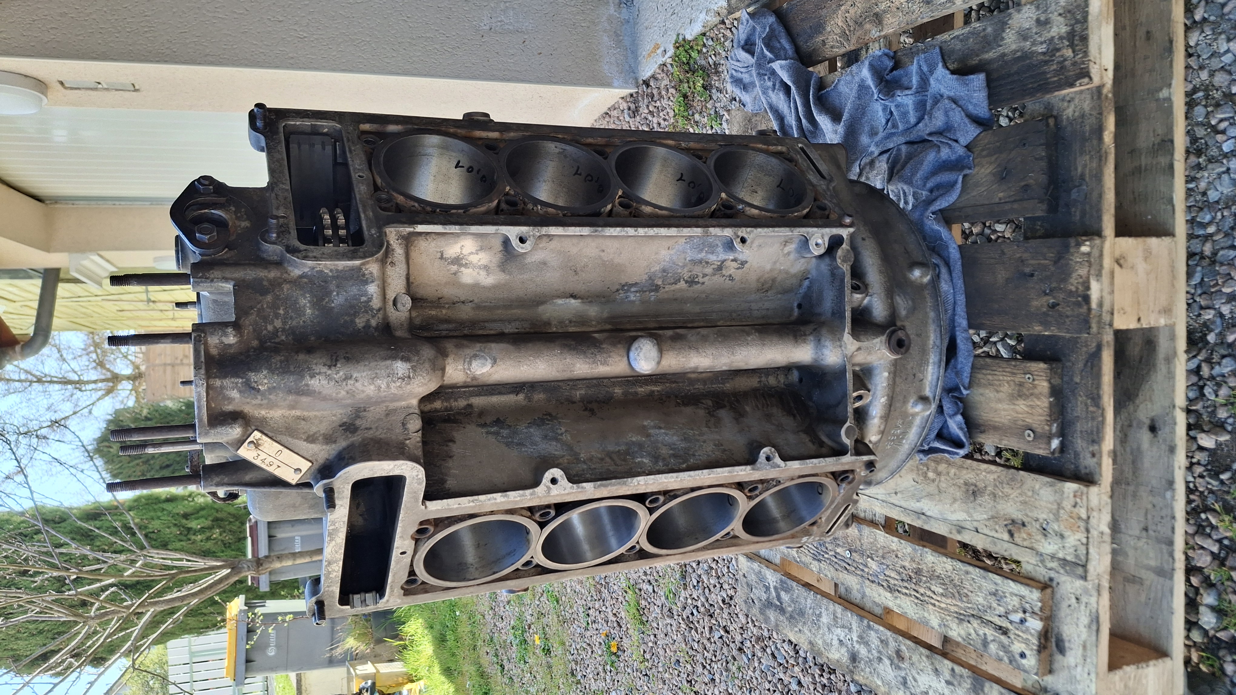

Réception (enfin) de mon bloc moteur réalésé et de mes culasses rectifiée.
Il me reste à déglacer les 8 cylindres et un bon décapage extérieur. J'ai déjà rodé toutes mes soupapes, je suis en attente de 7 pastilles afin de terminer le réglage de mes poussoirs de culbuteurs coté échappement. Petite info, j'ai envoyé un piston en modèle chez CPS pourvu d'une encoche côté admission, mais au final, après avoir nettoyé pour rangement mes vieux pistons, j'ai remarqué qu'en fait c'était les soupapes qui étaient rentré en contact avec mes pistons et qui avaient générée ces encoches, cela explique une remontée de soupapes beaucoup plus lente avec tous les ressorts cassés découvert sur les admissions et donc le contact avec les pistons pour créer ce faux design.

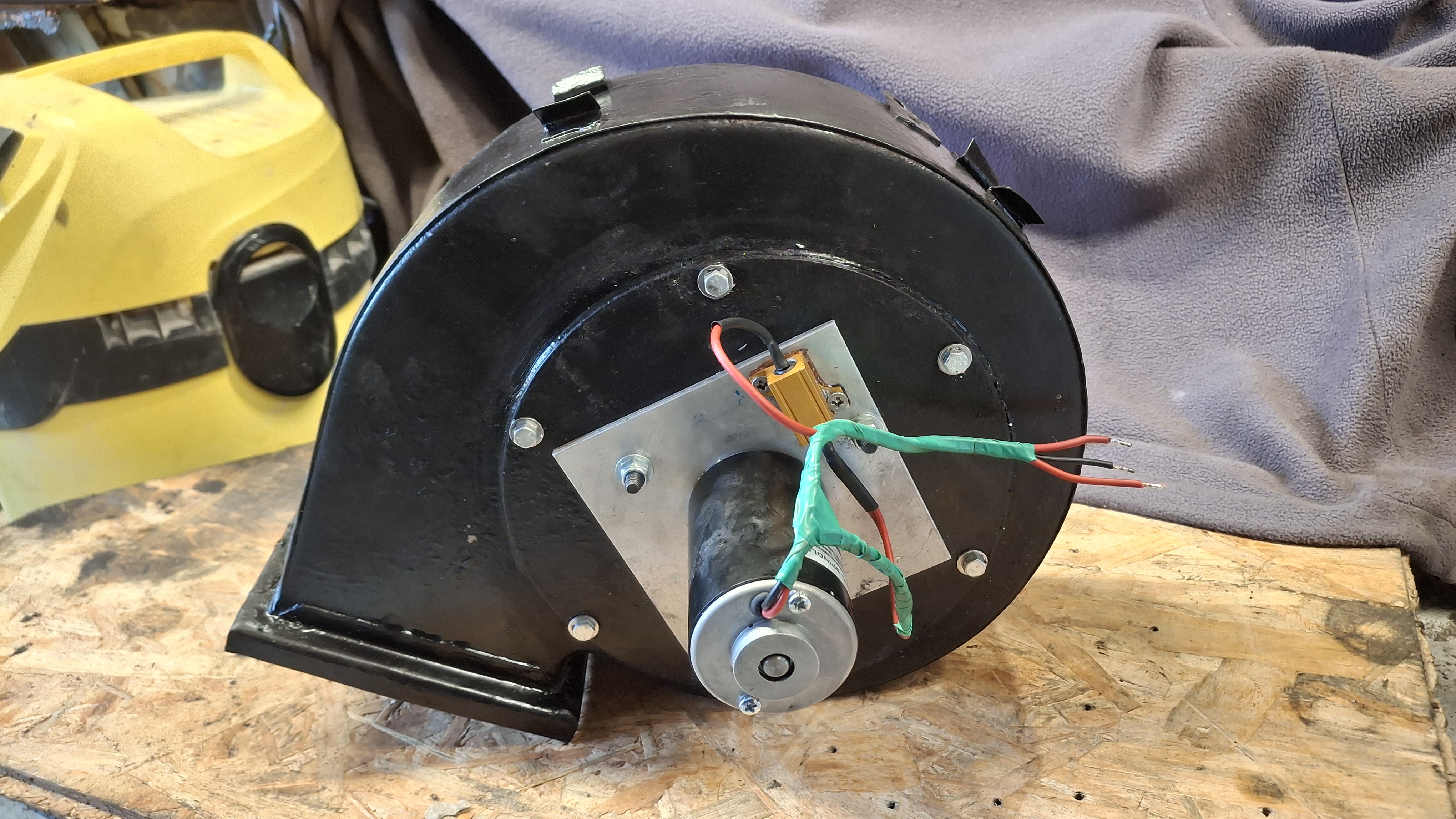

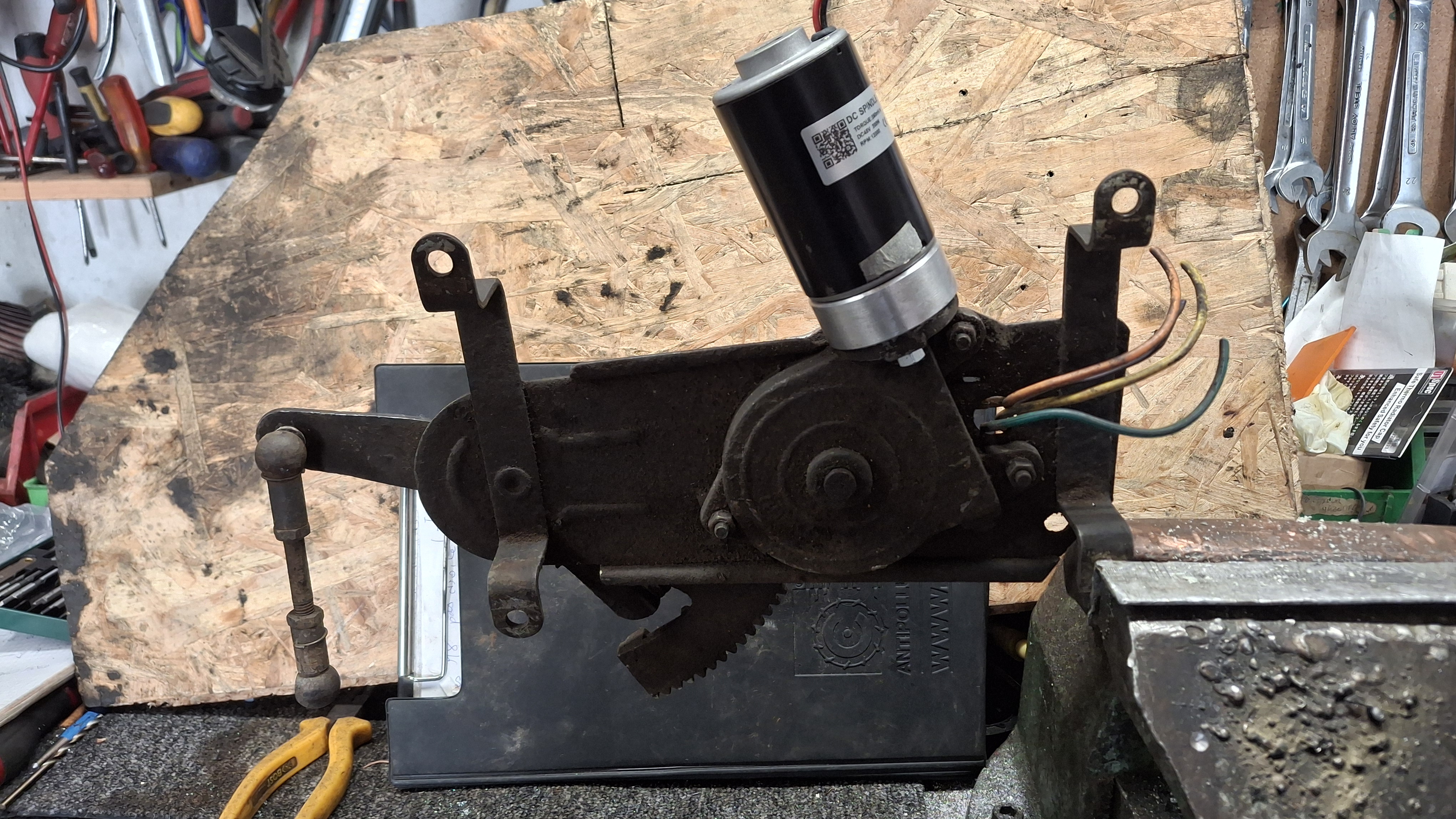

J'ai également réceptionné les moteurs et les adaptateurs que j'ai conçus pour remplacer le moteur lève phares, ventilateur habitacle et lève vitres.
Ce sont des moteurs à aimant permanent qui ont plus de couple et consomment moins.
Pour le ventilateur de l'habitacle pour une même vitesse de rotation (et donc le même débit) j'ai 6 ampères de moins!

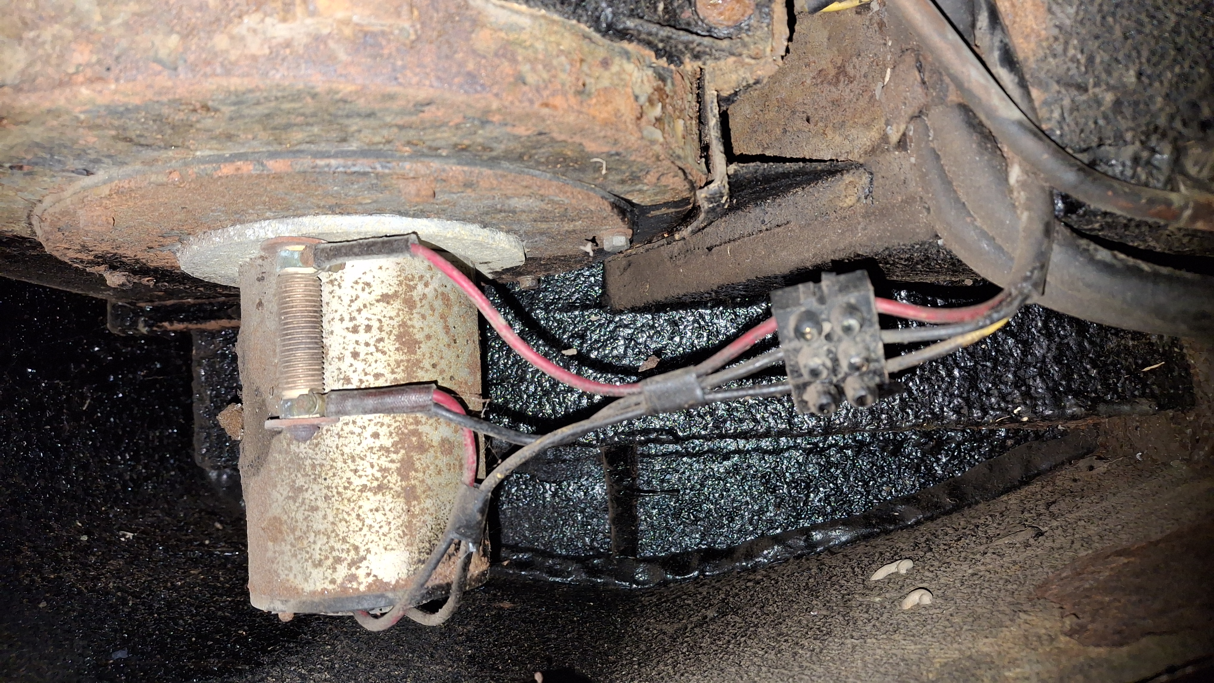

Voic le montage original. Et voici mon adaptation avec une résistance moderne pour la deuxième vitesse. Voici le montage original du lève phare (il va être également restauré) Avec le nouveau moteur. La consommation originale du moteur à vide sans charge sur le support était de 4.8 ampères
La consommation avec le nouveau moteur dans les mêmes conditions est passée à 1 ampère.
