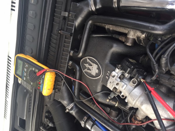

Re: CHRISTINE
Publié : ven. 15 févr. 2019 10:18
par Konimino2
Il faut un très long long long tournevis pour pouvoir dévisser et revisser le capteur de position. Et tu mesures comme ça.
- Prise de mesure pour réglage capteur de position

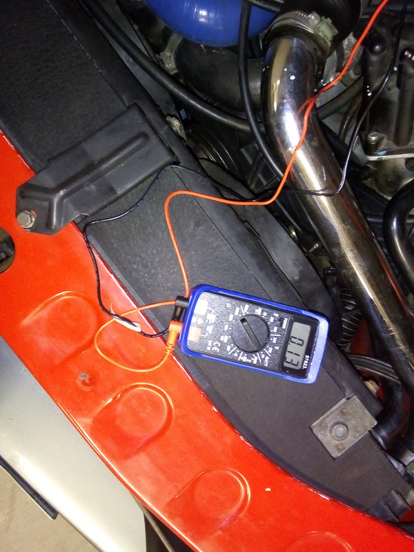

à tutti
Samedi studieux, je me suis équipé d'un voltmètre
Et au boulot
Recherche des 0,15v en jouant avec le potar
Puis serrage , démarrage sans vae et bypass dévisser
Arriver à température , réglage à nouveau du ralenti et miracle en branchant la vae, ralenti stable qui s'est traduit immédiatement par

Cool
Tu verras quand il fera tres chaud t'auras eventuellement un ajustement a faire. Le principal c'est qu'elle regule correctement, donc deja le taux de CO devrait etre correct (ou il faudra l'ajuster sur le boitier d'injection, c'est la procedure). Y a une vis multi-tours pour ca a cote du connecteur du boitier d'injection.

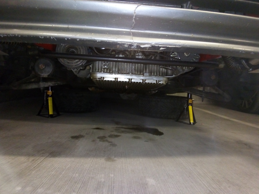

à tous,
la mazette est sur chandelle, j'ai procédé avec un cric rouleur sous le berceau + cric de la voiture d'un côté pour disposer les chandelles sur les supports de levage.
Merci les posts du forum pour savoir comment lever sans bousiller la caisse

Re: CHRISTINE
Publié : dim. 10 nov. 2019 10:06
par franck33
As tu remarqué le beau carter alu taillé dans un bloc d’alu pour pièce d’avion usiné par un super pro!
Une œuvre d’art en remplacement du carter origine éclaté sur un butoir de portail.
