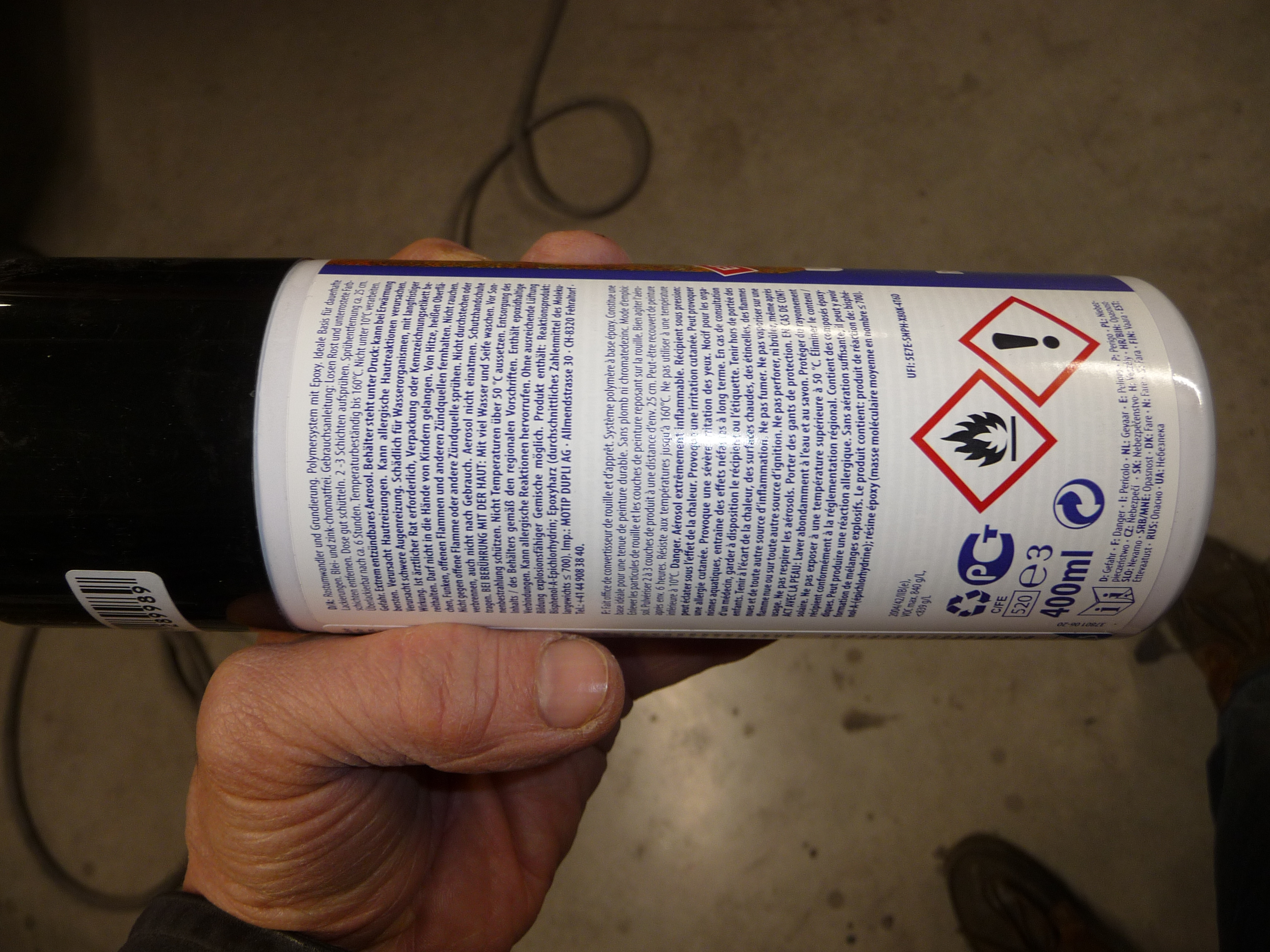

Ensuite un produit à vaporiser, toujours un convertisseur de rouille lorsque même le pinceau ne peut accéder, comme les recoins derrière des tôles ou des corps creux:
La base du produit utilisé est ici affichée, sans donner de détails, elle consiste en un système polymère à base époxy:
Tous ces produits contiennent donc de l'acide phosphorique, mais les détails du solvant ne sont pas divulgués.
Or ce sont des éléments essentiels pour que le produit assure efficacement sa fonction de conversion de la rouille puis de protection au cours du temps.
Car badigeonner une tôle d'acier rouillée avec seulement de l'acide phosphorique enlèverait effectivement la rouille et produirait un film couvrant de phosphates de fer, mais il faut déjà diluer suffisamment l'acide phosphorique (typiquement 1/4) pour qu'il agisse correctement, s'assurer que le traitement agira jusqu'au métal sain, rincer ensuite ce film avec de l'eau puis le sécher.
Un tel traitement doit être appliqué dans des conditions opératoires adéquates (temps, température) pour que la couche formée soit suffisamment couvrante, épaisse, et adhérente.
Enfin, sans perlin-pinpin dans la solution de traitement, la couche de protection restera fragile...
L'avantage des recettes propriétaires élaborées par les sociétés chimiques comme Henkel est que la couche produite est formée en principe jusqu'au métal sain, ne nécessite pas d'être rincée, est solide, durable et pouvant être recouverte de peinture, justement grâce aux perlin-pinpin ajoutés.
En ce domaine, expérimenter soi-même un traitement chimique adéquat peut s'avérer une expérience longue et semée d'embûches.
Les solutions éprouvées industriellement sont peut-être chères, mais elles sont éprouvées.
