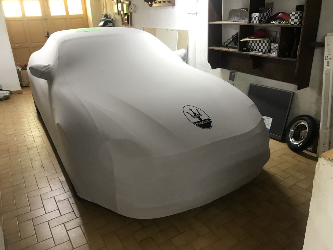

Des nouvelles de Boomerang
Elle attend sagement le deconfinement sous sa couverture
