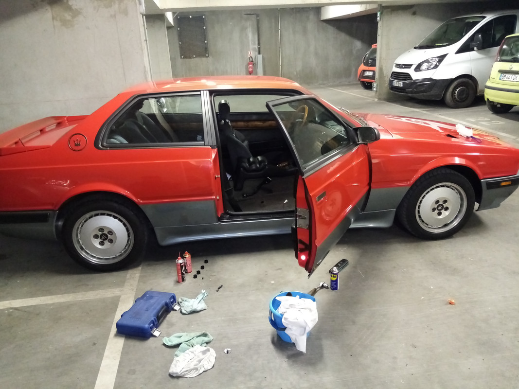

:Maze à tous,
Quelques nouvelles immobiles,
un peu de nettoyage

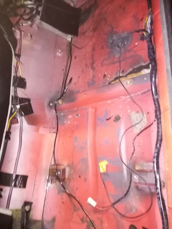

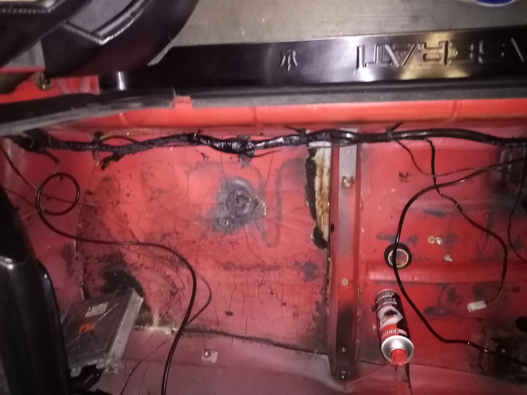

cela permet de ré-découvrir des petits détails sympa, le dossier des sièges avant sont électriques et fonctionnels
et d'autres surprises, électriques mais non d'origines, faisceau ar avec la moitié des fils dénudé. J'ai mis de l'isolant sur chacun des fils et refermer le tout
A bientôt portez vous bien
Frank

Pas cool la mauvaise surprise, tu as bien fait de jeter un oeil, le confinement a du bon parfois on s’attaque a des travaux que l’on repousse et on tombe sur des loups.
