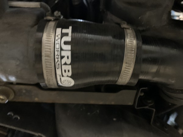

Durites inférieures des intercoulers très faciles à changer
- Comme le dit Gemini, plus facile quand c est plus courts

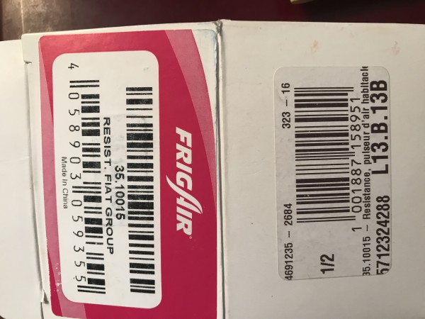

Je ne sais plus quelle référence J ai commandé, mais voila ce que j ai reçu
- Les references

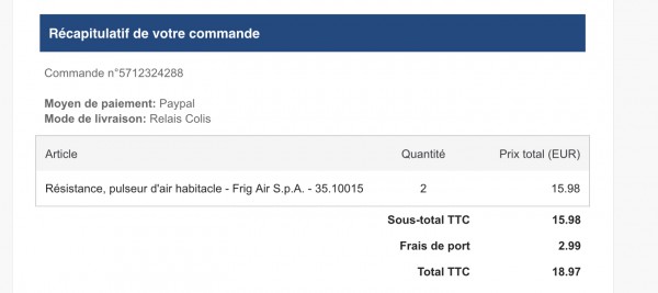

Et en fait, c est pire. 9 euros...
Pfff, quand je pense que j ai tout changé, pour 9 euros...
- Oscaro
Oui j en ai pris deux (pour ceux qui suivent, y a une raison
