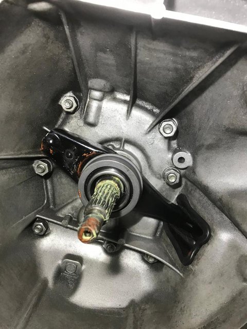

La Moretti est une voiture pour mon "apprentissage" sur la restauration d'un véhicule ancien. J'ai toujours dans le coeur la QP1 et ce, depuis que j'ai eu la QP5. L'avantage de la resto de la Moretti 124, par rapport à la QP1 c'est que le risque ne se porte que sur la carrosserie et un peu sur l'intérieur. En effet, on vient de s'apercevoir que la boite de vitesse est potentiellement soviétique sur la mienne. Un des propriétaires précédents a mis celle d'une Lada :

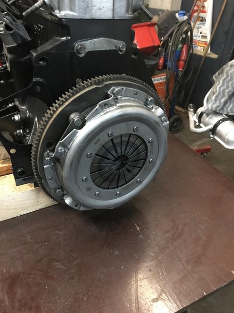

Et l'ensemble entièrement révisé. Il me reste à commander un allumage électronique sur classic auto elec.

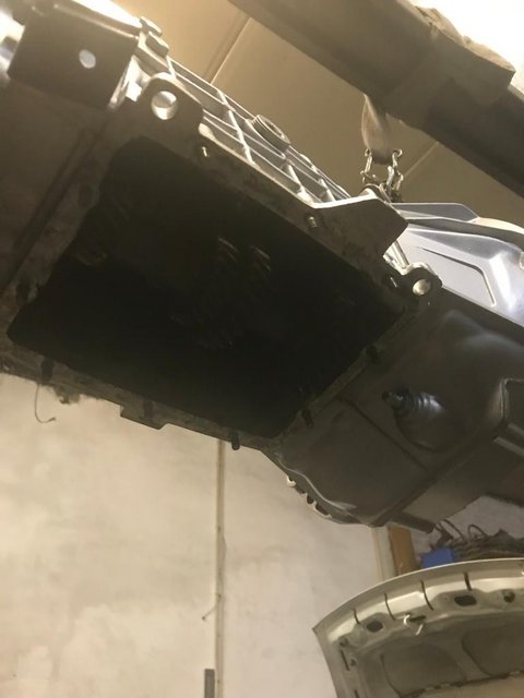

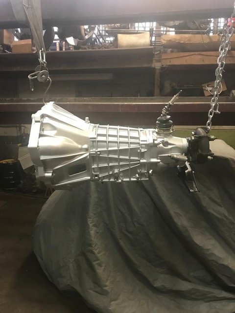

Transmission en réfection :
