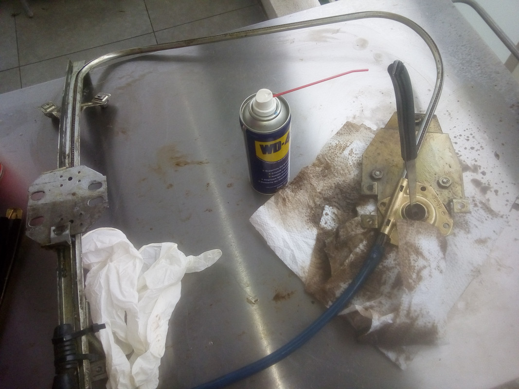

![Image](https://i.postimg.cc/dtKGnLH9/IMG-20200420-162142.jpg)
ne nous arrêtons pas en si bon chemin,
la vitre descend mais pas complètement et remonte avec de l'aide
à vous

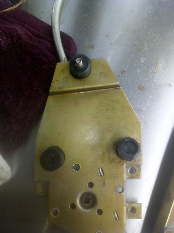

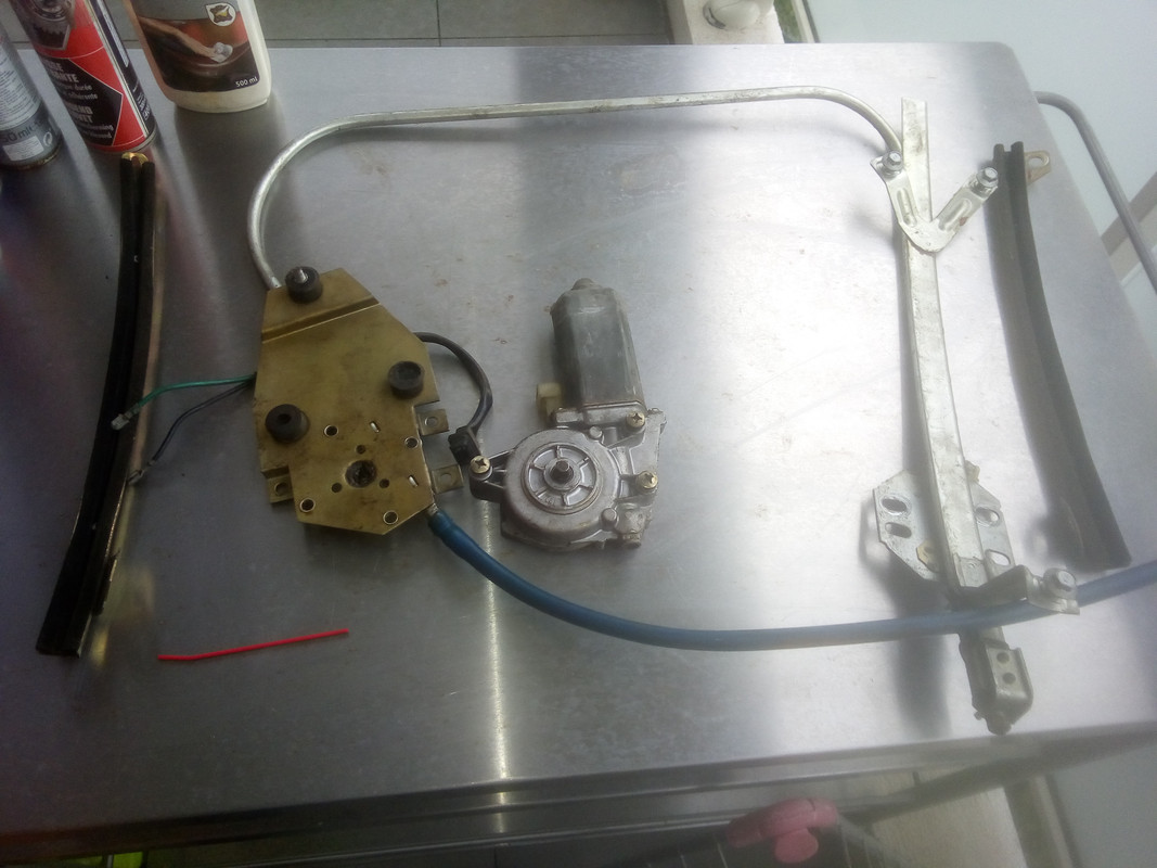

![Image](https://i.postimg.cc/dV020SHL/IMG-20200421-184540.jpg)
on y voit plus clair,
![Image](https://i.postimg.cc/V6y4dQVz/IMG-20200421-191838.jpg)
Pas sûr de pouvoir arranger le problème, le mécanisme est serti. L'ensemble est très très très sale, je n'ai pas mis la photo c'est l'heure de manger
À+ Frank

Oui c est ce qui se dit dans les fils. Qu il faut désertir retourner. Justement j attends de voir ça. Et je veux bien identifier ce qui est usé?

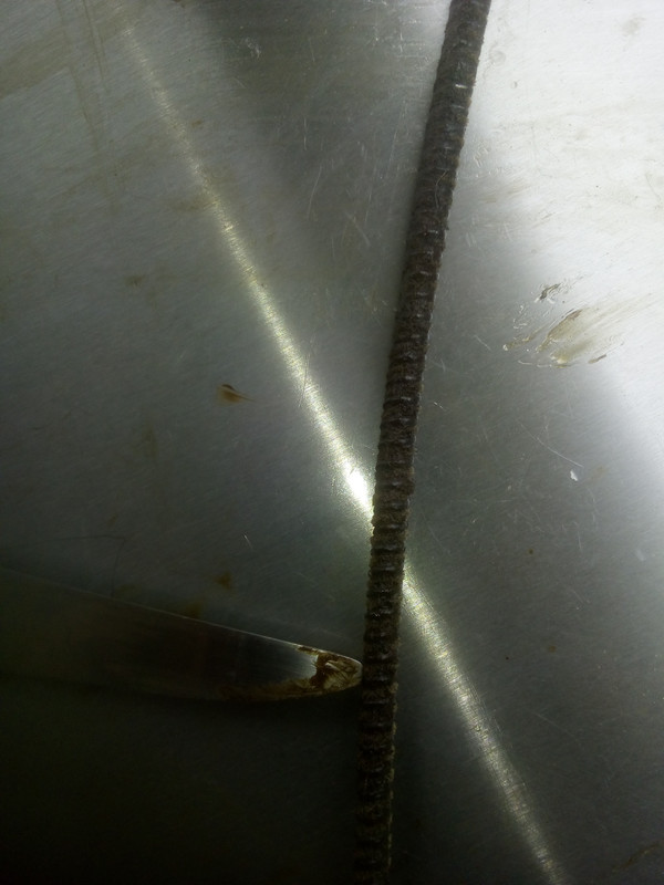

les cannelures sont tellement usés qu'on dirait un câble lisse, il a du déjà être tourner...

Maserati2.24v a écrit :les cannelures sont tellement usés qu'on dirait un câble lisse, il a du déjà être tourner...
Tu peux faire un gros plan?
Re: CHRISTINE
Publié : mer. 22 avr. 2020 11:52
par Maserati2.24v
![Image](https://i.postimg.cc/v80KqXCw/IMG-20200422-114527.jpg)
sur le côté pointe du couteau, le câble est limé sur les 20 cm qui empêche la vitre de descendre complètement et aussi de remonter sans aide
Même retourner le câble étant plus fin, à mon avis les dents ne prendront pas

Re: CHRISTINE
Publié : mer. 22 avr. 2020 15:30
par Konimino2
Il faudrait que ce soit comment?
Re: CHRISTINE
Publié : mer. 22 avr. 2020 17:45
par cureghem
plus arrondi je dirais. Les spirales vers la pointe du couteau ont l'air bien aplaties
![Confus :?](./images/smilies/icon_e_confused.gif)
Re: CHRISTINE
Publié : mer. 22 avr. 2020 18:03
par Maserati2.24v
le câble n'est plus arrondi, sur le côté du mécanisme il est carré, carrément tellement il est usé, de plus l'ensemble à été démonté à maintes reprises

[url=https://postimg.cc/XZzB52bp]![Image](https://i.postimg.cc/HxpwfKv4/15875712719202108930053.jpg)
je vais remettre en attendant mieux

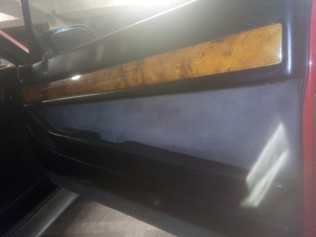

![Image](https://i.postimg.cc/8C7H55nB/IMG-20200423-165824.jpg)
j'ai remplacé la protection plastique au passage pour isoler de l'humidité l'habitacle.
À défaut de résoudre le problème je suis agréablement surpris par la qualité des matériaux, la durée dans le temps des éléments de l'habitacle
, la montre phosphorescente, les sièges électriques pèsent une tonne, on se sent comme cocooner, rien que pour l'intérieur on en a pour son argent avec une biturbo
