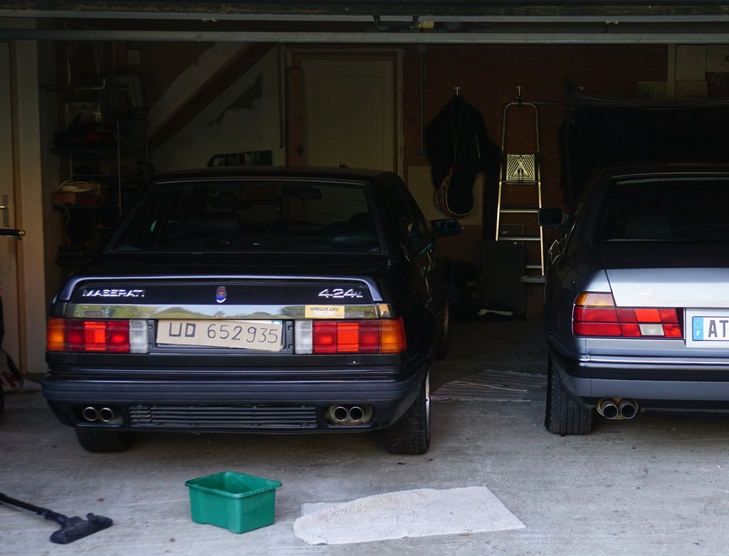

Hello, j'ai rapatrié la voiture chez moi (on vient d'y déménager) après un passage au ct. Rien de rédhibitoire en contre visite sinon la pollution a un niveau très élevé. Il va falloir que je voie comment régler ça à commencer par le régulateur de pression. Au moins, elle est au sec maintenant et j'ai lancé la demande d'immatriculation.

Cool pour CT, c'est toujours un peu la loterie sur les voitures à remettre sur la route, mêmes si ton contrôleur doit bien apprécier tes passages fréquents et réguliers.
J'aime bien ta plaque provisoire

hubris a écrit :Cool pour CT, c'est toujours un peu la loterie sur les voitures à remettre sur la route, mêmes si ton contrôleur doit bien apprécier tes passages fréquents et réguliers.
la liste est quand meme fournie ne t'en fais pas :d
en cv il y a évidemment les plaques, les pneus, un clignotant qui a fait un caprice et un feu de position lui aussi de mauvaise humeur

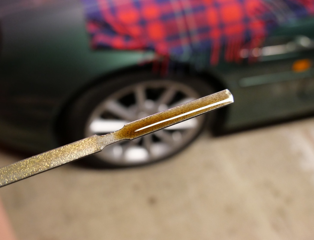

Au passage j'avais une question qui peut sembler vraiment stupide... Où se situe le niveau max sur la jauge d'une biturbo ?
L'échancrure présente fait pas loin d'un centimètre, est ce que c'est censé prendre en compte le différentiel chaud/froid ?

J'aurais tendance à dire que les extrémités de l'échancrure correspondent à mini et maxi, bien qu'un cm ne soit pas bcp...
Mais m'étonnerait que ça se dilate autant entre chaud et froid.
Sur ma Type E, il y a juste une petite zone hachurée séparant maxi et mini (ici au-dessus du maxi):

1cm par rapport à la taille du carter, ça doit faire un gros litre, ça me semble bien suffisant.

Le niveau d'huile à froid, voiture plate ou plutôt sur un sol plat
doit être au niveau de l'échancrure de ta jauge.
Il y a relativement peu de variation d'huile sur cette échancrure car le delta entre le max et le min représente une grande quantité d'huile et les biturbos ne consomment pas d'huile (en tout cas, pas la mienne!).

dans le manuel pour une QP IV il y a cette illustration :
![Image](https://i.postimg.cc/pTMdhdV0/Niveau-d-huile.png)

merci ! ça lève le doute !
